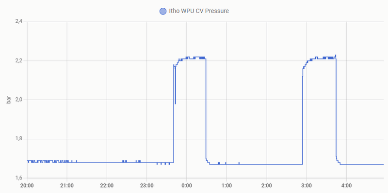

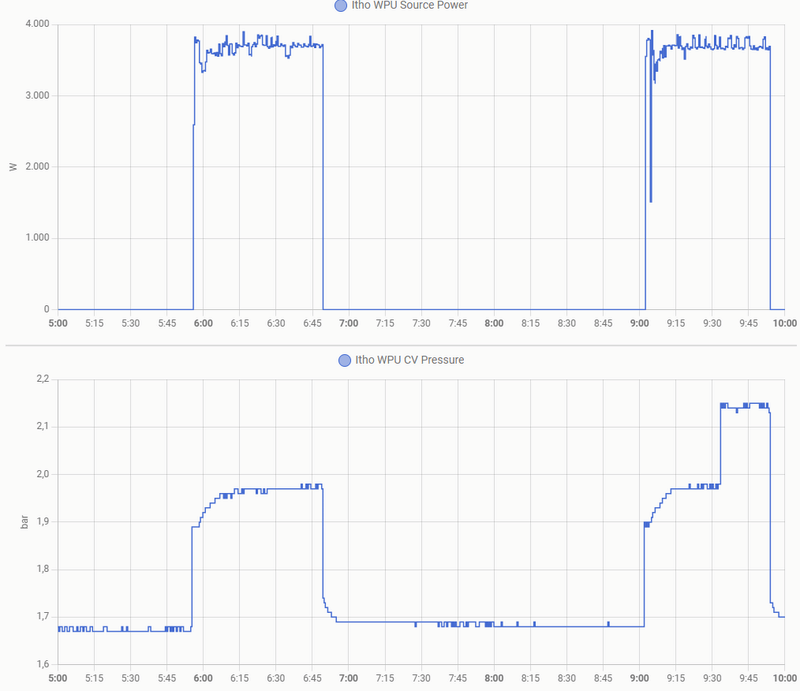

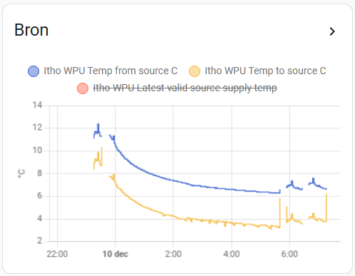

Hallo allemaal,
Het valt mij op dat de warmtepomp sinds een aantal dagen zijn lange runs opeens gaat onderbreken. Ik vermoed dat dit komt doordat de brontemperatuur tegen het einde van de lange runs te laag wordt. Als je naar de verdampertemperatuur kijkt, zie je zelfs negatieve pieken, wat erop kan wijzen dat de verdamper al begint te bevriezen. Overigens wel bijzonder dat de warmtepomp pas vrij laat "pauzeert" de verdamper is dan al meerdere malen heel dicht bij 0 geweest. Mijn vraag; delen jullie mijn vermoeden? :-)
ps. het zou wel heel zuur zijn als de bron zo vroeg in het seizoen al moeite heeft met de lange runs ;w . Sterker nog de bron is pas enkele dagen netto aan het leveren (lees: ik heb er pas een paar dagen meer warmte uitgehaald dan ik er deze zomer heb ingestopt)
Onderstaande grafieken hebben beide exact dezelfde tijdschaal.

nl0pvm schreef op dinsdag 10 december 2024 @ 07:56:
Hallo allemaal,
Wat doet je expansie ventiel? Die dipjes zijn namelijk erg gek.
Hoe loopt de grafirk van WPU Delay cv stop en WPU Delay cv start?

wouter.N schreef op dinsdag 10 december 2024 @ 10:25:
@nl0pvm Precies de vragen van @wouter.N heb ik ook.
Je zegt het zelf: Het kan toch eigenlijk niet dat je bron nu al "uitgeput" is. Het is niet eens echt koud geweest, of anders gezegd, het kan VEEL kouder worden. Hoewel dat niet veel meer lijkt voor te komen. Maar wie weet dat het eens in de 10 jaar toch nog... enfin.
Dus ik zou ook kijken naar expansieventiel dwz de regeling van het F-gassen circuit in de warmtepomp, de natuurkundige warmtepomp.'

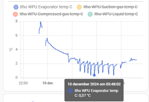

Hier is mijn antwoord op de vraag van @wouter.N
WPU Delay cv stop = 0
WPU Delay cv start = 0
en mijn expansie ventiel doet dit:
Afbeeldingslocatie: https://tweakers.net/i/wELSBMhfj_V7q4D3zim_rvvpp7g=/800x/filters:strip_exif()/f/image/u7mdWLeoD50ZSk2PljBanhnI.png?f=fotoalbum_large

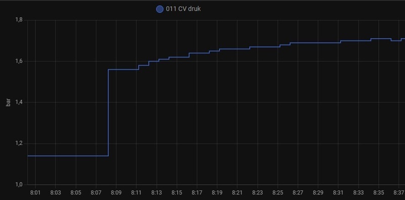

@nl0pvm Ik heb een pagina terug ook zo'n grafiek gepost, maar dan wel een veeeeel kortere run. (1 uur ongeveer).
Het begin ziet er hetzelfde uit, maar die dipjes vanaf zeg 1:30 die heb ik helemaal niet. Ik snap ook niet waarom/hoe die ontstaan. Je zou nog de bronpomp erbij kunnen plotten. Stopt die ineens met pompen? Hoe hard draait de pomp enz.
Maar ik betwijfel of ik een oorzaak kan verzinnen, het is meer uit interesse.
Ik vind het toch wel raar als een run van 4uur nu al niet zou kunnen. Dan kun je dus effectief nooit 100% warmtevraag hebben. Dat klopt overigens wel met mijn woning: Ik denk dat het nooit koud genoeg gaat worden om "regulier" naar 100% warmtevraag te gaan.
Maar ik was in de toekomst wel van plan om warmtevraag op dagen zoals vandaag te blokkeren. (dunkelflauite, elektriciteitsprijzen boven de 1 euro/kWh) En dan kom je daar wel, zoals bij jou nu al.

vliegnerd schreef op donderdag 12 december 2024 @ 08:09:
Vloerpomp draait 100%, Bronpomp draait 80% en 100% als de bron aanvoer temperatuur te laag wordt zoals hij altijd doet dus niks geks. De temperatuur dipjes komen terwijl de bron pomp op 100% draait. Mijn idee is dat hij echt begint in te vriezen gegeven het zo dicht bij de 0 zit (en het dus extreem van de plek van de temperatuur sensor afhangt of het bronwater niet al daadwerkelijk in de warmtewisselaar aan het bevriezen is)
Je ziet dat de bron vrij snel bij trekt dus je zou kunnen stellen dat de bron echt te klein is voor 100% belasting. Dat is op zich ook helemaal niet gek want daar wordt de bron ook niet op berekend. De WPU schakelt normaliter continu in en uit en zou dat normaal over de hele dag verdelen en dan is de bron meer dan groot genoeg.
Mijn zorg is wel dat je eigenlijk niet wil dat je warmtewisselaar/verdamper begint in te vriezen want dat moet de levensduur haast wel verkorten..... Dus eigenlijk wil je dat de WPU eerder stopt. Tis vervelend voor de levensduur van de compressor maar weer positief voor de pomp als geheel. Dus eigenlijk wil je dat hij gewoon kapt bij de eerste keer invriezen... misschien is daar wel een setting voor......

nl0pvm schreef op donderdag 12 december 2024 @ 10:58:
De WPU doet helemaal niets in het koud/warm-drinkwater systeem met een pomp of kraan in de WPU. Wel start de WPU met een "knal" vanwege het opstaren van de zware compressor. Dus waterslagdempers kunnen onmogelijk de compressor start "knal" dempen.
Dus of je hoort de start van de compressor als "knal" (en dat kan ik mij voorstellen) of er gaat iets niet goed in het CV water-systeem. En daarom mijn vraag;
Heb je vloerverdelers met elektrische kranen (zoals bijvoorbeeld een autotemp)?
Wanneer de compressor aangaat dan horen we geen knal in de woonkamer .
Het aangaan van compressor hoor je alleen in de ruimte waar de WPU staat.
De huidige knallen hoor je door het hele appartement.
De knallen beginnen pas na ongeveer 10 min.
We hebben een AutoTemp met kleppen die elektrische worden aangestuurd.
In HA zie ik, dat de instellingen van deze klepjes (%) niet veranderen tijdens de CV modus.
D.m.v. een videocamera wil ik nog kijken of de klepjes daadwerkelijke in % open of dicht het zelfde blijven.
Waarschijnlijk moet daar ergens het probleem zitten.
Je hoort het in alle ruimten en de knallen werden een stuk minder toen ze de aan en afvoer van de vloer verdeler hebben verwisseld.

Ik heb nog een vraagje m.b.t. de knallen in ons appartement.
De knallen waren voordat de servicemonteur was geweest veel minder hoorbaar.
Hij heeft bij de vloerverdeler weer water bijgevuld, want de druk was te laag.
Daarna zijn de knallen weer een stuk intenser geworden.
Afbeeldingslocatie: https://tweakers.net/i/CWDLtBSuVGtNRvl_y-ytTNvBMo0=/fit-in/4920x3264/filters:max_bytes(3145728):no_upscale():strip_icc():strip_exif()/f/image/kUMJMUOssj4EulKEnZjnAaCg.jpg?f=user_large
De CV druk neemt toe van 1,15 bar naar meer dan 2 bar. Wanneer de CV druk 1,9 bar is dan komt de eerste klap. Bij koelen wordt de druk niet hoger dan 1,8 bar. (zonder klappen)
Hebben jullie ook zo'n sterke toename van de druk bij CV modus?

@Sjepers Ik dacht eerst: "Ik heb ongeveer dezelfde druk en druktoename". Maar bij nader inzien heb jij een hele forse stap omhoog als de CV pomp aangaat. Die zie ik niet.
Bij mij is dus druk ongeveer 1,7 bar en neemt tijdens een CV run toe tot 2,2 bar. Dus ongeveer 0,5 bar toename:
Afbeeldingslocatie: https://tweakers.net/i/UMCi6oBOouQdYYcFQCrM-keoQuw=/800x/filters:strip_exif()/f/image/3Stwgob1mcp8jwRvoOCfcels.png?f=fotoalbum_large
Of iets meer ingezoomd op de tweede run:
Afbeeldingslocatie: https://tweakers.net/i/v7r0A81A9LxvkLNbX6pD8e_reOY=/800x/filters:strip_exif()/f/image/rxw9d54xvnR4XRBzbNN4deP7.png?f=fotoalbum_large
[ Voor 174% gewijzigd door vliegnerd op 15-12-2024 14:03 ]

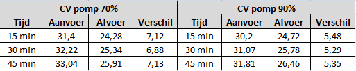

Ik heb gisteren de setting 113 verlaagt van 90% naar 70%.
Hierdoor wordt het water met minder druk in de CV leidingen geperst en kan het water zijn energie beter afgeven aan de vloer.
Afbeeldingslocatie: https://tweakers.net/i/zfFvyUnow_gTo2VBzuSpa4mZAK4=/800x/filters:strip_icc():strip_exif()/f/image/muREzN0Mt3OqYBEE7nI6rTwb.jpg?f=fotoalbum_large
Het gevolg hiervan is dat de CV druk nog maar stijgt met 0,6 Bar.
De knallen zijn er nog steeds, maar misschien iets minder hard.
Dit is niet de oplossing voor ons probleem.
Ik zag in dit forum, dat de waarde van 90% voor de setting 113 erg hoog is.
Wat is verstandig?
Is het zinvol om deze setting nog te verlagen naar 60% om de energie afgifte van het water in de CV leidingen te verbeteren?

Wij hebben een WPU 5,5 kW.
Setting 116 Differential CH temp is 5 K
Setting 011 Heatpump capacity is 6 kW
Setting 53 van de AutoTemp stond op 4,5 kW en heeft Itho verhoogt naar 5kW.
Het was mij opgevallen, dat het verschil in temperatuur van de aan en afvoer van CV water eigenlijk altijd hoger was dan de setting 116 (5 K) (zie onderstaande grafiek)
Afbeeldingslocatie: https://tweakers.net/i/7BwQRRPGJ_CWOfkBy6WJJpchi8Y=/x800/filters:strip_exif()/f/image/GVHNRyolU4m8iNELXA8IZmEz.png?f=fotoalbum_large
De plotselinge daling in aan- en afvoer temperatuur komt overeen met de WPU status 062 (resterende CV tijd). De WPU berekend elk 15 minuten wat het vermogen moet zijn.
Ik heb het idee dat onze WPU erg veel overcapaciteit heeft.
De afgelopen 12 maanden hebben we 311 kWh verbruikt voor CV, koelen en stand-by.
Ik heb de CV pomp op 50% gezet en kan morgen zien wat hier het resultaat van is.
Vandaag gaat de CV niet meer aan, want wij en de apparatuur die we gebruiken, houd de woonkamer op temperatuur (meer dan 21,4 graden). Thermostaat staat overdag op 21 graden.

Sjepers schreef op dinsdag 17 december 2024 @ 12:58:
Ik heb de aan- en afvoer met elkaar vergeleken, na steeds 15min, bij CV pomp op 90% en 70%. (Zie onderstaande tabel)
Je kunt zien dat het verschil tussen aan- en afvoer bij CV pomp op 70%, ± 1,7 graden meer is.
Het lijkt er sterk op, dat in ons geval, de WPU efficiënter is, bij een lager percentage instelling van de CV pomp.
Ik heb de tabel aangevuld met een meting van de CV pomp op 50%
Afbeeldingslocatie: https://tweakers.net/i/fGVCmFG_7CQOfD1XYk-qPH4wNMM=/fit-in/4920x3264/filters:max_bytes(3145728):no_upscale():strip_icc():strip_exif()/f/image/1VA2v0tTMEZ9zULFytFI8Fqh.jpg?f=user_large
Het verschil tussen aan en afvoer is nog groter geworden. De afvoer temp ligt nog ruim boven de ingestelde ruimte temperatuur van 21 graden
Het verschil tussen de temperatuur van het water, uit de bron en in de bron is:
90% - 3.35 gr
70% - 3.36 gr
50% - 3,42 gr
De verschillen zijn marginaal en bovendien maar 1 meting.
Ik meet al ruim 3 jaar het werkelijke dagelijkse energieverbruik van de WPU. Het energieverbruik dat door de WPU wordt geregistreerd wijkt in mijn geval 8% hiervan af. Bovendien geeft de WPU het energieverbruik aan in hele kWh.
Het energieverbruik, is gedurende die 3 jaar, tijdens het CV bedrijf, vrijwel constant 1kWh per uur CV tijd.
Het energieverbruik bij pompsnelheid van 90% is 5% hoger dan bij 50%.
Het overgrote deel is te verklaren door dat de CV pomp bij 50% minder energieverbruik heeft dan bij 90%.
En ook hier geld weer, het is maar 1 meting.
Voorlopig zal ik de pomp laten staan op 50%.
Waarschijnlijk neemt de behagelijkheid in de woonkamer toe, omdat de vloer ook iets warmer wordt.
