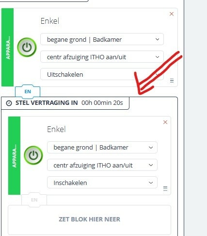

Voor zover ik weet is er nog steeds een blok waar je een vertraging op kan instellen.

GeeMoney schreef op donderdag 2 maart 2023 @ 17:29:
Probeer dat eens op een dimmer device?
Die optie heb ik namelijk niet hier.
Afbeeldingslocatie: https://tweakers.net/i/omweI81i6yx5MhBIBDgWpL_5hVg=/full-fit-in/4920x3264/filters:max_bytes(3145728):no_upscale():strip_icc():fill(white):strip_exif()/f/image/I84ttUVro4mH8G3g344DV3s7.jpg?f=user_large
dit bedoel je?

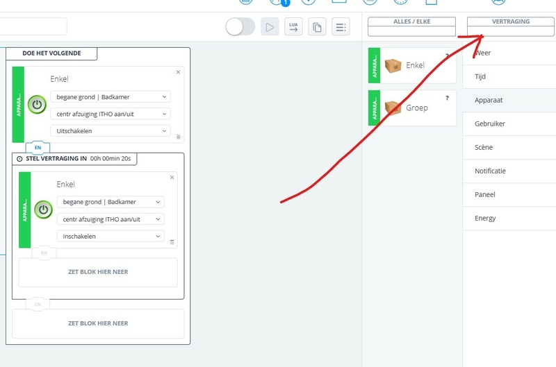

@GeeMoney
Afbeeldingslocatie: https://tweakers.net/i/5LJMF1NRF5UL1cG6wcEC69aqNR8=/800x/filters:strip_icc():strip_exif()/f/image/P4wxnwq81VwyeQF49hZzGFbK.jpg?f=fotoalbum_large
Ik versleep gewoon dit blok

het blok er naast, met alles/elke is waar, is ook interessant.

Mijn god. Halleluja .
Ik had het nu opgelost door in LUA met hub.setTimeout(90000, function() te werken.

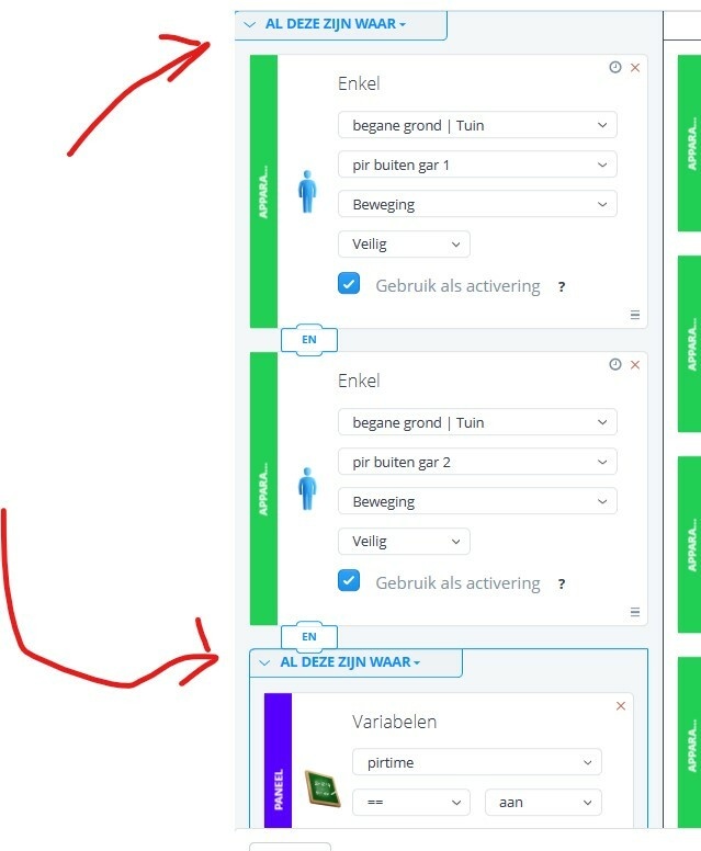

zie (deel scene) screenshot, waar ik bv variabelen gebruik en dat blok mat elke/alles is waar :)

Voor de pirs:
Je denkt niet simpel genoeg, ik heb bv een pir op het toilet en ik wil dat deze bij beweging 1 minuut aanblijft.
Ik zet de pir "safe time" (is een parameter) op 1 minuut.
Dus de pir zelf meld zich na 1 minuut niets te hebben gezien: pir safe
dus mijn scene is:
if pir breached -> lamp aan
if pir safe -> lamp uit
ik heb verder niets te maken meer lastige code etc.

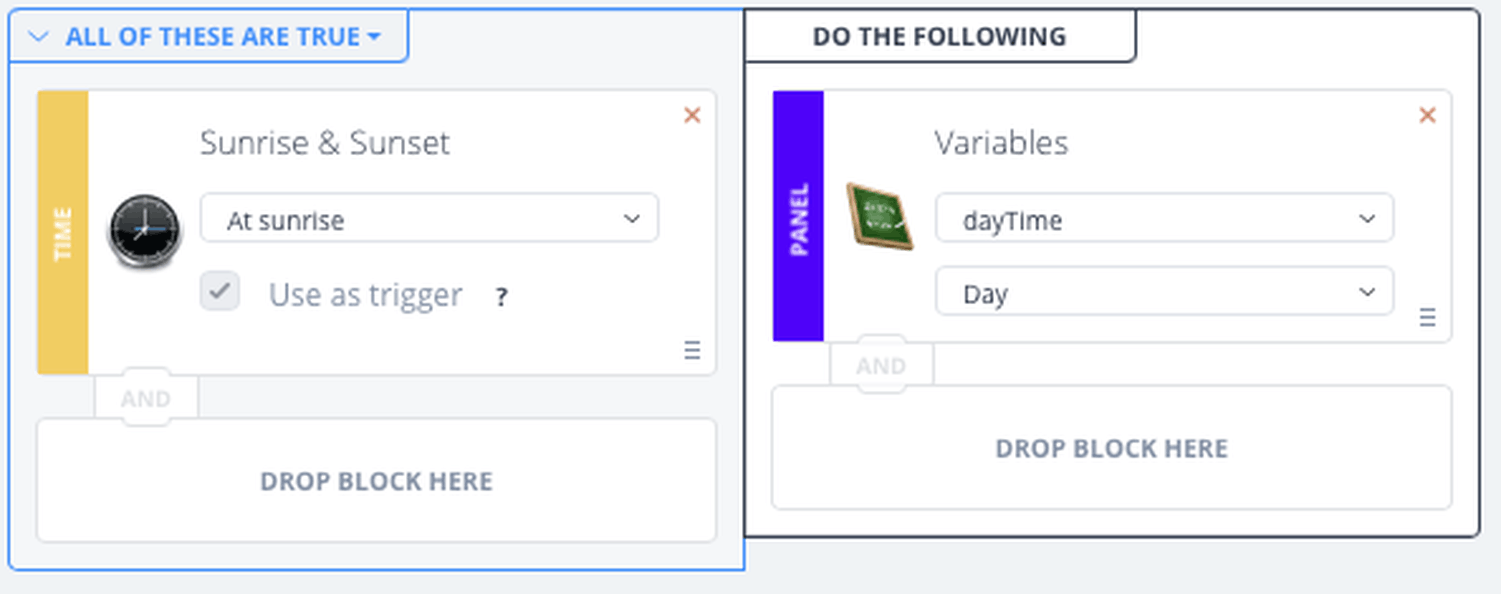

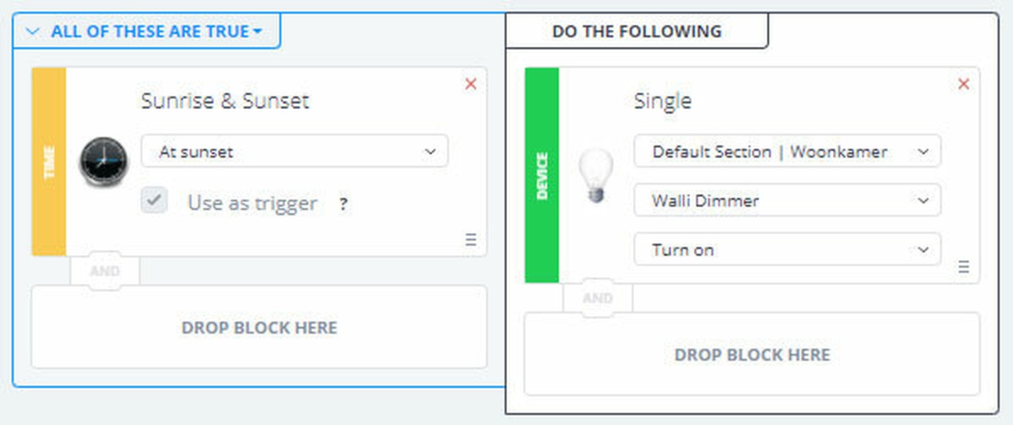

Weer wat kleine toevoegingen :)
Soms is het handig om scenes te maken welke tijdens de nacht of juist overdag hun werk doen.
Standaard kan je alleen volgens gezette tijden werken of "na zonsopgang" of na "zonsondergang".
Daarom is het makkelijk om een globale variabele te maken welke van status wijzigt door middel van een dag/nacht scene die je aan kan maken.
Definieer een enumerated globale variabele:
Afbeeldingslocatie: https://tweakers.net/i/ltKqzGIRvuO_TIyQyismo7QCvLE=/full-fit-in/4000x4000/filters:no_upscale():fill(white):strip_exif()/f/image/QicQHGOzpZadxoVWWqEx6W3t.png?f=user_large
Deze geef je dus twee values mee; Day / Night .
Vervolgens maken we twee scenes die de status van die globale variabele gaan beïnvloeden aan de hand van zonsopgang en zonsondergang:
Day:
Afbeeldingslocatie: https://tweakers.net/i/mYeyd9pkV0Qz5GJ9d6EIlP-o3PI=/full-fit-in/4000x4000/filters:no_upscale():fill(white):strip_exif()/f/image/vtbGKhJpFYdDdc2tr9Z2V9Hv.png?f=user_large
Night:
Afbeeldingslocatie: https://tweakers.net/i/Y6iWVZ_y5yX02x3YxJOEcpkvUSI=/full-fit-in/4000x4000/filters:no_upscale():fill(white):strip_exif()/f/image/QH5K6HZZigMslcRDgYNGpt5q.png?f=user_large
Een praktijkvoorbeeld waarin dit handig is kan bijvoorbeeld zijn:
Zet lampen XX aan als Motion Sensor breached is maar alleen gedurende de nacht.
