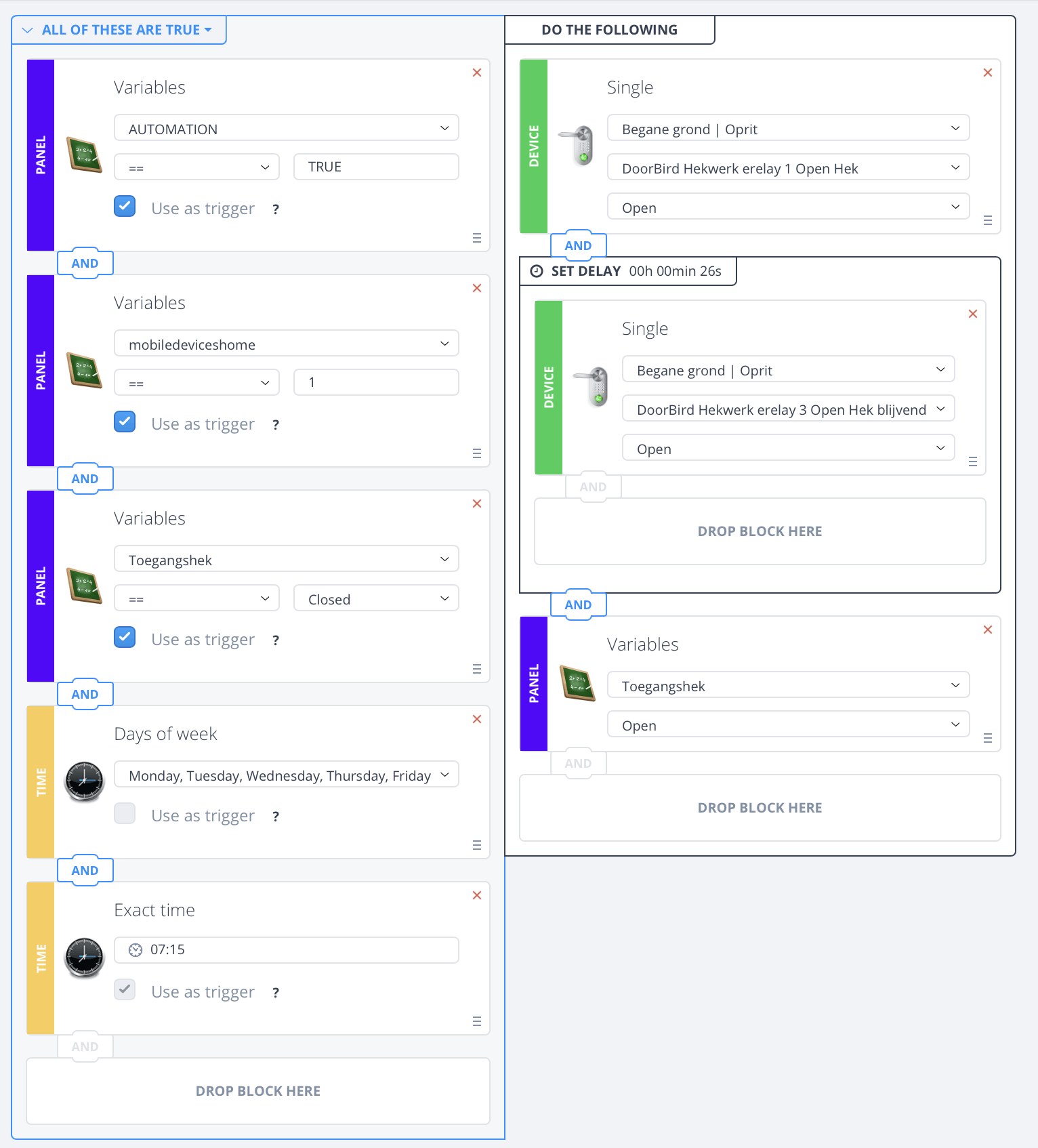

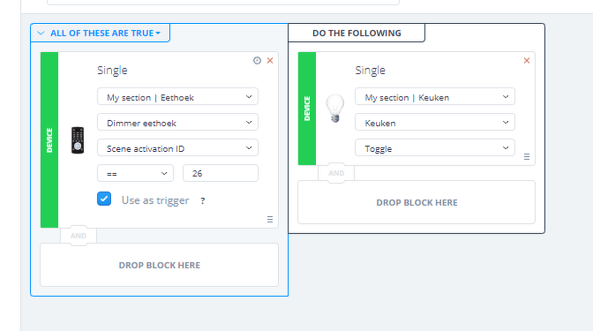

GeeMoney schreef op woensdag 15 maart 2023 @ 16:01:
Ik zit nog eens te kijken maar dit had toch hetzelfde effect gehad in 1 groot blok ?
Je beide PIR's moeten waar zijn en je variabele moet waar zijn. Je had ze ook met zijn 3-en toch in 1 blok kunnen zetten ?
Nee, het blok is nog groter namelijk, staat niet op het screenshot.
Er was een reden dat ik dit zo heb gedaan, is alweer lang geleden. het werkt in ieder geval niet met alles in 1 blok
volgens mij was het omdat pir 1 of pir 2 niet samenging met de twee...

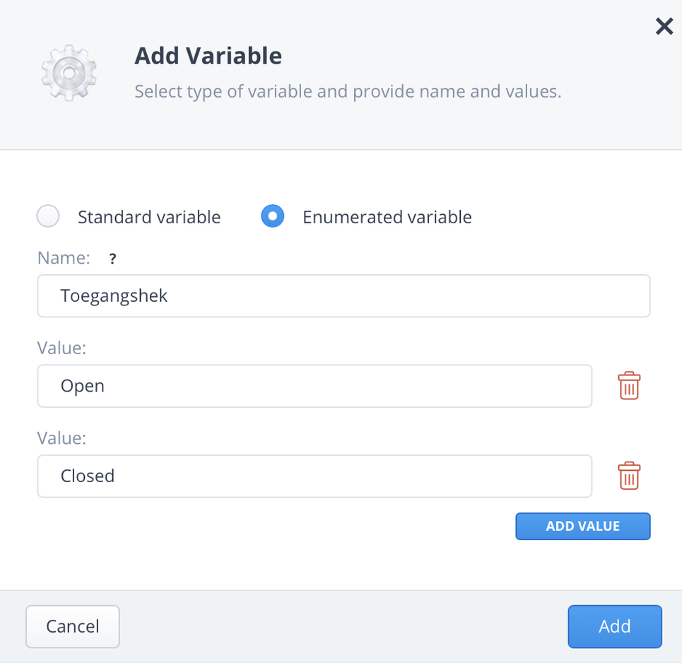

Ik heb daarom een globale variabele gemaakt met Enumerated waardes:
Afbeeldingslocatie: https://tweakers.net/i/TE3ctfXX6G94yfbh4XV8voCKvoU=/full-fit-in/4000x4000/filters:no_upscale():fill(white):strip_exif()/f/image/Nw1d0RL10q0jXfKNqATxrEah.png?f=user_large
En deze handmatig even op Closed gezet.

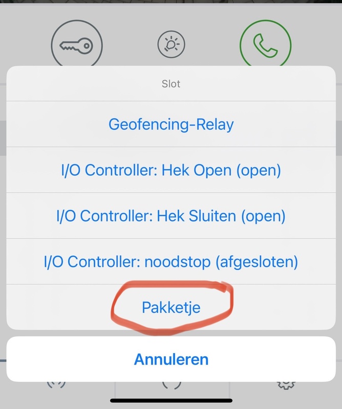

In de Doorbird zijn er 4 relais te schakelen. 1 door de deurbel zelf en dus 3 additionele door de extra I/O module. Ik heb het relais op de Doorbird zelf niet fysiek aangesloten dus die schakelt niets maar het is mogelijk om een HTTP(s) call als vervolg actie op het schakelen van een relais op te geven.
Dat ziet er als volgt in de Doorbird uit:
Afbeeldingslocatie: https://tweakers.net/i/W7lrzdXl4pt-djGixDxYRkcEXS0=/full-fit-in/4920x3264/filters:max_bytes(3145728):no_upscale():strip_icc():fill(white):strip_exif()/f/image/rMfcj76LXiwibcn9sRkGYwbQ.jpg?f=user_large
En de HTTPs() call:
Afbeeldingslocatie: https://tweakers.net/i/CvXwz4U7WRiOs1Ssckrb4SS6jB0=/full-fit-in/4920x3264/filters:max_bytes(3145728):no_upscale():strip_icc():fill(white):strip_exif()/f/image/kbm2L9Tisn5aj3A8S2FyJOrg.jpg?f=user_large

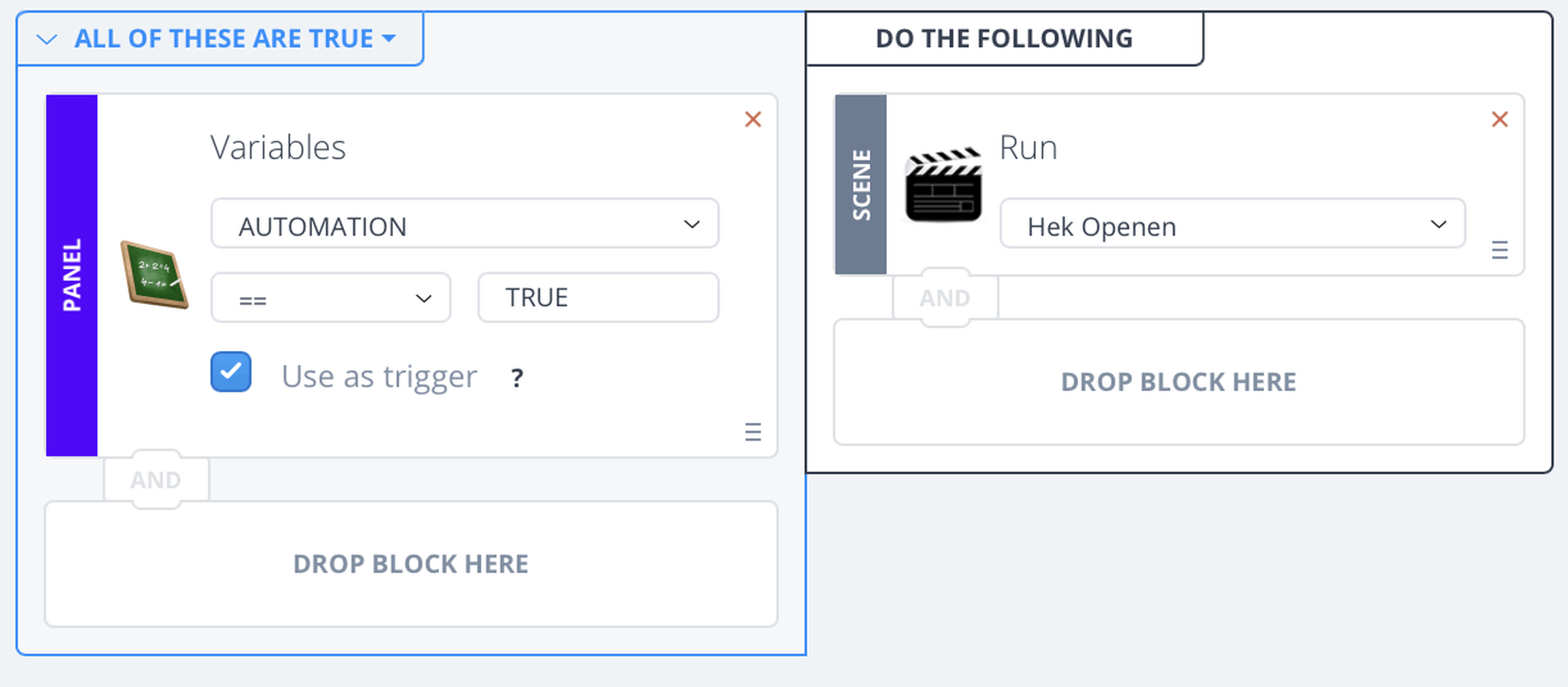

Deze voert dus weer scene "Hek Openen" uit:
Afbeeldingslocatie: https://tweakers.net/i/nZb7Z59KlYAmMQGAwUr37f993zk=/full-fit-in/4000x4000/filters:no_upscale():fill(white):strip_exif()/f/image/RdHJoGIxbBJclD8Qm3Whu0T4.png?f=user_large
Hier zit de truck. Deze kijkt of de globale variabele Toegangshek op "Closed" staat, staat hij dat dus niet, dan is het hek al open en zal de scene niets triggeren. Staat hij op Closed en ik kom dus door het geofencing gebied, dan gaat het hek dus open!
Scene105 is in principe overbodig, ik kan de Doorbird ook direct naar scene "Hek Openen" laten wijzen maar ik heb daar express niet voor gekozen omdat ik nu makkelijker andere scenes of wijzigen kan doorvoeren zonder dat ik in mijn Doorbird dus de https call ook moet wijzigen.

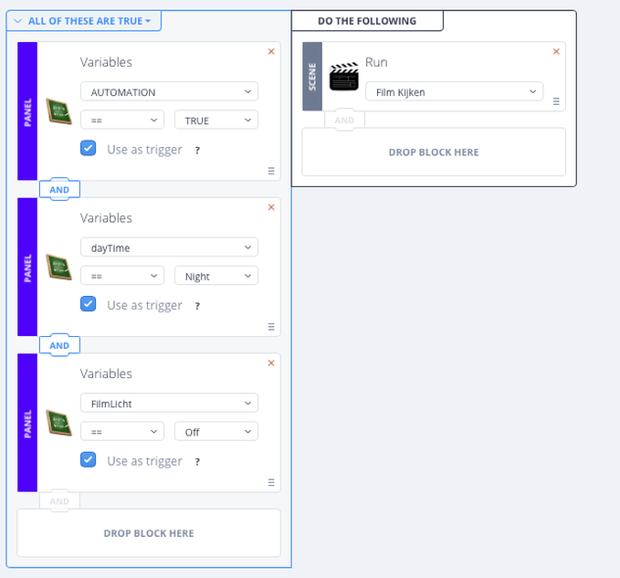

Ik zit zelf met een trigger/scene die mijn condities lijkt te negeren.
Weet iemand waarom in onderstaande situatie de scene Film Kijken altijd getriggered wordt ?
(Ook als dus de variabelen niet overeenkomen?)
Afbeeldingslocatie: https://tweakers.net/i/hkSzzDcQOZA87yQcs1zPGKAti7g=/full-fit-in/4000x4000/filters:no_upscale():fill(white):strip_exif()/f/image/C5y7zPg1GjTEJusMj9lqmGJH.png?f=user_large
dayTime is duidelijk Night. Hij staat 100% zeker op Day en toch wordt de scene Film Kijken getriggered.
Moet ik er wel bij zeggen dat deze scene dus aangeroepen wordt ook in een andere scene. Die triggers lijken te werken want als daar een conditie wijzig dan gebeurd er niets.
Het zit dus in deze specifieke scene, ik neem aan dat elke scene zijn eigen condities checked ?
[ Voor 32% gewijzigd door GeeMoney op 05-04-2023 12:26 ]
  • Jfwiet
  • Laatst online: 20-11 20:02
Wanneer wil je deze scene starten? Doe je dat met een andere scene of handmatig of op basis van een van de variabele?
Want is het handmatig of met een scene dan zijn de conditie blokken dus geen trigger en alleen een voorwaarde, zet de vinkjes van trigger eens uit. Want bij het schakelen van de dayTime naar Night gaat film kijken dus al gestart worden.
  • GeeMoney
  • Laatst online: 22:59
GeeMoney
Jfwiet schreef op woensdag 5 april 2023 @ 14:37:
Ook met de vinkjes uit triggered hij de scene.
In principe wordt deze scene door een andere scene getriggered. Auto Run staat uit.
  • Jfwiet
Linksbovenin in de 'History' kan je zeer waarschijnlijk zien wat de scene triggered. Vermoed wel dat de vinkjes uit moeten staan, dan zijn het alleen voorwaarden en niet individuele triggers.
Heb je niet in de scene Film kijken toevallig een regel staan die de FilmLicht op uit zet (kan me voorstellen dat je graag met licht uit film kijkt) en dan loopt hij mooi deze scene weer aan :)
  • GeeMoney
GeeMoney
Jfwiet schreef op woensdag 5 april 2023 @ 15:08:
Deze scene wordt gewoon triggered door mijn scene daarvoor. Dat moet ook, in deze scene moet afgevangen worden of hij daadwerkelijk Film Licht aan moet zetten of niet maar hij zet ze dus altijd aan. Hij lijkt de condities compleet te negeren.
  • Joepv
  • Laatst online: 21-11 12:48
Jfwiet schreef op woensdag 5 april 2023 @ 10:36:
De dimmers doen niks willekeurig, maar als er in de verbouwing regelmatig de stroom van groepen gaat dan krijg je dit. Mocht de dimmer je lampen niet goed kunnen auto-kalibreren dan kan ik me voorstellen dat het allemaal niet zo betrouwbaar werkt.
Ik denk inderdaad dat dit het probleem is. Lijkt me ook niet zo goed door de actors om steeds maar de stroom eraf en erop te zetten.
Als je bij alle modules gewoon een knop hebt zitten op S1 kan je vrij makkelijk de boel na de verbouwing goed instellen. Maar dan is het misschien een idee om de Dimmers te koppelen aan je HC3, instellen op niet dimbaar en het auto-kalibratie proces bij stroom eraf uit zetten. Dan gewoon de HC3 weer mee naar huis. De dimmers blijven dan gewoon werken. Kost je een paar uur en dan heb je gewoon betrouwbare verlichting.
Dat heb ik gedaan. Indertijd nog met een HC2. Alles aangesloten en gekoppeld op de HC2 door rond te lopen. Meteen op de HC2 de actors in de juiste ruimte gezet, anders zoek je je suf straks. Na het koppelen heb ik toen de HC2 weer uit gezet en in de doos gedaan to de bouw voltooid was. Bij het aansluiten van de lampen heb ik de calibratie naderhand opnieuw gestart.
GeeMoney schreef op woensdag 5 april 2023 @ 12:24:
De scene wordt getriggerd als een van de variabelen wijzigt. Als je de scene handmatig start, dan voert die gewoon de scene uit (rechter gedeelte). Start je de scene vanuit een andere scene dan voer je deze in principe ook handmatig uit. Daarom krijg je dit gedrag.
Dit kun je oplossen met een Lua scene:
Lua:
local automation = hub.getGlobalVariable("AUTOMATION")
local dayTime = hub.getGlobalVariable("dayTime")
local FilmLicht = hub.getGlobalVariable("FilmLicht")
if automation == true and dayTime == "Night" and FilmLight == "Off" then
    hub.scene("execute", {123})
end
Waar 123 het id is van de Film Kijken scene. Let ook op of true een bool is, of een string, in mijn voorbeeld ga ik er vanuit dat het een bool is in het if statement. ;)

  • GeeMoney
GeeMoney
@Joepv dat betekend feitelijk dat een scene in een scene triggeren dus eigenlijk waardeloos is omdat de condities genegeerd worden tenzij je het in LUA zet ?
Ook als ik de vinkjes uit eb zou je zeggen dat hij in een block exact hetzelfde moet doen als jou Lua code ?

  • Joepv
GeeMoney schreef op woensdag 5 april 2023 @ 16:12:
Nee het is niet waardeloos. Je trapt de scene met de hand af, dus het is in principe logisch dat hij de instellingen negeert die de scene automatisch moeten triggeren. ;)
Het trigger vinkje bepaald of de scene automatisch wordt getriggerd door het wijzigen van de waarde waar de trigger op aan staat. Dit kan zijn een schakelaar, lamp of variabele zijn. Als dat gebeurd controlleert de scene ook de waarden van de andere variabelen waar geen trigger op staat. Zijn die goed dan wordt de scene uitgevoerd.
Dit wordt duidelijker als je de block scene converteert naar Lua scene, dan zie je dat hij het linker gedeelte van de block scene vertaalt naar de conditions/triggers. Hier geld ook bij, als de parameter isTrigger aan staat dan zal bij het wijzigen van deze variabele de scene starten, als ook aan de andere variabelen wordt voldaan.
Trap je de Lua scene handmatig af, dan zal hij gewoon de code in het actions block uitvoeren.
Je kunt uitlezen of een scene automatisch of handmatig is gestart met de speciale variabele sourceTrigger. Deze geeft een table terug met waarden:
Lua:
for k,v in pairs(sourceTrigger) do
hub.debug("Scene18", k .. ": " .. v)
end
Ik gebruik dit vrij veel om mijn scenes minimaal te houden. Ik controleer in de code of het systeem de scene automatisch aftrapt, of dat ik deze zelf handmatig aftrap.

GeeMoney schreef op woensdag 5 april 2023 @ 14:41:
Als je via de API een scene triggert, is dat hetzelfde als op het knopje rechtsboven drukken, dan gaat ie altijd lopen, los van de scene triggers zelf

Help! S2 inputs (meerdere schakelaars)op mijn Dimmer 2 reageren niet. Kan scenes niet activeren en krijg in de log geen reactie
Parameter 28 staat op 1.
Voorbeeld: S2 van schakelaar gang doet met scene id 26 alle lampen op ee bg uit.
Wat doe ik fout?
  • emielbf
  • Registratie: Juni 2019
  • Laatst online: 24-11 07:16
kun je de er wel besturen vanuit de HC? Maw: doet ie het wel en is ie goed included? Heeft ie het ooit gedaan?
  • riemer774
  • Laatst online: 27-11-2024
emielbf schreef op donderdag 20 april 2023 @ 07:12:
Nee ben nu alles aan het installeren.
Ik heb geprobeerd met scene triggering (26), maar krijg hem niet aan de praat.
Overigens is er 1 dubbele dimmer waar ik wel de knoppen kan toewijzen, vanavond even testen of die het wel doet. Dit was eerst niet zo, maar ik heb geen idee wat ik gedaan heb.
  • Jfwiet
Parameter 20 aanzetten, Parameter 29 op 0 (voor de check) en Parameter op 28 op 1 en dan kan je in de tabellen lezen welke Scene ID je moet gebruiken in Scenes (parameter 20 bepaald welke tabel je moet lezen).
  • riemer774
Reeds gedaan, ik probeer met scede ID26 (2 x clicken) een scede te activeren, maar krijg het niet voor elkaar.
Afbeeldingslocatie: https://tweakers.net/i/BQ5agqQWtUYEySKZmA_3E7ERkeU=/full-fit-in/4000x4000/filters:no_upscale():fill(white):strip_exif()/f/image/B4XOvVsGqGdLZXoIw6p6Kggy.png?f=user_large
  • Jfwiet
ID 26 is 1x drukken, dus dan gaat 2x drukken zeker niet werken (ID 24). (even er vanuit gaande dat je een puls drukker aangesloten hebt en ingesteld hebt).
Wat ook nog wel eens verkeerd gaat, in het overzicht van de scenes heb je aan de rechterkant een knop om een menu uit te klappen. Staat de optie Run scene op manual? Als je een kopie maakt van een scene staat dit volgens mij standaard op manual, dat moet op auto staan om te reageren op de 2x drukken.
  • riemer774
Opgelost, de kabel die in Sx zat moest in S2 en vise versa.
Inmiddels werken ze allemaal fantastisch

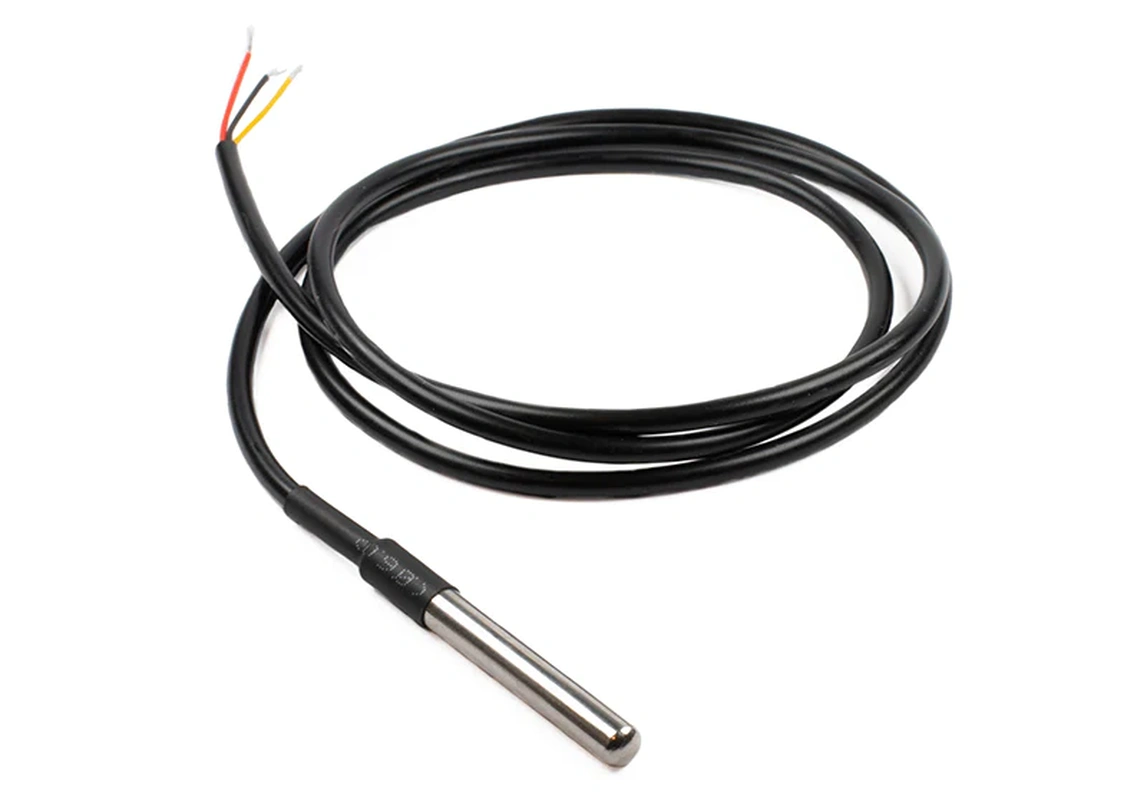

Kan iemand me helpen hoe 4 temp. sensoren netjes op een FIBARO Smart implant aan te sluiten? Zie de post
a.wijdeveld schreef op maandag 15 januari 2024 @ 19:22:
Iemand ervaring met het aansluiten van meerdere temp. sensoren op een FIBARO Smart Implant?
Ik zit in het hele huis op Z-wave, dus een Shelly is niet logisch, maar praktisch hetzelfde. Ik zoek vooral een layout voor een breadboard om liefst 4 sensoren (2 voor de warmtepomp en 2 voor de zonneboiler leidingen) te combineren met 4,7 kilo-ohm pull-up-weerstand en liefst ook de 12V voeding op de breadboard. Of maak ik het te moeilijk en strip en soldeer ik de 4 sensoren als een bundel en strip ik een oude 12V 2A lader als voeding voor de Smart Implant?
  • Hippe Lip
  • Laatst online: 23:49
Hippe Lip
Er valt altijd wat te leren
a.wijdeveld schreef op maandag 15 januari 2024 @ 21:19:
Je maakt het zo wel erg moeilijk. Ik gebruik ook zo’n ding van Fibaro met vier sensoren eraan. Maar dat zijn digitale sensoren: DS18B20. Die zijn niet alleen veel nauwkeuriger, je hebt er ook geen aparte voeding voor nodig. Je hoeft alleen de 3 draadjes aan te sluiten en klaar is kees.
Ik gebruik de waterdichte versie. Gewoon strak met wat isolatietape vastzetten tegen de buis die je wilt meten. Eventueel wat isolatiemateriaal er overheen om de invloed van de omgeving zo klein mogelijk te houden.
Afbeeldingslocatie: https://tweakers.net/i/aeIe6RVq5Dhvehj32LFz08ZifkQ=/full-fit-in/4920x3264/filters:max_bytes(3145728):no_upscale():fill(white):strip_exif()/f/image/IXRzoILQVaD509TjLvylmJpi.webp?f=user_large

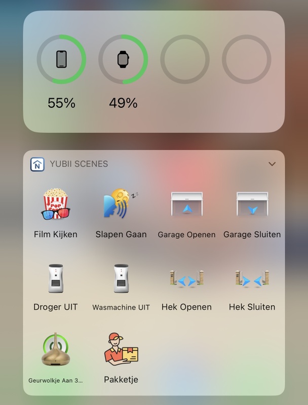

Ik heb ook de garagedeur op een relais switch zitten en heb nu een scéne gemaakt zodat als wij niet thuis zijn en een bezorger belt aan ik in 1 druk het toegangshek en ook de garage op een kier kan zetten en welke automatisch weer sluiten (een andere automatische scene sluit het toegangshek).
Ondertussen wordt ook alles op camera vast gelegd voor de zekerheid :)
Afbeeldingslocatie: https://tweakers.net/i/evGoorznVdYhg3CxnUFkuRV4McU=/x800/filters:strip_exif()/f/image/zgpP44f56RwYzlmYtijXmfq3.png?f=fotoalbum_large
Afbeeldingslocatie: https://tweakers.net/i/MrCWFKfgaOI0Cp5uVzLQ3qBUylY=/full-fit-in/4000x4000/filters:no_upscale():fill(white):strip_exif()/f/image/wyrbtew9L52LLJFBt7JWWFnj.png?f=user_large
En het mooie van Doorbird is dus dat je weer Fibaro scene's kan aanroepen vanuit de app:
Afbeeldingslocatie: https://tweakers.net/i/pZ5DMLNrMbX89SC5bgUd-p20Gew=/x800/filters:strip_icc():strip_exif()/f/image/GUJwI3BNB7TeGhXf3gshqmfV.jpg?f=fotoalbum_large
De meest voorkomende scene's heb ik ook in de Widgets van mijn iPhone gezet en ook voor de zekerheid Siri "Opdrachten" voor gemaakt, altijd handig.
Afbeeldingslocatie: https://tweakers.net/i/5YZ0Q9zR_wHFRdblK91mB6BCeeI=/x800/filters:strip_icc():strip_exif()/f/image/QGzioCZmajlztKADtHqwXmwI.jpg?f=fotoalbum_large

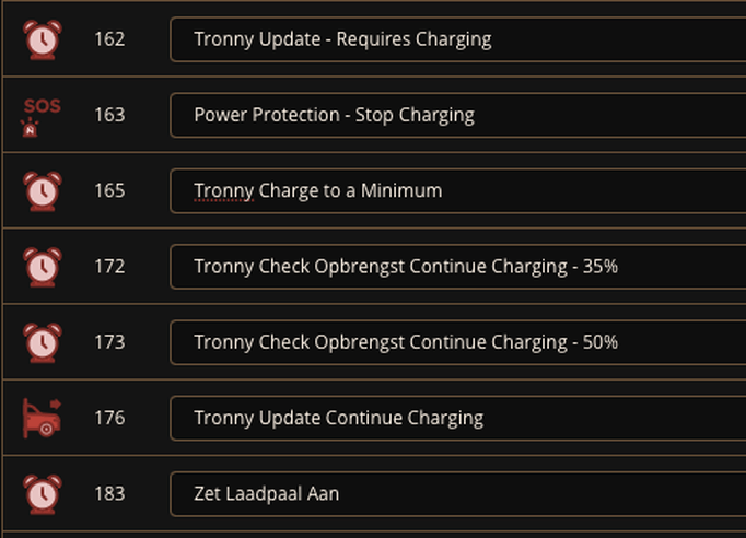

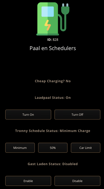

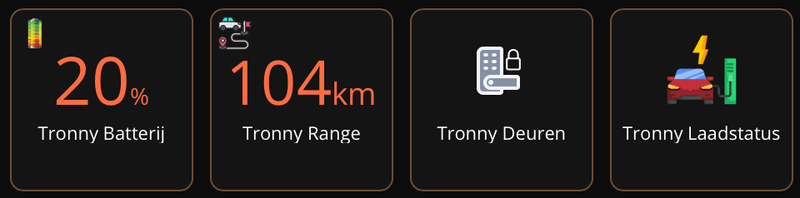

En ook mijn project van (semi) slim laden maar even posten ter inspiratie.
Omdat ik al 5 jaar een elektrische auto heb met een domme laadpaal (Tesla Wall Charger Gen3) en ik dus ook feitelijk alle info (p1 meter, omvormers) binnen Fibaro beschikbaar heb wilde ik eens kijken of het met wat simpele aanpassingen mogelijk is om een stuk slimmer te gaan laden zonder grote investeringen.
Ik heb daarom een magneet relais automaat gekocht van Hager en deze tussen de paal en mijn krachtgroepautomaat geplaatst zodat ik middels een Fibaro relais/switch het magneet relais aan/uit kan schakelen.
Nu is het dus mogelijk om op afstand of aan de hand van scénes mijn paal/auto te voorzien van elektronen :)
Work in progress maar ik heb de volgende scénes en verklaringen momenteel actief en dat werkt naar tevredenheid tot nu toe.
Afbeeldingslocatie: https://tweakers.net/i/746fh22QbKWwykjEJ3aIsprFxRk=/800x/filters:strip_icc():strip_exif()/f/image/1OERYUqWuunlKSywp4gEQcnG.jpg?f=fotoalbum_large
(wie verzint die plastic railsjes die niet blijven zitten joh :+ .
Afbeeldingslocatie: https://tweakers.net/i/mfza6Q5QBTSrnBJH1es5OB_0mWg=/full-fit-in/4000x4000/filters:no_upscale():fill(white):strip_exif()/f/image/mXWJJLMA8T0ckfwoIMo7LJr2.png?f=user_large
1ste scéne: Controleer elke 15min de lading en/of range van de auto en bij tekort zet variabele requirescharging op TRUE
2e scéne: Controleer P1 meter op excessief stroom verbruik en stop eventueel het laden van de auto.
3e scéne: Mits auto aan de paal hangt en ik ben thuis en requirescharing == TRUE, ga dan laden tot het minimum percentage en/of range (40% / 110km)
4e scéne: Controleer vroegtijdig bij 37% lading en/of 100km range of we momenteel goedkoop stroom hebben of terug leveren, als dat het geval is, zet continuecharging op TRUE (scéne 3 wordt nu niet getriggered, de auto laad door tot voorbij zijn minimum)
5e scéne: Idem als 4, controleer ditmaal bij 50% en/of 170km range of we goedkoop stroom nog hebben en/of terugleveren anders laden stoppen.
6e scéne: Omdat ik in scéne 5 een interactive push melding heb zitten die mij vraagt of ik ondanks dat we niet terugleveren en geen goedkoop stroom hebben ik wellicht toch wil doorladen ivm een lange verwachte rit ik door middel van die push scéne6 aan kan roepen om toch door te laden tot het limiet van de auto (momenteel 70%).
7e scéne: Bij vertrek zet de laadpaal weer aan voor de volgende keer thuis komst (of ik bouw nog in dat wanneer de auto onder zijn 70% limiet zit en we goedkoop stroom hebben kan ik alsnog de paal weer aan laten schakelen om door te laden.)
Nu nog een scéne maken voor een gast die wilt laden en een trigger maken die alles overruled en de auto geforceerd door laad tot ten minste de limiet van de auto als ik dat wil.
Edit: Inmiddels een eigen QuickApp gemaakt die variabelen/laden kan beïnvloeden en dus ook een gast kan toestaan onherroepelijk te laten laden:

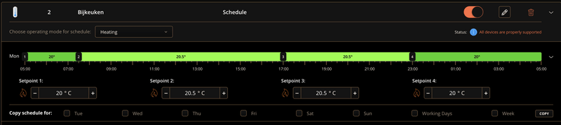

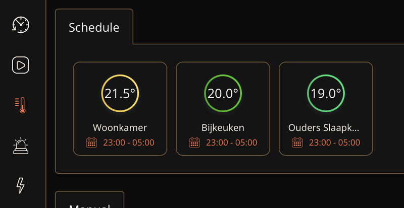

Ik ben inmiddels druk met een aantal zaken geweest dus tijd voor een update :)
Mijn warmtepomp is inmiddels helemaal goed uit te lezen ook in Fibaro door middel van de HTTP RestAPI calls te doen richting Home Assistant.
Na het aanschaffen van een Honeywell HGI-80 module is het nu via Home Assistant ook mogelijk om mijn thermostaten uit te lezen en aan te sturen. Dat wilde ik natuurlijk ook weer vanuit Fibaro gaan doen om zodoende met het Climate panel te kunnen werken en eventueel schedules te zetten om onnodig verwarmen/koelen te voorkomen.
Ik gebruik daarvoor wederom de RestAPI van Home Assistant:
Lua:
function QuickApp:setHeatingThermostatSetpoint(value)
    self:updateProperty("heatingThermostatSetpoint", { value= value, unit= "C" })
    self.http:request('http://HA-IP:8123/api/services/climate/set_temperature', {
    options={
        method = 'POST',
        headers = {
            ['Content-Type'] = 'application / json',
            [ 'Authorization'] = 'Bearer <TOKEN>',
                --data = payload
                data = '{"entity_id": "climate.<thermostaat_naam>", "temperature": ' .. tostring(value) .. '}'
    success = function(response)
            self:debug(data)
            self:debug(response.status)
            self:debug(response.data)
    end,
            error = function(message)
                self:warning("Cannot connect to the server! (error: " .. message .. ")")
    end
end
Pas even je HA-IP aan, je Bearer TOKEN en in de data regel je thermostaat naam.
Afbeeldingslocatie: https://tweakers.net/i/E4ribaGI9CoTb3s_wm1Ntu-L9TY=/800x/filters:strip_exif()/f/image/XehUS1mPVDrr8bsrGz7QPrzk.png?f=fotoalbum_large
Nu is het mogelijk om schedules te maken per zone/thermostaat:
Afbeeldingslocatie: https://tweakers.net/i/wHImraGtGqzQ1XoQRctVEvc7Lzw=/800x/filters:strip_exif()/f/image/yDkj7OVmbxfiw4NNw0FWFExx.png?f=fotoalbum_large
Op de gezette tijden kan je dus maximaal 4 setpoints zetten gedurende de dag en dit makkelijk clone naar andere dagen in de week.
Ik gebruik het zelf om mijn warmtepomp ook in de nacht zo min mogelijk aan te laten slaan. Ik pas dus een soort nachtverlaging toe. De warmtepomp staat naast onze slaapkamer namelijk en maakt geluid als de compressor aanslaat. Vanwege de hoge isolatie daalt de temperatuur nauwelijks maar door de thermostaten een halve graad te laten zakken weet ik zeker dat hij gedurende de nacht niet snel zal aanslaan.

Hippe Lip schreef op woensdag 24 april 2024 @ 00:32:
@GeeMoney
Even uit nieuwsgierigheid: waarom gebruik je Fibaro om je WP aan te sturen en niet HA, als je die toch hebt?
Ik heb ook beide, maar vind HA zó veel eenvoudiger en flexibeler te programmeren dat ik dit soort dingen liever in HA doe.
Ik vind HA helemaal niet veel eenvoudiger, wel flexibeler en dashboarding moet je echt veel tijd in steken om dat er een beetje knap en overzichtelijk uit te laten zien. Daarnaast gaat er ook nog weleens iets stuk met een update. Ik heb verder al 7 jaar aan automation in Fibaro zitten met 50 z-wave devices en wilde ook graag 1 dashboard houden :).
Probeer maar eens binnen 1 minuut 3 verschillende schedules te maken met diverse setpoints op een dag voor 3 verschillende thermostaten. Hierboven zie je het screenshot waarin dit letterlijk binnen 1 minuut standaard al te doen is.
[ Voor 14% gewijzigd door GeeMoney op 24-04-2024 07:09 ]
  • DutchKel
  • Laatst online: 20:36
GeeMoney schreef op woensdag 24 april 2024 @ 07:06:
Je hebt nu alleen een extra component ertussen gezet. Je gebruikt nog steeds home assistant en hebt daar dus een afhankelijkheid in zitten. Zoals je zegt gaat er bij home assistant nogal eens wat kapot, dat kan nu dus nog steeds en dan werkt het nog niet.
Mijn voorkeur gaat ook uit naar home assistant. Ik zou daarbij met de schedules namelijk rekening hebben gehouden met de buitentemperatuur. En ook in home assistant heb ik dit zo in enkele minuten bij elkaar geklikt. Ik denk dat het meer ligt aan de kennis die je ervan wel of niet hebt.
Maar hier heb ik een warmtepomp waarbij het wordt afgeraden om de temperatuur aan te passen. 1 graad aanpassen duurt ongeveer 6 uur als die dat moet verwarmen of afkoelen dus een aanpassing heeft voor mij geen zin.
Je zou home assistant eruit kunnen halen en een virtueel device maken die rechtstreeks met de warmtepomp communiceert. De basis van LUA ken je zo te zien.
Don't drive faster than your guardian angel can fly.
  • GeeMoney
GeeMoney
DutchKel schreef op woensdag 24 april 2024 @ 07:51:
Dat is de volgende stap inderdaad, ik wil binnen FIbaro met MQTT aan de gang om HA ertussenuit te halen maar dat heeft geen haast.
HA zit ertussen maar "regelt" dus niets. Het is dus redelijk makkelijk troubleshooten. Door ook met de log timestamps te werken is het snel inzichtelijk als een device niet ververst/reageert.
Mijn auto heeft alleen een integratie binnen HA ivm encrypted communicatie wat binnen Fibaro op dit moment nog niet mogelijk is. HA zal ik dus voorlopig houden.
@DutchKel HA kan eigenlijk zo veel op meerdere manieren dat het er niet duidelijker op wordt als je er niet helemaal in thuis bent. Ik ben niet laaiend enthousiast na 3-4 maanden, al helemaal niet voor tante Truus op de hoek die iets met automation wil gaan doen. (Wellicht ook niet de insteek natuurlijk maar goed).
Het is natuurlijk ook geen wedstrijd maar dit is wel het Het Grote Fibaro HomeCenter topic :9 .
  • DutchKel
GeeMoney schreef op woensdag 24 april 2024 @ 08:03:
Mijn auto heeft alleen een integratie binnen HA ivm encrypted communicatie wat binnen nFibaro op dit moment nog niet mogelijk is. HA zal ik dus voorlopig houden.
Ik bedoelde het ook niet zo negatief, alleen dat ik home assistant helemaal eruit zou laten dan. Hoe goed en snel je iets voor elkaar krijgt hangt natuurlijk ook af van de kennis die je ervan hebt.
  • GeeMoney
GeeMoney
DutchKel schreef op woensdag 24 april 2024 @ 09:46:
Zeker, maar logica en duidelijke termen gebruiken en consistent zijn helpt wel natuurlijk.
De meeste “vreemde” zaken worden vaak ontwikkeld op HA of specifieke encryptie of protocollen bijvoorbeeld, dat is waarom mijn auto en de warmtepomp dus wel relatief makkelijk en snel “werken” binnen HA maar niet op Fibaro. Aangezien ik het vooral snel functioneel wilde hebben heb ik ervoor gekozen om tijdelijk die laag ertussen te laten :). En no hard feelings hoor, dit forum is er juist ook om discussies te starten of hints & tips uit te wisselen toch ;).
@DutchKel hier trouwens een warmtepomp van Itho Daalderop die wat eigenaardigheden heeft.
Zo is het verwarmen/koelen "automatisch" op basis van de afwijking op de thermostaten en de warmtevraag.
Als er meer dan 2 graden afwijking is op gemeten temp en gewenste temp dan gaat de pomp in 1 van de 2 modi. Dat is natuurlijk nu in het voor en najaar redelijk beroerd. In de middag valt de zon in de woning en warmt het gemakkelijk 2 graden op en dan gaat de pomp dus direct in koelstand wat nadelig is voor de bron en dat pendelen helpt ook niet om een constante temp aan te houden in huis inderdaad vanwege het na ijlen.
Zo start hij dus om 14:00 uur met koelen maar eer dat dat zijn uitwerking geeft is het avond en de zon dus weg uit de woonkamer en vervolgens gaat hij de hele nacht weer verwarmen :+ .
Door dus met deze schedules het setpoint van de thermostaten naar boven mee te laten bewegen in het voor en najaar zorg ik ervoor dat hij niet op koelen springt en daardoor dus ook in de nacht niet aan de gang gaat.
In de winter doe ik het omgekeerd, hij staat namelijk naast onze slaapkamer (wie verzint het) en zeker mijn vrouw kan er heel slecht van slapen. Nu stuur ik dus overdag aan op genoeg verwarmen in de winter zodat hij in de nacht uit blijft :) .
[ Voor 41% gewijzigd door GeeMoney op 24-04-2024 10:23 ]
