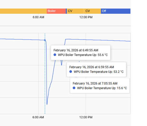

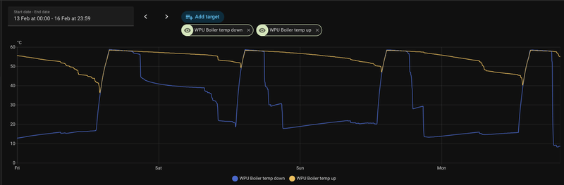

Kan iemand verklaren waarom er af en toe van die spikes te zien zijn.
Betreft hier de temperatuur uitlezing van de hoofd Spider thermostaat.
Ik kan nergens een aanleiding vinden voor dit gedrag.
Nee, kan geen oorzaak vinden. Super irritant, veroorzaakt vaak onnodige starts waarbij de WP na een min. looptijd van 15min. er weer mee stopt... Komt alleen voor bij de hoofd Spider.wouter.N schreef op maandag 26 januari 2026 @ 20:03:
Heb jij de reden hiervoor nog gevonden eigenlijk? Ik heb ook nog steeds een vergelijkbaar probleem, alleen bij mij gaan alle thermostaten tegelijk naar 20 graden ceclium. Maar snap niet de reden van het probleem. Had het mijn oude en nieuwe WPU, denk dat het in mij Autotemp systeem zit, de vraag is alleen wat het probleem is.
Itho WPU_5G. 3.5
Ik ben er gisteravond nog best wel even mee bezig geweest en ik kom erachter dat mijn Autotemp verdeler lijkt te herstarten. Ik snap echt niet goed waarom.Chip2710 schreef op dinsdag 27 januari 2026 @ 08:14:
Nee, kan oorzaak vinden. Super irritant, veroorzaakt vaak onnodige starts waarbij de WP na een min. looptijd van 15min. er weer mee stopt... Komt alleen voor bij de hoofd Spider.
Hij gaat van mode 3 bedrijf naar mode 0 opstartfase en vervolgens naar mode 1 initialiseren en dan weer naar mode 3. Ik ben een beetje bang dat na 15 jaar niet alleen mijn warmtepomp overleden is maar ook de Autotemp. Het nadeel is dat oude en nieuwe Autotemp en thermostaten niet gemixt kunnen worden dus dan moet ik twee nieuwe Autotemps en vijf thermostaten vervangen.
Ik ben wel echt heel blij met de Itho non CVE wifi module. In de officiele Itho software in combinatie met de service tool zit een bug waardoor de service tool deze oude Autotemps niet meer wil uitlezen maar gelukkig kan ik met de module hem nog wel uitlezen.
Ik heb nu even de ruimte waar de Autotemp hangt opengezet om te kijken of er een correlatie zit tussen temperatuur en het aantal problemen.
Andere zaken die ik nog geprobeerd heb
- Alles opnieuw opgestart
- RF print vervangen voor een versie met antenne die ik nog had liggen van mijn oude warmtepomp. De print werkt goed maar heeft geen verbetering gegeven
- Nogmaals de batterijen van de hoofdspider vervangen

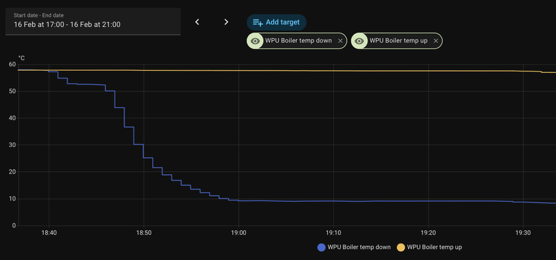

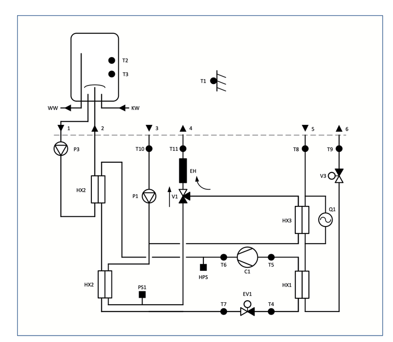

Na meerdere keren monteurs over de vloer die gek lage brontemperatuur waardes meetten, heb ik de non-CVE monitor van Arjen aangeschaft om het zelf in de gaten te kunnen houden.
Maar.. ik krijg totaal andere uitleeswaardes voor bron temperatuur dan wat de monteurs uit de officiele Itho tool halen? Zij zien vaak bron aanvoer van 2-3 graden en bron afvoer van 4-5 graden, dua aan de grens van foutmelding. Nu lijkt de bron op maarliefst 14 graden te zitten, terwijl het best koud is buiten. We hebben wel veel passief verwarmt door de zonnige dagen de afgelopen tijd maar zal dat de bron dermate ontspannen dat hij van 4-5 naar 14 graden springt?

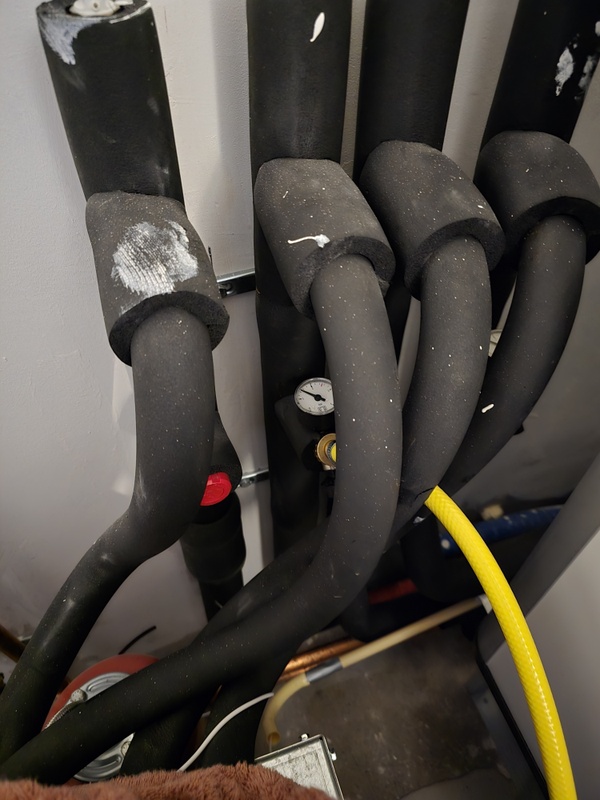

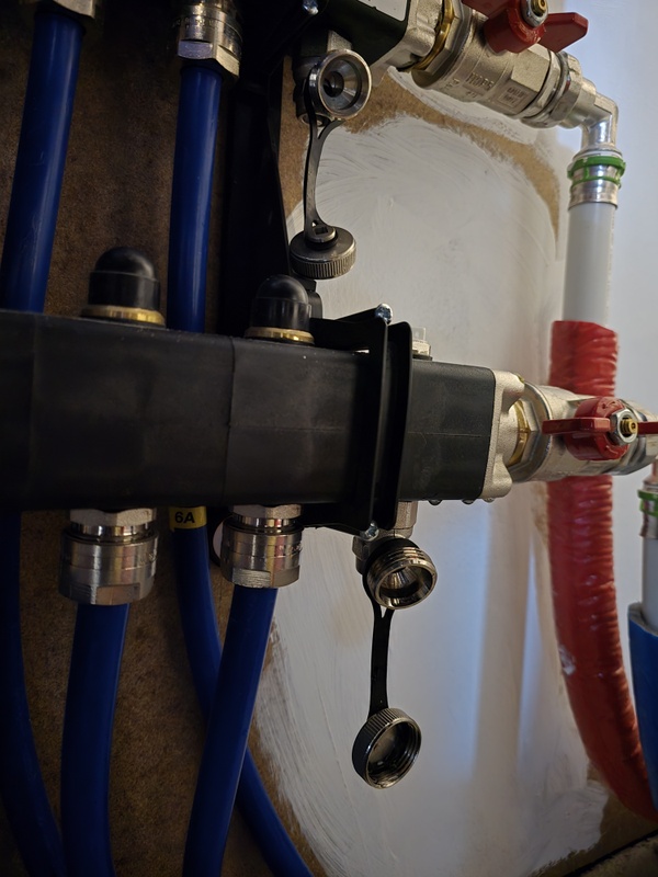

Ik heb een vreemd probleem met het bijvullen van mijn warmtepomp (WPU45 5G) op zolder. Ik kreeg de melding A1 20 dat de cv-druk te laag was, en de manometer stond op 1,4 bar. Normaal vul ik het systeem zo weer bij, maar dit keer lijkt het water simpelweg niet verder te willen dan de vulslang. Die vult zich wel, maar daarna stroomt er niets het systeem in.
Ik heb meerdere vulpunten geprobeerd: bij de vloerverdeler (aanvoer en retour), onder de manometer en bij het buffervat. Overal precies hetzelfde. Warmtepomp aan of uit maakt geen verschil, alle vulkranen staan volledig open, manometer zelf is niet defect omdat bij een beetje lekken de druk zakt en de waterdruk in huis is prima. Het lijkt echt alsof het cv-circuit ergens dichtstaat.
Wat wel opvalt, het bronsysteem (denk ik)kon ik wél vullen, de vierde buis op aan de wand. Deze leiding met de manometer van de bron ging zonder problemen van 1,6 naar 2,0 bar, met weinig water ook. Dat maakt het nog vreemder dat de rest volledig weigert.
Heeft iemand dit eerder meegemaakt of een idee waar ik moet zoeken? Denk aan een vastzittende terugslagklep, een ventiel in de warmtepomp zelf wat dicht zit of iets bij het buffervat? Alle tips zijn welkom.:strip_exif()/f/image/0uZYYnPGexwDKHQuPA1Rcr2P.jpg?f=fotoalbum_large)
:strip_exif()/f/image/pft4yM93pCcUPJ9CiHk6XSWn.jpg?f=fotoalbum_large)
:strip_exif()/f/image/aqNWtHryzMvEpnHdCWbx52NO.jpg?f=fotoalbum_large)
[ Voor 37% gewijzigd door winesh op 05-02-2026 19:35 ]
Werkt de drukmeter nog wel?winesh schreef op donderdag 5 februari 2026 @ 18:57:
Heeft iemand dit eerder meegemaakt of een idee waar ik moet zoeken? Denk aan een vastzittende terugslagklep, een ventiel in de warmtepomp zelf wat dicht zit of iets bij het buffervat? Alle tips zijn welkom.[Afbeelding]
Jawel, heb ik getest door een beetje water weg te laten lopen, toen ging de druk op de manometer iets omlaag.
En daarna kon je weer vullen tot 1.4 bar?winesh schreef op donderdag 5 februari 2026 @ 21:05:
Heb je het overstortventiel gecontroleerd? Lekt het daar niet? Of is het mogelijk dat het expansievat lek is en dat het daar instroomt?
En waarom is 1.4 bar niet voldoende? Het minimum is 1 bar.
Dank voor je reactie. De manometer stond dus eerst op 1.5 bar, beetje laten uitlopen als test en toen naar 1.4 gegaan. Heb het in z'n geheel niet kunnen bijvullen. De thermostaat geeft dus de hele tijd een foutcode, die ik weg wil hebben. En volgens mij verbruikt het systeem meer energie bij een druk van 1.4 bar i.v.m. 2.0 bar.wouter.N schreef op donderdag 5 februari 2026 @ 21:11:
Heb niet gecontroleerd op lekkages, maar zie op het eerste oog ook geen lekkage sporen. Zou dat logisch zijn als je vanaf alle vier vulpunten geen instroom krijgt? Je merkt, hoort en voelt dat er geen water instroomt.
Als alternatief zou ik nog het vulpunt op de BG vloerverdeler kunnen gebruiken. Zit weliswaar geen manometer bij, maar kan wel monitoren met iemand op de zolder. Ik verwacht alleen geen ander resultaat.
Als er echt geen flow is kan de enige reden eigenlijk zijn dat je leidingwater momenteel niet meer dan 1.4 bar druk heeft. Dat lijkt echter onwaarschijnlijk omdat je bron wel tot een hogere druk kon vullen. Het is ook vreemd dat je WPU een foutmelding geeft want die hoort dit alleen te doen onder de 1 bar. Wat geeft de interne digitale drukmeter van de WPU aan?winesh schreef op donderdag 5 februari 2026 @ 21:40:
Hoe kan ik de interne druk digitaal uitlezen?wouter.N schreef op donderdag 5 februari 2026 @ 21:53:
Via de officiële service tool of via de onofficiële "Itho HRU/WPU/DemandFlow/QualityFlow wifi module"
Weet niet of ik dat aandurf, ziet er heel technisch uit haha.wouter.N schreef op donderdag 5 februari 2026 @ 22:08:
Maar vermoed jij dat de manometer defect is, of in ieder geval niet correspondeert met de interne drukmeting die de melding aan de thermostaat doorgeeft?
Misschien toch de expansievat nakijken, hoor in de avond bij het pompen soms een paar keer een metalig getik vanuit de zolder. Zou kunnen dat de vat toch lek is.
Ik weet het echt niet. Als de manometer defect is, waarom geeft de interne drukmeting dan een foutmelding. En andersom, waarom heb je nog steeds een foutmelding op de interne drukmeting terwijl je net hebt bijgevuld. Deze punten passen niet bij elkaar.winesh schreef op donderdag 5 februari 2026 @ 22:21:
Heb je het systeem al volledig ontlucht?
Ik heb de ontluchters bij de vloerverdeler aanvoer, retour en boven de buis van de manometer even open gedraaid, kwam direct water uit. Weet niet of dat een volledige ontluchting is?wouter.N schreef op donderdag 5 februari 2026 @ 22:28:
Bij mij zat er een kraantje verstopt onder het isolatie schuim. Maar dat was alleen bij het bijvullen van het bron systeem. Om de cv bij te vullen zit er bij mijn een specifieke aansluiting dicht bij de verdeler (ook met n kraantje). Slang aankoppelen (rechterkant waar nu de dop loshangt), kraantje open zetten (rood kraantje is er nu afgeschroefd) en dan langzaam de kraan open om de cv bij te vullen.winesh schreef op donderdag 5 februari 2026 @ 18:57:

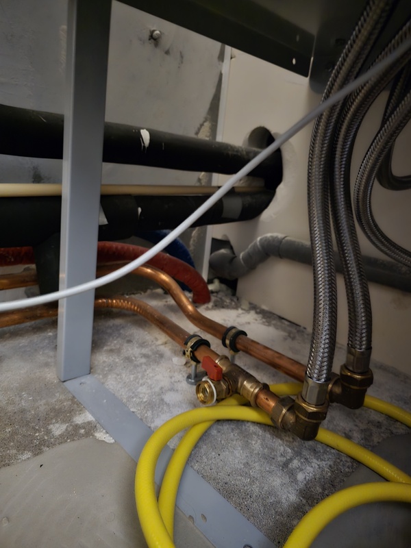

:strip_exif()/f/image/9DryUO2MZaW4dlTC5YieCokp.jpg?f=fotoalbum_large)
Edit: De laatste foto van jou, daar zit het vulpunt voor de CV (met dat rode kraantje). Slang aankoppelen, rode kraantje openzetten, langzaam bijvullen en dan rode kraantje dicht en loskoppelen. Kan het zijn dat het bijvullen niet lukt omdat dat rode kraantje dicht staat?
[ Voor 11% gewijzigd door GraceGRD op 05-02-2026 23:37 ]
Ah, zo een kraantje heb ik niet. Op mijn foto's zijn er 4 vulpunten, en alle vier hebben hetzelfde resultaat. Ik heb ook het punt wat jij benoemt geprobeerd. Slang op de rode kraan, open gezet en geen instroom.GraceGRD schreef op donderdag 5 februari 2026 @ 23:30:
[ Voor 4% gewijzigd door winesh op 05-02-2026 23:41 ]

Ik heb het gevoel alsof we de laatste tijd minder warm water hebben. We hebben de 200L versie en warmwater staat altijd op comfort mode. Vanochtend was er binnen 5 minuten een temperatuurdrop 55c naar 16c in de bovenste sensor? Dat lijkt me technisch niet eens mogelijk?
Dit is wel vreemd idd, zitten de thermometers niet omgedraaid? Bij Temp sensor onder kan je dit gedrag wel verwachten.Danfoss schreef op maandag 16 februari 2026 @ 17:54:
Onderste prinsscreen is 2 volwassenen douchen en kind in bad (klein laagje water).
[ Voor 31% gewijzigd door wouter.N op 16-02-2026 19:58 ]
Is dit niet normaal dan? Dit heb ik al vanaf het beginDanfoss schreef op maandag 16 februari 2026 @ 17:54:

De sensor onder toont het zelfde gedrag maar dan wat later
Waarschijnlijk zijn de temperatuursensoren boven en onder in de boiler omgewisseld (draadjes achterop de WPU).dixet schreef op maandag 16 februari 2026 @ 19:58:
Het gaat om een stratificatie boiler. Dat betekent dat het water in de tank in lagen zit. Warm water is lichter en zit bovenin. Koud water is zwaarder en blijft onderin. Als alles goed werkt, mengen die lagen zo min mogelijk. Zo heb je bovenin direct warm tapwater beschikbaar.
Het warme water voor de douche wordt boven uit de boiler genomen. Zodra je water gebruikt, stroomt onderin koud leidingwater de tank in. Dat vult de boiler van onderaf aan zonder de warme bovenlaag direct te mengen.
In DHW modus wordt het koude water uit het onderste deel van de boiler naar de warmtepomp gestuurd. Daar wordt het opgewarmd en weer terug de tank in gepompt, zodat de gelaagdheid behouden blijft.
Dit is juist.Emilio_TT schreef op maandag 16 februari 2026 @ 20:03:
En nu is de vraag bij welke 50% van de mensheid de sensoren verkeerd om zitten en bij wie niet..
Hierbij nog een foto hoe het verloop bij een stratificatie boiler er uit hoort te zien;
[ Voor 25% gewijzigd door wouter.N op 16-02-2026 20:06 ]
Dat leek mij ook. Dank voor je heldere uitleg en het bevestigen van mijn mentale plaatje van wat er zich in deze witte toverdoos afspeelt terwijl mijn kinderen de warme kraan niet meer dicht willen doen.

Let wel, als je 2 vaten hebt (bij ons het geval), dan is bij beide vaten de onderste sensor aangesloten!
Dat geeft echt weer een heel ander beeld kan ik je verzekeren
🚗Renault Scenic E-Tech 87kWh MY24, 🔌Alfen Eve Single S-Line, 🌞19x DAS 420Wp + Enphase, 5x Jinko 320Wp + GoodWe, 🔋Sigenstore 36kWh + 17kW + Gateway
Bij jou blijft de boventemp heel mooi vlak wat ik ook zou verwachten eigenlijk. Bij mij gaat die ook rap naar beneden en vanaf begin feb zie ik dat hij ook echt naar de 20 of er zelfs onder duikt.wouter.N schreef op maandag 16 februari 2026 @ 20:04:

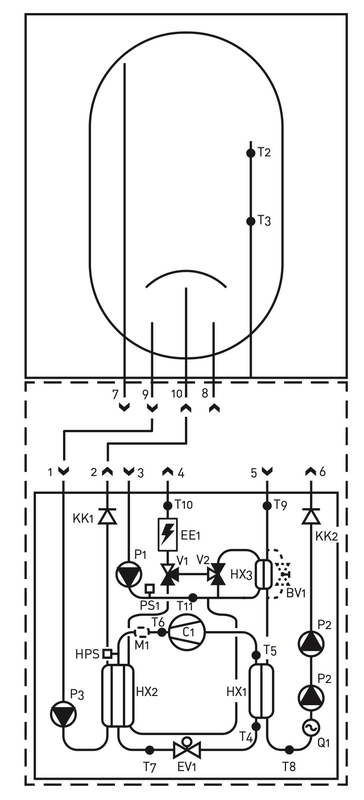

Dit deel klopt niet helemaal, er zit een water spiraal in waar in DHW modus CV water doorheen wordt gepompt. Er wordt dus nooit drink(=tap)water verpompt door de wamtepomp.wouter.N schreef op maandag 16 februari 2026 @ 20:04:
In DHW modus wordt het koude water uit het onderste deel van de boiler naar de warmtepomp gestuurd. Daar wordt het opgewarmd en weer terug de tank in gepompt.
Nee hoor, bij de WPU serie niet. Warmtewisselaar zit in de WPU, bij sommige WPU's een soort van geïntegreerde wisselaar met 6 aansluitingen en bij sommige versies een losse wisselaar.nl0pvm schreef op zaterdag 21 februari 2026 @ 11:46:
P&ID van mijn 2e generatie warmtepomp (inmiddels vervangen)
/f/image/CrXebM042LN0OldJmoxz6x1T.png?f=fotoalbum_large)
P&ID van mijn 5e generatie warmtepomp;

Inderdaad je hebt gelijk !wouter.N schreef op zaterdag 21 februari 2026 @ 12:18:

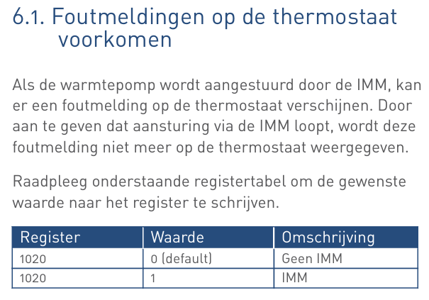

m.b.t. de foutmelding op de thermostaat, las ik nog het volgende in de handleiding van de modbusmodule:
:strip_exif()/f/image/LBrPH6lxg4ZXCHlnFB6NfMH5.png?f=user_large)
Weet iemand of ik via de itho module van Arjen deze waarde rechtstreeks kan schrijven naar de warmtepomp?
Ik hoor graag van jullie!

Zover ik weet kunnen we nog niet direct naar registers schrijven helaasBoaz04 schreef op maandag 9 maart 2026 @ 23:38:
