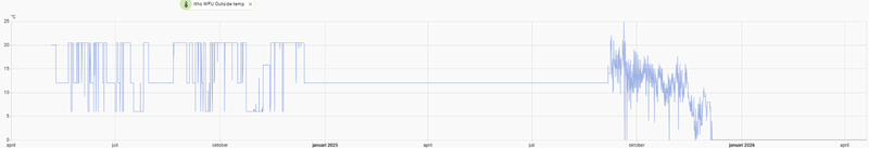

  • nl0pvm
  • Laatst online: 15-11 14:32
Hebben meer mensen dit? Itho/KlimaatGarant is enige tijd geleden net zo plotseling gestopt met het doorgeven van de buitentemperatuur als dat ze ermee begonnen waren.
En .. heb het idee dat mijn WP nu niet meer wil starten met koelen.

  • vliegnerd
  • Laatst online: 21:26
vliegnerd
Nintendo fan.
Ik heb nog steeds een buitentemperatuur.
Heb wel mijn antennes verplaatst, omdat veel last had van uitval van het signaal.
Verschil met jouw grafiek is dat ik een paar dagen geen en dan weer even wel signaal had. Aan/uit zeg maar. Bij jou is het wel erg definitief uit…
  • Emilio_TT
  • Laatst online: 15-11 07:39
Emilio_TT
Never fear...I is here!
Naar aanleiding van jouw vraag even gekeken hoe het er hier voor staat: Bij mij zijn ze op 14 april schijnbaar gestopt met het doorgeven van de Outside temperature.
Benieuwd of het ook weer op gegeven moment spontaan weer verdergaat. Spannend.. 😂

  • silvanverschuur
  • Laatst online: 16-11 21:30
Emilio_TT schreef op maandag 20 april 2026 @ 08:59:
Bij mij komt de buitentemperatuur nog gewoon binnen van klimaatgarant:

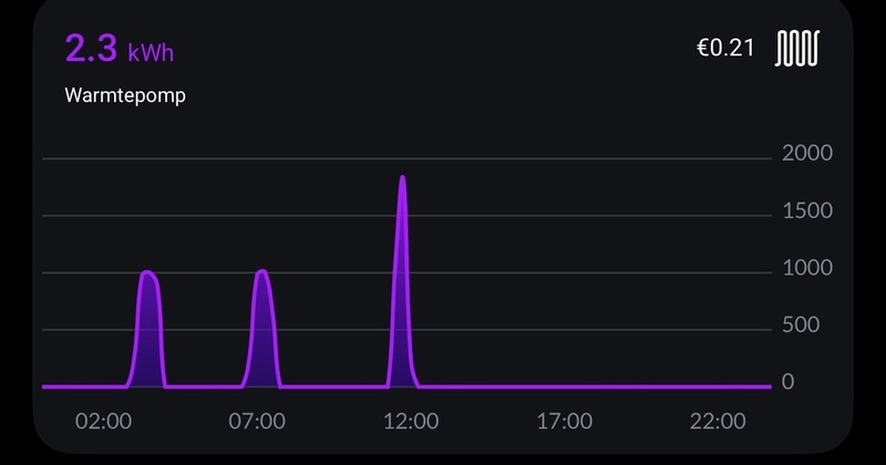

  • GeeMoney
  • Laatst online: 07:09
GeeMoney
Ik heb gister ook de eerste cool run laten plaats vinden. Het was 23,2 graden binnen en terug laten koelen tot 21.

  • GeeMoney
GeeMoney
sigio schreef op donderdag 23 april 2026 @ 11:27:
Koelen doe ik hier met een open raam zolang t buiten koel is, dat gaat stukken sneller en zuiniger dan een koelcyclus. Pas als t buiten ook consistent warm is (zomer), dan gaat de itho op 24/7 koelen, met vaak nog de airco erbij op zolder/mijn kantoor.
Zelfde als @vliegnerd met bijkomstigheid dat we ook type D ventilatie hebben.
Een cool run valt best mee want de compressor loopt daarvoor niet, feitelijk alleen de circulatiepomp en daarmee koel je dus een volle buffer in de vloeren wat langdurig stand houd ipv via het raam.
Hier met veel ramen op het zuid en zuid westen loopt het nu al behoorlijk op overdag vandaar dat ik nu begonnen was. De zomer is in aantocht mensen !

  • vliegnerd
vliegnerd
Nintendo fan.
nl0pvm schreef op maandag 20 april 2026 @ 08:08:
Heel maf. Sinds een dag ofzo na dit bericht heb ik ook geen buitentemperatuur meer. Al een paar keer de antennes een beetje verplaatst, dat hielp in het verleden, maar niks.
Geen idee of het ontvangstproblemen zijn of dat ze echt gestopt zijn met doorgeven. Ik zou denken het eerste, maar jouw bericht doet weer anders vermoeden.
Raar…
EDIT en sinds vanmorgen (3 dagen later) weer buitentemperatuur van KG. Zal wel RF ontvangst zijn maar krijg er geen grip op.

Inmiddels weer terug van vakantie ;)
Ik zag in HomeWizard dat ie ook af en toe ‘s nachts piekte:
Afbeeldingslocatie: https://tweakers.net/i/NFNbPdeUhLrgIcIUKoudjZboLjg=/800x/filters:strip_icc():strip_exif()/f/image/Txlc2sbtqGAnSxyNP0OxznIq.jpg?f=fotoalbum_large
Geen idee waarom. Er werd geen warm water gebruikt want er was niemand thuis. Die van 11.30 is het vaste opwarmmoment.
omniscale.nl
  • _Richie_
posttoast schreef op vrijdag 1 mei 2026 @ 14:26:
's Nachts is het wrs. de verwarming (werd hier s nachts best fris). Niet de boiler...

  • c-nan
Bepaalt de warmtepomp of het moet koelen aan de hand van de buiten temperatuur? Want bij ons wordt er al heel lang niet gekoeld, na het opnieuw starten van de warmtepomp wordt er weer gekoeld. Gister gepost op de buurt Whatsapp kanaal, ik kreeg direct 3 reacties dat dit bij hun ook aan de hand was, na het opnieuw starten van de unit werkt het bij hen ook weer.
Ik kijk net even terug naar de metrics, outside_temp_c is al heel lang 4 graden. Na herstart van de unit is het continu -30 graden.
EU DNS: 86.54.11.100
  • vliegnerd
vliegnerd
Nintendo fan.
c-nan schreef op dinsdag 5 mei 2026 @ 11:22:
Ja, als je een buitentemperatuur hebt, in jouw geval waarschijnlijk "nep buitentemperatuur" remote aangeleverd door Klimaatgarant, dan bepaalt de waarde van de buitentemperatuur of de WPU gaat koelen/verwarmen. Bij 4 graden is alleen verwarmen mogelijk. Bij mij schakelt de boel bij 16 graden om naar koelen.
In principe stuurt KG die data elk uur (elk half uur?). Probleem hier is dat ik zo nu en dan geen data ontvang. Dat kan best een paar dagen duren. Soms lijkt het aan de RF antenne plaatsing van de WPU te liggen, maar soms lukt het mij niet om het op die manier op te lossen. De buitentemp blijft dan steken op de laatst ontvangen waarde. Dat kan dus makkelijk 4 graden zijn, dan had ik een paar dagen geleden ook. Toen is het ineens weer gaan werken.
Als je geen ithowifi module hebt, dan zie je NIETS aan je WPU/spider. Maar hij zal NOOIT gaan koelen.
Totdat je de stekker eruit haalt blijkbaar... 8)7

Willekeurige vraag. Ik gebruik de Itho Wifi controller van Arjen. Deze zit al een hele tijd netjes gekoppeld aan Home Assistant. Ik maak ook handig gebruik van slimme automatiseringen. Het laatste puntje wat ik probeer op te lossen is meer inzicht in het gebruik. Echter lijkt de Itho op dit moment alleen 'volle kWh's' te retourneren. Dat geeft een wat vreemd beeld in bijvoorbeeld het Energie dashboard:
Afbeeldingslocatie: https://tweakers.net/i/OZC088_l3VIiWh7z8mpT4rHcPyU=/fit-in/4000x4000/filters:no_upscale():strip_exif()/f/image/q3GLJuLw0PnN46V5iWeCFbaY.png?f=user_large
Weet iemand of het mogelijk is om deze waarde ook met bijvoorbeeld één decimaal te ontvangen? Is hier een parameter voor die ik kan aanpassen? Of haal ik wellicht sowieso de verkeerde waarde op?
  • nl0pvm
bluesh4rk schreef op vrijdag 8 mei 2026 @ 20:16:
Nee helaas hier kan je niets voor aanpassen, dit is hard in de firmware van de WPU gecodeerd.

  • c-nan
vliegnerd schreef op dinsdag 5 mei 2026 @ 12:46:
Airios in Veldhoven maakt hardware die alleen werkt als je het echt monitort. Itho verkoopt het via KG met de belofte dat ze monitoren. Doen ze niet... Ik hoop dat ze meelezen, want ze hebben echt een stuk prutswerk geleverd. Het werkt in 95% van de tijd prima. Maar dat is voor een systeem dat je niet kunt monitoren of beheren echt waardeloos slecht.
Ik kan alleen maar zeggen: koop NOOIT itho producten. Hopelijk lezen mensen dit en blijven ze weg van deze brol. 99% van ons is natuurlijk nieuwbouwwoning eigenaar waar je zo'n ding bij krijgt...
Ik heb inmiddels contact gehad met de monitoringdienst van Itho Daalderop:
Uw warmtepomp is in 2023 in bedrijf gesteld en wij monitoren met betrekking tot fabrieksgarantie de warmtepomp 2 jaar en 3 maanden. Deze periode is verstreken en inmiddels is dan ook de monitoring gestopt en de Iot-module (voor communicatie) in uw warmtepomp is gedeactiveerd. Daar er standaard via de communicatie module ook een buitentemperatuur doorgegeven werd is dit niet meer van toepassing waardoor de warmtepomp meldt dat er geen buitentemperatuur meting meer is. Het gevolg hiervan is dat de Autotemp-regeling in uw woning (vloerverwarming verdeelregelaar) geen buitentemperatuur meer doorkrijgt en dan een waarde aanneemt van -30 (geen meting). Een woning mag pas gekoeld worden als de buitentemperatuur hoger is dan +10 graden en in het geval van -30 zal er niet gekoeld worden.
Door de warmtepomp spanningsloos te maken voor enkele seconden zal de warmtepomp zich resetten en bij afwezigheid van een actieve communicatiemodule zal er geen afhankelijkheid meer zijn van een buitentemperatuurdoorgifte voor de warmtepomp en de Autotempregelaar. In dit geval kan de Autotempregelaar bij koude vraag gewoon de kleppen van de verdeelregelaar opensturen om de warmtepomp via de vloerverwarmingsleidingen de woonruimtes te laten koelen.
Even voor de duidelijkheid er is geen fysiek aangesloten buitentemperatuurmeter aangesloten op de warmtepomp en de buitentemperatuurdoorgifte kwam vanuit een dichtbij zijnde weerstation via de monitoring. De -30 blijft staan in de kamerthermostaat (Spider-), maar heeft nu geen consequentie meer op de werking van de installatie. Ik heb wel de vraag neergelegd bij onze innovatie-afdeling waarom deze -30 getoond blijft in de Spider, maar hier heb ik helaas nog geen antwoord op gekregen.
Dan mijn vraag:
Heeft het (grote) nadelen dat ik geen buitentemperatuur heb? Zo ja, kan ik daar zelf voor zorgen?

  • vliegnerd
vliegnerd
Nintendo fan.
c-nan schreef op vrijdag 15 mei 2026 @ 10:47:
Dan mijn vraag:
Het is bijna een voordeel.
Je kunt met de ithowifi module van Arjen zelf een buitentemperatuur instellen. Dat werkt hetzelfde als een "verwarmen/koelen" keuzeschakelaar.
Wil je koelen: Stuur 20 graden als buitentemp. Wil je verwarmen? Stuur 5 graden als buitentemp. Dat heb ik een tijdje gedaan, maar helaas is dat nu verstoord door de buitentemp van KG. Ik ben dus vandaag niet aan het koelen, terwijl het best wel warm is binnen. Raam kan open met deze temperaturen, maar je wil ook de bron regeneren.
Dus met de ithowifi module kan je sturen op verwarmen/koelen. Er zijn wat forumleden waarbij dat niet werkt, omdat de buitentemp niet doorgegeven wordt aan de autotemp. Maar als je voorheen wel een buitentemp in de autotemp had, dan kun je het nu zelf instellen,

  • c-nan
vliegnerd schreef op vrijdag 15 mei 2026 @ 10:56:
Oh, ik heb toevallig de module van Arjen. Even kijken hoe dat dan moet en of ik het uberhaupt wel wil :)

  • vliegnerd
vliegnerd
Nintendo fan.
c-nan schreef op vrijdag 15 mei 2026 @ 10:58:
Op de debug pagina staat onderaan:
CE30 Set outside temperature to: 15
Als je daar 20 graden van maakt en op de blauwe CE30 knop drukt, dan stuur je de buitentemp naar de WPU. Daarna kijken of het in de statuspagina terecht komt, kan even minuut duren. En of het in de autotemp komt. Bij mij schakelt de autotemp dan meteen door naar koelen. Maar zoals ik al schreef en @GeeMoney bevestigd: Het werkt niet bij iedereen.
