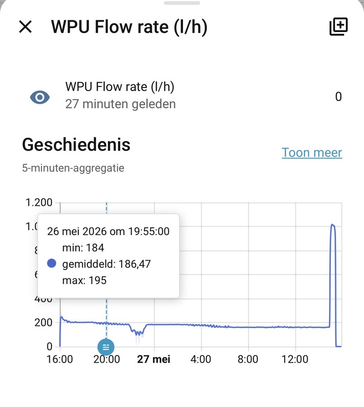

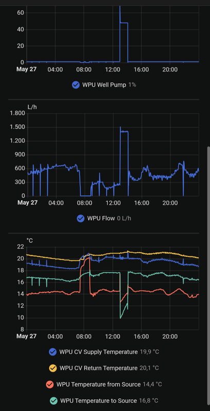

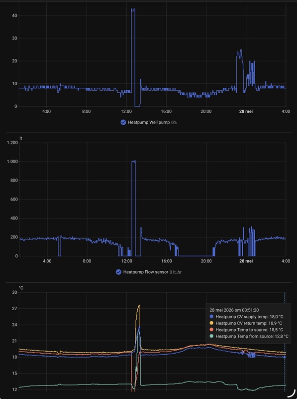

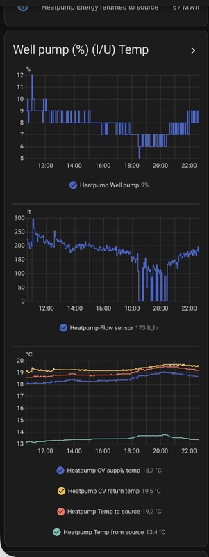

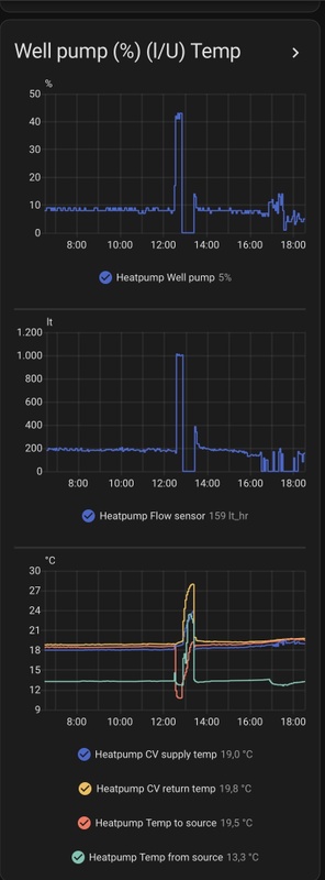

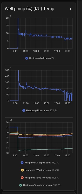

Ik heb een vraag over het koelen. De well-pump blijft bij mij urenlang op 1% staan, en er lijkt amper flow te zijn. CV pump staat constant op 70%, maar er lijkt maar geen water de vloerverwarming ingepompt te worden, want die CV supply temp blijft staan op 21.54 graden, terwijl het in de kamer toch ruim 3 graden warmer is dan de gevraagde temperatuur. Ook het water uit de bron lijkt koud genoeg, maar het lijkt dus alsof het systeem geen actie neemt om daadwerkelijk nieuw koud water rond te gaan pompen. Iemand een die of er wat verkeerd staat in de settings? Heel af en toe lijkt het systeem wel aan de slag te gaan (bijvoorbeeld gisterenavond), maar ook nu lijkt het me dat er nog best wat winst te halen valt met nieuw koud water in de vloer.

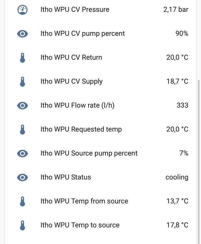

RF1000 schreef op maandag 25 mei 2026 @ 19:34:
Opvallend dat je cv supply de 18,0 niet haalt. Hoe staat jouw 202 "Offset cooling setpoint (K)"? Die heb ik hier op 4 staan en met 21,5 setpoint voor koelen is cv supply bij mij strak (de minimale) 18,0. Scheelt toch weer 0,7K koelvermogen tov jouw situatie. (En hier in huis is het ook gewoon 21,5 beneden en 23,5 op zolder)
Wat zijn jou bron in/uit waardes? Zeker zo aan het begin van de zomer moet ie gemakkelijk 12gr water uit de grond omhoog halen.
Offset stond op 5. Nu verhoogd naar 5,5 zelfs. Dan schiet de cv supply wel naar 18,0. Bronwaardes stond in het screenshot. Momenteel from 13,4 en to 16,8. Flow is wel omhoog gegaan naar 600+ liter ipv 300. Scheelt al een hoop.
  • Homer-Simpson
  • Registratie: Juni 2019
  • Laatst online: 16:56
vliegnerd schreef op maandag 25 mei 2026 @ 19:16:
@Homer-Simpson 20 graden wordt het hier nooit.
21,5 in de woonkamer en slaapkamer nu en 23 graden bovenste verdieping onder plat dak. De woonkamer en slaapkamer heeft vloerkoeling en de vloer erboven wordt gekoeld. “Plafond koeling”.
Je koelvermogen klopt. Dat is wat je mag verwachten. Het is alleen veel meer als je het 30 graden laat worden binnen. (Verschil tussen aanvoer en ruimtetemperatuur bepaald het vermogen).
Heb je zonwering?
Volgens de specsheet zou onze WPU 5,7 kW koelvermogen hebben. Ik snap dat dit een theoretisch maximum is maar zat op nog geen 1,5. Dat vind ik dan wel teleurstellend weinig. Zal enerzijds met het afgiftesysteem te maken hebben maar dat ga/kan ik niet wijzigen. De instellingen gelukkig wel.
Uiteraard begrijp ik dat warmte weghouden de beste oplossing is. Maar heb een vrijstaand-geschakelde woning die aan het noorden geschakeld is. Heb dus de hele dag de zon op een gevel staan. Heerlijk gratis warmte in de winter!
  • Kanarie
  • Laatst online: 16:42
Kanarie
תֹ֙הוּ֙ וָבֹ֔הוּ
Homer-Simpson schreef op maandag 25 mei 2026 @ 19:57:
Gaat wel even duren voor dat doorwerkt in temperatuur van je vloer en huis, maar het scheelt wel.
Ik vind de waardes die je hebt niet heel vreemd. Hier 13.4C uit de bron, 17.3C terug, 364l/h, 1.6kW koelvermogen dus. CV 18C in 19.9C terug. Alleen mijn huis is 22.4C.
Hoogste koelvermogen dat ik gezien heb is 2.2kW, en het aardige is dat je dat 24/7 kunt halen voor een electrisch vermogen van de bron+CV-pomp.

Nou, moet zeggen dat ik nog niet echt warm loop van het koelingsdeel... We wonen hier sinds eind september (nieuwbouwwoning) en hebben dit systeem dus nog geen warme dagen mee gemaakt toen we hier woonden.
De afgelopen dagen leek het redelijk goed te gaan. De vloer koelde. Afgelopen middag zag ik een foutcode op de thermostaat, dus heb voor de zoveelste keer "gespeeld" met de antenne van de slave autotemp op zolder. De melding was weg en kon de waarden ook weer uitlezen met de module(s) van Arjen.
Maar: Alhoewel alle thermostaten nu op koelen staan, gebeurt er helemaal niets. De cv pomp en bronpomp staan op 0%. En dat terwijl de thermostaten allen op 20 graden staan ingesteld. De omgevingstemperatuur is ruim hier boven, rond de 22 graden.
Waarom begint in ieder geval de CV pomp niet te draaien? Raar systeem met een eigen willetje...
  • Kanarie
Kanarie
תֹ֙הוּ֙ וָבֹ֔הוּ
tha_host schreef op maandag 25 mei 2026 @ 20:32:
Welke foutcode zag je? (Bestaat uit 2 delen) En welke waardes lees je nu uit?
We're trapped in the belly of this horrible machine. And the machine is bleeding to death.
  • tha_host
  • Registratie: Mei 2018
  • Laatst online: 13:25
Kanarie schreef op maandag 25 mei 2026 @ 20:35:
Het betrof hier error code 2, a3, die ontving ik op de hoofdspider.Op zolder, waar de slave autotemp zit, stond een "alarm" lampje te branden. Ook zag ik dat de antenne op de grond gevallen was. Nadat ik de antenne weer op de juiste plek gezet had (dat komt heel nauw, anders is er geen signaal en krijg ik de foutcode...) verdween het alarm en de melding op de hoofdspider beneden.
Ik lees waarden 21 en 22 uit, cv pump en well pump. Beiden blijven op 0%. Tot aan vanmiddag voor de foutcode stond de cv op 90% en well pump tussen de 1 en 7 %.
Overigens heb ik geen enkele storingscode meer op mijn spider en het alarm lampje is ook uit.
[ Voor 5% gewijzigd door tha_host op 25-05-2026 20:47 ]
  • tha_host
Geduld is kennelijk een schone zaak... Uren later begint zowel de CV pomp als de bronpomp te draaien. De WPU heeft zoals gezegd een eigen wil/mening...
Ik loop tegen hetzelfde aan met mijn WPU-4G. Met 'extra koeling' aan en alle thermostaten (geen Spiders) op 16 graden ingesteld, staat de CV pomp op 100% te draaien, en de bronpomp weigert van de 1% af te komen. Alle ruimtemperaturen zijn rond de 23 graden... Dat schiet natuurlijk niet echt op. Alle 'default' verdachte settings zoals '202 Offset cooling setpoint' of 'Return temp secure (extra) cooling' zijn niet limiterend. Hij zou volgens mij gewoon koeler water de leidingen in kunnen sturen, maar ergens lijkt er een limiet te zijn... Ik ben naarstig op zoek naar ideeen of ervaringen!
Overigens, wat een fantastische resource is dit forum :-) Al heel veel op dit topic gelezen en veel geleerd!

Hier werkt het wel, maar soms gaat de bronpomp ook naar zo’n extreem laag aanstuurpercentage dat de flow 0 is. Ik vraag mij sterk af of dit niet slecht is voor de pomp.
  • Clavis
  • Laatst online: 17:00
wouter.N schreef op woensdag 27 mei 2026 @ 15:24:
Doet ie hier ook. Staat over het algemeen op 180, met een pomp % van 8. Koelen werkt prima. Heel soms een langere run. Blijft toch een bijzonder apparaat.Afbeeldingslocatie: https://tweakers.net/i/XEmgO10RX5i4xN315gpBtyrdd-g=/x800/filters:strip_icc():strip_exif()/f/image/S1n04zOdizZGO5utK7AgVVwd.jpg?f=fotoalbum_large
  • wouter.N
  • Laatst online: 16:53
Clavis schreef op woensdag 27 mei 2026 @ 15:59:
Doet ie hier ook. Staat over het algemeen op 180, met een pomp % van 8. Koelen werkt prima. Heel soms een langere run. Blijft toch een bijzonder apparaat.[Afbeelding]
Grafiek ziet er bij mij mij heel vergelijkbaar uit.
  • Chip2710
  • Laatst online: 16:23
Hier zie soms ook geen flow geregistreerd terwijl de bronpomp wel actief is. In dit geval is het een gedeelde bron (4 appartementen) De hele hoge piek is de warmwater aanmaak.
Afbeeldingslocatie: https://tweakers.net/i/uooALM0briELGdTSafGLHjmQ-mo=/x800/filters:strip_icc():strip_exif()/f/image/cG8kItq3Ab3ydFDm9AMGYSlc.jpg?f=fotoalbum_large
Itho WPU_5G. 3.5
  • Emilio_TT
  • Laatst online: 15-11 07:39
Emilio_TT
Never fear...I is here!
Hier toch wat andere waarden. Flow lijkt een stuk hoger en de bron pomp staat steady op 1%, behalve bij de dagelijkse opwarm-run:
Afbeeldingslocatie: https://tweakers.net/i/AySiQP5wn36av9QE0ZTRd04d7Gg=/x800/filters:strip_exif()/f/image/CyvbBYfbG9ZGPVcX8offL1Ya.png?f=fotoalbum_large

Ik heb een WPU 5G 4,5kW indiv bron uit 2022. Mijn bronpomp staat wel op 0% als er niet gekoeld wordt.
Elektrisch vermogen (gemeten met een slimme stekker) is 4W in stand-by. De pompen zijn dan echt uit. Is 1% uit of echt een beetje aan?
  • nl0pvm
  • Laatst online: 15-11 14:32
vliegnerd schreef op donderdag 28 mei 2026 @ 09:08:
De flow laat zien dat de bronpomp aan is en zelfs moduleert

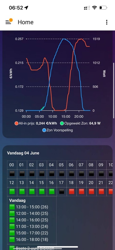

Ik ben bezig met een script om mijn warmtepomp slimmer aan te sturen tijdens het stookseizoen (herfst/winter).
Op basis van de dynamische stroomprijzen van Frank Energie (all-in tarieven) en de Solcast API voor zonnepanelenopbrengst bepaal ik welke aaneengesloten blokken van 2 uur het voordeligst zijn om extra te verwarmen. Dit gebeurt via een puntensysteem waarin zowel de stroomprijs als de verwachte zonne-opbrengst worden meegenomen.
Het script selecteert vervolgens de vier meest gunstige 2-uursblokken per dag. Daarnaast worden tijdsblokken met een verwachte gemiddelde PV-opbrengst van minimaal 1200 W gedurende 2 uur automatisch als interessant aangemerkt.
Ook bepaal ik de duurste uren van de dag. Dit gebeurt relatief ten opzichte van de dagprijs, aangevuld met een harde grens van €0,30/kWh. Ik twijfel echter of die grens tegenwoordig niet wat te laag is.
Mijn idee is om dit te koppelen aan een Itho Daalderop wpu 5g, waarbij de gewenste ruimtetemperatuur dynamisch wordt aangepast:
  • Goedkope stroomprijs: +1°C boven de ingestelde temperatuur
  • Dure stroomprijs: -2°C onder de ingestelde temperatuur
  • Overige uren: normale ingestelde temperatuur
Zijn er hier mensen die iets vergelijkbaars hebben gebouwd of gekoppeld aan een WPU 5G (of andere warmtepomp)? Ik ben benieuwd naar ervaringen en valkuilen Afbeeldingslocatie: https://tweakers.net/i/aN-_9k-uHgjXcTGU9e9HopKpvMI=/x800/filters:strip_icc():strip_exif()/f/image/0IIw6ptCQ5FhUMlvRb9is8vO.jpg?f=fotoalbum_large

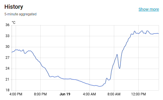

Mijn WPU was sinds gisteravond 22:30 bezig met het koelen van onze woning. Tussen 13:00 en 14:00 vindt de SWW run plaats. Wat mij opvalt is dat de koel mode daarna niet hervat wordt. Deze start regelmatig pas weer in de avond terwijl er zeker nog wel gekoeld mag worden. Als de SWW run niet nodig is (omdat het boilervat nog op temperatuur is) dan zie ik hem wel de hele dag koelen. Ik heb mijn WPU op ECO stand staan.
Weet iemand waarom koelen niet direct hervat wordt na het opwarmen van het boilervat?

silvanverschuur schreef op vrijdag 19 juni 2026 @ 14:45:
Dit gedrag herken ik niet. Hier koelt hij bijna 24/7 met tussendoor SWW (staat op comfort):

Danfoss schreef op vrijdag 19 juni 2026 @ 14:59:
Naar aanleiding hiervan toch nog eens even goed gekeken naar mijn setup. Ik gebruik een fake buitentemperatuur van 20 graden om in het voorjaar het verwarmen te blokkeren. Ik heb deze nu even via MQTT op 35 graden gezet en na een paar minuten is de WPU weer gaan koelen.
Geen idee of dit nu aan elkaar gerelateerd is of dat het toeval is, maar hij koelt gelukkig weer :)

silvanverschuur schreef op vrijdag 19 juni 2026 @ 15:12:
Zou kunnen. Ik heb een echte temperatuursensor hangen aan de oostkant van het huis dus gebruik geen fake temperaturen.
Die in combinatie met je CV pomp dan kun je pas zien of er daadwerkelijk “actief” gekoeld wordt.

Tijdens het koelen met de WPU 5G gaat de flow van de pomp na verloop van tijd onregelmatig lopen, zelfs op 0 Ltr./u opbrengst, is dit normal?
Afbeeldingslocatie: https://tweakers.net/i/-IR79DcfjMW6fvggdShxUxgZcEc=/x800/filters:strip_icc():strip_exif()/f/image/066robeGVZQUwraFoUQHkQC7.jpg?f=fotoalbum_large
[ Voor 7% gewijzigd door Chip2710 op 21-06-2026 20:52 ]
Itho WPU_5G. 3.5
  • wouter.N
Chip2710 schreef op zondag 21 juni 2026 @ 20:01:
Ja, is normaal. Al vind ik het gek gedrag en vraag mij af of het goed is voor de pomp.
  • Chip2710
Afbeeldingslocatie: https://tweakers.net/i/lu5_k0Wg-Vf1fX61d4RheL8Kl20=/x800/filters:strip_icc():strip_exif()/f/image/RUrA138892eao4VOOg0a7Mvz.jpg?f=fotoalbum_large wouter.N schreef op zondag 21 juni 2026 @ 21:24:
Wouter, bedankt voor je reactie, inmiddels is het systeem druk bezig en ziet het er iets beter uit.. Ik kwam vanmiddag terug van een vakantie, het systeem heeft 10 dagen op stand-by heeft gestaan met een thermostaat instelling van 22C koelen. Vanmiddag dus van Stand-by stand afgezet, met een koel temperatuur van 21,5C. hierna begon dit gedrag. Nu lijkt het zich weer te herstellen., afwachten hoe het er morgen uit ziet?
Itho WPU_5G. 3.5

Toch blijft het er onrust uit zien, tijdje gaat het goed en daarna is het weer onrustig. Wat kan niet de oorzaak van zijn.
De flow sensor geeft de flow van de well weer, deze is geregeld nul echter de well pump % is op dat moment geen 0%, hoe kan dat?
Afbeeldingslocatie: https://tweakers.net/i/PYYXPvFQIrvo0h9VbgtPQO0fcqM=/x800/filters:strip_icc():strip_exif()/f/image/QlzHocnXFowfEzu4HC1FmTgJ.jpg?f=fotoalbum_large
[ Voor 7% gewijzigd door Chip2710 op 22-06-2026 19:09 ]
Itho WPU_5G. 3.5
Denk dat je woonkamer te warm wordt waardoor de max aanvoer temp omhoog gaat, zie "Offset cooling setpoint (K)" @ startpost.
  • Chip2710
wouter.N schreef op maandag 22 juni 2026 @ 21:28:
Wouter, weer bedankt! Nu begrijp ik dit gedrag, vandaar dat dit in de nacht geen issue is ivm de lagere temperatuur in de woonkamer. Parameter 202 gisteravond op 5 gezet en nu weer een normaal beeld.

  • Tdem
RF1000 schreef op woensdag 24 juni 2026 @ 19:09:
Bronpomp op 1% vind ik wel apart. Zo kan hij nooit voldoende vermogen uit de bron halen (of in de bron stoppen, Tis maar hoe je het bekijkt). Of hij moet nu ineens een gigantisch dT over de bron hebben. wat heb je nu bij parameter 7 en 8? de hierop gebaseerde dT was in je eerder post minimaal.
Dank je. Dit zijn nu de gegevens.
Afbeeldingslocatie: https://tweakers.net/i/b1faFbnd2zWTFW7t-OElidtwJzY=/x800/filters:strip_icc():strip_exif()/f/image/sfZ4IIreAVW1CxggQebReNC8.jpg?f=fotoalbum_large
  • RF1000
  • Laatst online: 16:27
En 19, 21 en 22?
