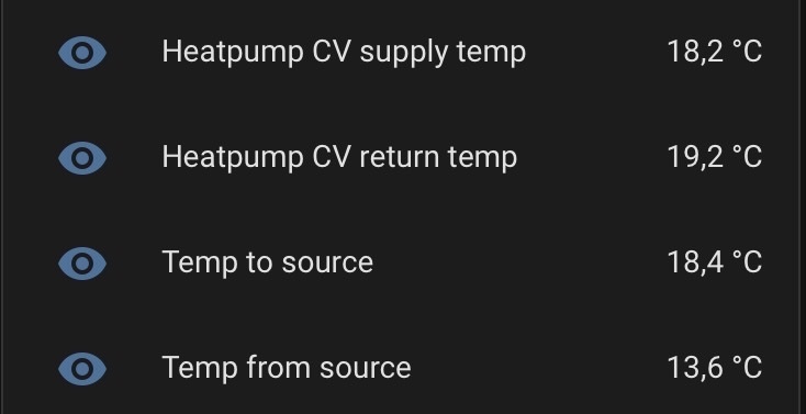

Bij ons is de warmtepomp de afgelopen dagen flink aan het koelen. Wat mij opviel, is dat tot en met woensdag de cv-supplytemperatuur 18 graden was. Maar sinds gisteren is deze ineens 19 graden. Waar zou dit aan kunnen liggen? Zou het berekende dauwpunt nu anders zijn? Ik heb de Itho-module van Arjan, welke variabelen zouden hier inzicht in kunnen geven?
local_timestamptimestampoutside_temp_ctemp_to_source_ctemp_from_source_ccv_supply_temp_ccv_return_temp_ccalculated_evaporation_temp_cv_ccalculated_condensation_temp_cv_c
2026-06-26 02:00:132026-06-26 00:00:1325.217.6513.5918.6219.6818.6922.17
2026-06-26 08:13:162026-06-26 06:13:1624.8117.8513.7618.819.518.4122.61
Verder merk ik ook dat de vloer licht vochtig aanvoelt, vooral in de keuken waar de afzuiging de vochtige lucht onder de keukenplinten uitblaast. Is dit te verwachten?

Midan schreef op vrijdag 26 juni 2026 @ 08:47:
[knip]
De cv-supplytemperatuur is standaard nooit meer dan 4 graden koeler dan de temperatuur die je hoofd-spider meet. Dus is het in je huiskamer 24 graden, dan zal hij niet onder de 20 graden gaan. Er vinden (volgens mij) geen dauwpuntberekeningen plaats, maar met die 4 graden zit je redelijk veilig. Je kúnt dat aanpassen met de Itho-module, ik heb hem zelf op 6 graden gezet (onder Itho Settings - 202 Offset cooling setpoint (K)), maar ik heb een paar ontvochtigers in huis gezet. Anders kom je heel snel dichtbij het dauwpunt.
e_hagenaar schreef op woensdag 24 juni 2026 @ 13:05:
Is er een manier om parameters (ben nu vooral geintesseerd in 202) via de api of de mqtt aan te passen?
(Ik reken nu voor alle kamers het dauwpunt uit en tel bij het hoogste dauwpunt 0.5 op en trek dat van de actuele spider temperatuur af om de ofset te berekenen en wil deze graag scrijven naar de WPU om zo "maximaal" te kunnen koelen)
Late reactie en laat iemand me vooral verbeteren als wat ik zeg niet klopt, maar ik heb hier ook naar gekeken (automatiseren vanuit Home Assistant) en mijn conclusie was dat je dit register niet continu wil overschrijven omdat dit op de EEPROM staat opgeslagen. Daar is het niet de bedoeling dat je continu nieuwe values er naartoe gaat schrijven.
[ Voor 47% gewijzigd door posttoast op 26-06-2026 09:45 ]

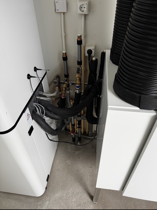

Is het hier toevallig op te zien?
Afbeeldingslocatie: https://tweakers.net/i/wXv8xVObOUv38J6oQkKQMuaUR4I=/x800/filters:strip_icc():strip_exif()/f/image/jaaAKN1KD3vdrbwg5sc7YoAd.jpg?f=fotoalbum_large
  • Homer-Simpson
  • Registratie: Juni 2019
  • Laatst online: 08:42
joeyakascar schreef op vrijdag 26 juni 2026 @ 22:00:
Ja dat zijn die witte units op de twee losse pijpjes. Als het goed is heb je een vulset geleverd gekregen bij je warmtepomp. Daar zit een sleuteltje bij. Als je een (hand)doek bij die losse pijpjes houd en je draait met de sleutel ze 1 voor 1 open totdat er water uit komt dan kun je de installatie ontluchten.
Wel gierig indien er geen automatische ontluchters zijn toegevoegd

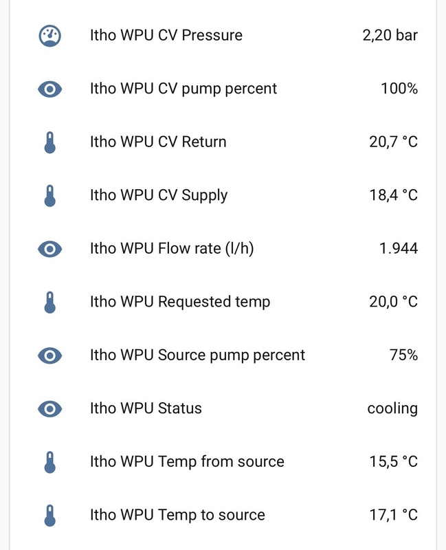

  • Stemis
  • Registratie: Juli 2013
  • Laatst online: 08-11 21:18
Homer-Simpson schreef op donderdag 25 juni 2026 @ 18:54:
Heb de flow rate verhoogd naar maximaal 1950 (2000 theoretisch maximum volgens de tool). Lees nu 1886 l/h uit en dat verhoogd het koelvermogen nog wat meer. Anderen hier ervaring mee? Kan ik hem veilig naar 2000 verhogen of loop ik dan risico’s op overmatige slijtage van de pomp of zo?
Hoe heb je dit precies voor elkaar gekregen? Welke instellingen?
Mijn flow komt niet boven de 600 l/h tijdens koelen.
Itho WPU 5G 65-I 240L | 10x Stern 430 HC - GG | Huawei SUN2000-3.68KTL-L1 | Peblar Home Plus

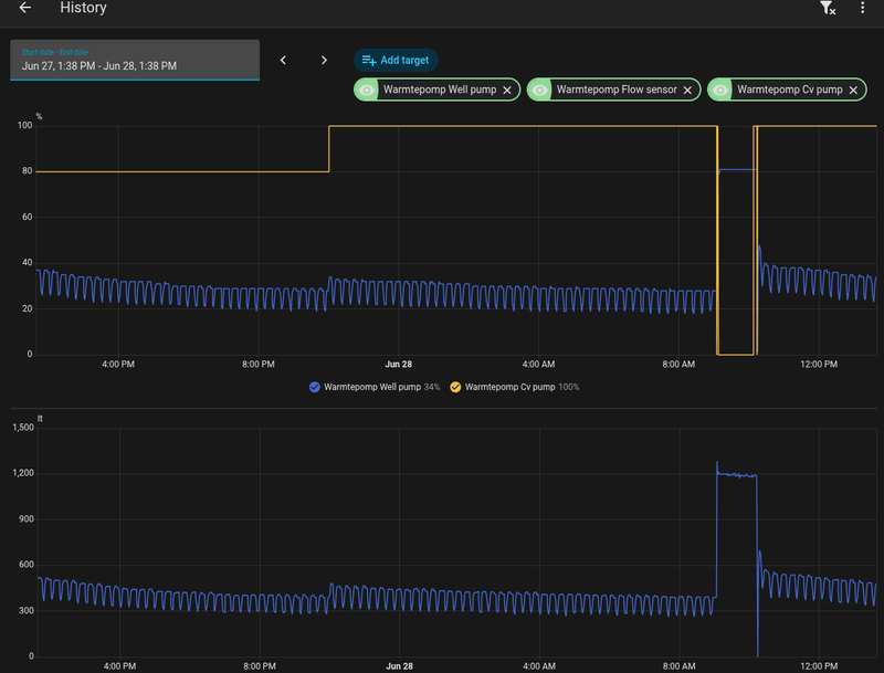

  • Homer-Simpson
Stemis schreef op zaterdag 27 juni 2026 @ 11:33:
Setting 211 verhoogd van 1800 naar 1950. Icm met voldoende grote offset zorgde dat voor een hoger debiet.
  • Chip2710
  • Laatst online: 16-11 23:18
Homer-Simpson schreef op zaterdag 27 juni 2026 @ 11:51:
Wat een hoge flow, bij mij is een flow van 240 l/u al hoog. .

  • Homer-Simpson
Zit inmiddels op een koelvermogen van ongeveer 3kW. Ik kwam van anderhalf af voordat ik begon met tweaken.

  • Chip2710
Homer-Simpson schreef op zaterdag 27 juni 2026 @ 21:25:
Durf ik niet te zeggen? Onvoldoende warmte af te voeren? Wat is de delta t van je cv circuit? En van je bron?
Afbeeldingslocatie: https://tweakers.net/i/2RDJxWsGxJhI4Akir5y3Fiz-Wvs=/fit-in/4920x3264/filters:max_bytes(3145728):no_upscale():strip_icc():strip_exif()/f/image/EZjI9sGjYCjdpDvwKG9AGhUG.jpg?f=user_large
Itho WPU_5G. 3.5

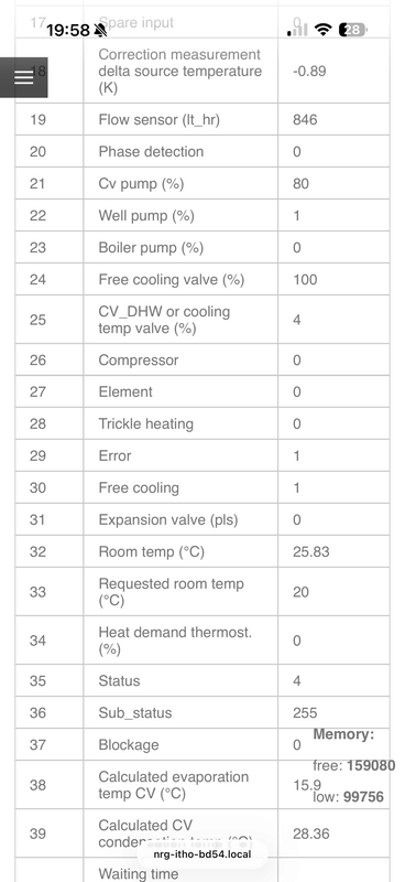

  • Homer-Simpson
Aansturing van de bron is voor mij echt een mysterie. Voor mijn gevoel regelt de WPU dat helemaal zelf en kan ik alleen de maximale flow instellen. Gedurende de dag zie ik de flow teruglopen als de aanvoertemperatuur boven de 18 graden uitkomt.
Nu heb ik dit:
Afbeeldingslocatie: https://tweakers.net/i/yY_ac3Bpj3z5BJE4fu_OFbW473E=/x800/filters:strip_icc():strip_exif()/f/image/TnyddjY1UNaXFRFra38JjrTv.jpg?f=fotoalbum_large
  • Chip2710
Homer-Simpson schreef op zaterdag 27 juni 2026 @ 21:48:
Nu heb ik dit:
Yep afwijkend t.o.v. de mijne. Dat de delta van je source zo klein is, is wel logisch met zo een enorme flow :)

  • vassago
  • Laatst online: 12:10
@Homer-Simpson Source pump % is ook wel extreem hoog, die komt bij mij nauwelijks boven de 15% behavle bij SWW. (of verwarmen)
@Chip2710 JIj hebt waarschijnlijk een kleiner model WPU en minder vloeroppervlak, dus minder flow?
Ik heb zo'n beetje dezelfd flow, WPU 5G 45, 100m2.

  • darthaxx
  • Laatst online: 09-11 09:59
Ik heb geprobeerd de warmtepomp bij te vullen maar de water wordt direct geloodst naar de afvoer en de leidingen gaan hameren en trillen. Manometer geeft 1.2 bar aan. Defect expansievat?

  • oclusions
  • Registratie: Juli 2024
  • Laatst online: 16-11 22:53
Hoi allemaal,
Ik lees dit topic al een tijdje mee en heb zelf ook de non cve addon in mijn wpu 5g 4,5kw zitten.
Ik heb geprobeerd een antwoord te vinden op een vraag die ik heb via zoek functie maar helaas kon ik het niet vinden vandaar dat ik het hier maar post.
Bij mij is mijn flow rate / bronpomp met korte intervals aan het schommelen/moduleren en ik vroeg me af of dit normaal is of niet. de verschillen zijn niet heel groot, van ongeveer 32 % naar 24 % op de bronpomp.
Afbeeldingslocatie: https://tweakers.net/i/pormCS7cPt7GHAUfzUbOLioHlG0=/800x/filters:strip_exif()/f/image/dJ0ffTsBEFDL8OtEa5NM3hMi.png?f=fotoalbum_large

Clavis schreef op maandag 29 juni 2026 @ 18:44:
Oei zit hier een beetje op vergelijkbare situatie na een jaar of 2.[Afbeelding]
Kan niet echt wat anders doen voor mijn gevoel… koelen in de zomer, en verwarmen in de winter op een constante temperatuur van 22 graden.
1500 om 500. Weinig aan te doen, koeling geeft weinig vulling. Warmte gaat er vrij rap uit, ik denk dat voornamelijk je boiler veel vraagt.
