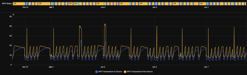

Klinkt als een foute aanname van Itho. Hierbij een afbeelding van de WPU van vannacht bij het opwarmen van WW.
Afbeeldingslocatie: https://tweakers.net/i/fMLhp8UtxfhxWz4p1GpQn6PUf1o=/800x/filters:strip_exif()/f/image/GIl6QF6UmfVhgRgkGCsufKsH.png?f=fotoalbum_large
Zoals je ziet is "From source" altijd hoger dan "To source" zoals Gemini ook aangeeft. Je onttrekt immers warmte, dus gaat er kouder water terug de grond in.

Dat zou inhouden dat Itho dus correct aangeeft dat T9 altijd warmer moet zijn dan T8.
Log je de sensoren in HA? En zo ja, zie je in de geschiedenis wel eens dat de temperaturen anders zijn tijdens een verwarming run?

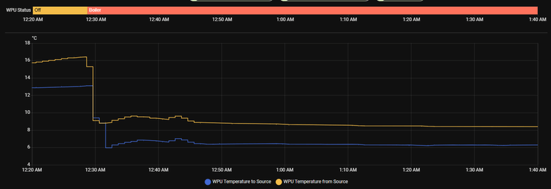

Nu ik even naar de grafieken bij mij kijk, om de dag oid heb ik een gekke piek, herkennen jullie dat?

c-nan schreef op donderdag 8 januari 2026 @ 13:00:
Zet je WPU status er even bij, dan zie je wellicht waarom.
Is bij mij ook, dagelijks na de boiler run.
Afbeeldingslocatie: https://tweakers.net/i/lgSZ8FMsJhmhvBiqWI8zz7YyFFU=/800x/filters:strip_exif()/f/image/KprjDsWxC4JVMKrwX5SlHi78.png?f=fotoalbum_large
Hier ook, valt inderdaad samen met einde boiler run en ooket het stoppen van de flow:

  • Laatst online: 17-11 22:24
Emilio_TT schreef op donderdag 8 januari 2026 @ 13:19:
Dat is normaal. De hoge persgastemperatuur beïnvloedt de andere temperatuursensoren. Het is allemaal niet goed geïsoleerd of afgeschermd. Bij eerdere generaties is het nog erger.

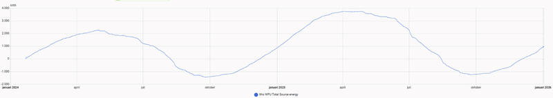

GeeMoney schreef op donderdag 8 januari 2026 @ 14:43:
Hoe kan ik dat even snel voor je berekenen ?
Ik heb de tellers "Energy out of source (MWh)" en "Energy returned to source (MWh)" van de wifi module in Home Assistant hangen, dus daar kan ik de waarden terugzoeken. En ik zet ze elke maand even in een spreadsheet als backup :) .
Afbeeldingslocatie: https://tweakers.net/i/i-kEjoBvItRAAe6T_fE2nui1lXk=/800x/filters:strip_exif()/f/image/nL0Cmg16sJX6dEIWgK48ayVO.png?f=fotoalbum_large

Onl1ne1373 schreef op donderdag 8 januari 2026 @ 15:54:
Die heeft mijn oude WPU 5G helaas niet, die zijn allemaal altijd 0 :( .
  • vliegnerd
  • Laatst online: 08:31
vliegnerd
Nintendo fan.
Onl1ne1373 schreef op donderdag 8 januari 2026 @ 14:29:
Ik haal 6MW energie per jaar uit de bron en stop er weer 4MW met koelen in per jaar. Hoe is die verhouding bij jullie? Ik hoop dat dat voldoende is. Meer koelen is geen optie eigenlijk.
Een wijk verder bij ons zijn alle warmtepomp bronnen deels gevuld met Glycol.
De WPU 5G kan/mag niet gevuld worden met glycol. Met water is het rendement iets hoger. Zelf ben ik wel bang voor een bevroren bron als de WPU in storing gaat in een week zoals komende week... Hopelijk overleefd je bron dat...
Bij mij is het in evenwicht. 4MW erin en eruit. Die berekening van de WPU neem ik met een korreltje zout, maar het zal wel ongeveer in evenwicht zijn. Desondanks zakt de brontemp flink in de winter en loopt langzaam op in de zomer.

nel!s schreef op donderdag 8 januari 2026 @ 12:03:
Dank, dus Itho heeft gelijk, en dan lijk ik toch een ander probleem te hebben..
Weet iemand waarom de A28 foutmelding van te koude bron gelinkt is aan de T8 retour temperatuur ipv de aanvoer temperatuur?
Edit: @djrednas ik ben zelf nog niet begonnen met loggen, ik wacht op de kit verzending van nrgwatch 😃
T8 retour is lager, dus de kritische temperatuur met kans op bevriezen. Er zit geen glycol in het systeem, er mag alleen water in. (Ik denk dat dit komt omdat het rendement hoger dan hoger is Itho meer pompen verkoopt aan nieuwbouw, want rendement is voor nieuwbouw super belangrijk om de BENG rond te krijgen)
Volgens mij is de grens 4 graden. Dat is dus ook de reden dat de boel afslaat. Ik weet niet meer precies waar die grens staat en of dat die instelbaar is. Misschien kan Gemini hem vinden. (Hopelijk snapt Gemini het model daar meer van) EDIT: sorry, is al beantwoord hierboven. (En de grens is 2,0 graden).
Jouw probleem is dus dat de bron onder gedimensioneerd is. Helaas.

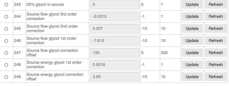

  • wouter.N
vliegnerd schreef op donderdag 8 januari 2026 @ 16:35:
Dat het niet verstandig is wat anders dan dat het niet mag, er zijn zelfs specifieke instellingen voor bij laatste generatie 5G WPU's;
Bij ons in het project is wel glycol toegevoegd door de installateur. Omdat veel bewoners daar twijfels over hadden (en er veel problemen net de installaties waren) is daarover contact gezicht met Itho. Zij stuurden deze brief
Afbeeldingslocatie: https://tweakers.net/i/isULKF_c-bJ1YpKg11wJWJtdxAI=/x800/filters:strip_icc():strip_exif()/f/image/2JYe01pQgpisAucI89VggyoB.jpg?f=fotoalbum_large
  • vliegnerd
vliegnerd
Nintendo fan.
Interessant. Volgens mij staat of stond er in mijn installatiehandleiding nog dat er geen glycol gebruikt mag worden. Klopt dus goed met deze brief.
Wist niet dat dit inmiddels wel mag/kan.

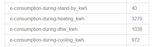

  • Homer-Simpson
  • Registratie: Juni 2019
In de module van Arjan, die ik op mijn verdeler heb aangesloten, zie ik de setting 53 ‘Available maximum power (kW)’. Hier staat 6,5 als waarde. Oorspronkelijk zou onze woning met een 6,5kW WPU worden opgeleverd maar ivm meerwerk is dat een 7,5kW exemplaar geworden.
Wat zijn de consequenties als ik die waarde aanpas naar 7,5? Is dat eigenlijk ook de bedoeling of dat niet? Zal dan ook het koelvermogen eens checken wat dat is van deze ook groter als ik me niet vergis tov de 6,5kW variant.

  • Homer-Simpson
GeeMoney schreef op vrijdag 9 januari 2026 @ 19:40:
@Homer-Simpson volgens mij is het administratief iets waarop hij de warmtevraag berekend met maximale beschikbaarheid van vermogen. Volgens mij geen harde limieten. Je kan namelijk ook gewoon 10kW aan je groepen uitdelen of i.p.v. 6,5 daar 10 invullen. Je krijgt geen foutmelding en gedrag is ook niet anders wat ik tot nu toe gezien heb. Zolang je groepen dus correct zijn opgegeven en je thermostaten werken dan zal hij dat vermogen proberen te bereiken naar gelang de warmtevraag.
Heb het voor de aardigheid eens aangepast naar 7.2 en de minimale instelbare temp van 18 naar 17 verlaagd. We hebben alleen beneden en in de badkamer (geen eigen thermostaat) een warmtevraag, de rest van het huis niet (1e verdieping 3 thermostaten en op zolder nog 1). Eens kijken wat dit doet met het verbruik en het comfort.
Sowieso bijzonder om in de installatiehandleiding te lezen dat het opgegeven jaarlijkse energieverbruik voor SWW 1110 kWh zou zijn bij een 200l vat. Volgens de module van Arjan is het totale SWW verbruik van de afgelopen 3,5 jaar (waarvan 3,25 bewoond) 1038 kWh.
Afbeeldingslocatie: https://tweakers.net/i/iuLjD0_3CZ5tms__7hpuiwCn_CY=/fit-in/4000x4000/filters:no_upscale():strip_exif()/f/image/BpObQswh1EWaYuhCczWeTCeL.png?f=user_large
Installatie in gebruik genomen juni 2022, vanaf oktober 2022 bewoond. Vrijstaand geschakelde (garage aan die van de buren vast) woning van ±180m2, 4 pax.
Afbeeldingslocatie: https://tweakers.net/i/UrFC8gjovmHsjBQMZLtilkczjEI=/800x/filters:strip_exif()/f/image/rVpUncyTJoVPRe40zvrehSSS.png?f=fotoalbum_large
Ik ben redelijk in balans lijkt het; 3.757 - -1.459 = 5.216KWh
Ik heb een brondiepte van 175 meter met een 6,5Kw WPU5G. I.v.m. een dynamisch contract én om het aantal compressorstarts te beperken maakt mijn WPU veel lange runs met het onderstaande gevolg:
Afbeeldingslocatie: https://tweakers.net/i/XrfrNvFx_3eWxxGpZG7ZbWxdfsM=/fit-in/4000x4000/filters:no_upscale():strip_exif()/f/image/2xvRY7hV3PEJOiPTYaKR0Um5.png?f=user_large
De WPU slaat zelf af omdat de aanvoer vanaf de bron te laag is voor een langere periode. Om de voorkomen dat hij dan na 30 minuten weer start blokkeer ik de WPU een uur langer dus 1,5 uur. Hij kan daarna weer een mooie run maken van 3,5 uur voordat de aanvoer weer te koud wordt.

  • Chip2710
  • Laatst online: 07:19
Iemand enig idee waardoor die pieken ontstaan in de uitlezing van de hoofd Spider. Zeker geen tocht, niemand tijdens die 2 pieken aanwezig. Het zorgt er wel voor dat de WPU onnodig gaat starten en na een korte periode weer stopt......
Afbeeldingslocatie: https://tweakers.net/i/cz9aYA5rMNqkvEAztxSz3wbCRwY=/800x/filters:strip_icc():strip_exif()/f/image/KhILuIB6fn3hemWCSirUg12J.jpg?f=fotoalbum_large
Itho WPU_5G. 3.5

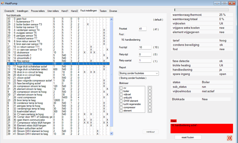

Manual control
Maar het leukste wat ik heb ontdekt is dat je via de Itho Servicetool de melding op de thermostaat A1 16 bij manual control kunt uitschakelen. Ik zie vaak klachten over deze melding en ik vind het zelf ook prettig als er niet direct een error verschijnt wanneer ik bijvoorbeeld tijdelijk het koelbedrijf blokkeer. Misschien kunnen we nog achter het i2c commando komen zodat we de Itho Servicetool niet nodig hebben om dit aan te passen.
Afbeeldingslocatie: https://tweakers.net/i/4sZ3e1wCEKXTtxNJhGNzpy8eVNM=/800x/filters:strip_exif()/f/image/CkELreLtTYfwrtAu7yevNM7e.png?f=fotoalbum_large
[ Voor 7% gewijzigd door wouter.N op 15-01-2026 07:53 ]

Op welke manier zet je de storing uit in dit menu? @wouter.N
  • wouter.N
vliegnerd schreef op donderdag 15 januari 2026 @ 08:19:
Aan de rechter kant bij report "geen melding" kiezen.

Maar de warmtevraag naar beneden brengen zorgt er toch niet voor dat de bron temp snel wijzigt ?
Een korte spike omhoog of omlaag levert niet direct drastisch verschil in werking op, dat komt door hysterese wat hij meeweegt.
Door het naar 0% te forceren (wat ik inderdaad doe) voorkom je dat de pomp in zijn geheel aanslaat, jouw methode gaat denk ik alleen werken als je de gehele dag de sturing daarvan zelf gaat doen?

Bij mij daalt de retourtemperatuur tijdens een run. Zolang ik de demand kan beperken tot maximaal ongeveer 55% is er geen probleem. In de winter wordt mijn huis normaal gesproken warmgehouden met circa 25 tot 45% demand. Pas wanneer ik een thermostaat hoger zet neemt de demand toe en worden de runs zo lang dat de brontemperatuur te ver terugloopt. De retourtemperatuur stabiliseert bij mij opvallend genoeg nooit maar blijft gedurende de hele run dalen. Met een eenvoudige automation waarmee ik de demand overrule zodra deze boven de 55% komt kan ik dit probleem in de praktijk oplossen.
Afbeeldingslocatie: https://tweakers.net/i/DUhBPS2Mq5MGXzi32cpD70NWCEE=/800x/filters:strip_exif()/f/image/FXzzg2a2bvfbJ81AguBxODT6.png?f=fotoalbum_large

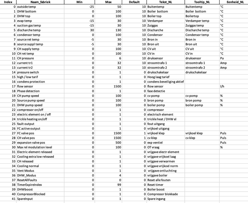

Inmiddels ook nog een update over de mogelijke handmatige acties:
Inmiddels heb ik de database van de servicetool bekeken en een Python-script geschreven om deze naar Excel te exporteren. Hierbij een lijst van alle handmatige acties. Let op: er zitten enkele risicovolle acties tussen, ik neem hier geen verantwoordelijkheid voor.
Afbeeldingslocatie: https://tweakers.net/i/Pc_RAjqy0vYVfLRbL45mAL75uF0=/800x/filters:strip_exif()/f/image/fmFDa9EfOmA6GFdtSb496tUP.png?f=fotoalbum_large
Helaas nog een update: ik heb meerdere indexes boven de 10 getest en deze werken, maar de indexes onder de 10 werken niet, ook niet als bijvoorbeeld 01. Ik denk dat het een bug is in de Itho non-CVE WiFi-module.

[b]wouter.N schreef op donderdag 15 januari 2026 @ 21:58:
De indices onder de 10 zijn allemaal status/sensorwaarden. Die werken wellicht anders. Werkt 10 en 11 wel?
(Ik heb de code geschreven, maar helaas nu geen tijd om uitgebreid te testen)
EDIT:
Welk commando gebruik je precies voor zo'n waarde?
 - service: mqtt.publish
        data:
          topic: "itho/cmd"
          payload: '{
            "manual_operation_index":0,
            "manual_operation_datatype":146,
            "manual_operation_value": 20,
            "manual_operation_checked":1
Wat gebruik je voor datatype? Ik denk dat het 146 moet zijn (0x92 hexadecimaal).
Checked is 0 of 1.
Hier staat ook wat info: https://github.com/arjenh...tho-WPU-Heat-pump-support
Inclusief datatype.
[ Voor 35% gewijzigd door vliegnerd op 16-01-2026 14:06 ]

Bedankt voor het kijken! Volgens mij haalt de service tool dit uit de column ControlType. Het lijkt erop dat controltype 0 gelijk is aan datatype 0x92 en controltype 1 gelijk is aan datatype 0x00. Wat controltype 99 is weet ik nog niet, maar ik denk 0x0C.
IndexNaam_fabriekControlType
0outside temp0
1DHW bottom0
2DHW top0
3evap temp0
4suction gas temp0
5discharche temp0
6condensor temp0
7source ret temp0
8source suppl temp0
9CH supply temp0
10CH ret temp0
11CH pressure0
12current tr10
13current tr20
14pressure switch1
15high / low tarif1
16condens protection1
17flow sensor0
18Phase detection1
19CH pump speed0
20Source pump speed0
21DHW pump speed0
22compressor on/off1
23electric element on / off1
24trickle heating on/off1
25fault output1
26FC active output1
27FC valve pos0
28CH valve pos0
29expansion valve pos0
30Max rel modulation level0
31Electric element released1
32Cooling extra low released1
33CH released1
34Cooling normal1
35Vent Modus1
36DHW_Modus2
37ResetAllFaults99
38TimerExpireIndex99
39DHWboost1
40CompressorBlocked1
41SpareInput1
