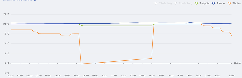

N.a.v. de recent "ontvang je wel of niet de (juiste) buitentemperatuur" van KG ivm koelen:
Maandag 17 augustus 2026 is de buitentemp ineens -2,0 graden Celcius geworden, met andere waarde een paar uurtje later.
Omdat het niet een waarde is die "blijft hangen" (op dezelfde "laatste" waarde), maar ineens -2 graden, lijkt het wel een echte waarde van Klimaatgarant. Voor de duidelijkheid: Ik heb geen sensor, maar ontvang de waarden van KG.
Afbeeldingslocatie: https://tweakers.net/i/M7FkQQJIHGf-MFgN_TF725zvDXM=/800x/filters:strip_exif()/f/image/V3XH0S3rEfQAyHicRZ8uKAuo.png?f=fotoalbum_large
Het maakt niet veel uit, echt mijn nieuwsgierigheid, maar hebben jullie dit ook?
Heeft er een stagiair de buitentemperatuur zitten instellen bij KG? Hebben ze bewust het koelen in heel het land gestopt?
[ Voor 4% gewijzigd door vliegnerd op 19-08-2026 13:41 ]

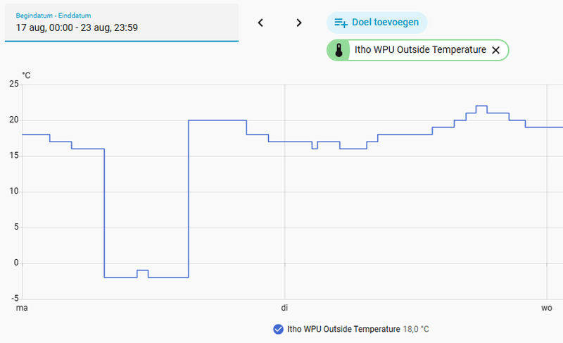

  • wouter.N
  • Laatst online: 22:42
vliegnerd schreef op woensdag 19 augustus 2026 @ 13:40:
Ik heb geen Klimaatgarant, maar via Itho heb ik hetzelfde. Het viel mij in het voorjaar ook al op dat Itho af en toe een verkeerde buitentemperatuur doorstuurde, mogelijk om te voorkomen dat de WPU al vroeg in het seizoen naar koelen overschakelt.
Ik zag hier hetzelfde en ik vroeg me ook af of dit bewust was om de koeling te blokkeren. Aan de andere kant waren er denk ik geen omstandigheden die dit noodzakelijk maakte.

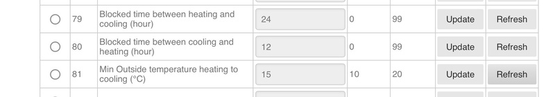

  • Chip2710
  • Laatst online: 23:37
Ik denk dat iemand hier het volgende kan beantwoorden, scheelt voor mij veel zoek werk.
Afgelopen nacht veranderde de autotemp state of cool van waarde 1 naar 0 en de autotemp state of heating van 0 naar 1. De gevraagde temperatuur wijzigde natuurlijk met een setpoint van 1 C lager. Weet iemand welke parameters deze wijziging bepalen (state of cool / heating) . Volgens mij moet dit een temperatuur en een tijd instelling zijn echter welke….
Itho WPU_5G. 3.5
  • posttoast
  • Laatst online: 19:35
Chip2710 schreef op maandag 24 augustus 2026 @ 09:08:
Volgens mij is het zo dat als de vraagtemperatuur meer dan 24 uur hoger is dan de huidige temperatuur (waarbij er ook nog een offset wordt meegenomen) hij schakelt. En andersom (van verwarmen naar koelen) hetzelfde verhaal. Als je een buitentemperatuur "spoofed" gaat het sneller (of minder snel, afhankelijk van hoe je het bekijkt ;) ): ik vertel mijn WPU dat het buiten 25 graden is, dan zal hij niet zo snel naar verwarmen schakelen.
De exacte formule weet ik niet, en ik vraag me af of die überhaupt bekend is.
[ Voor 3% gewijzigd door posttoast op 24-08-2026 09:13 ]

  • Chip2710
posttoast schreef op maandag 24 augustus 2026 @ 09:12:
Het lijkt er op dat de tijd van cool to heat state 12 uur is…
Afbeeldingslocatie: https://tweakers.net/i/mwghFh-ZpjSc6Jn76_207sWkIHA=/800x/filters:strip_icc():strip_exif()/f/image/Q6C7f9UEouhd1m12bx3kBObm.jpg?f=fotoalbum_large
Itho WPU_5G. 3.5
  • posttoast
Chip2710 schreef op maandag 24 augustus 2026 @ 11:32:
Ja, alleen als ik dus zelf een outside-temp doorgeef aan de WPU, dan gaat het veel sneller. Vaak in minder dan een uur.
omniscale.nl
  • vliegnerd
  • Laatst online: 23:13
vliegnerd
Nintendo fan.
De buitentemperatuur kwam onder het ingestelde minimum waardoor de wpu omschakelde naar verwarmen. Standaard is dat 15 graden, dacht ik. Ergens tussen 12 en 16 graden C ongeveer
Als je geen sensor hebt, dan krijg je die remote via een van de antennes van de wpu.

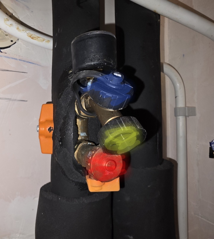

  • Frunz
posttoast schreef op vrijdag 28 augustus 2026 @ 09:44:
Update: als ik -30 stuur, wordt het wél -29.99. Maar niet volgens de opentherm-gateway:
wifi-module WPU: -29.99
wifi-module autotemp: -29.99
otgw WPU: -30.0
Ik zal vanavond even een powercycle doen en kijken welke waarde er écht default terugkomt. @Vendetta_X die 372 heb ik nog nergens teruggezien, waar zou ik die waarde moeten zien?
Die temperatuur is de staat in de autotemp verdeler als er geen buitentemperatuur bekend is.
Afbeeldingslocatie: https://tweakers.net/i/aHuQkKU66TlUfQ0KMyTWNjpsAxg=/fit-in/4920x3264/filters:max_bytes(3145728):no_upscale():strip_icc():strip_exif()/f/image/BsXGcv6SCRMOWMlTaO0E0HyZ.jpg?f=user_large
Ik draai overigens al vanaf het begin zonder antennes. De bouwer heeft deze nooit geïnstalleerd, en dat heb ik zo gelaten. Tot nu toe geen problemen met het schakelen tussen koelen en verwarmen. De communicatieproblemen tussen de Spider en Autotemp zijn er echter nog steeds.
WoT: Frunzzzzz NoobMeter
  • posttoast
Frunz schreef op vrijdag 28 augustus 2026 @ 09:59:
Ik draai overigens al vanaf het begin zonder antennes. De bouwer heeft deze nooit geïnstalleerd, en dat heb ik zo gelaten. Tot nu toe geen problemen met het schakelen tussen koelen en verwarmen. De communicatieproblemen zijn er echter nog steeds.
Hier ook geen antenne inderdaad, en überhaupt geen KlimaatGarant.
Maarre: de "neutraalstand" is blijkbaar 327.67 op je autotemp (register 104) en -29.99 op de WPU (register 0). Wat moet ik nu naar de WPU sturen om te zorgen dat hij in deze stand terecht komt?
omniscale.nl

Je druk staat ook hoog trouwens, 2.45bar . Ik zou daar even wat uithalen. Heeft hier in de buurt ook voor gek gedrag gezorgd bij iemand.
Mijn eerste stap zou zijn om dat heel snel terug naar de 1.6-1.9 te brengen.
Je CV pomp kan je met de module (zeker tijdens verwarmingsperiode) gewoon op 100 zetten, gaat je probleem nu niet oplossen hoor maar ik zou niet weten waarom die default op 80 zou moeten staan tenzij alles behoorlijk overbemeten is maar dan zou je juist verwachten dat er als een dolle gekoeld word :9 .

Ik ben benieuwd naar de ervaringen van anderen met vloerkoeling via een Itho Daalderop warmtepomp WPU5G.
Mijn nieuwbouwwoning is vlak voor de hele warme periode opgeleverd. Vanaf het begin viel mij op dat de vloerkoeling eigenlijk helemaal niet aansloeg. Zelfs tijdens de periode waarin het buiten richting de 36 °C ging, gebeurde er qua vloerkoeling niets. Bij mijn buren, met een vergelijkbare installatie, werkte de vloerkoeling op dat moment wel.
Ik heb hierover contact opgenomen met de installateur. Vanwege de bouwvak konden zij echter pas een aantal weken later langskomen. Omdat ik ondertussen wilde uitzoeken wat er aan de hand was, heb ik zelf een Itho-module gekocht die hier op Tweakers werd aangeboden.
Via die module kon ik de instellingen van de warmtepomp uitlezen en aanpassen. Uiteindelijk bleek dat ik de vloerkoeling wél aan de praat kreeg door de instelling Cooling Control van de standaardwaarde 0 (binnentemperatuur) naar 1 (buitentemperatuur) te zetten. Daarna schakelde de vloerkoeling direct in.
Na de bouwvak is de monteur langsgekomen. Voor zijn bezoek had ik de instellingen uiteraard weer teruggezet naar de oorspronkelijke waarden. Volgens de monteur was het probleem na zijn bezoek opgelost (iets met lucht in leiding en een foutmelding) en zou de koeling voortaan normaal moeten functioneren. In de monitoring kan ik zien dat de monteur inderdaad de vloerkoeling 7 minuten getest heeft op het moment dat hij er was.
Na zijn bezoek merk ik echter dat de vloerkoeling nog steeds niet inschakelt (heeft geen enkel moment na zijn bezoek gewerkt). Ook wanneer het binnen langdurig rond de 24–26 °C is, gebeurt er niets. Daarom heb ik opnieuw contact opgenomen met de installateur.
Hun uitleg is nu dat het buiten minimaal 24 tot 48 uur achter elkaar boven de 20 °C moet zijn voordat de warmtepomp überhaupt de vloerkoeling vrijgeeft.
Dat verhaal vind ik eerlijk gezegd vreemd en daarom ben ik benieuwd of iemand hier weet hoe dit precies geregeld wordt. In Nederland is het niet vaak 24-48 uur achter elkaar boven de 20 graden (bijv. gedurende de nacht daalt de temperatuur weer). Daarnaast werd ons bij oplevering gemeld dat je zo veel mogelijk moest koelen om de bron ook goed op te warmen, dat lukt op deze manier natuurlijk niet.
Klopt het inderdaad dat de buitentemperatuur 24–48 uur onafgebroken boven de 20 °C moet liggen voordat koeling mogelijk wordt en heb ik dus gewoon verkeerde verwachtingen?
Nog wat belangrijke info:
  • De streeftemperatuur op de thermostaat is bij ons altijd 20 á 21 graden geweest.
  • Het sneeuvlokje is wel constant zichtbaar, er is dus wel vraag naar koeling vanuit de kamer(s).
  • In de monitoring portal van Itho zelf zie ik bij "Storingshistorie" altijd "36 - OpenTherm communicatie fout" met de huidige datum erbij. Dit is al zo sinds de oplevering.
Ik hoor graag hoe dit bij anderen met een Itho Daalderop warmtepomp werkt en of de uitleg van mijn installateur technisch gezien klopt.
Ik heb ter referentie de instellingen en status data uit de Itho module toegevoegd;

In de grafiek en in de status hierboven zie je dat jouw WPU een groot deel van de dag in "Off" staat. Dat is bij mij NOOIT als er koelvraag is.
Ik ken twee manieren om de WPU in off-stand te krijgen:
  • Heating modus aanzetten zonder verwarmingsvraag. Maar dan zie ik een vlammetje op de spider. Dit kan bijvoorbeeld gebeuren als de outside temp te laag wordt. Maar die is 22 graden.
  • Standby modus selecteren op de spider. Maar dan zie je geen vlammetje en geen sneeuwvlok op de spider.
Zie je echt een sneeuwvlok op de spider als er "Off" staat in de status? Dat klopt niet. Volgens mij moet je daar het probleem zoeken.
Je zou eventueel ook nog eens de ithowifi module in je (master) autotemp kunnen prikken en die status doorgeven.
Maar "Off" gecombineerd met spider in cooling modus (sneeuwvlok) EN een opentherm-fout, wijst wel heeeeel erg in de richting van een storing of instellingsfout.

Wat je beschrijft klinkt logisch, het vervelende is alleen dat de installateur gewoon met een mooi verhaaltje komt wat voor mij compleet oncontroleerbaar is en Itho Daalderop je altijd verwijst naar de installateurs.
Als er iemand is die een goede monteur kent, dan hoor ik het graag. Dan laat ik desnoods iemand langskomen op eigen kosten om het geheel goed te controleren en ga ik het daarna wel bij de installateur verhalen als er toch fouten in de configuratie of installatie blijken te zitten.

Ik zou willen vermijden dat op zonnige dagen zoals vandaag in het tussenseizoen de koeling onnodig aangaat overdag (en de verwarming 's ochtends). Ik heb een WPU-3i met Autotemp en een add-on voor beide. Ik heb dit forum even doorzocht op mogelijkheden om koelen te blokkeren. Ik denk dat dit de mogelijkheden zijn, samengevat:
1) koelen en verwarmen blokkeren via manual control
2) buitentemperatuur beïnvloeden
3) setpoint van de kamer mee laten bewegen met de werkelijke waarde, zodat het verschil tussen beiden niet groter wordt dan 1 graad.
4) verhogen van de 'delta' waarmee de werkelijke temperatuur boven het setpoint moet stijgen vooraleer de koeling actief wordt.
Mijn voorkeur gaat uit naar optie 4 (delta). Zowel in de WPU als Autotemp add-on vind ik de setting "Offset cooling (K)" (indices 147 en 44 respectievelijk). Deze stonden op 1 en heb ik verhoogd naar 3. Maar toch zie ik dat cooling nog steeds start als de temperatuur 1 graad boven setpoint komt. Is dit de goeie setting?
Optie 2 (buitentemperatuur zetten) zie ik als eerste backup als ik optie 4 niet werkend krijg. Deze moet dan beneden de Autotemp index 59 - "Minimum outdoor temperature enable cooling (°C)" gezet worden. Maar deze optie liever niet, want ik kijk af en toe op de thermostaat om te zien wat de buitentemperatuur is en dan zie ik een 'verkeerde' waarde.
Optie 3 wil ik vermijden omdat dat alweer wat complexer is. Misschien een domme vraag, maar hoe zet je het temperatuursetpoint in bij de add-on? Deze method lijkt me ook het nadeel te hebben dat de temperatuur op een hoge waarde kan blijven 'hangen' mocht mijn RaspberryPi bijv. de geest geven.
Optie 1 wil ik houden als laatste backup omdat ik dan continu de A16 error op de thermostaat zie...

@ijlzoeker Mijn WPU5G kan ik in stand-by mode (niet koelen en verwarmen) zetten op de spider. Dat gebruik ik in tussenseizoen.
Ik weet niet of dit ook een werkt op een 3G met MFY thermostaat.

Volgens mij kun je die temperatuur grenzen voor koelen tijdens “uit” (stand-by) ook instellen.
Inderdaad om “meteen koelen” te voorkomen. Als het echt warm wordt dan is koelen weer prima

Ik heb hulp nodig met het vullen van de bron, zie de foto hieronder.
Mijn eerste gedachte was om het rood gemarkeerde dopje eraf te draaien, daar de slang op aan te sluiten en vervolgens de oranje hendel eronder open te zetten. Alleen lijkt het groen gemarkeerde onderdeel een beetje in de weg te zitten. Ik vraag me daarom af of ik op deze manier de slang wel goed aangesloten krijg.
Een andere optie lijkt me om het blauw gemarkeerde plastic dopje los te draaien, daar de slang op aan te sluiten en vervolgens de oranje hendel links open te draaien. Hier twijfel ik alleen over, omdat die oranje hendel links op de hoofdbuis lijkt te zitten die vanaf de bodem naar de WP loopt. Daarmee zou je dan de toevoer naar de WP open- of dichtzet? Die lijkt ook nu open te staan omdat het parallel is aan de buis zelf?
Welke van deze twee opties is de juiste manier om de bron te vullen?

Jouw optie 1 lijkt mij logisch, zie eigenlijk geen andere manier hoe het zou moeten. Krijg je de slang er niet op dan?
  • Celica_T20
  • Laatst online: 11-11 19:55
Volgens mij slang op de blauwe aansluiting en dan het groene kraantje open draaien.

Celica_T20 schreef op zaterdag 26 september 2026 @ 17:39:
Zo is het bij mij ook @Midan

Is dat groene een kraantje die je open kan draaien 🫤
Ik heb het nu gedaan door aan rood aan te sluiten en dan de hendel onder opendraaien. Met wat friemelen is dat gelukt, maar op blauw aansluiten en groen opendraaien was wel makkelijker geweest. Voor de volgende keer dan maar.
Waarom hebben ze 2 manieren, is dat als ontlucht of gespoeld moet worden?
