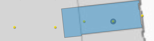

nel!s schreef op zaterdag 25 januari 2025 @ 11:03:
Nuttige info vwb verticale bronnen @nl0pvm en de glycol @silvanverschuur, ik ga dit meenemen! Iemand met vergelijkbare installatie een paar blokken van ons vandaan heeft de hele winter niet minder dan 10 graden uit de bron..
Via de WkoTool zie ik dat de lus naar 110m diepte gaat bij ons.
110m is wel weinig, maar het hangt ook af van de grondsoort natuurlijk, dus toch moeilijk vergelijken. Ik heb 150m voor 4,5kW en de 5,5kW hoekhuizen hebben 173m hier in Zuid-Holland/polder.
Ik heb de bron temperatuur in de gaten gehouden: De ik log temperatuur 20 minuten nadat de compressor aan gaat, geloof ik. (Dan heeft het water twee rondjes van boven naar beneden gehad en zijn is het stabiel, hoewel het vanaf daar alleen maar daalt tijdens een run).
In december was die temperatuur redelijk constant 10 graden. Maar in januari tijdens de "koude" periode daalt dit naar 9 graden (bron uit, start run dus). En zaterdag daalde het zelfs naar 8 graden bij een CV run direct na SWW legionella programma (2 uur SWW). De eindtemperatuur bron uit is dan onder de 7 graden en retour naar bron 4 graden.
Komt al in de buurt van de 2 graden "stop" conditie dus. Dus ook in mijn geval kan het misgaan mocht het ooit nog een keer een week -20 worden.

Kanarie schreef op zaterdag 25 januari 2025 @ 11:01:
https://wkotool.nl/
Gegevens daar zijn soms een beetje vreemd, bij mij klopt de luslengte wel, maar de brondiepte niet. (luslengte is gelijk aan diepte)
Super bedankt voor de link. Had eerder geprobeerd de bron gegevens op te zoeken (o.a. ook middels broloket), maar nooit gevonden.
We hebben een nieuw appartement gekocht met gezamenlijke bron (72 appartementen), oplevering ergens medio volgend jaar.
In de wkotool zie ik totaal 30 bronnen, elk geeft dezelfde luslengte aan en als ik dit deel door 30 (aantal bronnen) komt dit exact overeen met de aangegeven diepte, wat nog steeds bijna 300 meter is. De bron zit naast het gebouw.
Tot hoever is deze 300 meter realistisch? Want ik zie hier net hele andere dieptes voorbij komen.
En wat is een mooi gemiddelde voor warmte en koudevraag (MWh) voor een appartement (gemiddeld 120m2). De gegevens die ik in de wkotool zie zijn voor het gehele gebouw. Ben namelijk wel benieuwd hoe krap of ruim bemeten de bron is.

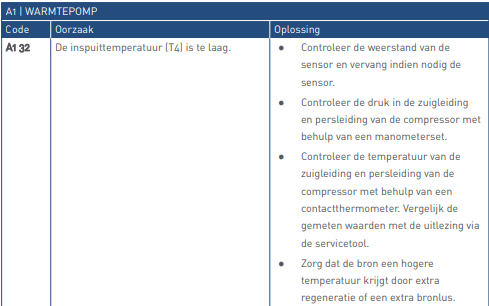

vliegnerd schreef op zondag 26 januari 2025 @ 15:52:
Heb Itho gesproken, prima mensen daar maar dit moet toch via installateur worden opgepakt.
Denk eigenlijk dat 110m2 diepe lus op een 6,5Kw pomp gewoon te weinig is. Dan kun je nog glycol in de lus doen zodat het punt van afslaan wat later is maarja, systeem blijft dan suboptimaal imo.

Lijkt er dan wel op idd. Heb hier ook een 6,5kW versie en een lus van 173m diepte.
Eigenlijk dus een fout van de installateur. Je zou bijna denken dat hij in zn excelletje bij bepaling van de diepte per ongeluk water/glycol mengsel heeft aan gevinkt ipv puur water (heeft alleen Itho).
Hoe gaat het bij de omliggende buren?

Ja volgens mij hebben we twee bronnen.
Afbeeldingslocatie: https://tweakers.net/i/n984eeiA4_YO1FKB-WOI64Qi648=/x800/filters:strip_icc():strip_exif()/f/image/wEWwVuUv8kYt8mM2P9v22TML.jpg?f=fotoalbum_large
I intend to live forever. So far, so good.
  • silvanverschuur
  • Laatst online: 16-11 21:30
Dat verklaart heel veel :-) Nu snap ik ook waarom bij ons in de straat de lus lengte gelijk is aan de einddiepte onder het maaiveld.
  • siddler
  • Laatst online: 12-11 07:37
Ik snap er nog steeds niet veel van: op mijn perceel zouden er 5 bronnen zijn volgens de wkotool, maar op basis van wat oude foto's lijkt er toch maar een bronlus te zijn. De tool geeft een totale luslengte van 250m aan, maar slechts een diepte van 50m onder het maaiveld.
Afbeeldingslocatie: https://tweakers.net/i/r2W80RFbyy9LqNpa-TrCU6vinBk=/fit-in/4000x4000/filters:no_upscale():strip_exif()/f/image/wp669qJTmpk8Twj8BAFVAHU9.png?f=user_large

nel!s schreef op vrijdag 24 januari 2025 @ 18:49:
Heeft iemand ervaren dat de wpu vaker afslaat met een a1-28 lage brontemperatuur fout als het systeem op Eco ipv Comfort staat? Dit lijkt bij ons het geval..
Of we hebben echt een ondergecapiaciteerde bron ..
Hier de data (foto van service medewerker scherm, excuus voor matige leesbaarheid):
Ha Nel!s, Hier hetzelfde geval, en bij mijn nicht in haar nieuwbouw woning ook hetzelfde geval...
Mijn systeem draait sinds afgelopen donderdag en heb om de haverklap deze melding.
Bij Itho weten ze er niets over en mijn installateur ook niet helaas, vandaar dat ik zelf op onderzoek uit ben gegaan nu.
Bij mijn nicht had die installateur gezegd dat het te maken zou kunnen hebben omdat het systeem in de winter opgestart is (wat ik een raar antwoord vind).
Ik ben beniewd of jij al wat wijzer bent geworden!?

Bramboo schreef op donderdag 6 februari 2025 @ 23:01:
Ik heb een verzoek gedaan bij de installateur om onderzoek te doen. Hopelijk komt daar iets uit..
In ieder geval heb ik in de comfort stand nu geen last van een uitvallende pomp, ik denk dus omdat hij minder hard in een korte periode hoeft te trekken als zowel verwarming als boiler opwarmen vragen. Heb jij hem op Eco of comfort staan?
Edit: wat is je m2 vloer oppervlak, capaciteit wpu, en diepte van de lus volgens WkoTool.nl ? Bij ons 220; 6,5; 110m respectievelijk

Beste lezers,
Ik ben nieuw hier op het forum en heb een vraag over de warmtepomp waar ik en de installateur niet uitkomen. Iedere keer gaat de warmtepomp in een storingsstand, code A01 32 (T4 sensor inspuittemperatuur te laag). Na een reset van de warmtepomp gaat die 3x een korte run doen van 5 min, uiteindelijk warmt die dan wel het boilervat op, maar zodra die het huis moet gaan verwarmen doet die ook 3x een run van 5 min en dan schiet die in de storingsstand.
De installateur heeft de kabelboom met alle sensors vervangen, maar nog steeds hetzelfde probleem. Heeft iemand een tip of deze foutcode ook al eerder meegemaakt? Er is ook een aanvraag bij itho zelf gedaan maar dat kan vanwege de drukte nog wel een tijdje duren volgens hun site.
Met vriendelijke groeten,
Kevin Jonkers

Kevin_Jonkers schreef op dinsdag 11 februari 2025 @ 09:10:
zie de mogelijke oorzaken van de foutmelding:
Afbeeldingslocatie: https://tweakers.net/i/YFhpkepvrVjBE2-oVy7bdq1i5CQ=/fit-in/4000x4000/filters:no_upscale():strip_exif()/f/image/QWOGCClQ5uEzzYeqjXEfTik4.png?f=user_large
De kabelboom is vervangen dus dat is het niet, mogelijk is meest voor de hand liggend je bron niet OK; temperatuur of flow te laag.
BRON
[ Voor 22% gewijzigd door nl0pvm op 11-02-2025 14:22 ]

Kevin_Jonkers schreef op dinsdag 11 februari 2025 @ 13:39:
Nee dat ben ik niet, heb je ook last van dezelfde storing?
Ok dat is ook toevallig dan, of de WPU 5G is allergisch voor Kevins.
1 van mijn buren had onlangs dus dezelfde foutmelding, diagnose "koudemiddel lekkage". Daar is volgens mij de hele warmtepomp vervangen.

Hier een update van foutcode A1 32, de monteur van Itho is net langs geweest, warmtepomp uitgelezen en idd een lek in het koelvloeistof systeem. Het betekend een nieuwe warmtepomp, nog wel onder garantie. Hij heeft nu het expansieventiel max open gezet en de grenswaarden verlaagd, die ligt normaal op -6 graden, staat nu op -12, maar blijft stabiel op -7 graden. Dus het huis wordt in ieder geval weer verwarmd tot de nieuwe pomp geïnstalleerd wordt.
Bedankt voor het meedenken een ieder!
