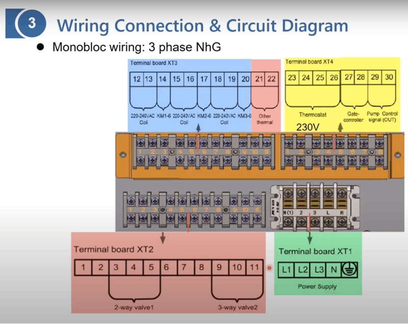

Voor mijn GREE 4kW wil ik een aan/uit thermostaat aansluiten.
Ik heb naar de woonkamer alleen een utp kabel liggen en de aan te sluiten thermostaat is voor laagspanning, max 50V dacht ik..
Nu wil ik dmv een voedinkje en een relais de thermostaat aan de WP koppelen.
Op XT4 de aansluitingen, tussen 23 en 26 het NO contact.
De vraag is nu of tussen punt 25 en 26 een harde 230V staat waarop ik mijn voedinkje (klein trafootje met simpele gelijkrichter) kan aansluiten.
Weet iemand dat.
Ik vraag dit omdat ik de boel wil voorbereiden voordat ik de kap van de Gree afhaal met dit vochtige weer.
Afbeeldingslocatie: https://tweakers.net/i/uSJGzbXUmdoiy_LYa-cbGua3TWw=/full-fit-in/4920x3264/filters:max_bytes(3145728):no_upscale():strip_icc():fill(white):strip_exif()/f/image/dvG23qjjOEfwZsPGvzPoEaXu.jpg?f=user_large

miro010 schreef op zaterdag 6 januari 2024 @ 12:41:
Weet iemand dat.
Ja er staat 230v op maar wel gemaakt om te werken over thermostaat kabel. Ik heb er utp kabel op aangesloten richting thermostaat, er gaat haast geen stroom over. Maar zag hier ook een zigby gekoppeld dus lijkt ook meer stroom af te kunnen geven.
Btw, je hoeft alleen de rechterkap er af te halen, deze schuif je uit de kast. 6 boutjes zo uit mn hoofd.

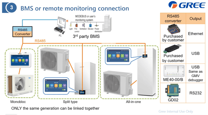

  • Dutchsat
  • Laatst online: 21-04 19:11

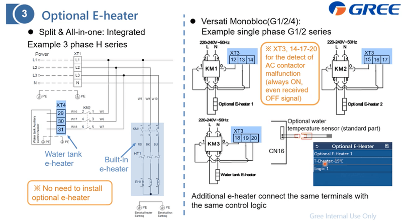

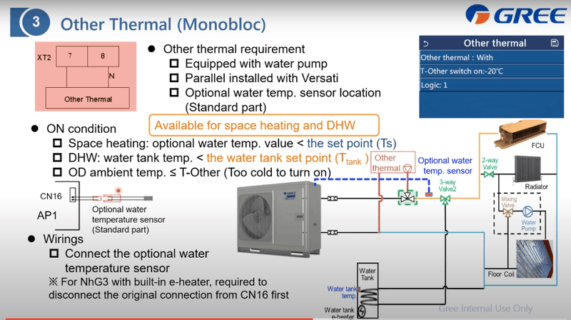

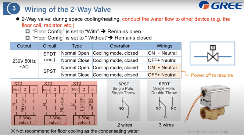

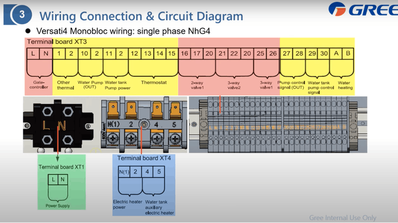

Omdat de handleiding van de Gree veel vragen opwerpt heb ik wat info gevonden die voor dit topic wel interessant is.
De link naar youtube:
https://www.youtube.com/@glentan2144
Glen Tan geeft ook email adres voor vragen aftersales:
glentan@cn.gree.com
wingof@163.com (prive adres van Glen Tan)

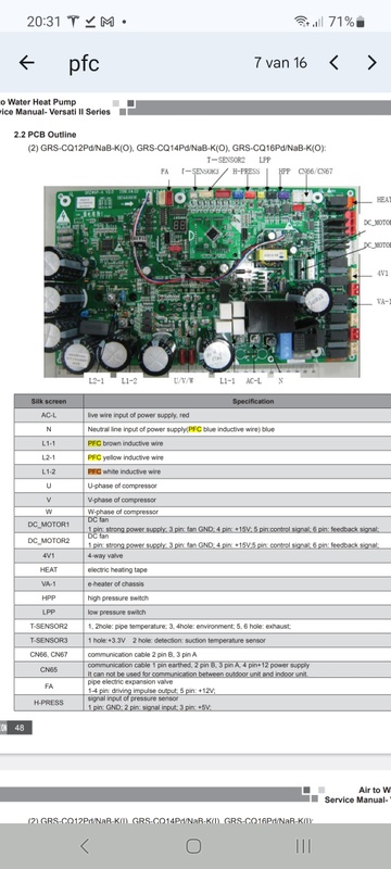

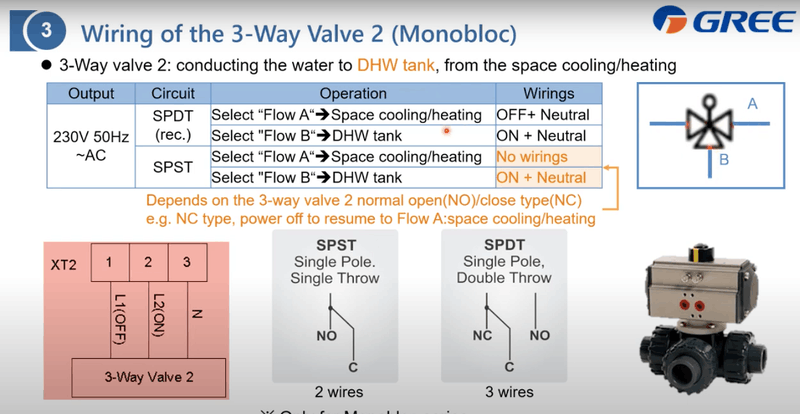

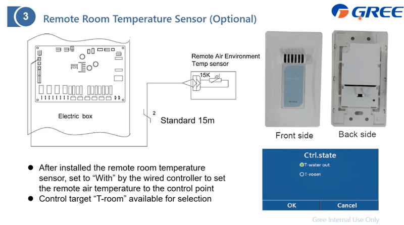

Wat afbeeldingen extracted:
Afbeeldingslocatie: https://tweakers.net/i/-NO2EsbXPMOzKSKrym1_9oeQlMw=/800x/filters:strip_exif()/f/image/skYXXWDLuGrO7kDADFCzWYx8.png?f=fotoalbum_large
Afbeeldingslocatie: https://tweakers.net/i/SiiFraH4BjnTLlXi_1Pp3BWngKg=/800x/filters:strip_exif()/f/image/pHeOA9rhyvxBa75nwCbcizgw.png?f=fotoalbum_large
Afbeeldingslocatie: https://tweakers.net/i/zXNEyPVckBPQuuZPoWZrRS052TI=/800x/filters:strip_exif()/f/image/STvb0MCFzRktgEKVTZfU8uF9.png?f=fotoalbum_large
Afbeeldingslocatie: https://tweakers.net/i/eReUh7gZjLJ3KlYaGgr69v9NVpA=/800x/filters:strip_exif()/f/image/Knv7M3ltQJ8A1lo4rnmVyTw6.png?f=fotoalbum_large
Afbeeldingslocatie: https://tweakers.net/i/CUFmvJwv1N9iw286pzqg6iZaet8=/800x/filters:strip_exif()/f/image/F3SvOIZ5vNOzG4u0WMwrL3dP.png?f=fotoalbum_large
Afbeeldingslocatie: https://tweakers.net/i/jPqfcM2tUxwiX7MRHRTfuN-qqqA=/800x/filters:strip_exif()/f/image/O1uiYpNuOL3x4Km95W2lmu32.png?f=fotoalbum_large
Afbeeldingslocatie: https://tweakers.net/i/gOM6t49kUi2le4lksGozEm1-7XQ=/800x/filters:strip_exif()/f/image/z484R7bLSlVDFi5ak1iUJa3V.png?f=fotoalbum_large
Afbeeldingslocatie: https://tweakers.net/i/0LitklT2ZEiBcIJWpU0HdBDH8Ws=/800x/filters:strip_exif()/f/image/eyHhE10WjNtGbtBI91KtNgyL.png?f=fotoalbum_large
Afbeeldingslocatie: https://tweakers.net/i/j8KEUb5cjLpw1N-4_knCbscK2mc=/800x/filters:strip_exif()/f/image/yj8hxM8HfIl2N6dUuqIQMcx7.png?f=fotoalbum_large
Afbeeldingslocatie: https://tweakers.net/i/zWPEieKkKer_ZmQYLKgxzGzMnPE=/800x/filters:strip_exif()/f/image/UmDlV7sGK61wXUgVP1UhyAbf.png?f=fotoalbum_large
Afbeeldingslocatie: https://tweakers.net/i/Kk9cy0TxAuQmqpf-2CI8003qXeo=/800x/filters:strip_exif()/f/image/YLm1u3mVHXJ1zLHAKSc3QeAK.png?f=fotoalbum_large
Afbeeldingslocatie: https://tweakers.net/i/Yio0QXI9rix-egeHMpEcQwShx00=/800x/filters:strip_exif()/f/image/0FiCg2lMyXhDKRmXz1cTFf0a.png?f=fotoalbum_large
Afbeeldingslocatie: https://tweakers.net/i/doBa3HN6S3uRFAlU_XyHRKBy2s8=/800x/filters:strip_exif()/f/image/I4vhecW9bBSXSPRdtSna4VS1.png?f=fotoalbum_large
Afbeeldingslocatie: https://tweakers.net/i/Fb3rPCF4n6miVoVRbNG0PFY7Zzs=/800x/filters:strip_exif()/f/image/TR9X339f36gnC9rOvJdfvMIr.png?f=fotoalbum_large
Afbeeldingslocatie: https://tweakers.net/i/gDu1qLkz3cqOEmh-SsrqSRJZaGA=/800x/filters:strip_exif()/f/image/rX815JF1OWWL8DRgqo6hiZ3v.png?f=fotoalbum_large
Afbeeldingslocatie: https://tweakers.net/i/bvObekHIEo0UF5kXUOn5RWEVe9w=/800x/filters:strip_exif()/f/image/NETjRZc7Zf0XdkyLzlDOGPxz.png?f=fotoalbum_large
Afbeeldingslocatie: https://tweakers.net/i/2Xg9jajj8fnoShclmv67Tivza54=/800x/filters:strip_icc():strip_exif()/f/image/nSSnPEtCzLX6Jtr71JJsNHRO.jpg?f=fotoalbum_large
Afbeeldingslocatie: https://tweakers.net/i/G7aTHpoOXgdi1HK9p52KIuoJXis=/x800/filters:strip_icc():strip_exif()/f/image/YBv0O3Od56CTlzjk1nd0HggE.jpg?f=fotoalbum_large

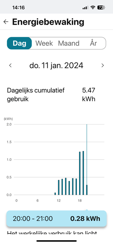

  • Bespaarodaaro
  • Registratie: December 2022
  • Laatst online: 22-09 21:28
Ik heb ook 4 kw en vrijstaande woning.
Maar wel vloerverwarming in woonkamer en ik verwarm 3 kamers met radiatoren.
Woonkamer goed warm te houden kamers met radiatoren is de temperatuur stuk lager (18 graden)ivm lagere temperatuur van het water.
De 4kw kan tot 2.1 kw als hij genoeg flow heeft
Foto van 9 januari, na de nacht verlaging ramt de gree er ff 2.1 kw in en stook ik nu met 38 graden ivm de kou , normaal 32 graden
Ik gebruik de stille modus als nachtstand, anders wordt het verbruik wel pittig.
Zonder vloerverwarming zou ik hier minstens 12 kw versie nodig hebben voor mijn gevoel……
Afbeeldingslocatie: https://tweakers.net/i/ZjbzaB8uGPmADQOrs9vlAApA_zc=/x800/filters:strip_exif()/f/image/sLc5W2rhw7XMzz1BVgp0m83k.png?f=fotoalbum_large

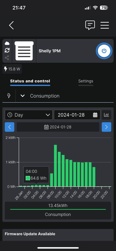

20230112; Verbruik GREE 4kW WP in Salland voor jaren 50 hoekwoning 250m3, vloer 6RC, muur en dak isolatie 5RC, triple glas in 9 kamerig kunststof kozijnen. Gasverbruik CV en WW 2021 430m3
Afbeeldingslocatie: https://tweakers.net/i/1B3B9oPyZSwkgqGsZ0gsBnBfnPo=/800x/filters:strip_icc():strip_exif()/f/image/fP3cR9UVTHI7Ne2rdtjxZxrH.jpg?f=fotoalbum_large
Afbeeldingslocatie: https://tweakers.net/i/cKvH4gl2YSmeTkFYKV_Mm-R4jv0=/x800/filters:strip_exif()/f/image/I7JsLJTxG50wdTaQFzHmaHMz.png?f=fotoalbum_large
Vrijstaande woning bwjr 1986 338 m3.vloerverwarming,vloer en dakisolatie zeer goed , dubbelglas matig ,aangebouwde kamer isolatie redelijk ,glas slecht.
Wel beter om naar jaarverbruik te kijken , de omstandigheden van afgelopen week zijn er niet heel vaak in Nederland.
Jaarverbruik 2023 4kw WP Gree 1850 KWH
LG warmtepomp boiler 1162 KWH
Zonnepanelen opbrengst 4885 KWH
2023Van het warmtenet af was denk ik met electra
zonder zonnepanelen €370 pmnd nu met alle aanpassingen €70 pmnd voor electra….. 🌞

Denk echt dat regelen op T out + weersafhankelijk met een thermostaat evt. met vertragingsrelais het mooiste resultaat gaat geven. Met een beetje knappe Tado ofzo verwacht ik ook wat gebruiksvriendelijkheid , programmeerbaarheid en betrouwbare connectiviteit terug te geven aan mijn klant.
Als ik e.e.a. zo heb draaien laat ik wat weten.
Gree WP 10KW met 17 radiatoren geen VVW geen Boiler.
Ik ben er uit, werkt fantastisch hele dag (17-1-24 en gem -1,5°C) rond de 2KW en kamer temp tussen 19,5 en 20°C, geen starts en stops en COP zit (gem met aanname flow 1700l/h en delta T 4°C) op 3,3
Thermostat: Without
Remote sensor: With,
Ctrl.state: T-room
Weather depend: on,
Lower AT-Heat: -15C, Upper AT-Heat: 20C,
Upper-RT-Heat: 22C, Lower-RT_Heat: 19C
Met dank aan Koelec vrijdag 20 januari 2023 10:48

Tijdens strenge vorst staat pomp 24 uur aan .
28 januari was er ‘s nachts toch aardige vorst had ik ‘s avonds de warmtepomp uitgezet met het “schuifje” op het schermpje , en gaat ook de waterpomp uit .Hier 2 screenshots waar je kan zien dat de temperatuur niet onder de 6 graden komt in de warmte pomp .
Afbeeldingslocatie: https://tweakers.net/i/PB4H3a00aullv2iNpb3h12cny88=/x800/filters:strip_exif()/f/image/xov1CcVgYgzo4YZ1hXJ9Qcbw.png?f=fotoalbum_large
Hier zie je dat temperatuur om 04.00 weer gaat oplopen intern
Afbeeldingslocatie: https://tweakers.net/i/gPl1hJx5U_FBIgtZgZQ94ogEDwg=/x800/filters:strip_exif()/f/image/J1cxv2EGuM10HCdJ81UfvGGh.png?f=fotoalbum_large
Zelf heb ik het schuifje weer aangezet om 08.00
Dus er zit wel vorst beveiliging op , staat ook in je status scherm blad 4 van 5.

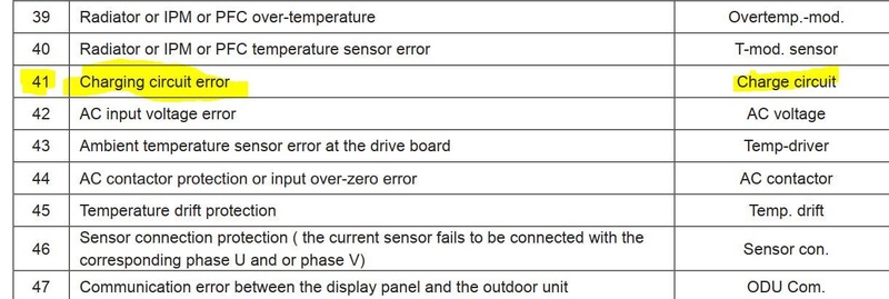

Ik heb zojuist een error: charge circuit.
Meer mensen dit gehad? Ik denk dat de pomp kapot is.
Hele avond gezocht, zodra ik de storing reset en de pomp staat uit, komt die ook terug.
Nou veel op het www gezeten, en vermoedelijk al de voeding kapot na welgeteld 4 dagen draaien.. iemand ervaring met garantiegevalletjes bij aircoplazazwolle of gree ?

Robke15 schreef op dinsdag 6 februari 2024 @ 21:17:
Als ik de Service Manual Control Panel for the Compact Type Versati III English raadpleef staat er in het geel
Afbeeldingslocatie: https://tweakers.net/i/SejVxh8-PEHCU1X7mBYaFf6uXXE=/800x/filters:strip_icc():strip_exif()/f/image/zcskJAjO2PQz67Ego2f8n6in.jpg?f=fotoalbum_large
Welke WP heb je? en welke cirulatie pomp heb je ik vermoed de Shinhoo?
[ Voor 4% gewijzigd door Anticky op 06-02-2024 22:57 ]

Anticky schreef op dinsdag 6 februari 2024 @ 22:49:
Welke cirulatie pomp heb je ik vermoed de Shinhoo?
Nee de Wilo,
Het gekke is, die pomp loopt gewoon aan met die storing.

@Robke15 Probleem heeft niets te maken met de waterpomp. PFC unit geeft fout. Dit is Power Factor correction van de motor drive voor de compressor. Hieronder zie je de troubleshoot flow voor deze foutcode. Heb je een 3 fasen systeem? In dat geval kan de fase volgorde fout zijn aangesloten. Je hebt ons nog niets verteld om welke type gree het gaat.

De printplaat, ik denk de IPModule is stuk. Kan ook een glaszekering zijn. De circulatiepomp draait als beveiliging, watercirculatie. Dat wordt plaza bellen.
@VonNickstein heb je mijn mail adres nog, of deel even jouw adres? Zou jij een verzamelmail kunnen opstellen? Ik kan proberen of ik jullie kan verder helpen. Ik werk niet meer @gree.
Glaszekeringen zijn doorgepiept.
Hij zend geen spanning door naar de compressor.
