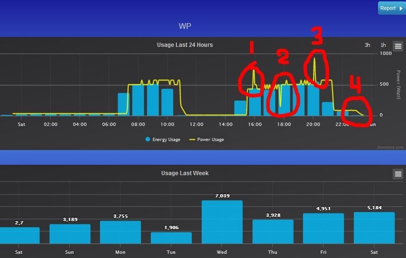

Eindelijk de temp regeling van mijn GREE 4kW een beetje op orde.
Voor de temp regeling gebruik ik een ESP32 en RPI met HAOS naar idee van Koelec, zie eerder in deze topic
Nu hoef ik de WP niet steeds meer aan en uit te zetten.
Echter wat me opvalt is dat de pomp blijft draaien als er geen warmte vraag is. Het verbruik is dan 86W. Als je de WP met het schuifje uit zet is het nog maar 12W. Dit is al eens genoemd, maar een oplossing heb ik nog niet gezien of heb ik gemist.
Hier een plaat je van het stroomverbruik van de WP van vandaag en daaronder van de laatste dagen:
Afbeeldingslocatie: https://tweakers.net/i/uz6nvEOP7WHdm8mm6PeQKw_5zkE=/800x/filters:strip_icc():strip_exif()/f/image/RfipF7A7vZE6EUq01u5kkOb7.jpg?f=fotoalbum_large
Pieken bij 1 en 3 in het plaatje kan ik niet verklaren.
Dip 2 is het handmatig omschakelen van stille modes naar vol vermogen.
Bij 4 zie je het stroomverbruik van voor en na het omzetten van het schuifje.
Dat handmatig aan/uit zetten doe ik nog steeds want de pomp blijft anders draaien.
Als ik naar de afgelopen dag kijk heeft de WP bij elkaar een kleine 10 uur gelopen. Dat betekent dat de pomp 14 uur heeft gelopen. Laat de pomp een uurtje na draaien na een verwarmings-sessie dan kom ik op 12 uur x 86 W is ongeveer 1kW. dat is een behoorlijke aanslag op mijn SCOP/dag van mijn 4kW WP.
Een soort van pompschakelaar zou toch wel welkom zijn.
Wat zijn jullie ervaringen en heeft iemand daar een oplossing voor?

Als je een thermostaat gebruikt gaat de pomp wel uit.
  • Koelec
  • Registratie: Februari 2020
  • Laatst online: 30-03 20:12
Is mij idd ook opgevallen. Op jaar basis misschien 100 euro. Niet echt groot probleem voor mij dan.
Ik heb heel lang de regeling gebruikt die jij beschrijft. Ben onlangs weer gaan experimenteren met externe thermostaat met hysteresis van 0.2° en het verlagen van T-out. Een jaar geleden dacht ik dat de wp dan niet terugmoduleerde, maar dat gebeurt wel als je de T-out genoeg verlaagt.
Ik draai nu met T-out van 30° (buiten 10°) en de wp maakt mooie runs van 600 Watt. Als het wat kouder wordt zet ik de T-out wat hoger. En zo bepaal ik de stooklijn. Als ik die eenmaal weet ga ik dat automatiseren via de modbus interface.
WP: Gree Versati III 4kw, SWW: Eldom 80L 2kw, PV: 6.5 kw

Koelec schreef op zondag 31 december 2023 @ 10:14:
Zolang het salderen nog 100% is, is het nog niet zo'n probleem echter de SCOP hè ;)
Verder zit de t_remote_temp sensor nu onder de thermostaat van de CV (CV= backup) en geen aparte thermostaat in de kamer.
Ik zou de CV thermostaat omschakelbaar kunnen maken met het risico dat per ongeluk met de CV gestookt wordt als we dat niet willen. Dus daar zit een hoge drempel.
Afbeeldingslocatie: https://tweakers.net/i/LCq6OWmQfuBvicXyKqrD8ZZmfY0=/full-fit-in/4920x3264/filters:max_bytes(3145728):no_upscale():strip_icc():fill(white):strip_exif()/f/image/UeTpPB0XeupAuzvxHfLrRZtf.jpg?f=user_large
@All, zijn er nog andere ideeen? Ik ben benieuwd.
[ Voor 24% gewijzigd door miro010 op 31-12-2023 11:35 ]
