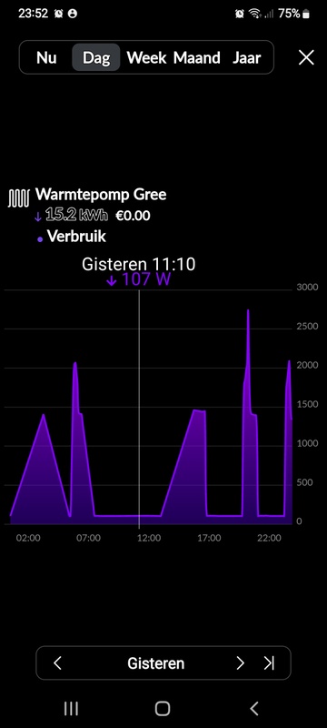

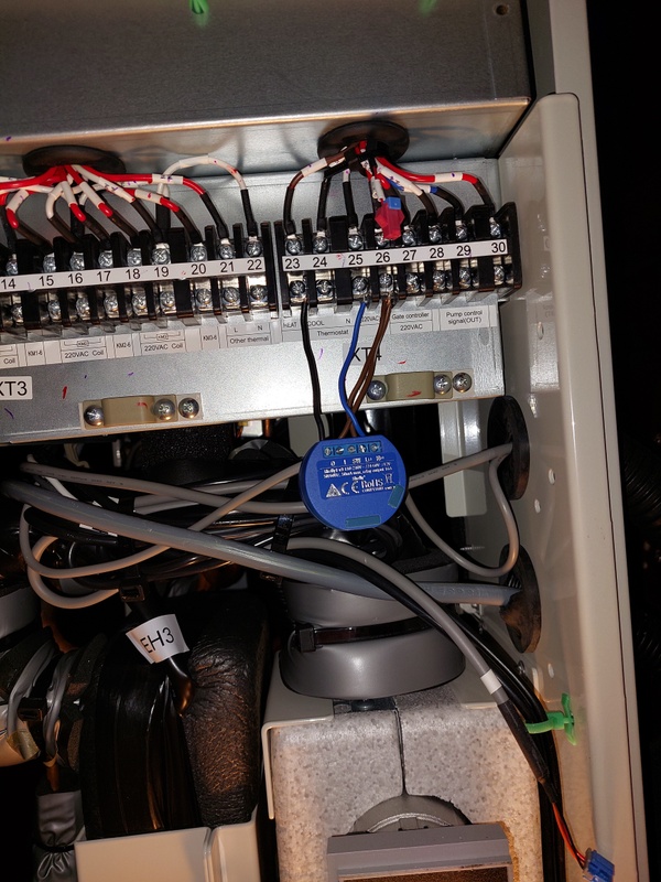

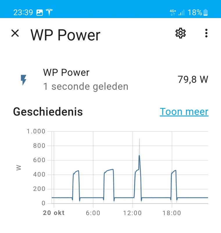

Anticky schreef op zondag 23 april 2023 @ 22:36:
Bespaarodaaro
Inderdaad blijft mijn waterpomp continu 100 W gebruiken (vermoedelijk bescherming tegen vorst), vraag mij ook af als de zon lang op het huis schijnt en het boven warmer is dan beneden, de warmte ook naar beneden getransporteed wordt? 8)7
Hier is het standby verbruik 15W na eenmalig handmatig inschakelen en uitschakelen via het scherm.
Bij volgen van schema stijgt het verbruik idd naar +- 80w.
Ik kan nog niet achterhalen waarom, maar er zit dus verschil in.

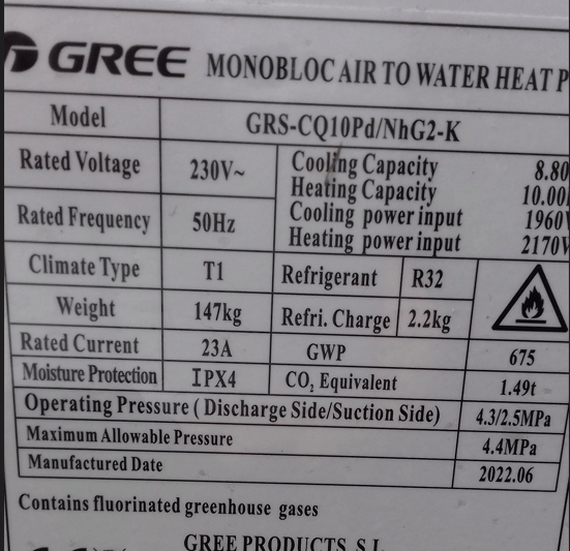

Hoi Ik heb ee 10KW Gree WP, en op type plaatje staat Rate Current 23A maar op zelfde plaatje staat rechts heating Power input 2170 Watt
Ik heb een 16amp schakelautomaat id meterkast en vraag mij nu af of dat zwaar genoeg Is?
Bij 23A is het vermogen 5300 Watt 8)7Afbeeldingslocatie: https://tweakers.net/i/mYOG7HdgYMS1FhFYKXz3QeEZc74=/full-fit-in/4000x4000/filters:no_upscale():fill(white):strip_exif()/f/image/WbkyGy27cGofXxMEk3qutQZx.png?f=user_large

  • Thejman1989
  • Laatst online: 16:33
@Anticky wat staat er in de meegeleverde documentatie? Bij mij stond daar precies hoe hij aangesloten hoorde te worden. Er staat mij een vage herinnering bij dat vanaf 10kw, een enkele fase niet meer genoeg was. Maar ik kan het mis hebben!

Bij mij staat er alleen in welke draaddikte en t/m 16KW op 230 Volt, er staat nergens de zekeringswaarde te lezen.
Ik vermoed dat ik een uitvoering heb zonder backupheater, dan valt er 3kw weg van de 5,5kw dan klopt die 2170 watt

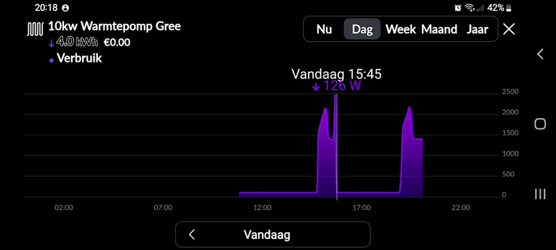

VonNickstein schreef op zaterdag 4 maart 2023 @ 08:37:
Leuk weetje, nu ik de aanvoertemp op 30 graden heb ipv 33 of 35 lijkt de wp veel beter te moduleren.
Zie hier de kleine stapjes en ik ben er nog niet.
Hoi, Mijn Gree van 10Kw op 230V krijg ik zo niet terug modulerend, zie foto
3 linkse runs zijn met 32 gr T-out en delta T van 5 gr en ctrl state T-room
rechtse runs zijn met 32 gr T-out en delta T van 5 gr en ctrl state T-water Out
snap die rare uitschieter bij de eerste drie niet, op einde run ook niet 8)7
Opname is van 25-4
Afbeeldingslocatie: https://tweakers.net/i/V7CekcgpfLIulUGTpEaHtwZnmAs=/800x/filters:strip_icc():strip_exif()/f/image/WR4Y7s9i056LImzFm8dbcToJ.jpg?f=fotoalbum_large

Anticky schreef op woensdag 26 april 2023 @ 23:07:
Opname is van 25-4
De warmtepomp lijkt bij jou af te slaan.
Met andere woorden, de retourtemperatuur is binnen de delta van 5 graden.
Volgens mij lukt het dan niet om de warmte af te geven aan de vloer.
Wat is je retour temp en maak je gebruik van radiatoren? Probeer deze te knijpen zodat je meer warmte/water de vloer in stuurt.
  • Anticky
  • Registratie: December 2022
  • Laatst online: 19-10 23:45
VonNickstein schreef op vrijdag 28 april 2023 @ 12:55:
Dank alvast voor meedenken _/-\o_
Delta zit inderdaad binnen de 5 graden, op de app van Gree geeft het ongeveer 3 graden lager aan (29,3 bij T-Out van 32,2, ik heb geen vloerverwarming, wel veel radiatoren 17, woning is alleen dak geïsoleerd (5cm Pir onder de pannen) en alles met dubbelglas, oppvlak vrijstaand huis is ongeveer 150M² (verbruik op gas was ongeveer 1400M³) en alle radiatoren staan open.

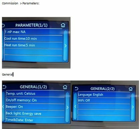

  • miro010
  • Laatst online: 20-01 08:11
De Gree 4kW monoblock staat al even stil na het eerder gemelde en opgeloste probleem.
Ik heb een reset gedaan, eea ingesteld en gestart. Echter buiten wat getik, teken dat eea wordt ingesteld gebeurd er verder niets. Zeker 30min zo laten staan. Geen error wordt er gemeld.
Air removal programma heeft heeft voor de zekerheid bij elkaar wel een uur gedraad.
Situatie: 4kW Gree monoblock parallel geschakeld aan de CV met alleen vloerverwarming waarvan alle groepen (7) open staan. Dmv kranen is of alleen de CV of alleen de WP operationeel te schakelen. De kranen van de WP en 1 van de CV, ivm expantievat, staan open. De bedoeling is alleen de WP in de toekomst gaat draaien en de CV als bkup.
De instellingen meermalen doorlopen en aangepast en teruggezet.
Om met deze temperaturen te testen heb ik hem op koelen gezet en in de quiet mode.
Ik heb dit draadje meer malen doorlopen of ik wat vergeten ben. Ik zit in een kringetje en zie vast wat over het hoofd.
Wie heeft er een idee?
Hier de instellingen:
Afbeeldingslocatie: https://tweakers.net/i/BHqJo361kmk7KlW0nxHRH_IDLOs=/full-fit-in/4920x3264/filters:max_bytes(3145728):no_upscale():strip_icc():fill(white):strip_exif()/f/image/ILFjocjFF3ZPB2DDxpEH1NSh.jpg?f=user_large
Afbeeldingslocatie: https://tweakers.net/i/j3lP-suMrdPNir4WubiIerKxbos=/full-fit-in/4920x3264/filters:max_bytes(3145728):no_upscale():strip_icc():fill(white):strip_exif()/f/image/T8d1sznpTauxdguQhpl3uOea.jpg?f=user_large
Afbeeldingslocatie: https://tweakers.net/i/Qz504OmS-DGqNAMKBzWLLAMx5BU=/full-fit-in/4920x3264/filters:max_bytes(3145728):no_upscale():strip_icc():fill(white):strip_exif()/f/image/sQgCXOF1L8k6vqXoXIkWrZVt.jpg?f=user_large
Afbeeldingslocatie: https://tweakers.net/i/h5Psb6SjKyMb-1G8FGc_AOqB4gI=/full-fit-in/4920x3264/filters:max_bytes(3145728):no_upscale():strip_icc():fill(white):strip_exif()/f/image/OuctVGYZhnQPLZGV4kzB42xd.jpg?f=user_large
Afbeeldingslocatie: https://tweakers.net/i/URZGhZN0RvEfMMbGG8rv02i6BuE=/full-fit-in/4920x3264/filters:max_bytes(3145728):no_upscale():strip_icc():fill(white):strip_exif()/f/image/SHEUJ3PlOpsGSUCZRs1wiXjB.jpg?f=user_large
[ Voor 4% gewijzigd door miro010 op 26-08-2023 19:59 ]
  • Thejman1989
@miro010 hoe heb je hem nu "aan" gezet dan? Hij staat op cool zie ik, wat is je doel temperatuur? Ik had zelf ook een keer de cool geprobeerd alleen toen deed hij niets, maar ik kwam er achter dat ik de water temperatuur op 18 had gezet en dat het water in de vloer nog kouder was dan dat (ook al was het binnen wel warm).
  • miro010
@Thejman1989 Aanzetten zoals ik bedoel en heb gedaan: 230V erop gezet (buitenschakelaar aan). Standaard staat hij op het LCD display op ON.
Doel temp had ik even niet. Mijn doel voor nu was de WP een uurtje laten draaien, kijken of hij het deed.
WOT-cool op 18
RT-Cool op 20
delta T-Cool op 5 < hier zat hem het prob denk ik.
T-outdoor 21,1
T-water In PE 22,5
T-water out PE 22,9
Een nachtje goed slapen heeft me mijn geest goed gedaan, hi.
Ik had RT-Cool op 22 en delta T-Cool op 2 gezet.
Inmiddels heeft hij een uurtje gedraaid (ongeveer 0,8kW verbruikt).Na een 45min sloeg de WP af, ik denk dat de delta T-Cool bereikt was. De pomp bleef draaien en even later sloeg hij weer aan.
Conclusie: de WP werkt met koelen. De parameters weer teruggezet.
Komende dagen het verwarmen testen en eens nadenken hoe ik de temp ga regelen.
Iets met een RPI domoticz denk ik. Onderzoek nog mogelijkheden. Advies en ervaringen zijn welkom.

  • miro010
Afbeeldingslocatie: https://tweakers.net/i/3ydQ1_8tTuWYNcgTtRzFbYem6gw=/full-fit-in/4920x3264/filters:max_bytes(3145728):no_upscale():strip_icc():fill(white):strip_exif()/f/image/VwB2jrutHlE4S2afEOkEd3Se.jpg?f=user_large
Wie weet het?
Nu het wat kouder is probeer ik mijn Gree 4kW monobloc te begrijpen. Dat lukt redelijk door veel parameters te monitoren. Echter nu zag ik vanmiddag dat de Gree spontaan 2x rond de 360W begon te verbruiken. Dit is gemeten met een S0 kWh metertje op de groep waarop alleen de Gree zit aangesloten. Op het LCD display stond het virtuele schuifschakelaartje op off. De compressor is niet aangeslagen. De buitentemp als mede de T-water in en out waren rond de 15 -16 gr C. T-remote was rond de 20,5gr.
Heeft iemand een verklaring hiervoor?
  • VonNickstein
  • Registratie: Januari 2019
  • Laatst online: 09:15
Ik heb deze pieken niet op mijn installatie.
Wel als het lijkt te gaan vriezen, dan zie ik een verbruik van +- 50W ten opzichte van de 10W standby.
Je stuurt niet toevallig aan met 3rd party software, of een hybride setup?

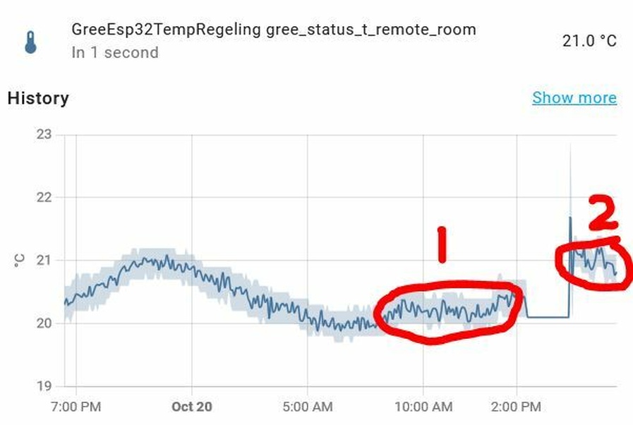

  • miro010

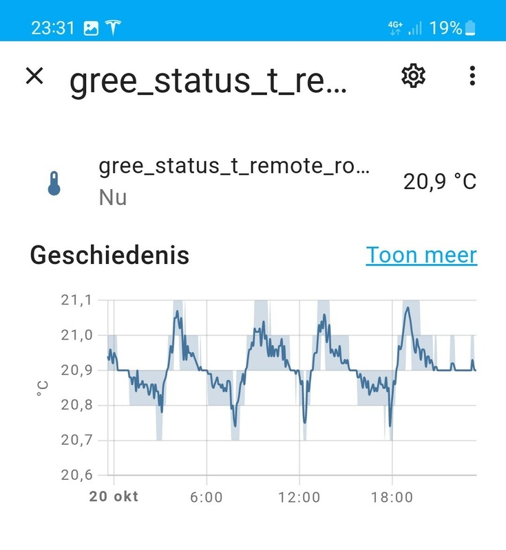

Afbeeldingslocatie: https://tweakers.net/i/rvcbfhDwbEBJdlZZqpz0UDNijMU=/full-fit-in/4920x3264/filters:max_bytes(3145728):no_upscale():strip_icc():fill(white):strip_exif()/f/image/3XoFxQRawqNNian5hmKYKvn9.jpg?f=user_large
Het valt me op dat bij mij de temperatuur weergave van t_remote_room niet stabiel is maar fluctueert zo'n 0.4 gr. Ik had eerst een los elementje in de woonkamer hangen, in plaatje onder 1 en vanmiddag vervangen door de originele in de originele behuizing, in plaatje onder 2. Dat was niet veel stabieler.
Ik verwacht hoogstens een fluctuatie van 0.2. BTW, tussen 1 en 2 was ik aan het omschakelen.
De sensor staat midden in de woonkamer en of we stilzitten of lopen lijkt niet uit te maken.
Hoe is het bij jullie?
[ Voor 11% gewijzigd door miro010 op 20-10-2023 19:09 ]
  • Koelec
  • Registratie: Februari 2020
  • Laatst online: 30-03 20:12
Afbeeldingslocatie: https://tweakers.net/i/_xO0eeBwqjQCPyrgQF5sKNq6y9Y=/x800/filters:strip_icc():strip_exif()/f/image/O7iue4CymioCNLAjafAZ29BU.jpg?f=fotoalbum_large
Je ziet hier precies wanneer de pomp aangaat als temp onder de 20.8 komt.
En hier het stroomverbruik.
Afbeeldingslocatie: https://tweakers.net/i/R_0NVYOrrt2EHivUWbGDNi7xft0=/x800/filters:strip_icc():strip_exif()/f/image/rep13FT42ikRb2MKdbH5s5uL.jpg?f=fotoalbum_large
[ Voor 31% gewijzigd door Koelec op 20-10-2023 23:41 ]

Als je niet op kamer temp regeld moduleerd de WP toch niet?

Anticky schreef op zaterdag 21 oktober 2023 @ 09:25:
Zeker wel!
Afbeeldingslocatie: https://tweakers.net/i/zm1Si2GX6GPD71fNI_LNgj8U1Fg=/800x/filters:strip_exif()/f/image/4JdMOMmOi2TFNHGSAU2rpvnw.png?f=fotoalbum_large
[ Voor 46% gewijzigd door VonNickstein op 21-10-2023 09:33 ]
  • Anticky
Dat doet tie van mij niet zo, heb geen drie fase, zelfs in stille modus gaat ie gewoon naar 2KW en zakt dan soms naar 1500W
10KW GREE Afbeeldingslocatie: https://tweakers.net/i/teCDUukwqNZhF23CjMLpbPzsjGI=/x800/filters:strip_icc():strip_exif()/f/image/wxElDBb4LVMTHpzuoo4w9h8l.jpg?f=fotoalbum_large
Ik ga het denk ik ook proberen.
[ Voor 28% gewijzigd door Anticky op 21-10-2023 23:56 ]

Heb steeds weer rare uitschieters naar 2500W aan het einde van een run (zie foto), kun jij miss uitleggen waarom die afslaat en waarom gebeurt dat/ m.a.w. wat kan ik hier tegen doen, radiatoren staan allemaal open en stook 24 h/dag 21 graden.
de laatste run was wel weer goed 8)7

Anticky schreef op donderdag 2 november 2023 @ 20:38:
Huh wat raar.
Ik heb dit ook, valt me nu pas op.
Verwarm op t-out en vandaag dusdanig lang aan gehad dat de wp zelf stopte met verwarmen, want delta bereikt. Normaal zet ik hem zelf aan en uit, moet de schema’s nog instellen.

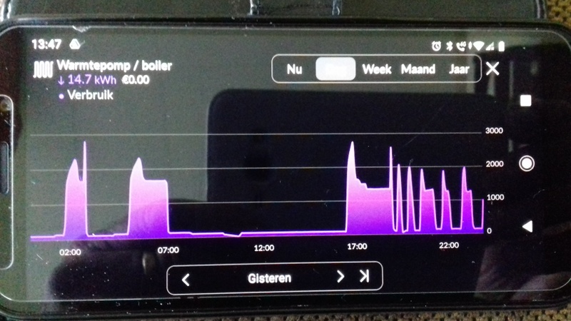

Blijkbaar als je de wp laat lopen tot de delta bereikt is piekt het stroomverbruik even. Ik vraag me ook af waar dat door komt, maar wat maakt het uit?
Afbeeldingslocatie: https://tweakers.net/i/pQrc2BtV7EFFbZ7toCkQ6YDrw-Q=/800x/filters:strip_exif()/f/image/yzz9AW23kUnslBpuuBb8bOsa.png?f=fotoalbum_large
  • Anticky
VonNickstein schreef op donderdag 2 november 2023 @ 21:47:
Huh wat raar.
Dank voor je reactie _/-\o_
Ik wil leren wat een warmtepomp doet en moet doen, zodat we kunnen Tweaken en meer geld overhouden in de portomonee.
ik zou denken dat het verkleinen van Delta T onder de ingestelde waarde de WP zou terugregelen en dan zuinig gaat moduleren maar miss moet ik overstappen van T room regeling naar T water out.

Had al eerder een topic gestart maar nog geen reactie op gehad
Mijn vraag
Kamertemperatuur sensor gree (10 KW, halfjaar oud) flipprt op en neer met sprongen van 0.3 graden, dus van 20.5 naar 20.8 en terug. Dat zie ik op mijn muur display en op de app van Gree.
Wie heeft hier ook last van en/of weet hier raad mee?

  • Sjors Hendriks
  • Registratie: November 2023
  • Laatst online: 23-12-2025
De kamer sensor van Gree best niet gebruiken is onnauwkeurig en een te grote schakel hysterese. De delta T TwaterOUT en TwaterIN is vooralsnog niet instelbaar omdat Gree de pompsnelheid niet vrijgeeft.
  • Bespaarodaaro
  • Laatst online: 22-09 21:28
Mijn temperatuur verspringt ook wel maar met 0,1 heen en weer.

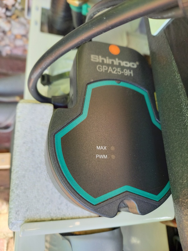

  • Anticky
Fijn dat Jullie van Gree toch meekijken bij de opstartproblemen van nieuwe gebruikers vd Gree WP.
Nee het is toch geen Wilo maar een Shinhoo Inverter-circulatiepomp. Zie foto
Wel raar dat in de brochure van Aircoplaza de wilo (die toch beter is dan Shinhoo) vermeld staat als zijnde toegepast op de Gree WP'en.
Heb je ook nog een tip voor welke temperatuurvoeler voor de Gree?
Afbeeldingslocatie: https://tweakers.net/i/WDtNH0eVq17-rXONHn4_bSQPJfA=/x800/filters:strip_icc():strip_exif()/f/image/8PWIONvo5n0EoccfLOQKI9JT.jpg?f=fotoalbum_large

  • Sjors Hendriks
Waar mogelijk zal ik proberen jullie bij te staan. Zelf tracht ik dan ook weer van jullie te leren, jullie zijn de ideale field tests. Mag ik jullie allen vragen tijdens het reageren jullie installatie verder toe te lichten zodat ik er een gevoel bij krijg.
- Welke warmtepomp/vermogen.
- Gekozen hydraulische installatie, buffervat ja/nee enz. enz.
- Welke thermostaat/ruimteopnemer.
- Magneet/vuil afscheider geplaatst.
- Betafactor verhouding warmtepomp vermogen/transmissie verlies.
- Gas ketel nog in bedrijf, hoe geschakeld.
Bij het gebruik van de Gree ruimteopnemer heb je te maken met een inschakel hysterese van 1K, dit betekend dat als de ruimtetemperatuur 1 graden onder het ingestelde setpoint komt dan pas gaat de warmtepomp weer draaien voor ruimteverwarming. Ik zelf gebruik het externe thermostaat contact in combinatie met Honeywell Home thermostaat in combinatie met een BDR om met een veilige spanning te werken bij de ruimtethermostaat.
De warmtepomp gaat dan evengoed moduleren als verschil tussen TwaterOUT en setpoint TwaterOUT is minder dan 1K.
[ Voor 4% gewijzigd door Sjors Hendriks op 09-11-2023 13:37 ]

Hp-waterswitch betekend of lucht in de installatie of onvoldoende stroming. Een buffervat of bypass is aan te bevelen.

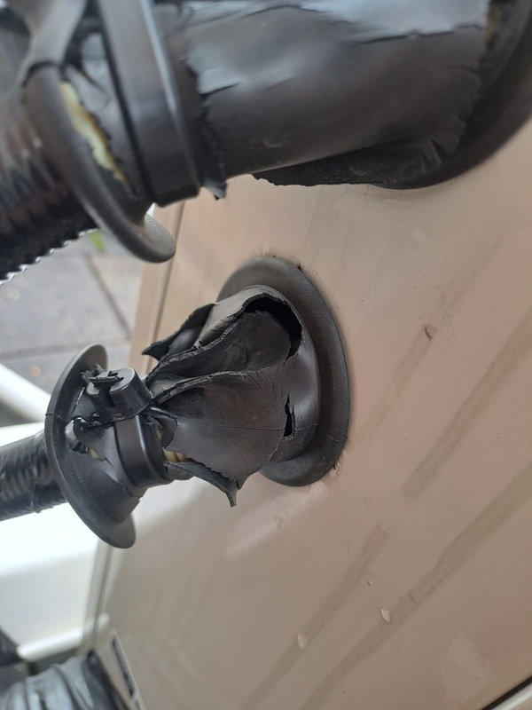

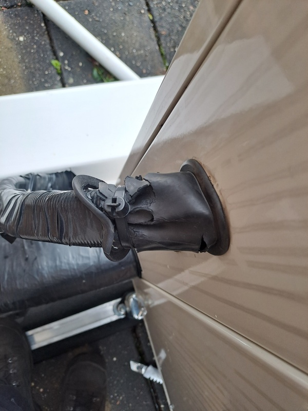

  • S. Belshof
  • Registratie: Januari 2023
  • Laatst online: 12-02 13:52
Afbeeldingslocatie: https://tweakers.net/i/jIYo9kupJNrrJZEJkyymz0tQrV4=/x800/filters:strip_icc():strip_exif()/f/image/LopSYsHrmGBOC0XKe80AGvrz.jpg?f=fotoalbum_large
Afbeeldingslocatie: https://tweakers.net/i/lq08SX7gTv75_geHfmQJ5Zx2sFg=/x800/filters:strip_icc():strip_exif()/f/image/B3Bra9sJVD4PPE7qiczSSCwv.jpg?f=fotoalbum_large
Vanmorgen het dak op geweest om eens te kijken hoe de gree erbij staat. Tot mijn verbazing zag ik dat de kabeltulles compleet vergaan zijn. Voor nu maar dichtgeplakt met tape. Meer mensen hier last van en al wat anders op gevonden?

S. Belshof schreef op zaterdag 11 november 2023 @ 11:23:
Ja dat zag ik afgelopen week ook bij mijn WP een half jaar. helemaal verrot heb de oude platte terug gedaan.
Kijken hoe lang die het volhouden.
Rubbertjes horen tussen de twee wanden in te zitten maar bij mij zaten ze goed en zijn toch verrot. Afbeeldingslocatie: https://tweakers.net/i/TkExz4TMnB5cdHx58MxHQzMCafg=/800x/filters:strip_exif()/f/image/csWRM3mDGZNyFsCN6WizRpgC.png?f=fotoalbum_large

  • S. Belshof
Denk dat ik maar een paar rubbers bestel van Eaton. Ah oké dat wist ik niet. Heeft toch geen speciale functie behalve water buiten houden?
  • Anticky
S. Belshof schreef op zondag 12 november 2023 @ 17:31:
Dat is wel een heel belangrijke functie, lijkt mij.

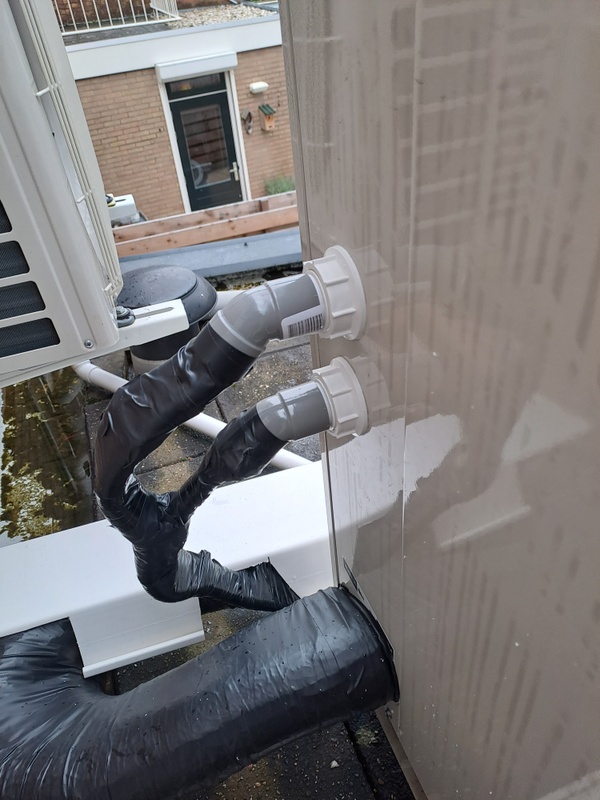

  • S. Belshof
Anticky schreef op maandag 13 november 2023 @ 11:16:
Klopt. Heb nu 2 pvc doorvoeren gekocht met bochtjes en ga deze zaterdag installeren.

Zelf gebruik ik een honeywell thermostaat met een kookprogramma. Hele dag 20.5 graden en tussen 15.00-22.00 21 graden. Weersafhankelijk zie ik het voordeel niet zo van. Aangezien je geen water temperatuur kunt regelen met de thermostaat. Dus wat is de gedachte hier achter?
Mooie runs afgelopen dagen💪
Afbeeldingslocatie: https://tweakers.net/i/zGSkAL6G0VVV_HceZXIMGqLIgmA=/800x/filters:strip_icc():strip_exif()/f/image/JMT182qaN1loidbEHPsps8FZ.jpg?f=fotoalbum_large
Afbeeldingslocatie: https://tweakers.net/i/FUSvxmgRsb4bEcuml8dd0MkIM-c=/800x/filters:strip_icc():strip_exif()/f/image/p0uaYVd1QHEbxhVgK1cuCE2N.jpg?f=fotoalbum_large

Vanmorgen de doorvoeren geplaatst.
Afbeeldingslocatie: https://tweakers.net/i/Hpx3yYiDOPT2mLVYnF2lBEjyYZo=/x800/filters:strip_icc():strip_exif()/f/image/4jcoWn3BeTSUOVvGWV1LbyGW.jpg?f=fotoalbum_large

Thejman1989 had foto geplaatst van thermostaat aansluiting.
Ik heb het zo ook geprobeerd met aan/uit thermostaat en 2 draden van no contact aangesloten op xt 4 23 en 26 ,en in Gree aangegeven “with” thermostaat .
Hierna kwam gree met melding dat thermostaat niet was aangesloten.
Hierna niet meer geprobeerd, ben benieuwd of supergrover de thermostaat werkend krijgt
Afbeeldingslocatie: https://tweakers.net/i/dsRsvAFbgYHIhYGomgfnkoMQ9oA=/x800/filters:strip_exif()/f/image/1AAaybg7tRg5l98Sv1zTfi6h.png?f=fotoalbum_large

Ik heb een Shelly relais toegepast als schakelaar. Via wifi kan ik die aansturen in Home Assistant. De thermostaat aansluiting werkt met 230v en de meeste thermostaten die ik ken werken met zwakstroom.
Afbeeldingslocatie: https://tweakers.net/i/12HIqd2zJ5V1N4UV-Z-7hv6zQ6E=/x800/filters:strip_icc():strip_exif()/f/image/BFaFOpU8Cci69WiLxI8tZeEj.jpg?f=fotoalbum_large

Voor de stadsverwarming had ik thermostaat met 230 no/nc contact en deze geprobeerd.
Ik vind die shelly ook een slimme oplossing.
Heb jij de room sensor van de gree laten zitten of moet die weg als je thermostaat gebruikt.
  • Koelec
De room sensor kan blijven zitten, wordt echter niet gebruikt voor de regeling.
Als je via een externe thermostaat de warmtepomp wil aansturen dan moet je dit zo instellen op de gree controller. Na die wijziging kan 'het systeem niet aangezet' worden op de controller, want het aan/uitzetten wordt bestuurd door de thermostaat.
In home assistant kun je een generic thermostaat entiteit met hysterese van zeg 0.1 graad maken die de Shelly switch aanstuurt. Deze heeft als input ook de kamertemperatuur nodig. Dit kan een willekeurig smart device zijn die de temperatuur doorgeeft.
