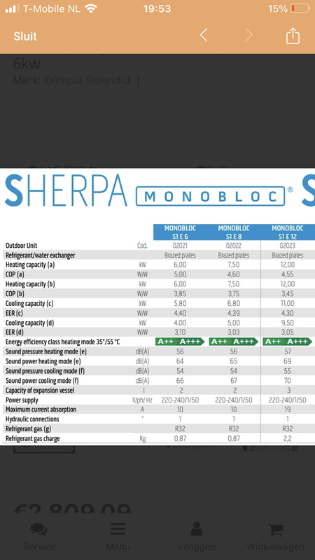

Edit: ik vond ook nog het product fiche van de 8kw, iemand vroeg daar eerder om [Afbeelding]
Ze kopieren in het productie land van de warmte pomp werkelijk alles en de papieren kopiëren en plakken ze dus ook en vullen hier en daar wat in...,De 8kw zou jaarlijks zelf iets minder verbruiken.dan de 4 KW(die mensen met een 8kw zijn gewoon minder vaak thuis).

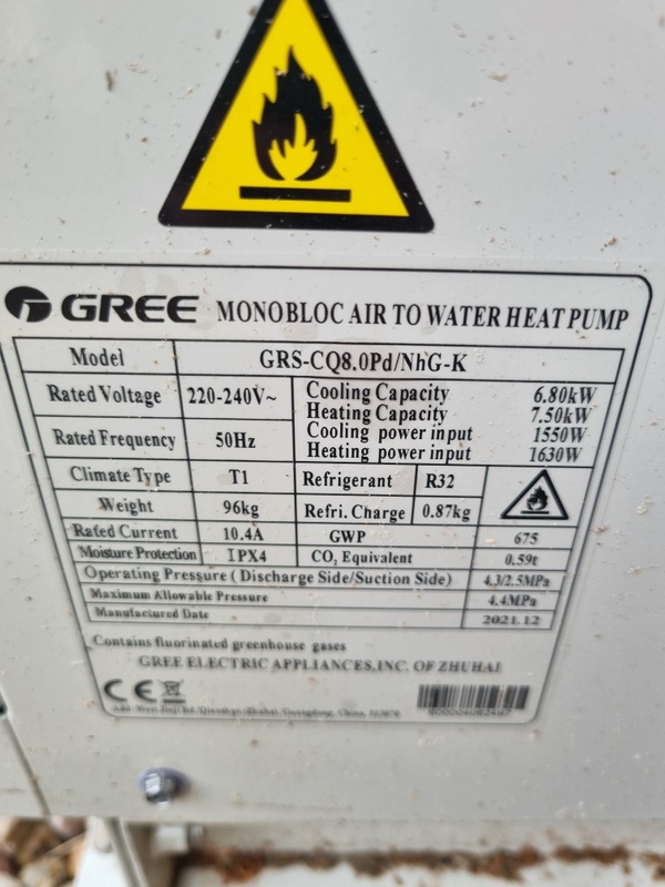

Ik heb in in mijn vorige berekening van de Cop 2 tussen +2 en -7 (ISDE norm) voor het gemak het jaarlijks opgenomen vermogen (2165KWh) gebruikt ,had dat ff te snel uit de tabel gehaald.. |:(
Om het goed te doen moet je op het type plaatje kijken (zijkant) daar staat bij mij rated Current = 10.4
De wet van OHM zegt :P=IxU oftewel Watt = stroom x Volt dus 10.4 x 230 volt = 2392 watt .
Met een Cop van 2 kom je weer op iets meer dan 4 KWH uit.
Volgens mij is dit de enige manier om het goed uit te rekenen.
Als Thejman nu op zijn type plaatje kijkt zal daar aanzienlijk meer rated current moeten staan anders weet ik het ook niet meer.

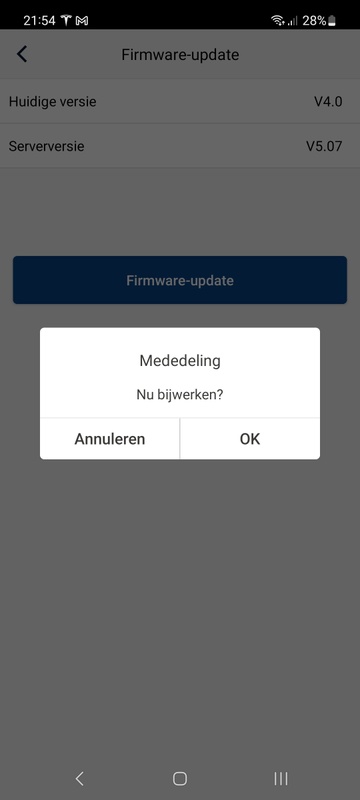

Iemand al de firmware update uitgevoerd?
Afbeeldingslocatie: https://tweakers.net/i/75UaRRKEL_pGFT8vxZsT-YyPYA0=/x800/filters:strip_icc():strip_exif()/f/image/vIky7qs8E6giXHRS1vYjqCx3.jpg?f=fotoalbum_large

Ik had dat met installatie gedaan vorige week
Afbeeldingslocatie: https://tweakers.net/i/LeS1jIuzbZummGcwsIXmyC2-e1o=/x800/filters:strip_exif()/f/image/vN2LFu2XgUeJ6nn7aVzDhBCB.png?f=fotoalbum_large

@Bespaarodaaro Aha, ik kwam dat gister toevalig tegen in de app. Niet eerder gezien. Nu ook de updates uitgevoerd. Lukte eerst niet. Systeem even uitgezet en toen ging het wel. Enig idee wat er veranderd is hiermee?

Nee ,te kort in bedrijf om iets te merken, alleen heb ik het bedieningspaneel in het Nederlands gezet vandaag
had dat niet gezien met de 1e inbedrijfstelling ,daarna de updates gedaan en niet meer opgelet.

@Bespaarodaaro hier het plaatje van de 8kw Afbeeldingslocatie: https://tweakers.net/i/bk5SYIU0lj2NyOJ7Yr3jFS3RLmU=/x800/filters:strip_icc():strip_exif()/f/image/W8kfSlA4nRPIEXDGC7vMled2.jpg?f=fotoalbum_large

@Thejman1989 Thx, dezelfde Rated current is voor mij niet meer te volgen.
Ze wijken wel af qua parameter Heating power input :4 KW = 780 watt en de 8KW = 1630 watt.

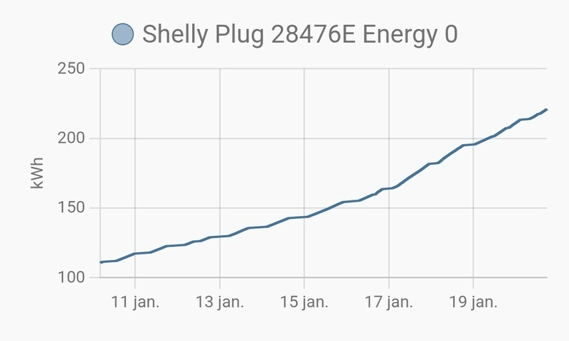

Afbeeldingslocatie: https://tweakers.net/i/RujaF4OcQXzyra966Guuxr-XHAo=/800x/filters:strip_icc():strip_exif()/f/image/XtNwfSelfDnbOtUlbXSpGhC8.jpg?f=fotoalbum_large
Hier zie je goed dat het de laatste dagen wat kouder is. Instelling bij mij is 21 graden, maar afwijking in ruimte sensor van 0.4 graden te hoog. Gree gaat weer opwarmen bij 1 graad onder target, dus 19.6 naar 20.6.

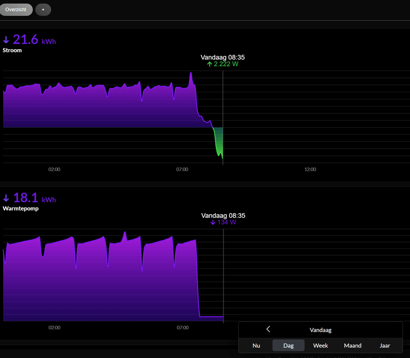

  • Thejman1989
  • Laatst online: 16:33
Dit was mijn verbruik van de afgelopen dagen.
Afbeeldingslocatie: https://tweakers.net/i/-n-8sha6hUN4QZnkoC3RJSVvQHg=/x800/filters:strip_icc():strip_exif()/f/image/0C8kBRw4Jt8tgcZrPE0C5Cd9.jpg?f=fotoalbum_large
Waarom zou je de warmtepomp niet uit mogen zetten? En bedoel je dan dat hij niet van de stroom mag of eigenlijk (gemoduleerd) de hele dag moet draaien?
[ Voor 15% gewijzigd door Thejman1989 op 20-01-2023 22:09 ]

@Thejman1989 dat ziet er overzichtelijk uit zo , eigenlijk jammer dat die Gree het niet bijhoudt. De LG wp boiler heeft goede monitoring en zet alles ook in grafieken.
Met het niet uitzetten bedoelde ik idd 24 uur gemoduleerd zodat je geen pieken meer hebt in opstarten, en de warmtepomp zeker in koude periode 24/7 aanstaat.
Ik heb geen idee hoe dat het verbruik beïnvloed.
Ik wilde het ff proberen maar het verbruik schatten is nu natte vinger werk.
Wat wel opvalt is dat er bijna geen verschil meer is in uitgaande 35gr en retour 32/33gr

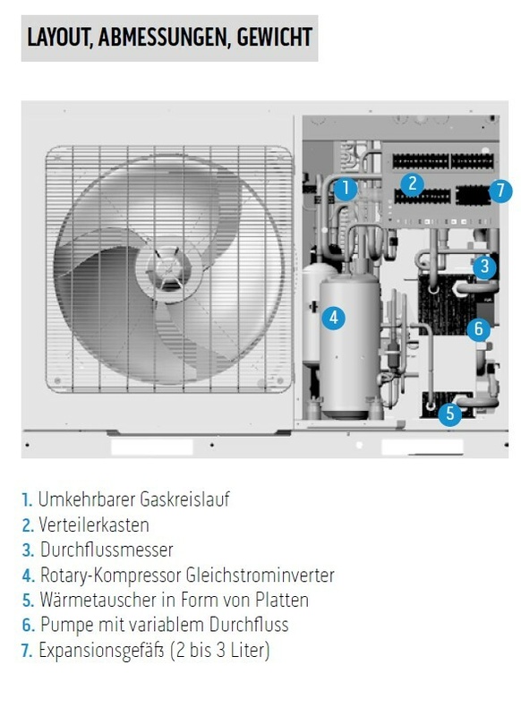

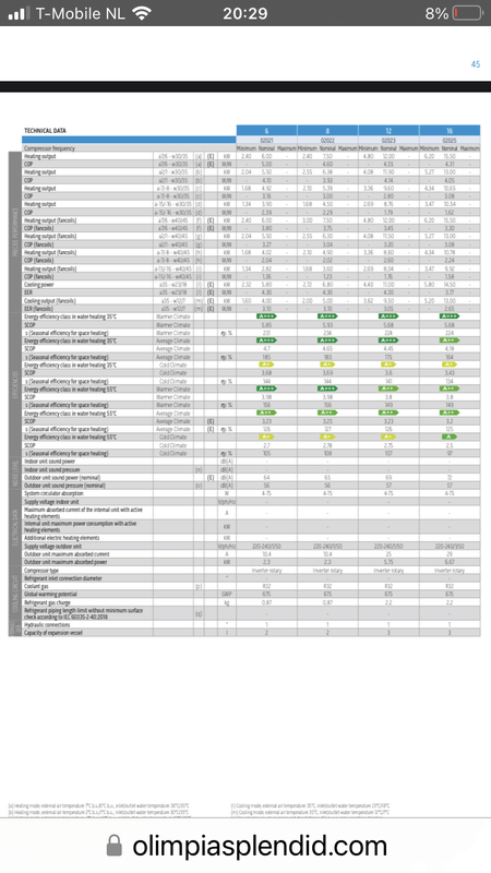

Kopiëren en plakken zelfs de tabellen en rated current zijn hetzelfde en ze adverteren met 45 db Afbeeldingslocatie: https://tweakers.net/i/GYQO0HDhN0OEY4DVNA9b9Mp7h9Y=/x800/filters:strip_exif()/f/image/AMxrnljFp39hEj1cHiSgoIRW.png?f=fotoalbum_largede tabel geeft ook 64db aan.
Afbeeldingslocatie: https://tweakers.net/i/6dCSOCnN8sYT_td7IyyapGSptls=/x800/filters:strip_exif()/f/image/f5Mv3WMpTFlRb3PY3YpEZNjd.png?f=fotoalbum_large
Afbeeldingslocatie: https://tweakers.net/i/FpGMfEziEIsocQhhJDG46Zu8ZPo=/x800/filters:strip_exif()/f/image/QtVbmmdev9iqkaHcSgO7N0KJ.png?f=fotoalbum_large
Afbeeldingslocatie: https://tweakers.net/i/-MJH2GjLYkatXa29ZLCx6eH8j9w=/x800/filters:strip_exif()/f/image/2EorMOqlo35TYhmh2vnWOTdD.png?f=fotoalbum_large

De uitgebreide tabel;
Afbeeldingslocatie: https://tweakers.net/i/fhKPzg_NcQRcj8K2WljXE7heuUk=/x800/filters:strip_exif()/f/image/K6w2hb0V2GaE2Qz9rS9Dwiq6.png?f=fotoalbum_large

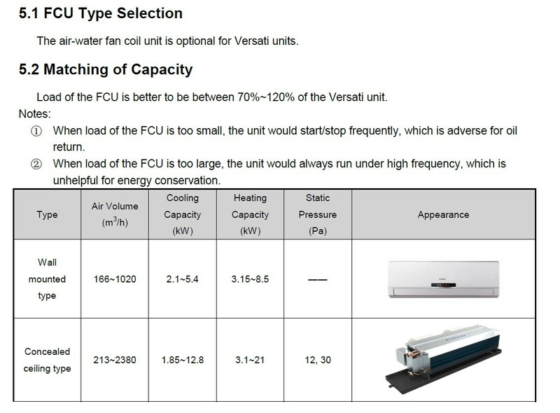

Two way valve is voor het aansluiten van een warm water boiler. Dan kan hij bepalen waar zijn warm water heen gaat, naar de vloer, of SWW.
1. Die is optioneel want je kan hem ook met de meegeleverde voeler draaien. Je kan ook een thermostaat aansluiten dan wordt het een aan-uit pomp. De voeler is meegeleverd, thermostaat is iets anders wat je zelf nog bij hoort te kopen.
Controle paneel is niet de voeler, dat is ook apart.
2. Dat weet ik niet eigenlijk. Ik was wel van plan om mijne een uurtje voor slapen gaan het huis nog even iets te koelen misschien.
3. Klopt, als ik het goed begrijp werkt de silent mode dus niet als je een thermostaat gebruikt. Als je de voeler gebruikt wel.
4. Interessant! Geen idee ,weet je zeker dat je in het manual voor de monoblock zit? En koelleiding aansluiten heb je ook een f-gassen certificaat nodig, dus ook een installateur.

Ik zie een bekend patroon: op -7/40/45 zijn de vermogens ~4, 5, 8.5 en 10.8kW voor de 6,8,12,16kW modellen resp. Zie een regel erboven hoeveel beter het is op -2/40/45.
Of moet ik die nominale vermogen anders zien, en zit de defrostsessies erin gebakken (de vermogens zakken zo enorm in beneden nul)? En is het dan zo gek nog niet? (Nouja, van de wat gangbaardere producten zouden die er dan ook in zitten, en die zakken veel minder/niet in.)

Die Olimpia Sherpa is inderdaad identiek aan de Gree. De folders en manuals zijn bijna identiek.

Brent schreef op maandag 23 januari 2023 @ 13:15:
Wat is het met deze Sherpa's trouwens? (het is een Gree topic, toch ;))
Ja wat was er eerder de Gree of de Olympia....
Of heeft de Gree ... ook weer alles gekopieerd van wie?
Ik ben bang dat je in de gangbare modellen en tabellen waar jij het over hebt backup theaters zitten en die voor aardige toenames in het stroomverbruik zorgen en dan idd onder nul meer vermogen hebben..
Backup heater is voor de Gree een optie volgens mij ,maar ik ben juist blij dat ie er niet in zit.
BACKUP heater = cop 1 en dan kan je beter binnenin huis die cop 1 inzetten door bv infraroodverwarming..
Die backups schakelen ook in als je er helemaal niet op zit te wachten, genoeg over te lezen op de LG topics e.d.
Wat mij opviel is dat de Olympia precies hetzelfde is en er wordt geadverteerd met 45 db.
De Plaza in Zwolle lokt met 52 db maar het is dus 64 db voor de 4 KW.
Als een monoblock op vol vermogen draait ,ook de gangbare gaan ze over de 60 db heen.
Dat moeten ze wel eerlijk vertellen, dit gaan niet alle buren waarderen denk ik...
Op stille modus is het wel rond de 52 db denk ik maar dan heb je niet de beschikking tot al het vermogen.

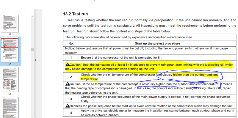

@Dutchsat @S. Belshof
Ik las later pas dat als je de spanning erop zet je eerst de olie in de compressor 8 uur moet opwarmen de 1e keer..Bladzijde 56 .
Zoveel tijd heeft ie bij mij niet gehad, ik had 1e keer ff getest en toen voor de zekerheid s'nachts de spanning er weer afgehaald .
Geduld en goed lezen .... ooit gaat het me lukken..

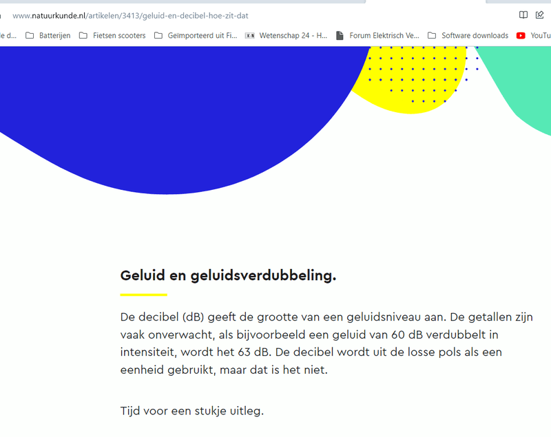

Mooie omkasting, 3dB minder is al een halvering vh geluidsniveau, als isolatie niet nat wordt is een open celstructuur beter om geluid te reduceren.https://www.eki.nl/schuim/polyetherschuim

Bespaarodaaro schreef op maandag 23 januari 2023 @ 17:28:
Even opgezocht id manual zie foto, de blauwe cirkels lijken elkaar tegen te spreken, wat denken jullie?Afbeeldingslocatie: https://tweakers.net/i/78btDXWA3e7UL-y8ef4LlufsXfU=/800x/filters:strip_exif()/f/image/13r5MLe1yOb2sB0rIOX83b4q.png?f=fotoalbum_large

  • Bespaarodaaro
  • Registratie: December 2022
  • Laatst online: 22-09 21:28
Even opgezocht id manual zie foto, de blauwe cirkels lijken elkaar tegen te spreken, wat denken jullie?[Afbeelding]
[/quote]
Volgens mij staat er dat hij 8 uur moet opwarmen maar dat de compressor/olie ook weer niet te warm mag aanvoelen in verhouding tot de buitentemperatuur...
  • Koelec
  • Registratie: Februari 2020
  • Laatst online: 30-03 20:12
Bespaarodaaro schreef op dinsdag 24 januari 2023 @ 19:05:
[/quote]
Ik denk dat dat niet klopt en inderdaad strijdig is. Unit moet een tijdje aanstaan (bij koud weer) voordat de compressor wordt aangezet Het verwarmingslint dat om de compressor zit zal dan de compressor olie opwarmen en zorgt ervoor dat koelmiddel en olie in compressor beter gescheiden blijven. Je kunt de status van het verwarmingslint controleren op de controller -> 'status/crankcase heater': on.

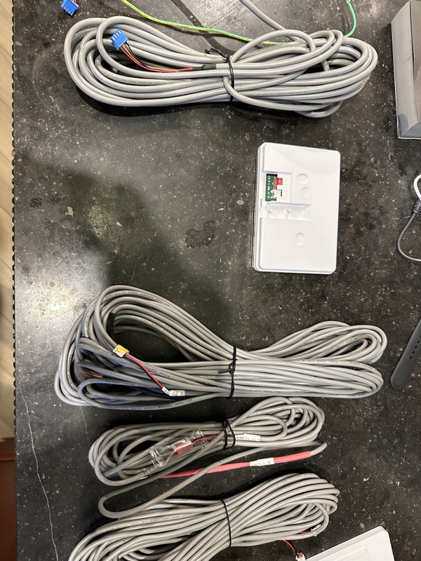

  • Tombuurman88
  • Registratie: Februari 2022
  • Laatst online: 14:00
Bespaarodaaro schreef op zondag 22 januari 2023 @ 20:03:
Kopiëren en plakken zelfs de tabellen en rated current zijn hetzelfde en ze adverteren met 45 db [Afbeelding]de tabel geeft ook 64db aan.
Thanks voor je berichtje, zelf de olimpia 8kw aangeschaft. (Installatie moet nog plaats vinden)
De info die ik hier lees komt eigenlijk overeen met de Gree. Waardoor de installatie/ingebruikname op dezelfde manier zou kunnen.
Ik zie dat er bij de elektra aansluiting(foto eerder in het forum), een 4 aderige kabel ( 3fase )?
Ik heb zelf een 3 aderige kabel getrokken (1fase)
Volgens papieren is de 8kw een 1fase dan is dit toch correct?
Om verwarring te voorkomen installatie ga ik niet zelf doen, wel de voorbereiding.
  • Thejman1989
Tombuurman88 schreef op donderdag 2 februari 2023 @ 13:33:
Voor mijn 8kw Gree monoblock was inderdaad een 1 fase aansluiting genoeg.

  • Bespaarodaaro
Enigste waar ik nog tegen aanloop is dat de waterpomp continu loopt en dus stoom verbruikt. Dat is nog niet het ergste, ik heb de retour aangesloten op mijn zonneboiler dus die word opgewarmd door de zonneboiler en word maximaal 30 graden door een mengventiel. Maar doordat de pomp continu loopt voegt de zonneboiler ook warmte toe als het huis op temperatuur is. Is er een mogelijkheid om de waterpomp alleen te laten draaien als er warmtevraag is? Of een mogelijkheid om een 3 weg klep aan te sturen op basis van de ruimte temperatuur?
Ik zat ook ff met het doorlopen van de waterpomp als de temperatuur bereikt is.
Ik gebruik instelling T water out .
En met de preset mode kan je aantal tijden en temperaturen instellen .
Dan schakelt alles in op ingestelde tijd en schakelt ook alles (incl waterpomp na 30 sec )uit.
Met T room duurt het heel lang voor de temperatuur oploopt en heb ik ook maar 2 graden verschil tussen in en uitgaande water temperatuur
Ik weet alleen niet of de pomp gaat draaien met preset mode als de interne temperatuur te laag wordt. Ik gebruik daar een extern alarm voor . En als het echt koud is staat de pomp 24 uur aan .
  • S. Belshof
  • Registratie: Januari 2023
  • Laatst online: 12-02 13:52
Klopt dat het lang duurt op t-room regeling. Hij loopt dan op 500watt en met 2-3 graden delta t. Wat opzich prima is. T out ook geprobeerd. Vermogen gaat dan flink omhoog en hij blijft doordraaien als de kamer warm is. Timer instellen lijkt me niet de oplossing aangezien je dan nog temperatuur schommelingen krijgt. Ik heb nu een 3 weg klep besteld die ik ga schakelen met een draadloze round thermostaat en naast de ruimte tempratuur sensor hang. Dan loopt alleen de pomp continu maar dat heeft ook als voordeel dat de zonneboiler het huis kan verwarmen als de pomp nog niet ingeschakeld is omdat die op 1 graad verschil werkt.

Vandaag de 10kw 3 geplaatst. Foto’s volgen nog.
Ik heb de 3 fase inmiddels aangesloten achter de voorplaat. Uit reacties begrijp ik dat het display op een printplaat onder de bovenkap moet? En waar zijn die andere kabels voor, 2 met soort van tempsensor aan het einde en 1 loos draadje?
Afbeeldingslocatie: https://tweakers.net/i/0iydH6su0RB78Unhi--zNCAdptA=/x800/filters:strip_icc():strip_exif()/f/image/rjgJNoXKVWzXfUCPtA5e1vTs.jpg?f=fotoalbum_large
  • Anticky
  • Laatst online: 19-10 23:45
Die laatste twee, zijn voor de optie van een buffervat en boiler.
Die printplaat waar je ruimte temp sensor moet inprikken staan hier eerder ook al beschreven, maar weet niet of een drie phase hetzelfde is, dit kun je het beste vergelijken met je instructie boek die je bij je Gree geleverd hebt gekregen.
Succes iid geval :)

Begrijp ik goed dat ik de linker kabel aansluit op het display, en de 2e kabel van links op de witte temp sensor in de vorm van een kastje? @Anticky @Koelec
  • S. Belshof
De linker is voor het display. De kabel met 2 polige stekkertjes is voor de ruimte temperatuur sensor. Deze stekkers zitten beide onder de bovenkap in de apparte kast boven in. Succes
Weet niet wat linker kabel is, maar ben het eens met S. Belshof.

Wat gaat er mis dat er zoveel stroomverbruik is?
Deze ochtend (van 0:00 tot 8:00) al 18KW, en dat gaat rustig de hele dag door, ondanks de bereikte temperatuur in huis, zodra ik T-Out gebruik.
Ik heb wel de 10KW variant op 3 fase.
Afbeeldingslocatie: https://tweakers.net/i/3eXGRLxn4Eabv0AMYdV5Z3ew9JA=/800x/filters:strip_exif()/f/image/DoxocWOa2W7ndNbsdg8CPpBW.png?f=fotoalbum_large

Als je op T-Out regelt dan wordt er niet naar de ruimte temp gekeken. Ik had wel verwacht dat de gree zou terugmoduleren. Ik meen dat bij mij wel gebeurde. Ik had dacht ik een delta T van 2 of 3.

Heb je de stille modus al geprobeerd?
Ze hadden dat ook Eco modus kunnen noemen want het verbruik gaat dan ook aanzienlijk naar beneden.
Ik had alleen het probleem dat als het echt vriest ik het net niet redde op stille modus , en dan wel de stille modus eraf haal.

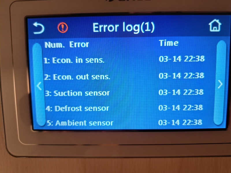

  • haalders
  • Laatst online: 29-09 16:46
Ik heb de 4 kWh geinstalleerd, maar blijf de volgende foutmeldingen houden:
Afbeeldingslocatie: https://tweakers.net/i/Ayc-6ifLW6Fv7Azo5QpZ54-8hA0=/800x/filters:strip_icc():strip_exif()/f/image/yzJc1vRHPeV17sHXrwsWvckW.jpg?f=fotoalbum_large
Alle aansluitingen heb ik meerdere keren gecontroleerd, maar deze meldingen komen steeds terug.
Wie weet raad?
Alvast bedankt!
  • Koelec
Hier staan de foutcodes in: https://gree.md/wp-conten...ice-manual_1646036065.pdf
Is wel voor Versati II, maar waarschijnlijk hetzelfde voor III.
[ Voor 21% gewijzigd door Koelec op 15-03-2023 11:18 ]

Iemand die mij op weg kan helpen met de weersafhankelijke regeling?
Ik regel nu de temperatuur op basis van uitgaande water temp, deze staat op 30 graden. Afhankelijk van de temperatuur buiten verander ik deze van 28-35.
De warmtepomp staat op de weektimer, en verwarmt van 04:00 - 10:00, nu met zachtere temperaturen van 06:00 tot 08:00 en de woning blijft zo goed als de hele dag warm. (de zon helpt in de middag mee).
Ik ben van plan de WAR te gebruiken om te kijken of ik daar de temperatuurschommelingen mee kan opvangen en af kan stappen van de timer.
Nu zie ik verschillende parameters waaronder:
Lower AT-Heat: -20C, Upper AT-Heat: 20C,
Upper-RT-Heat: 24C, Lower-RT_Heat: 18C
Dan ook nog de WT-Heat, wat volgens mij watertemperatuur is, maar deze gaat niet lager dan 45 graden, lijkt een bug die maar niet opgelost wordt?
Wat betekenen bovenstaande parameters en hoe moet ik deze zien in het configureren van de WAR?
  • Makrolon
  • Registratie: September 2019
  • Laatst online: 13:46
VonNickstein schreef op vrijdag 24 maart 2023 @ 08:04:
Ik kan je er niet mee opweg helpen, maar is het niet inefficiënt dat je de warmtepomp bij de laagste buitentemperatuur van de dag laat verwarmen nu? Dan is je cop t laagste lijkt me.
13480 Wp solar | 2x Panasonic 7j met 1x 300l sww | Laadpaal installateur, pb voor een offerte
  • Koelec
Hier https://www.greeproducts....ndUM_VERSATI_II_SPLIT.pdf (let op dit is een Versati 2 manual; in de Versati3 manuals is niks te vinden over de WAR regeling) kun je lezen hoe je de WAR regeling instelt. Alleen regelen op Water temp werkt niet goed omdat de min water temp 45 is. Je kunt wel WAR regelen op ruimtetemperatuur. Zie pag 25 en 26 voor de grafiekjes.
WP: Gree Versati III 4kw, SWW: Eldom 80L 2kw, PV: 6.5 kw

Sorry voor slechte foto, mijn mobiele camera is stuk.

Ik ben voor onze woning (2018 gebouwd) welke volledig is geisoleerd ook op zoek naar een monoblock warmtepomp. Via een leverancier in de buurt heb ik onderstaande prijs ontvangen, hoe kijken jullie tegen deze prijs aan?
Afbeeldingslocatie: https://tweakers.net/i/pPpvGjfQhqYJ4TbYvunS6M5JGZ8=/800x/filters:strip_icc():strip_exif()/f/image/x8C2NvSQPrcfPD4PzTFEO0jE.jpg?f=fotoalbum_large

Interessant! Een versati IV, heeft die veel voordelen ten opzichte van de III?
Is de offerte inclusief warm water en buffervat? Ik ben niet zo bekend met de huidige prijzen maar als ik er zo naar kijk lijkt het niet heel raar. Je kan de versati 3 kopen bij airco plaza voor 4400, mogelijk wil hij die ook wel installeren voor hetzelfde bedrag, scheelt toch weer krap 3k. Afhankelijk van hoeveel efficiënter de 4 is uiteraard.
