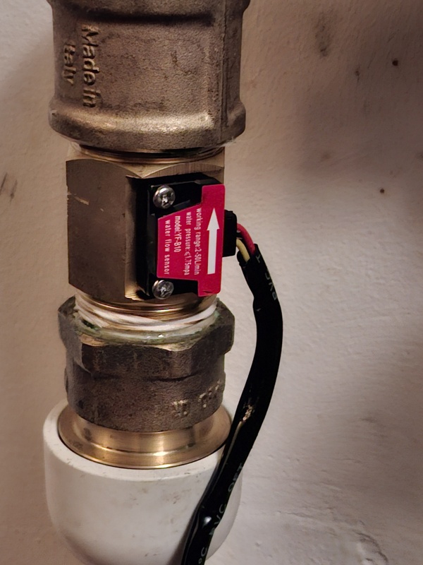

Haha, daar heb je nog een uitbreiding voor nodig.
Afbeeldingslocatie: https://tweakers.net/i/hSknLItzUxEIz-c_PZUj92uohWc=/x800/filters:strip_icc():strip_exif()/f/image/gYojrI8IRmzCGchiNv4zCbCq.jpg?f=fotoalbum_large
Plaats een water flow sensor (€10.50 bij tinytronics) en verbind met een vrije I/O pin op de ESP32 die al hebt voor de modbus interface. Dan krijg je de flow binnen in Home Assistant. en Samen met delta T-water-out en T-water-in kun je dan ook het opgewekte thermisch vermogen berekenen. Als je ook nog de stekker van je Gree via een smart switch aansluit heb je ook het opgenomen vermogen. Deel opgewekte vermogen door opgenomen vermogen en je hebt de COP. Op dit moment bij buitentemperatuur 1° is de COP nu 2.9
Ik ga de flow meter uitbreiding ook nog delen met iedereen op Github.

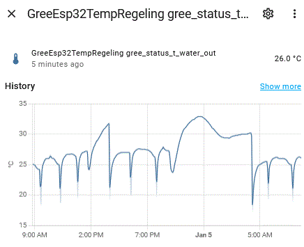

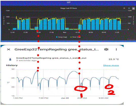

Hier bij t-waterout 30gr silentmode 4Kw Gree in Salland 20250104:
Afbeeldingslocatie: https://tweakers.net/i/sHDWupSVtOLGtn9zyS8gDQB36U4=/800x/filters:gifsicle():strip_exif()/f/image/3dIVp5gQImNKZrF7TtsnAd4p.gif?f=fotoalbum_large
Afbeeldingslocatie: https://tweakers.net/i/oIZvXFBbMysecJqLJYm4XD6dHKI=/fit-in/4000x4000/filters:no_upscale():gifsicle():strip_exif()/f/image/WJWlC4WFS41sGBfKeMxvddiX.gif?f=user_large
Zo krijgen we het hier voorlopig warm genoeg. Woonkamer zo rond de 20gr
update: De WP vandaag(20250505) rond 9:25uur de silentmode uitgezet (rode omlijning) en zie het verschil in opgenomen vermogen. Nu bereikt t-waterout wel de 30gr

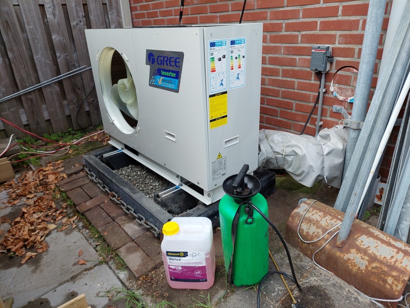

Iemand al nagedacht over het (jaarlijkse) onderhoud?
1) Mijn plan is jaarlijks de verdamper, of is het de condensor (afhankelijk van of je verwarmt of verkoelt?), schoonmaken. Ik bedoel die radiator die voor de ventilator zit als je naar de luchtstroom kijkt.

Wat ik wel af en toe zie is een piek in het stroomverbruik van de WP, zie
miro010 in "Gree monobloc voor alleen CV voorziening"
Punt 1 en 3 op onderstaand plaatje. Mss dat hij dan op dat moment loeit.

Klopt die piek is van het defrosten denk ik. Pompje loopt nu heel mooi, radiator van de badkamer loopt nu mee, badkamer voelt nu een stuk aangenamer aan.
Het harde geluid heb ik niet meer waargenomen, ik vermoed dat de waaier even uit balans is geweest door een bevroren klont aan een propellor. Hoor soms een stuk ijs eruit vliegen zelfs.

Dit is wat ik zie:
Afbeeldingslocatie: https://tweakers.net/i/ZDojLxnP5pM19aWYfXTT4kzwyyo=/fit-in/4000x4000/filters:no_upscale():gifsicle():strip_exif()/f/image/DnbwIx5JrSxOgR56jPkyR5e6.gif?f=user_large
Bij 2 was een defrost volgens t-water_out.
We draaien in de silent mode t-water-out op 28 en halen het met deze bu temp (rond de -2) dat niet. Alleen in de vorstbescherming als de WP in rust (off) staat en niet hoeft te verwarmen. We hebben en houden de woonkamer zo prima op 19,5-20 gr. Prima zo.
Bij 1 , de eerste dip in t-water-out (rond 3:30 uur) is dat de pomp is gaan draaien. De 2e dip, rond 4 uur, mogelijk defrost al vind ik dat snel als ik kijk naar de frequentie dat de andere dips voorkomen.
De eerdere vreemde pieken heb ik al even niet meer gezien.

Gisteren onderhoud gepleegd aan de WP.
Met een looplamp/zaklamp geprobeerd door de condensor te kijken.
Dit was geen probleem leek helemaal schoon.
Toch maar de0,5l zeep 1:4 verdund en met een drukspuit tussen de lamellen gespoten. de hoeveelheid was ruim voldoende.
Na een 15min gespoeld met gieters regenwater, beter geen kraanwater ivm kalk afzetting, zeker in gebieden met "hard water ". Fijn dat de WP wat van de muur staat zodat ik niet al te moeilijk met de gieter hoefde te toen:) .
Ter controle had ik een wit zeiltje onder de WP gelegd om een indruk te krijgen van afkomend vuil. Nou die heb ik amper gezien.
Toch is het verstandig dit te doen om beginnend vuil te verwijderen.
Al met al was het een 1/2 uurtje werk incl het schoonmaken van de Fan, rooster en de kast.
BTW, de omkasting heb ik met autoshampoo gedaan.

Anticky schreef op zondag 26 januari 2025 @ 22:34:
Wil hier nog even bijvermelden dat ik tijdens de vorst perioden de WP wat vond trillen, bleek in de holte vd fan ijs aanwezig was evenals 1 fanblad ook bedekt was met ijs.
Toen de WP pomp stilstond heb ik de fan ge de-iced met antivries uit de ruitontdooier vd auto.
Toch wat meer onderhoud dan gedacht van te voren, fan moet wel in balans blijven.
Nu toch aanpassing gemaakt met stukje tempex in de holte van de fan, hij maakt volgens mij minder geluid en het is zo licht dat er geen onbelans ontstaat. Laat het ijs maar komen :*)Afbeeldingslocatie: https://tweakers.net/i/cgwJ7gvvnRr4Bvz3mPUJgjbHC8E=/x800/filters:strip_icc():strip_exif()/f/image/RZv8PApNRGI5oD8skhsHuzAG.jpg?f=fotoalbum_large

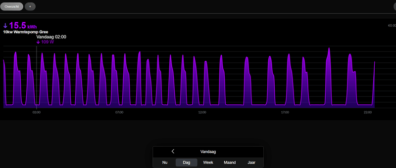

  • Anticky
  • Registratie: December 2022
  • Laatst online: 23:13
Vandaag verbruikers grafiek gemaakt
Tot 12 h geen radiator ventilatoren na 12h zes 13cm ventilatoren van een computerkast op allerlaagste snelheid, s' morgens 6 graden middag 8 graden s' avonds 6 graden.
WOT 29gr delta T 3 graden kamertemp 21 graden. Duidelijk grotere tussenpozen zodat de 21 gr gehaald kon worden.
Afbeeldingslocatie: https://tweakers.net/i/5Ux0CE03cQjmXXb1NrgG45FlD9s=/800x/filters:strip_exif()/f/image/73EVrhP3gM1I6FhCo6GxVo02.png?f=fotoalbum_large
