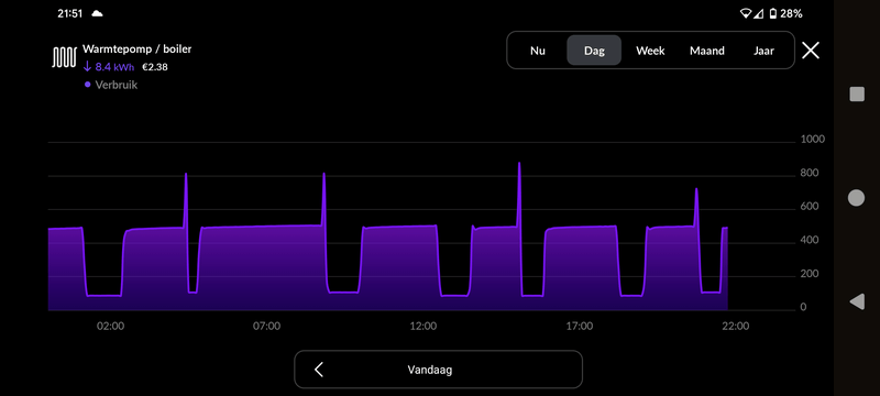

Inmiddels de warmtepomp weer aan de praat. Lijkt er op dat het inderdaad puur de drive was, AP3 vervangen en het werkt weer.(nog)
Ik heb nu een paar dagen de pomp ingeregeld, ik vind hem teveel lopen nog, binnen is het netjes stabiel 20.3°.
De verdeler heb ik waterzijdig ingeregeld en met de flowmeters de delta T op 3° weten te krijgen.
De pomp lijkt niks met geen van die waardes te doen.
En die verdomde circulatiepomp, hij blijft maar vollast draaien.. totaal nutteloos helaas.
De warmtepomp staat weersafhankelijk geregeld.
Foto bij het praatje
Afbeeldingslocatie: https://tweakers.net/i/cDbqxjtuhqATOCW4z3pIwqX8QCg=/800x/filters:strip_exif()/f/image/LhjHpp2XHhin3KBQX2MW8EQO.png?f=fotoalbum_large
  • bbbrumbrum
Robke15 schreef op maandag 26 februari 2024 @ 21:57:
Waarom vind je 'm teveel lopen? ZIet er goed uit toch?

Hier is volgens mij niks mis mee. 500 watt en waarschijnlijk 80 watt vd pomp. hoe hoog heb je de water temp staan?
Waarom kies je voor een delta van 3?

bbbrumbrum schreef op maandag 26 februari 2024 @ 23:09:
Hij mag van mij ook minder uren lopen, of is dit normaal voor een warmtepomp?

Tombuurman88 schreef op dinsdag 27 februari 2024 @ 08:56:
Omdat ik 5 niet haal, dan heb ik minder dan 1L/min debiet. Maar ik ben nog bezig met het inregelen dus zal komende tijd nog wel het een en ander gewijzigd worden.
Ik stook weersafhankelijk dus met een stooklijn, ook snap ik dat de warmtepomp 500watt trekt en moduleert, en de circulatiepomp 80watt.
Ik vind dat hij veel loopt voor deze temperaturen.
  • bbbrumbrum
Robke15 schreef op dinsdag 27 februari 2024 @ 18:38:
Tsja, dan had je een 15kW aan/uit moeten kopen. Lekker volgas pendelen.
Hij loopt lekker laag, lekker lang. Genoeg jaloerse Tweakers op dat vlak denk ik. En rond het vriespunt op minimaal vermogen lijkt me ook helemaal goed, nog veel ruimte om op te toeren als het kouder word.

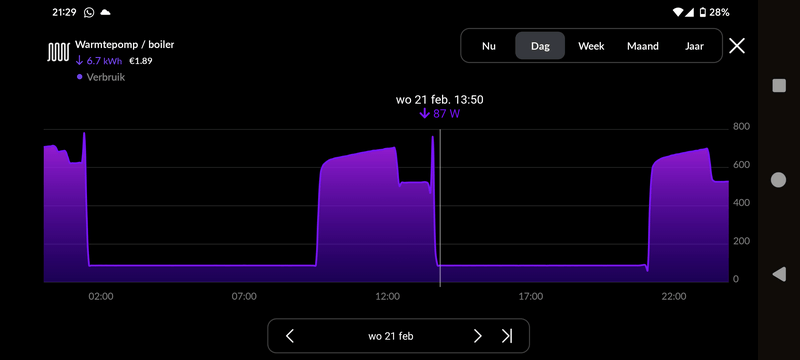

  • Robke15
  • Laatst online: 14:57
bbbrumbrum schreef op dinsdag 27 februari 2024 @ 18:57:
Dus dit is hoe een warmtepomp hoort te lopen?
Ik lig niet te zeiken hoor, ik weet niet waarom je ineens met een 15kw pomp aan komt?
Volgens koevlaas voldoet zelfs een 3kw wp voor mijn woning.
Eerste keer dat ik zoiets inregel daarom, dit is nieuw voor mij.
Afgelopen Woensdag vond ik een mooi grafiek, alleen werd het bijna 22 graden binnen.
Afbeeldingslocatie: https://tweakers.net/i/uxoStBKgDQ0tcLhiX7vbT8u37VE=/800x/filters:strip_exif()/f/image/hlyjfn8bDwJIWVXO2199yijJ.png?f=fotoalbum_large

  • bbbrumbrum
Kort gezegd: ja. Maar alleen opgenomen vermogen is wel weinig data om te zien dat hij helemaal optimaal loopt.
Maar: hij loopt laag en pendelt niet, beide helemaal goed dus.
De 15kW was vrij gechargeerd natuurlijk.
Geen Kamstrup ertussen hangen toevallig?
Maar als het nog steeds te warm word valt er wss dus in stooklijn nog wel iets te optimaliseren.
  • Robke15
bbbrumbrum schreef op dinsdag 27 februari 2024 @ 21:54:
Ja oke. Hij pendelt inderdaad niet, hij loopt ook mooi vind ik, zeer zeker. Alleen veel uren, maar als dat normaal is dan vind ik dat oké.
Ik heb alleen een homewizard metertje erbij geplaatst die je op de foto ziet.
De stooklijn heb ik inderdaad zo ingesteld dat het binnen ~20° is, en dat haalt hij prima. Alleen het gekke is dat de stooklijn eerst een stuk hoger stond, toen minder lang en vaak liep met binnen een stuk hogere temperatuur als gevolg.
Misschien weer die stooklijn aan houden en ruimt compensatie activeren, ik dacht gelezen te hebben dat er een software bug in de pomp zou zitten waardoor dit niet zou werken.
Ik ga aan de slag 😃

Ik draai inmiddels via de binnenvoeler, hij loopt 1 run per dag momenteel met ca. 6-7kWh.
De circulatiepomp hoop ik nog een manier op te vinden om die te temmen.

Weet er iemand bij de gree 4kw variant of de cv pomp soms even draait terwijl het systeem uitgeschakeld is? Niet dat de pomp na de zomer vast zit door lang stilstaan.

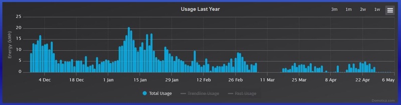

FYI: Alleen WP verbruik april 2024 en een aantal maanden ervoor van onze 4kW Gree in Salland.
De Gree draait hoofdzakelijk in de silent mode, binnentemp rond de 19,8 -20,3gr C.
Ook ik zoek nog een manier om de circulatiepomp te temmen.

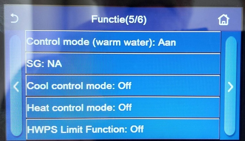

Ik heb inmiddels een kleine update;
Sinds het warmer weer is heb ik de warmtepomp uit staan omdat anders de circulatiepomp continu blijft lopen met een verbruik van ~70 watt(85watt totaal vermogen permanent).
Nou ben ik weer eventjes aan het proberen geweest, want je CV pomp vind het natuurlijk niet prettig om langdurig stil te staan.
Bij instellingen heb ik bij de week timer 1 dag en 1 periode op valid gezet, en een tijd ingegeven van totaal 7 minuten en zo springt de CV pomp aan, je kan het eigenlijk als een pompschakelaar zien nu, de rest blijft inactief omdat de temperaturen hoog genoeg zijn.
Waarom hij op 7 minuten staat, is omdat de cv pomp na ca. 2 minuten aanspringt en mijn brein die 5 minuten draaitijd wil hebben. :P

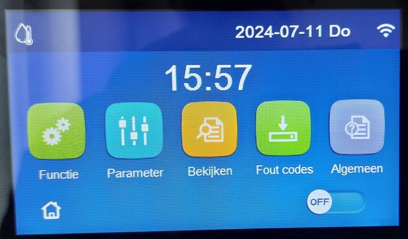

Vond nog wat extra uitleg van de leverancier Gree - Tosot over het gebruik en uitleg van het bedienmenu
wou jullie deze niet onthouden, zeker gezien de zeer beperkte handleiding. ;)
(1/5) Introduction+General;
YouTube: 0515 VERSATI4 NA R32Controller控制器(1/5) Introduction+General介绍+一般设定 2...
2/5) ParameterSetting
YouTube: 0515 VERSATI4 NA R32Controller控制器(2/5) ParameterSetting参数设置 20240627
3/5) ViewSetting
YouTube: 0515 VERSATI4 NA R32Controller控制器(3/5) ViewSetting参数查看 20240627
4/5) CommissioningSetting
YouTube: 0515 VERSATI4 NA R32Controller控制器(4/5) CommissioningSetting调试设置 2024...
(5/5) FunctionSetting
YouTube: 0515 VERSATI4 NA R32Controller控制器(5/5) FunctionSetting功能设置 20240627

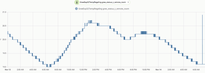

Ik heb contact opgenomen met gree global of ze een update of een fix hebben voor de upper WT-heat.
Nu het weer wat kouder begint te worden heb ik teveel last van temperatuurschommelingen als ik via de binnentemperatuur stook, dus ik wens liever met weersafhankelijk te regelen.
Ik probeer nu even via water temperatuur te regelen hopend op een antwoord met eventuele oplossing vanuit Gree..
Kleine moeite voor ze lijkt mij..

  • Johan59
  • Registratie: December 2019
  • Laatst online: 23-09 14:24
Anticky schreef op woensdag 13 november 2024 @ 00:00:
Waar staat dat in het display?
Bij mij via startscherm de tegel "FOUTCODES" met pin 000048
Afbeeldingslocatie: https://tweakers.net/i/9IMTvQ_lqyyH6stmMGf0YH9Q-RA=/800x/filters:strip_icc():strip_exif()/f/image/YEVpsaAVVx2zCv1AQN61k1Kj.jpg?f=fotoalbum_large
Vervolgens op scherm 5 van 6 de onderste keuze, die kan ik op "LOWEST"-"LOW"- "MEDIUM" - "HIGH" zetten.
Afbeeldingslocatie: https://tweakers.net/i/-D-j8ZK7oWn3LM9AjnQdiPmN3ek=/800x/filters:strip_icc():strip_exif()/f/image/wbtY9YfPS4YOLigK0WpQ9eZQ.jpg?f=fotoalbum_large
  • miro010
  • Laatst online: 20-01 08:11
Johan59 schreef op woensdag 13 november 2024 @ 11:12:
Niets herkenbaars hier bij mijn 4kW protocol version V12, program version V15.
Ik kon niet verder dan pagina 4/4.
Hoe heet de parameter? HWPS Limit Function?
[ Voor 4% gewijzigd door miro010 op 13-11-2024 13:08 ]
  • Johan59
miro010 schreef op woensdag 13 november 2024 @ 13:03:
Dat is inderdaad HWPS Limit Function.
Ik heb na installatie van het systeem (mrt 24) een aantal keer een nieuw scherm gekregen omdat ik geen tijdsinstellingen meer doen. Kwam ik later zelf achter dat je dat kunt verhelpen door systeem even compleet van spanning af te halen.
Laatste keer zijn door iemand van de importeur (de Versati man daar) alle instellingen nagelopen en eventueel aangepast. Ik heb toen van alles schermen een foto gemaakt om zelf als back-up te hebben, ;)
  • Anticky
  • Registratie: December 2022
  • Laatst online: 19-10 23:45

  • miro010
Anticky schreef op woensdag 13 november 2024 @ 23:29:
ik heb een Gree monoblock versati III 10KW die in 2022 geinstaleerd is .
Sinds kort zie ik op de app van de Gree WP geen realtime sensor waarden meer, wel statische maar daar heb ik niets aan omdat ik door een verlengde temp sensorkabel een fluctuerende waarde van 0,5 graden had en zo dus eerder de bovenwaarde en onderwaarde haalde zodat ik toch 0,5 graag hysterese had .
Zie mijn post van donderdag 14 december 2023 21:49:
Bij mij was de t-room-remote ook onrustig, fluctueerde wel 0.4 tot 0.5 graden in korte tijd. Voorlopig heb ik dat opgelost door over de draadjes een condensator van 100uF te zetten om de boel wat te stabiliseren. Hierna fluctueert het tussen 0.1 en 0.2 graden.
Aanvulling op bovenstaand bericht:
Ik heb de orig kabel verlengt met shielded utp. De condensator zit daar waar ik de orig kabel heb verlengt. Dit is om praktische redenen. Mogelijk is het beter om in zijn geheel een shielded UTP kabel te nemen.
Afbeeldingslocatie: https://tweakers.net/i/XnykYwcwIgu3k2u80Lq4rnGgsJk=/800x/filters:strip_exif()/f/image/zwqm6xG3S37RbXJQJwgBy35j.png?f=fotoalbum_large
[ Voor 26% gewijzigd door miro010 op 14-11-2024 07:32 ]
  • Anticky
miro010 schreef op donderdag 14 november 2024 @ 07:05:
Goed om te weten, dank daarvoor. Ik heb overigens ook utp kabel gebruikt om te verlengen.

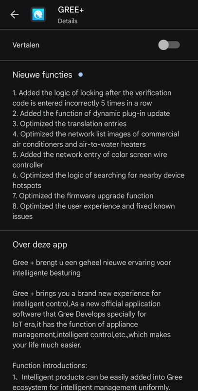

  • Anticky
miro010 schreef op vrijdag 15 november 2024 @ 07:09:
Ik ben el even de connectie kwijt met de WP via wifi en mis het niet echt.
Mss wel handig tijdens vakanties om de WP een beetje te monitoren.
Is het bekend wat de veranderingen zijn van de laatste update?
Ja, zie afb
Afbeeldingslocatie: https://tweakers.net/i/R-t370Vplu3IPpq8UOvqF6SVhpA=/x800/filters:strip_icc():strip_exif()/f/image/btFgc89NxG77aHoThtvkqnSB.jpg?f=fotoalbum_large

  • Johan59
Anticky schreef op woensdag 13 november 2024 @ 23:19:
Heb ook maar vier schermen op mijn Gree monoblock versati III 10KW deze heb ik in 2022 geinstalleerd.
wat bedoel je eigenlijk met "pin 000048"
Om in dat scherm te komen moet ik de pincode invoeren, ik snap niet waarom want de code staat gewoon in de handleiding.
