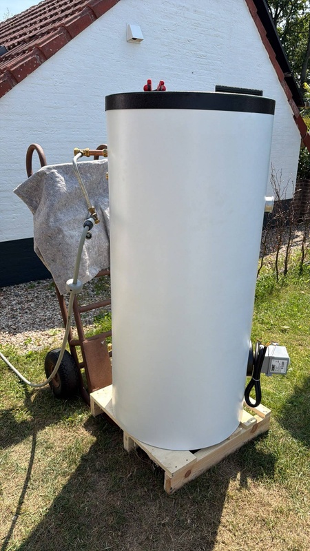

  • VonNickstein
  • Registratie: Januari 2019
  • Laatst online: 20-10 09:15
Na een stille periode in verband met gezinsuitbreiding is nu toch het moment gekomen om de warmtepomp voor alleen CV voorziening uit te breiden met een SWW-vat. Ik heb gekozen voor de 300 liter van SHWT met daarin een 4.5kw verwarmingselement, per fase op 230v aanstuurbaar.
Het vat staat nu onder druk in de tuin om er zeker van te zijn dat deze niet lekt op de koppelingen en ik straks een gevuld vat in de voorraadkast kan aftappen.
De 32mm buizen heb ik al vanaf binnenkomst warmtepomp naar de locatie van het vat. De 20mm voor aanvoer koud en daarna warm moet ik nog aanleggen en staat voor dit weekend op de planning.
Ik heb gekozen voor een 3-weg klep, 1-1/4" aansluitingen zodat de warmtepomp niet geknepen wordt. Deze wordt straks aangestuurd door de Gree op 230v.
Tijdens het bestellen van al het benodigde materiaal zoals de koppelingen had ik direct al spijt van de klus. De totale aanschaf van het vat inclusief koppelingen en leiding komt op ongeveer €1600. Ik vraag me af of we dit ooit gaan terugverdienen met een gasverbruik van 500 kuub per jaar en hogere stroomtarieven in de winter wanneer de zonnepanelen het niet meer doen.
Afbeeldingslocatie: https://tweakers.net/i/hF0-7jgpnrGQKAOOBYOTXUfIHFY=/x800/filters:strip_icc():strip_exif()/f/image/hnupEFCWwyxchQSpbCGcingS.jpg?f=fotoalbum_large
