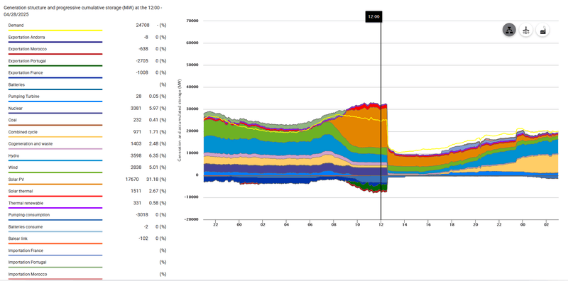

Die dat werd hydro omlaag geschroefd en gas ook een stuk om zo de extra productie uit de zon, de ruimte te geven.
Het was dus geen weer fenomeen maar de zon die goed scheen en toen kwam de stroom ineens Frankrijk niet meer in, en dan heb je een groot probleem in jouw eigen netwerk door een teveel aan stroom.
Nog geen twee weken later knalt het gehele stroomnet plat.

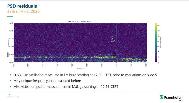

Ik geloof niet dat de oorzaak van de stroom uitval in Spanje al vaststaat.
De oscillatie van frequentie, voltage drift en sinus vervorming voorafgaand zijn niet iets wat je zou kunnen herleiden naar bijv PV, het is daar wachten op ENTSO onderzoek

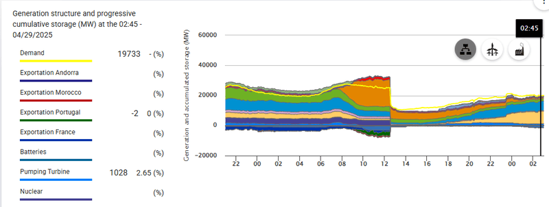

Vlak na de blackout waren praktisch alleen renewables online, alles thermisch (nucleair, gas) moest blijkbaar een paar uur bijkomen van de noodstop.
https://demanda.ree.es/vi...daau/acumulada/2025-04-28
Een kerncentrale opstarten gaat eenmaal niet met aansteker houden bij een waakvlam. Voordat je die na een stop weer aan de praat heb moet je eerst alles gecontroleerd worden en startklaar gemaakt worden.Proton_ schreef op dinsdag 13 mei 2025 @ 15:26:
Wat internationaal vooral opzien baarde is het enorm snelle herstel na de black start. Daar lijken renewables in ieder geval een grote rol in gespeeld te hebben door hun mogelijkheid snel te syncen gecombineerd met een enorme ramp rate.

De betere data vind je hier:
/f/image/H42wvIuHw5aeKrdTX47BFPNq.png?f=fotoalbum_large)
Vergeet bij het interpreteren niet dat Spanje in de 'verkeerde' tijdzone zit en ook PV parken met accu heeft. (2021: https://www.iberdrolaespa...916_NP_01_Marcha_Aranuelo)

@Domba De golflengte van 50 Hz is ~6000 km. Porto-Riga is ~3000 km. Genoeg ruimte voor interessante effecten
Wat is de verklaring voor de ruis/interferentie van .631Hz?
/f/image/SZlpi9OjRioYfIwhsdn1jCZ5.png?f=fotoalbum_large)
Die hier besproken wordt, geen idee of er ook vergelijkbare engelstalige is.
[ Voor 10% gewijzigd door NMH op 25-05-2025 15:42 ]
Interessant is ook om te vergelijken met andere dagen, hieronder 21 april en 28 april:Proton_ schreef op zaterdag 24 mei 2025 @ 13:22:
/f/image/Xz8mApZo3j8EhEpsidAxksHg.png?f=fotoalbum_large)
https://demanda.ree.es/vi...daau/acumulada/2025-04-21
/f/image/yWPYtlmfrCXb5gq3XbdNeSNT.png?f=fotoalbum_large)
Afgezien van de storing is er weinig echt verschillend. Dus dat bewijst niet dat ze aan het "experimenteren" waren @esphome.
