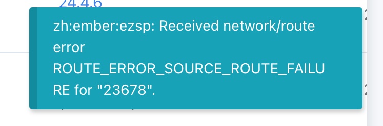

  • mb0erman
  • Laatst online: 29-07-2025
Hallo mede smart homers,
Na flink uitbreiden van mijn zigbee devices in Home Assistant stuit ik nu op problemen wanneer ik een nieuw apparaat wil koppelen. De meest voorkomende error in de logs is:
zh:ember:ezsp: Received network/route error ROUTE_ERROR_MANY_TO_ONE_ROUTE_FAILURE for "58032".
met een aantal device codes als variatie.
Ik heb de decimale codes omgezet naar hex, maar vind geen devices met deze karakters. (Bijvoorbeeld onder Home assistant -> Zigbee2MQTT -> settings -> raw.)
Ik heb 51 zigbee devices waarvan 16 smart plugs. Had nog niet gerekend op een capaciteitprobleem. Kan iemand me verder helpen?
  • DaRk PoIsOn
  • Laatst online: 17:00
@mb0erman
Heb je je adapter op ember of ezsp?
Als het ember is, switch dan eens naar ezsp
who put a "stop payment" on my reality check
  • mb0erman
DaRk PoIsOn schreef op zaterdag 5 juli 2025 @ 15:15:
@mb0erman
Op Ember. Ik heb deze guide op youtube gevolgd. Ik meen dat ik verplicht Ember moest draaien - iets betreft deze Sonoff stick icm Z2M, maar de details zijn vaag. Ik ga er hoe dan ook even naar kijken, bedankt voor je reactie!

Verder zie ik deze foutmelding frequent voorbijkomen, maar die zie ik al maanden, toen alles nog gepaired was.
Heb je een Sonoff ZBDongle-E toevallig? Ik heb deze meldingen ook gehad toen ik hem net had. Ook had ik vaak last dat berichten niet goed door kwamen.
Heb toen de firmware opnieuw geflashed en daarna waren al mijn problemen verdwenen. Wellicht kan het bij jou ook helpen.

Killmas schreef op zaterdag 26 juli 2025 @ 11:55:
Klopt! Ik heb hem ooit geflashed, maar dat is lang geleden. Waar kan ik de nieuwste firmware vinden?

Dit is degene die bij mij nu stabiel draait:
https://github.com/Nerive...ses/tag/v2024.6.2-update7
En dan specifiek het bestand: sonoff_zbdonglee_zigbee_ncp_8.0.2.0_115200_sw_flow.gbl

Dank! Ik heb hem ooit geflashed via een website op github, maar daar is de firmware al ruim 2 jaar oud. Hoe krijg ik deze geflashed?
Edit: het is gelukt de gelinkte firmware te flashen middels deze guide. Vervolgend is het gelukt de Ikea bewegingssensor te pairen, maar die Tuya helaas nog niet.

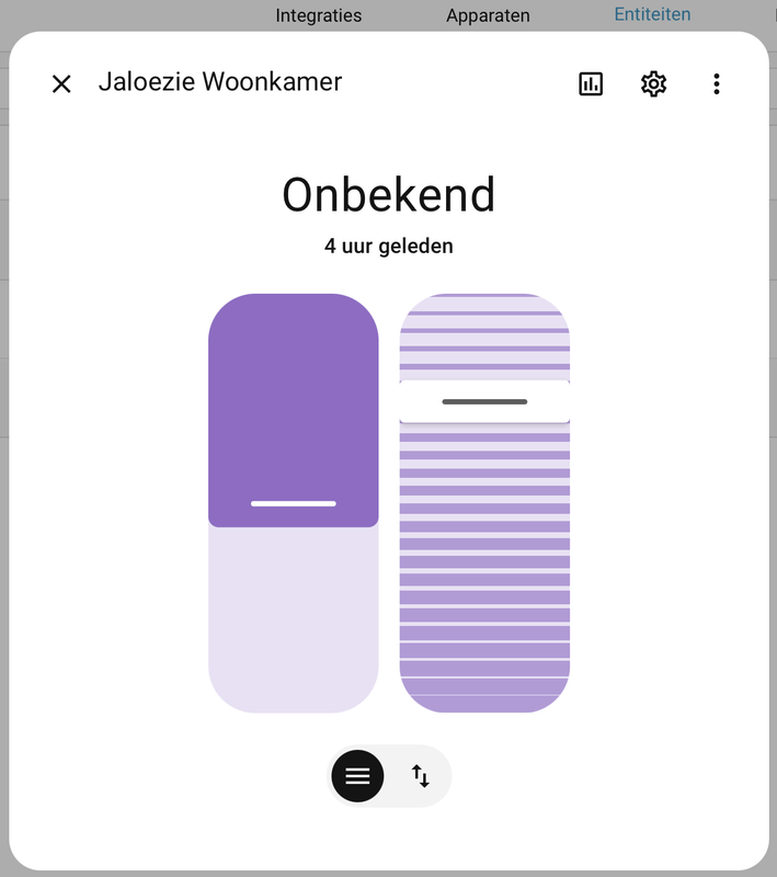

Het is mij gelukt om een unsupported device toe te voegen, namelijk de Somfy Tilt Only 50 Zigbee
In Zigbee krijg ik de het volgende te zien. Echter position doet niks omdat dit een Tilt Only device is.
Ik begrijp alleen niet hoe ik nu het lift gedeelte eruit kan halen. Of is dit überhaupt niet mogelijk?

In HA ziet het er als volgt uit, geen wat dat "onbekend". Maar de rechter functie werkt. De linkerfunctie zou er eigenlijk uit moeten.

@Morpheusk Heb er geen ervaring mee, maar mijn eerste gedachten zou zijn:
extend: [m.deviceEndpoints({"endpoints":{"232":232}}), m.windowCovering({"controls":["tilt"]}), m.battery()],
Maar geeeeeeen idee of dat dus klopt :+
  • Morpheusk
  • Laatst online: 07:02
Septillion schreef op woensdag 3 september 2025 @ 23:14:
Haha, zover was ik ook, daar iets weghalen komt direct weer terug. Die code is volgens mij de export data om het voor anderen een gesupport device te maken. Maar dat moet weer via GitHub etc. Dat gaat me wat ver momenteel.

De ssd van mij docker host was vol gelopen, dat heb ik nu opgelost. Alleen nu zijn al mij zigbee devices offline. Ik vermoed dat het met de volle schijf te maken had maar het zou ook toeval kunnen zijn. Ik had verwacht dat ze vanzelf weer online zouden komen maar dat is in het afgelopen uur nog niet gebeurt. Ik heb ook al gereboot. Ik krijg de volgende notifications:
z2m: Failed to ping 'Plafond ***************' (attempt 1/1, ZCL command
0x00178********/11 genBasic.read(["zclVersion"],
{"timeout":10000,"disableResponse":false,"disableRecovery":true,
"disableDefaultResponse":true,"direction":0,"reservedBits":0,"writeUndiv":false})
failed (--&gt; 'SREQ: AF - dataRequest - {"dstaddr":65257,"destendpoint":11,
"srcendpoint":1,"clusterid":0,"transid":22,"options":0,"radius":30,"len":5,"data":
{"type":"Buffer","data":[16,23,0,0,0]}}' failed with status '(0x11: BUFFER_FULL)'
(expected '(0x00: SUCCESS)')))
Hier valt mij de BUFFER_FULL op maar ik zie ook niet gelijk hoe dit op te lossen, heeft iemand suggesties?
  • susscorfa
  • Laatst online: 13:26
susscorfa schreef op zaterdag 6 september 2025 @ 17:19:
Het lijkt opgelost te zijn. Ik heb de sonoff dongle kort in een andere computer gestoken en de docker container herstart. Nu komen de devices weer online
