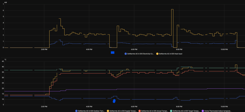

Joarie schreef op dinsdag 14 oktober 2025 @ 21:51:
En daarom is het afstellen van de heatcurve belangrijk (uitgaande watertemperatuur van de WP). Als je deze goed inregelt dan compenseer je precies je warmteverliezen in huis met een specifieke aanvoertemperatuur van je CV-water. Dit is natuurlijk afhankelijk van buitentemperatuur. Als je dit goed hebt dan maak je mooie lange runs.
Hier ook al twee winters zeer tevreden gebruiker van de warmtepomp. Heb voor onze situatie prima door wat watertemperatuur moet zijn om het huis goed op temperatuur te houden. Is bij ons afhankelijk van de buitentemperatuur.
Ik heb een Nest thermostaat. Deze heb ik in de koude maanden op 24 graden staan, zodat die continu standje 'AAN' aan de warmtepomp doorgeeft. De temperatuur in huis blijft prima op 20 graden door de warmtecurve goed te sturen. Soms draait de warmtepomp continu op een lage temperatuur en maakt daardoor efficiënte runs. Het grootste voordeel vind ik dat het hele huis lekker comfortabel warm is, geen dips in de temperatuur. Nogmaals, dit werkt voor onze situatie.
Op deze manier zorg ik ervoor dat de pomp weinig aan en uit schakelt, met lage temperatuur verwarmt en mooie lange, efficiënte runs maakt.

Jeroen.tebrake schreef op dinsdag 14 oktober 2025 @ 21:20:
Thanks voor je reactie. Ik ben een beetje bang dat de WP vooral veel “overshoots” en aan/uit schakelingen krijgt door een simpel aan/uit signaal.. een warmtepomp wil je het liefste toch geleidend en constant sturen. Teveel aan/uit zorgt ervoor dat de pomp sneller slijt? Voor mijn gevoel gebeurd dit niet.
Dat valt wel mee. Bij mij in de winter gaat deze per dag 5 tot 6 keer aan. Eventueel zou de stooklijn nog iets lager kunnen waardoor de runs langer worden en je COP beter. Maar die 6x aan uit is technisch ook geen probleem.

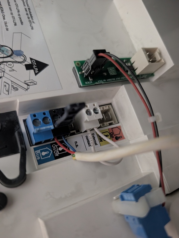

  • PROximity
  • Laatst online: 03-09 21:39
Hier ook een tevreden DeWarmte gebruiker op reguliere radiatoren met ventilatoren. Ik ben inmiddels 2 uurtjes aan het grasduinen door deze thread, maar kom niet helemaal uit het volgende.
Ik zou jullie hulp kunnen gebruiken als het om het aanschaffen en aansluiten van een thermostaat gaat. Bij de aanschaf van de hybride WP hebben wij een Honeywell DT4 geïnstalleerd gekregen. Tot groot ongenoegen bleek dit een niet slimme thermostaat te zijn, waardoor we geen programma kunnen inregelen en niet op afstand de thermostaat kunnen bedienen. Volstrekt onbegrijpelijk dat dit wordt meegeleverd door DeWarmte (groot minpunt).
Helaas moesten wij afstand doen van onze (niet aan/uit) bedrade Atag one thermostaat die mbv een eigen programma de CV goed aanstuurde. Ik wil graag opnieuw een simpele bedrade thermostaat die ik via een app kan bedienen en een programma voor kan instellen. Liever zou ik geen extra kastje aansluiten (zoals de tado 3+ en de Netatmo nodig lijken te hebben), maar iets als een bedrade Tado+ direct op de CV aansluiten via de bedrading die al door ons huis loopt. Overigens adviseert DeWarmte een Tado3+, maar die heb ik liever niet.
Kan iemand adviseren welke bedrade thermostaat geschikt is voor een hybride DeWarmte setup en uit ervaring goed werkt? Ik heb 0 verstand van hoe de aansturing van en koppeling tussen CV en WP module tot stand komt. Dank voor jullie ervaringen.

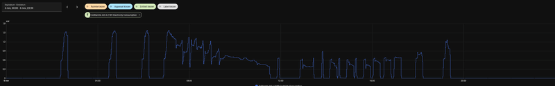

Ik heb zelf ook een vraag aan jullie, wat ik nog steeds niet begrijp is dat de AO soms gewoon 15min uitvalt. zou zeggen een defrost maar daar is het nu nog te warm voor. hoe zien jullie dit ?
Afbeeldingslocatie: https://tweakers.net/i/2kWDGxHAycIQzi2wmMxq9UxHbwE=/800x/filters:strip_exif()/f/image/ZF7zgLxIN1aLr2Hir8aqGftd.png?f=fotoalbum_large

De reden dat ik hiernaar zoek is dat mijn oude bedrade Atag One de wifi verbinding in de thermostaat had zitten en geen tussenkomst van bridge of iets dergelijks nodig was.
Ik denk online te hebben gevonden dat de Honeywell T6 thermostaat ook standalone via wifi/app verbonden is zolang deze via het aan/uit principe is aangesloten. Het bijbehorende homestation is dan niet nodig. Klopt dit?
Het lijkt te gebeuren wanneer de buitentemperatuur stijgt (volgens de sensor van de pomp AO). Ligt de aanvoertemperatuur op dat moment misschien boven de stooklijn? Het is dan wel vreemd dat "target temperature" in de grafiek niet aangepast is...
(Klopt het dat "DeWarmte AO A-535 Actual Temperature" de retourtemperatuur is?)
Ik heb geen antwoord op je vraag, maar waar haal je die grafiek zo mooi vandaan?

Shiver23 schreef op donderdag 30 oktober 2025 @ 20:43:
Home Assistant
