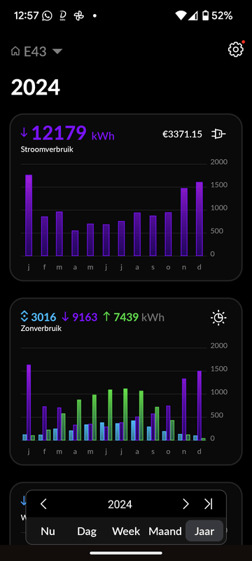

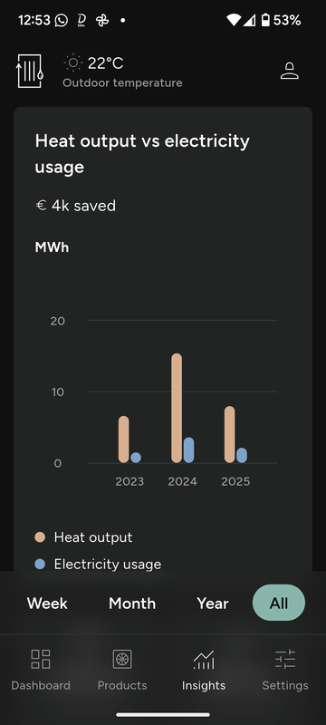

Hier 3600 kWh in 2024, het enige volledige jaar tot nu toe. Voorheen 2600 M3 gas maar behalve pomp AO ook flink geïsoleerd, tevens nog bijverwarmd met airco's in Dec- feb. Totaal 220m2, totaal electra verbruik zie pics (in Feb 2024 waren we een deel niet thuis) ./f/image/cddyCFjYK8n91SNpjgAKaAB5.png?f=fotoalbum_large)

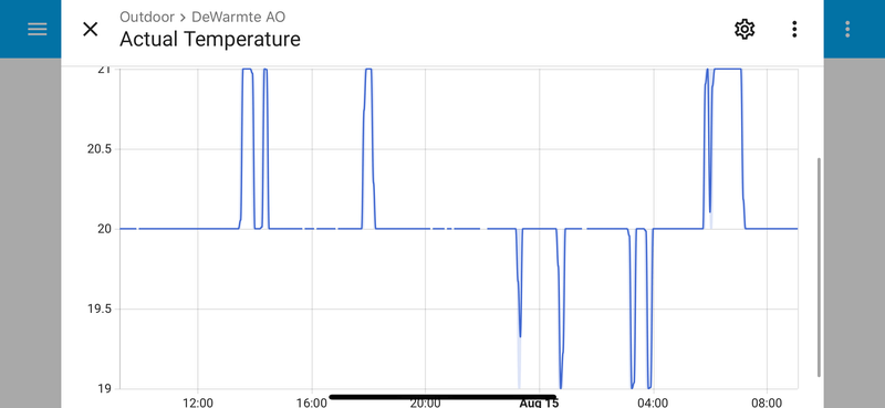

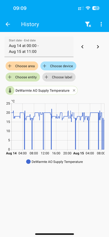

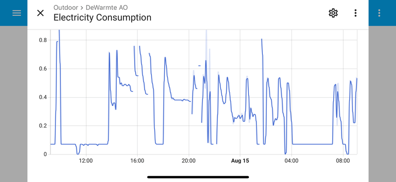

Toevallig meer mensen bij wie de pomp sinds vanochtend ~10.00 offline is gegaan? Ik krijg hem niet meer online, of in elk geval niet volgens de app. Mijn router zegt dat hij gewoon data verzend en ontvangt.
DeWarmte 8,3 kW - Auer Edel Eau 270L - Enphase 7820 Wp - 2x MT 5.12 kWh - Easee Charge Max - Tesla Model 3 LR AWD - BMW 428i - Mini Cooper S R53
Update: Volgens support zit er een fout in de software waardoor geen communicatie meer mogelijk (lijkt?) te zijn na het aanpassen van een instelling. Ze konden het wel op afstand oplossen, maar ik heb hetzelfde probleem sinds gistermiddag weer (zonder een instelling te hebben aangepast).

Ondertussen heb ik wat data verzameld omdat ik regelmatig een te lage aanvoertemperatuur heb (ik heb een alert ingesteld via HA integratie). Daarin zie ik ook dat de aanvoer temperatuur sensor regelmatig 0 graden doorgeeft, en dat de pomp af en toe ook helemaal geen info meer doorgeeft.
Zie bijgevoegde screenshots (via m’n telefoon even).
Ik heb support om onderzoek gevraagd.
