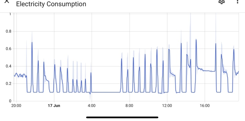

Ik heb sinds gisteren de koel functie en hoop het effect de komende 2 weken te kunnen merken.
De situatie is 30m2 vloerverwarming in keuken en hall. Woonkamer en bovenverdieping radiatoren met fans.
Ik merk dat de koelfunctie meer pendelt dan de verwarm functie, wat te verwachten was.
Hieronder het beeld van de afgelopen 24 uur.
Bij 100W wordt alleen het water rondgepompt en bij 200W-600W wordt actief gekoeld door de WP. Ingestelde temperatuur is 17 graden.
De runs zijn duidelijk langer later op de dag t/m begin avond.
Hebben anderen een vergelijkbaar beeld?

nelving schreef op dinsdag 17 juni 2025 @ 19:50:
Herkenbaar alleen niet in zo'n grafiek maar wel te zien in de app.

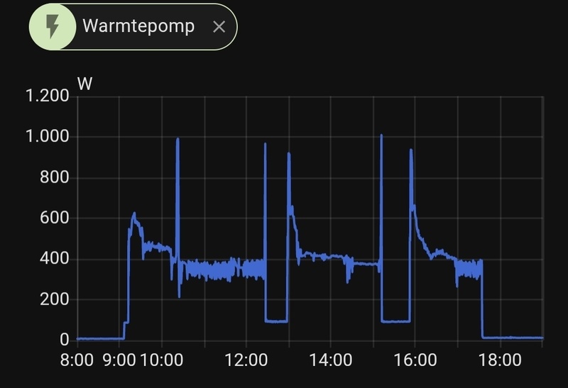

Mijn beeld van gisteren.
Afbeeldingslocatie: https://tweakers.net/i/HiEXt812nt9slKDyC-OzrGXc13c=/800x/filters:strip_icc():strip_exif()/f/image/7nIDALEtssgGDLVmcskfZGnB.jpg?f=fotoalbum_large
70m2 vvw. Aanvoer i gesteld op 18 graden.
[ Voor 6% gewijzigd door f.welvering op 18-06-2025 08:53 ]

f.welvering schreef op woensdag 18 juni 2025 @ 08:51:
Dat zijn mooie runs en is flink wat energie. Vermoedelijk door het aantal m2 vloerverwarming. Jij koelt niet tijdens de nacht?

nelving schreef op woensdag 18 juni 2025 @ 14:55:
Nee, ik koel niet in de nacht. Savonds of nachts een raampje open verbruikt wat minder energie.
3,23 kwh verbruikt.... Valt mee toch?

Op de site van heatboosters wordt alleen gesproken over opwarmen, maar ze gaan dus ook aan om te koelen? Hoe werkt dat dan?
  • nelving
  • Registratie: Oktober 2015
  • Laatst online: 17-08 06:21
Zeker ook voor koelen. Er zit een aparte instellingen voor koelen op die aan de hand van inlet en outlet temp en nog wat zaken bepalen aan/uit moment en Fan speed.
Zelf gebruik ik home assistent om ze aan te sturen omdat ik de factor tijd ook mee wil nemen. Overdag boost ik de fan op hoge snelheid wanneer de pomp actief aan het koelen is (energiegebruik hoger dan 150W). Maar in de nacht wil ik dat niet voor de slaapkamers ivm geluid.
Ik merk net overigens dat ik helaas condens heb in mijn garage waar de leidingen binnenkomen. Helaas is daar een luchtvochtigheid van 80% wat de oorzaak is. Voor nu even de koeling uit en daar maar eens over nadenken wat daarmee te doen.

Mkw schreef op donderdag 19 juni 2025 @ 22:15:

Gister de koelfunctie eens laten activeren, ik ben benieuwd met de warme dagen komende week (35°C gemeld :O), of het een beetje extra effect heeft voor de kinderkamers. Echter merk ik dat het koelen telkens stopt na een random tijd, de pomp blijft wel rondpompen. Hebben jullie enig idee waarom dit gebeurt? de cooling ingang van de control unit heb ik doorverbonden nu.
Afbeeldingslocatie: https://tweakers.net/i/gJLp_GTcB7Yon3Bf9NV17r3bP1g=/x800/filters:strip_exif()/f/image/8JKsTZMoOBCxnjJKn54N47Ai.png?f=fotoalbum_large

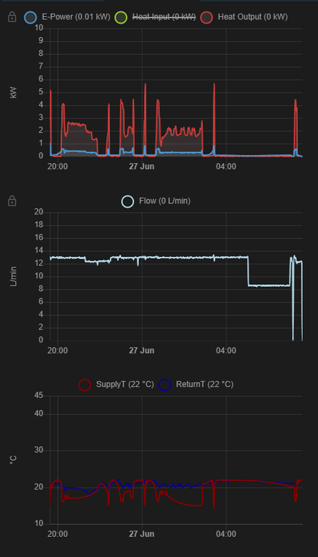

Bij mij pompt hij ook alleen rond, hij koelt niet. Het water is 22 graden, setpoint op 16. Getest om setpoint op 14 te zetten, maar hij blijft vrolijk rondpompen met 22 graden water.

  • jevin20
  • Laatst online: 21-09 11:23
HenkHA22 schreef op zaterdag 28 juni 2025 @ 22:51:
Zie mijn opmerking op 22 juni
Veel van jullie vragen zijn eerder in dit topic behandeld en kun je lezen als je terug bladert.
Heb al eens voorgesteld om van de koeling een apart topic te maken, want nu staat veel informatie over ervaringen versnipperd tussen discussies over wel of niet een PompAO aan te schaffen…….
Jouw opmerking met dat het zo goed werkt bedoel je? Dat is fijn :)
Enig andere opmerking van jou zie ik niet op 22 juni. Maar on topic, 22->16 is een delta T van 6, dus dat zou moeten functioneren.
Ik heb hem nu dus tijdelijk voor langere tijd omlaag geschroefd naar 14 en nu is hij eindelijk aangesprongen. Wel gelijk weer teruggezet op 16 graden ivm condens.

  • f.welvering
  • Laatst online: 20-10 20:44
jevin20 schreef op zondag 29 juni 2025 @ 09:52:
Opvolgend: vannacht is de warmtepomp, ondanks een setpoint op 16 graden, tot 13 graden gaan koelen… heel vervelend.
Dat kan. De PompAO start op een bepaald vermogen en moduleerd hierna omlaag. Daardoor krijgt je een periode en stuk koudere aanvoer.

  • jevin20
Hoe is dat op te lossen? Want ik heb de enige radiator die ik heb (badkamer, aangesloten op vloerverwarming verdeelblok) hartstikke nat vanaf de helft tot aan de onderkant. Ik wil er niet aan denken hoe het onder de vloer eruit ziet.

  • HenkHA22
  • Registratie: November 2022
  • Laatst online: 13-10 10:03
Als je niet wil dat de wp (‘s nachts) gaat koelen zet je simpelweg de thermostaat op een hogere vraagstand dan je kamertemperatuur

  • jevin20
JDOBL schreef op zondag 29 juni 2025 @ 13:16:
De radiator dichtdraaien. De vloerverwarming zou ik in de gaten houden. Eventjes te koud lijkt mij niet erg maar structureel condens wel.
Dat kan inderdaad, maar ook de puntstukken op de verdelers worden nat, inclusief de stalen leidingen (die overigens niet in de vloer liggen, alleen erbuiten).
Is dit niet gewoon een fout in de werking van het systeem?
Ik wil gewoon koelen tot 16 graden invoer temp en dat blijven rondpompen.
DeWarmte 8,3 kW - Auer Edel Eau 270L - Enphase 7820 Wp - 2x MT 5.12 kWh - Easee Charge Max - Tesla Model 3 LR AWD - BMW 428i - Mini Cooper S R53
  • jevin20
HenkHA22 schreef op zondag 29 juni 2025 @ 12:13:
Voor de duidelijkheid, hij stond op koelen en dat is prima. Maar er is een setpoint temperatuur met als doel dat je condens voorkomt. Ik weet niet hoe dit bij jouw systeem werkt, maar als dat setpoint genegeerd wordt en het systeem gewoon naar <16 graden koelt, dan heb je overal condens!
  • HenkHA22
Als de wp zich niets aantrekt van je setpoint dan adviseer ik contact op te nemen met support@dewarmte

harrr schreef op woensdag 2 juli 2025 @ 19:48:
Hier ook gewoon condens met de setpoint op 18 graden. Als je er goed op let in de app zie je dat de aanvoer ook wel eens 19 of 17 graden is.
Vermoedelijk heeft dit met graadminuten te maken. De pomp kan bijv. bij een defrost even geen 18 graden leveren, dus levert hij 19 graden en later 17 graden voor dezelfde periode om dit te compenseren. Maar dan heb je wel direct condens.
Het hangt ook af van de dauwpunttemperatuur natuurlijk. Het was de laatste dagen warm en vochtig (bij mij thuis was het in huis rond de 70% luchtvochtigheid.
Als de temperatuur in huis dan ook nog rond de 25 graden is krijg je al bij 19+ graden condens.
@HenkHA22 heeft daar een mooie regeling voor gemaakt.
Je zou dus bijvoorbeeld, als je handig bent met Home Assistant, de setpoint van het koelen kunnen regelen op basis van een berekende (luchtvochtigheid vs ruimte temperatuur waar je geen condens wilt) of gemeten dauwpunttemperatuur. Dan schaalt je koel setpoint mee met de verandering van condities in huis om condens te voorkomen. Bij mij werkt echter de integratie in Home Assistant nog niet top, in die zin dat mijn setpoint die ik in de DeWarmte app instel niet met de in Home Assistant weergegeven setpoint overeen komt.
Het is overigens inderdaad zo dat de warmtepomp af en toe onder zijn setpoint schiet, om dat vervolgens weer te compenseren. De tijdsperiode waarop die 16 graden is, is echter maar heel kort (<5min). Zie grafiek hieronder.
Afbeeldingslocatie: https://tweakers.net/i/8xYht8UpcYs7F51veCvGh2KNN_k=/fit-in/4000x4000/filters:no_upscale():strip_exif()/f/image/WTB05xwwg7jGnKzNpSgLjdQs.png?f=user_large
Gezien de verversing van de data maar elke 5 (?) minuten gebeurd, is de periode dat de aanvoertemperatuur 16 graden is, dus minder dan 5 minuten.
Overigens zie je in de data ook duidelijk aan het stroomverbruik dat de pomp om een of andere reden ineens veel harder gaat draaien. Ik weet niet waarom dat is, maar dat veroorzaakt de 16 graden piek (dip). Iemand een verklaring?
