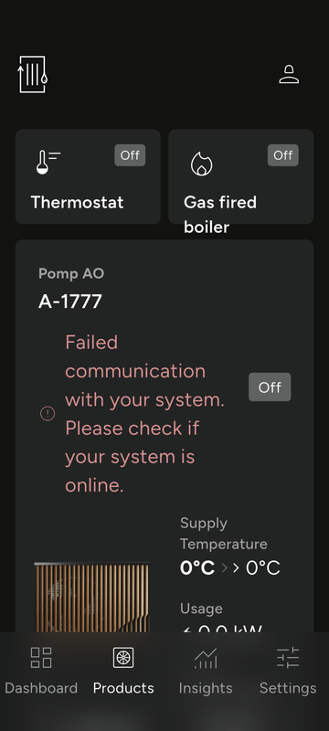

Iemand een idee wat ik hier aan kan doen? We zijn een paar dagen niet thuis. De Tado staat op een afwezigheidsschema met iets lagere temperaturen. Er is nu al bijna 2 dagen een warmtevraag van de thermostaat, maar de pomp is alleen vannacht, en dan ook maar zachtjes draaiend, aangegaan. Gevraagde kamertemperatuur wordt niet gehaald. Ook het verschil in watertemperatuur en stooklijn lijkt me groot genoeg, maar de pomp slaat niet aan. Afbeeldingslocatie: https://tweakers.net/i/Jp5DlXiKpcMWIIbZPVijQWOIi3c=/x800/filters:strip_exif()/f/image/zOnX350XyZ7upQnVfm0g33pF.png?f=fotoalbum_large

dlenstra schreef op vrijdag 25 april 2025 @ 13:50:
Iemand een idee wat ik hier aan kan doen? We zijn een paar dagen niet thuis. De Tado staat op een afwezigheidsschema met iets lagere temperaturen. Er is nu al bijna 2 dagen een warmtevraag van de thermostaat, maar de pomp is alleen vannacht, en dan ook maar zachtjes draaiend, aangegaan. Gevraagde kamertemperatuur wordt niet gehaald. Ook het verschil in watertemperatuur en stooklijn lijkt me groot genoeg, maar de pomp slaat niet aan. [Afbeelding]
Dit gedrag heb ik ook weleens gezien met de Netatmo. Het is alsof intern in warmtepomp niet aan een voorwaarde wordt voldaan waardoor hij niet "aanspringt". Wat bij mij helpt is op afstand de warmte aanvraag te stoppen op de Tado/thermostaat, de pomp te laten uitschakelen en daarna opnieuw de thermostaat een warmtevraag te laten doen.

Joarie schreef op vrijdag 25 april 2025 @ 15:05:
Dit zou ik ook proberen.
En support even mailen zodat ze kunnen bekijken waarom dit is, want dit mag niet gebeuren.
Ik heb het in het verleden ook gehad en dat kon men oplossen. Weet niet meer precies wat het was.

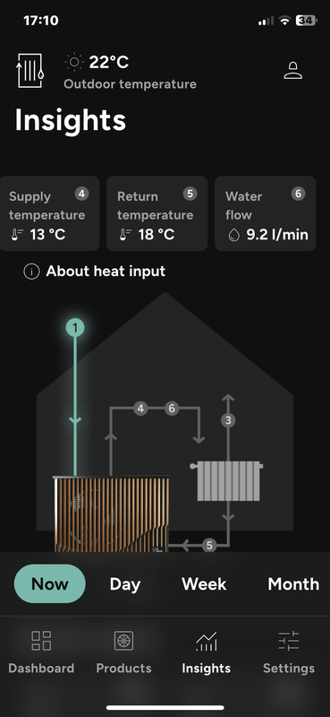

Hoi, wij hebben de koeling functie enkele weken. We hebben convectoren met ventilatoren erop. En een kickspace ventilator in de keuken. Via de support heeft men een script gemaakt waardoor de pomp als koeling redelijk functioneert maar wel is het niet helemaal stabiel. Soms loopt de water temperatuur op terwijl het binnen warm genoeg is. Dus ik begrijp het nog niet helemaal.
Ik kreeg niet het idee dat men echt wist waar men mee bezig was. Het is experimenteren. De koeling werkt nu prima. Het wordt niet veel warmer binnen terwijl dat wel het geval was op een dag van 28 graden buiten. Blijft lekker 21 graden. Daarnaast voel je een koele wind. Niet hard maar wel voelbaar.
Inderdaad, warmtevraag betekent afhankelijk van je instelling dat er geen koeling is. Oftewel geen warmtevraag is koelen.
Er wordt gesproken over dauwpunt zoals bij een koud drankje tijdens een warme dag maar mijn watertemperatuur is 12 graden en ik zie geen druppel water. Dus ik hou het zou koud mogelijk. Warmteafgifte (warmte afgeven aan water in CV) is met ventilatoren prima maar de pomp heeft veel vermogen en gaat pendelen. Het is wat het is.
Op zich tevreden maar wel een hele investering en wat gepruts.

JDOBL schreef op vrijdag 2 mei 2025 @ 12:37:
Bedoel je hier water met 12 graden door je radiatoren?
Ik zou hier serieus mee uitkijken.
Het probleem zijn niet je radiatoren want zo als ik het bij jou lees heb je er ventilatoren op zitten waardoor je veel circulatie hebt en in combinatie met wat droge lucht zul je niet snel druppels aan de radiatoren hebben hangen.
Maar hoe is de rest van jou CV installatie?
Op het moment dat je ergens anders op een leiding condensatie krijgt waar de lucht wat vochtiger is en minder goed kan ventileren kun je toch serieus problemen krijgen. Denk aan roesten, rotten, vocht in de constructie van je huis waar je het niet wil hebben.
Je moet zo denken dat je een aantal maanden in het jaar gaat koelen. (iig niet verwarmen)
Nu zal er met 1 jaar niks gebeuren maar wel dat de problemen naar een aantal jaren zichtbaar worden.
Bij mij ging vorig jaar bij koelen de watertemperatuur naar 17-18 graden en ik heb condensvorming bij 1 verdeler van de vloerverwarming op 1 specifiek stukje pijp met koppeling.
De rest van de CV installatie gelukkig verder niet. (installatie is bij volledig zichtbaar om de slangen van de vloerverwarming na)
Maar dit jaar gaat deze naar de 19 graden en ga ik weer even testen om er gewoon zeker van te zijn dat het nergens mis gaat en dat ik over een aantal jaren problemen krijg.

Sinds gisteren middag hebben wij geen internet meer door een defect glasvezel modem.
Nu kom ik er vanmorgen achter dat onze PompAO ook besloten heeft niet meer te functioneren.
Alles lijkt online te zijn, thermostaat geeft vraag maar de PompAO zelf vertikt ook maar iets te doen.
Dit had ik niet zien aankomen, support maar een mail gestuurd. Niet meteen spoed gezien de temperaturen van vandaag maat dit moet wel opgelost worden.
WP: DeWarmte PompAO 6.4Kw Hybrid, CV Intergas, Thermostaat Netatmo, 70m2 vvw, PV: 34x 325wp solaredge omvormer en optimizers,Wan ip adres weten? https://mijnips.eu

Dat is niet fijn!
Vrees dat helpdesk niets voor je kan doen zolang je pompao niet on-line is
  • f.welvering

Zeker niet fijn.
Ondertussen is ons internet hersteld maar blijft de AO offline in de portal.
Controller heeft wel een IP gekregen zie ik in mijn router en is ook pingbaar op zowel lan als Wifi.
Reboot van de controller mag ook niet baten, zeer bijzonder allemaal.

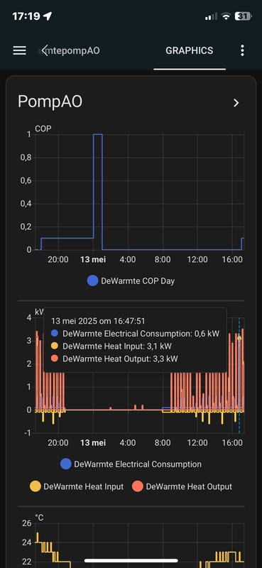

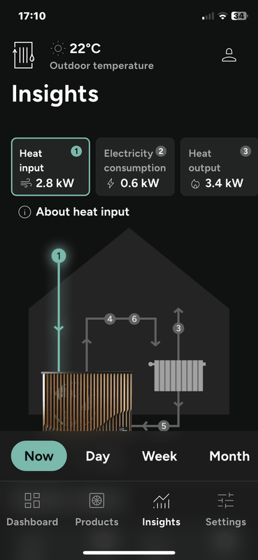

Afbeeldingslocatie: https://tweakers.net/i/2kGDzAVR3YKP4vXlMrzRPRZNyR8=/x800/filters:strip_exif()/f/image/q1DZbUW6HoHAk349Ejgog6Qz.png?f=fotoalbum_large
En de navolgende waardes bij “Insights”:
Afbeeldingslocatie: https://tweakers.net/i/Xi-5ujYIm5sbehQjHR6S8t48lO0=/x800/filters:strip_exif()/f/image/VMdyCuAce3xC7AhKYH9oqCjJ.png?f=fotoalbum_large

HenkHA22 schreef op dinsdag 13 mei 2025 @ 17:22:
Hier ook 600W max
Krijg je geen condensatie bij die 13 graden invoer? Of was een momentopname dat de pomp even de 13 graden raakte.
Ik ervaar niet dat er 5 graden verschil tussen invoer uitvoer hoeft te zijn. Hij gaat naar 15 graden koel water maar hij slaat al aan rond 19 graden maar dan ook maar net een momentopname zijn. Het zal rond die koers liggen.
Ik vind het wel jammer dat de pomp niet in de avond koelt... Ook niet als de parameters goed staan. Ik ben al even in contact met dewarmte maar een sluitend antwoord krijg ik niet. Eens kijken als het wat warmer wordt, wat er dan gebeurd.

Heb net de koelfunctie geprobeerd, maar bij mij lijkt hij meer te verwarmen als te koelen. Instellingen stonden goed.
Hij heeft alleen heel even gekoeld maar daarna liep de aanvoertemperatuur opeens op naar 40 graden.
Ben benieuwd wat dewarmte daarover zegt.
  • BadEendTerror
  • Registratie: Juni 2018
  • Laatst online: 25-08 10:39
Heb het vandaag nog een keer geprobeerd maar nu met max 14 graden aanvoertemperatuur. Dat werkte een tijdje goed tot hij weer besloot om te gaan verwarmen. Ik heb een tado thermostaat en hybride wp.
Is dit een herkenbaar probleem?
Zou me niet verbazen dat het ligt aan de combinatie van de thermostaat met de wp.
Bij dewarmte weten ze zo niet waar het aan zou kunnen liggen.

Zijn er issues met de HA integration ? ik krijg nl niks meer binnen. ?
Edit
lijkt dat de connectie met de warmte weg is. voor het eerst en 2 jaar de pi gereset. met geen effect.
"Failed communication with your system. Please check if your system is online."
[ Voor 58% gewijzigd door rob2011 op 12-06-2025 09:48 ]
  • HenkHA22
  • Registratie: November 2022
  • Laatst online: 04-09 21:14
rob2011 schreef op donderdag 12 juni 2025 @ 09:42:
Edit
Neem contact op net de helpdesk. Heb paar weken geleden precies dezelfde storing gehad die bleek veroorzaakt te worden door een softwarebug. Niet iedere medewerker wist wat er moest gebeuren maar Lars Steverink heeft mij toen goed geholpen
  • HenkHA22
En Nino Boonstra weet ook wat dit probleem is
