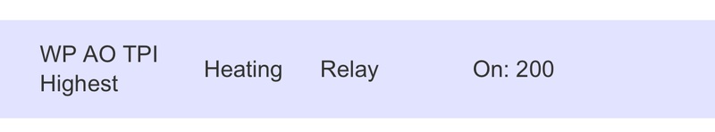

Afbeeldingslocatie: https://tweakers.net/i/nBP3Okx0SjFmWU_PlEuB2NySuI4=/800x/filters:strip_icc():strip_exif()/f/image/oqigc3JoInMe5VhKI90g9FEK.jpg?f=fotoalbum_large
Vanmorgen dus denk ook weer de 1M bereikt waar die het over had want op dit moment staat hij zonder reden weer aan:
Afbeeldingslocatie: https://tweakers.net/i/rpcwmkRSGXPflJpviuQDrpoMoYk=/x800/filters:strip_exif()/f/image/HdwqQIn0xJVgv9IYyG8ns8GN.png?f=fotoalbum_large
Afbeeldingslocatie: https://tweakers.net/i/n9zY18WQaacDrV7Ujd6BLw2ibGE=/full-fit-in/4920x3264/filters:max_bytes(3145728):no_upscale():strip_icc():fill(white):strip_exif()/f/image/kE1la7Bw5qDGOCm4wcdsc4kQ.jpg?f=user_large
Ben jij hier nog iets wijzer uit geworden?
Ik heb ze zojuist vriendelijk verzocht die hele slimme ketel sturing uit te zetten.

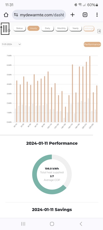

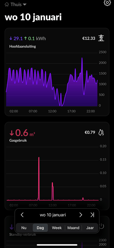

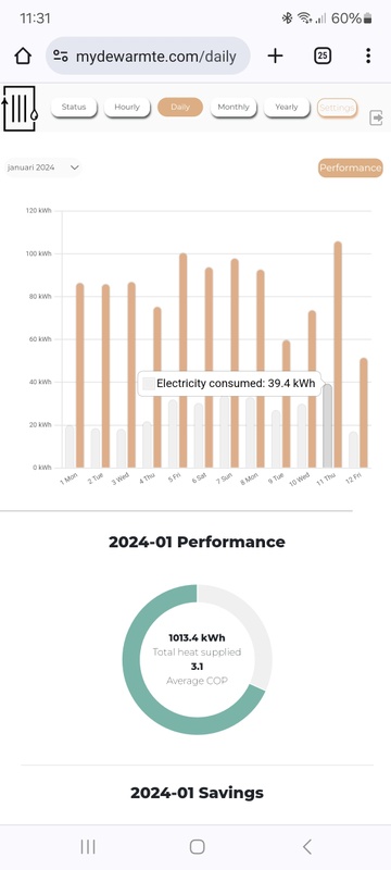

Afbeeldingslocatie: https://tweakers.net/i/YNQy13h_E2E5Y-58rx9IayGKT28=/x800/filters:strip_icc():strip_exif()/f/image/LeldtdQh8r6SgYmHN28jT1nK.jpg?f=fotoalbum_large
Afbeeldingslocatie: https://tweakers.net/i/a2x9zS70b-Lk7mIYPRDmjAm4BSI=/x800/filters:strip_icc():strip_exif()/f/image/0USRzezsjcGq3VhCW9jQ7OgX.jpg?f=fotoalbum_large
Gister gebeld met technische afdeling. Pomp lijkt nu aardig te werken (blijf helaas gasverbruik houden maar moet ook nog de ideale stooklijn vinden en heb een groot/ouder vrijstaand huis met alleen radiatoren..)
Vroeg me wel af of er meerdere mensen zo'n hoog stroomverbruik hebben bij koud weer.
Gister de thermostaat op 19.5 vastgezet, stooklijn 40/60 gezet en boostmodus aan. Buiten -5 tot 0 graden. Gehad en totaal dus 40kwh verbruikt (en +/- 4a5 kuub gas)

En direct een enorm hoge COP 😜
Afbeeldingslocatie: https://tweakers.net/i/_C7Fyo6uH80wnVenBql5eB3TnPk=/800x/filters:strip_exif()/f/image/U8ufSmJ0XT2WuIE9eFo8OAOP.png?f=fotoalbum_large

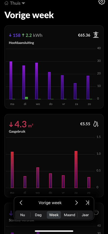

De 1e week is afgelopen waarbij het flink heeft gevroren en een goede test is geweest naar de performance van de PompAO, moet ik eerlijk zeggen dat ik meer dan tevreden ben met het resultaat. Er valt nog genoeg te verbeteren, maar dit bied perspectief! Zie hieronder wat resultaten: Afbeeldingslocatie: https://tweakers.net/i/kpIacC2qZU08ZVXKSNLZrN39EL8=/x800/filters:strip_exif()/f/image/IPNJ0IZt1iYgjhZBcrPuQX2h.png?f=fotoalbum_large
Helaas is op myDewarmte niet per week te zien, de grote piek op 11 januari is vanwege de storing met de webapp:

Het betreft een rijtjes woning in Hoofddorp, jaren 90, +/- 60 m2 vvw begane grond, tuin zijde heeft 4 meter pui + 3 meter vaste raam (alles HR++) en boven alleen radiatoren.
Volgende stap voor mij is om de CV te vervangen door WP boiler, we gebruiken hem nu alleen voor SWV. Hopelijk kan dat binnenkort door DeWarmte ook opgepakt worden.
