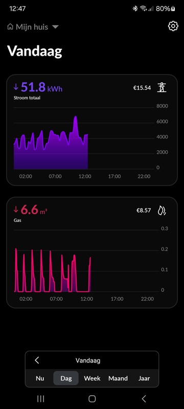

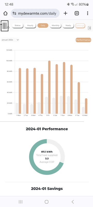

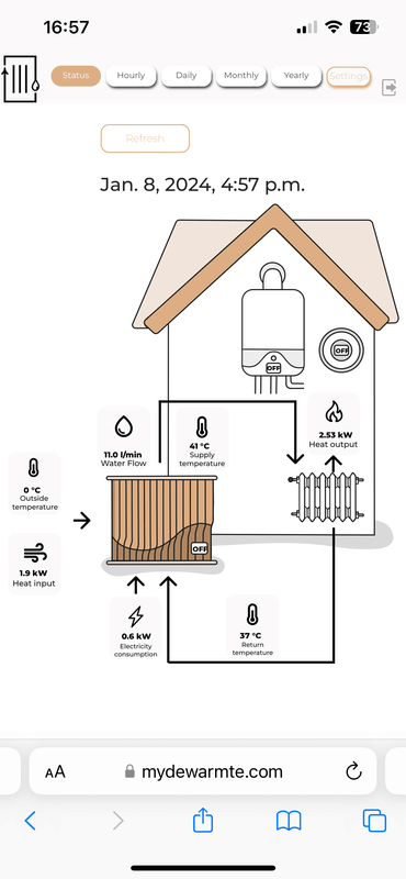

Helaas gebeuren er toch weer vreemde dingen. De pomp stond aan, was mooi op temperatuur. De Tado staat aan (3 streepjes want vanaf 5 uur gaat doeltemperatuur naar 19 graden). En dan gaat regelpaneel op Off en paar minuten later de pomp uit. Water koelt weer af en temperatuur wordt uiteraard niet bereikt, sterker, het wordt kouder. 10 minuten later gaat pomp opnieuw aan en moet water eerst weer opwarmen en groter temperatuurverschil overbruggen.
En stooklijn instellingen voor 2e keer vandaag ingesteld (en ik wacht het opslaan af en check daarna nog een keer of settings goed staan). Benieuwd of meer mensen last hebben, en hoop dat Support bugs kan vinden. Zeker eerste punt is deze dagen wel kostbaar 😠
Afbeeldingslocatie: https://tweakers.net/i/XiuCdAkPYbjPypn_SegrM-gr4Xo=/x800/filters:strip_exif()/f/image/QxeEPsXTGE8OCxt4td6PUkix.png?f=fotoalbum_large

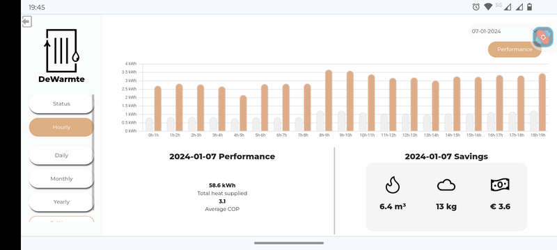

Edit: je hebt je bericht gewijzigd ondertussen. Overigens haal ik in de nacht er wel meer uit dan 3 of 4kw, dus dat zal van je instellingen afhangen.
Afbeeldingslocatie: https://tweakers.net/i/4oNKvmBSWgo5zkd9qZRgOVSgAUg=/800x/filters:strip_icc():strip_exif()/f/image/w6vwcg45gIvMCLH9mBoMSZqe.jpg?f=fotoalbum_large

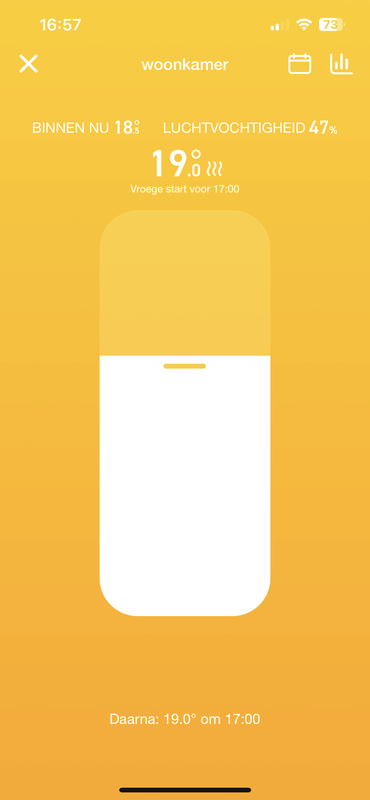

Iemand enig idee hoe ik de Heat output hoger kan krijgen?
Wederom is de temperatuur in huis met 1 graad gezakt in de woonkamer (cv springt niet bij), denk toch door de defrost in de nacht?

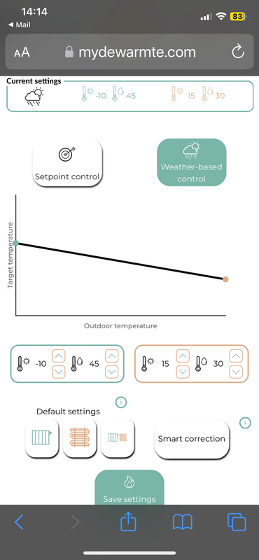

Zijn er nog mensen die hun stooklijn niet meer kunnen aanpassen?
Het werkte eerst wel bij mij, maar nu staat er weer "Something went wrong. This feature has not been activated on your system yet (you will be emailed) or an error occurred. Please try again later."
Had ik inderdaad ook, afgelopen zaterdag. Mail gestuurd, geen reactie. Maar de volgende dag werkte het weer.

Als je powermode al aan staat dan kun je hier denk ik niet veel aan doen. Het kan ook gewoon zijn dat er niet meer warmte te halen valt met deze temperaturen in jou situatie.
Ik haal op dit moment mijn stooklijn nog wel met -2 graden (overigens volgens mijn weerstation is het -4,5 en met smart Aqara sensor zegt anderhalve meter naast de pomp ook -4,5).
5.8kwh ongeveer per uur.

Ik heb support een mail gestuurd en kreeg binnen 5 minuten! reactie:
We zijn ervan op de hoogte dat de stooklijn functie van de webapp soms niet goed werkt. De beste oplossing is op dit moment om het na een half uurtje opnieuw te proberen; zeer vaak is de stooklijn functie dan weer beschikbaar.
We realiseren ons echter dat dit geen permanente oplossing is. Daarom zijn we hard aan het werk om een nieuwe versie te ontwikkelen, die meer functies heeft en betrouwbaarder is. De verwachting is dat deze rond eind januari beschikbaar zal komen. Uiteraard word je daarvan op de hoogte gesteld.
Fijne dag!
En ook hier de storing. Erg vervelend. Want kan me voorstellen dat men met -5 aanpassingen wil doen.
Overigens doet mijn pomp het nog perfect met -5. De aanvoer van 45 graden wordt gehaald, zonder hulp van de CV. Huis wordt langzaam weer warmer na de nacht verlaging. Aanvoer behalen duurde natuurlijk wel langer dan normaal.

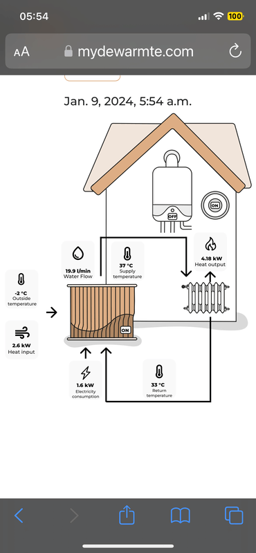

Valt me zojuist op dat mijn PompAO een return temp van 0 graden geeft, ketel wordt nu als hulp bij gevraagd.
Support maar even gevraagd wat daar aan de hand is. Ben niet thuis dus kan niet zien wat er gebeurt.

  • vheemst
  • Registratie: November 2019
  • Laatst online: 20-11 13:48
nivekamoud schreef op dinsdag 9 januari 2024 @ 10:30:
Ik draai nubop vast setpoint van 40c en het valt me op dat de pomp nu beter werkt dan met de weersafhankelijke stooklijn. Ook heb ik sinds gisteren 15.00 maar 1 keer een defrost gehad, droog weer misschien, maar de pomp werkt nu veel stabieler . Hoeveel defrost hebben jullie afgelopen nacht gehad?
Heb ik ook geprobeerd. De tab heating is vaak niet beschikbaar. Als deze wel beschikbaar is worden de wijzigingen niet vastgehouden ook al heb je de 20 seconden gewacht zoals aangegeven. Het blijft behelpen.

extra info, ons huis is vrijstaand,redelijk geïsoleerd en getest of het vermogen genoeg was en dit was zo, ook met andere instellingen cv, bijverwarmen van airco's en meer geen oplossingen te vinden.
(het hogere stroomverbruik op de homewizzard is trouwens omdat er met dit weer ook 2/3 airco's draaien in de loods naast ons huis waar (nog) geen warmtepomp is.)
Heeft iemand tips/suggesties voor mij?[Afbeelding]
Eind deze maand komt er een instelling online waarmee je de CV kunt uitschakelen (pomp AO het alleen laten doen). Je kan nu ook al gewoon de bekabeling naar de cv los halen als je zonder CV wilt stoken. Dit doe ik ook al maanden. In mijn geval heb ik de CV functie uit gezet op de ketel (enkel SWW). Temperatuur van je CV verlagen is ook nog een optie, bijv. naar 30 graden. Dan helpt de CB enkel als de pomp het water niet meer op 30 graden krijgt.

Ik zie vaak in dit topic het advies voorbij komen met het uitzetten van de warmtevraag op de CV ketel waardoor de CV niet meer kan helpen met de warmtevraag.
Dit werkt natuurlijk, je zult met uit zetten geen gas meer verbruiken maar dit helpt niet persee voor het niet lekker werken van pompAO samen met de CV ketel.
Zie hieronder wat tips die naar mijn idee helpen om pompAO wat beter te laten werken met de CV ketel en die er voor zorgen dat pompAO zelf beter draait:
- Allereerst belangrijk om een geschikte stooklijn instellen (hier is al meerdere keren in dit topic over geschreven hoe dit te doen).
- CV temperatuur zou ik vervolgens een graad of 3 tot 5 lager instellen dan je stooklijn temperatuur wanneer jij verwacht hulp van de CV nodig te hebben met een minimum van 30 graden.
“Wat er namelijk gebeurd als de CV wordt aangesproken is dat pompAO hulp van de CV verwacht, niet dat de CV het overneemt. Als je dus nog een oude setting hebt ingesteld (bijvoorbeeld 50 graden) en op het moment van de hulpvraag van pompAO is er een aanvoertemperatuur van 40 (met een gevraagde temperatuur van 45) dan zal pompAO direct bij de hulp al wat vermogen terug schroeven aangezien hij hulp krijgt, de CV pakt redelijk warm retour water en knalt dus erg makkelijk naar zijn 50 graden, pompAO krijgt vervolgens ook vrij snel warm retour water en schiet boven zijn stooklijn, hij gaat vervolgens uit omdat hij boven zijn stooklijn draait, CV gaat uit, door de nadraaitijd zakt de water temperatuur vrij snel en pompAO moet weer opstarten.
Tijdens deze hulp is er maar erg weinig warmte toegevoegd, pompAO maakt een start/stop cyclus en begint weer op nieuw”.
Als je enkel de CV functie van de CV uit zet gaat pompAO elke keer naar X aantal uur (net waarop het is ingesteld) verwachten dat hij hulp gaat krijgen van de CV, hij gaat dan dus ook weer rustiger draaien omdat hij hulp van de CV verwacht, vaak schroeft hij zijn Flow terug, vermogen (hij staat dus maar te lummelen).
- Als je denkt dat je het met alleen pompAO af kunt zou ik contact opnemen met de Support en vragen of ze de tijd van bijspringen van de CV kunnen aanpassen naar 12 uur. Dit betekend dat pompAO pas na 12 uur alleen draaien hulp krijgt als binnen deze 12 uur niet aan de aanvoertemperatuur van je stooklijn is voldaan, nu gaat pompAO dus 12 uur lang volgas zijn best doen om die stooklijn temp te halen en niet steeds rusten op de hulp die hij niet gaat krijgen.
- Ik zou de verhoging van de stooklijn temp na een defrost op 0 laten zetten inplaats van 5 graden.
- Als test zou je de powermodus nog kunnen activeren, hiermee levert pompAO toch een stukje meer kwh per uur als in de normale modus. Dit doet hij echter alleen als dit nodig is. In mijn geval merk ik met temperaturen boven de 4 graden buiten geen verschil met de normale modus, enkel als het kouder wordt zie ik extra verbruik en iets meer geluid.

TeutonMartin schreef op woensdag 10 januari 2024 @ 14:56:
Dit zijn echt goede tips. Ze gaan me morgen bellen met de oplossing, denk dat combi van hierboven + wat advies en instellingen waar ik zelf niet bij kom het juiste resultaat gaan geven.

  • golfgti5
  • Laatst online: 15-02 19:39
Mkw schreef op woensdag 10 januari 2024 @ 18:45:
Welke instellingen bedoel je want meer dan de stooklijn instellen kun je daar nu niet?
Gezien de aanvoer nu is opslaan niet gelukt dus die 40/46 moet ik nog uitproberen.
Ik bedoel een screenshot als dit, als je erin kan komen;

  • Mkw
  • Registratie: Oktober 2023
  • Laatst online: 16:24
Mkw
golfgti5 schreef op woensdag 10 januari 2024 @ 19:00:
Daar staat dus alleen de stooklijn en die is -5/48 en 15/43. Maar wat heb je eraan? Die stooklijn is nu juist iets dat je zelf moet uitvinden want het hangt ook af van je huis, isolatie, afgiftesysteem, temperatuur die je wil etc etc

Wat vinden jullie van de metingen van aanvoer, retour en buitentemperatuur?
Mijn pomp geeft al de hele dag 0 of er boven aan als buitentemperatuur. Nu voor het eerst -1. Maar als ik maar metingen in de straat kijk en van de auto dan variëren die tussen de -3 en -6.
Daarnaast lijkt de aanvoertemperatuur soms ook wel en soms niet te kloppen met de stooklijn. Wat is jullie ervaring?

golfgti5 schreef op woensdag 10 januari 2024 @ 20:16:
Ik ben nog steeds zoekende naar mijn juiste instellingen, ik heb het idee dat mijn pomp veel (te) korte runs maakt, dan hoor ik graag hoe andere hun stooklijn hebben ingesteld, zoals jij, intressant om te proberen(mits ik er idd in kan komen), bedankt👍🏻
Hier doe ik het met 13/30, -10/45. Huis is hier 21-22 graden. Met ongeveer 3-4KW continue vermogen.
Maar de stooklijn die voor jou geschikt is, is erg afhankelijk van jou huis (isolatie, afgifte, waterzijdig inregelen).

harrr schreef op woensdag 10 januari 2024 @ 20:43:
Ja, dat heb ik al eens eerder gemeld in dit forum. Het kan natuurlijk aan de locatie liggen van je pomp.
Het heeft invloed op de gekozen stooklijn maar die zou je ook willen laten afhangen van de windkracht en wel of geen zon.
Buiten temperatuur meting klopt in ieder geval niet. Wijkt bij mij op dit moment 2 graden af van de thermometer er vlak naast.
PompAO geeft aan -1 en thermometer - 2.9
WP: DeWarmte PompAO 6.4Kw Hybrid, CV Intergas, Thermostaat Netatmo, 70m2 vvw, PV: 34x 325wp solaredge omvormer en optimizers,Wan ip adres weten? https://mijnips.eu

Misschien een gekke vraag,is het ook mogelijk om de pompAO overdag te laten lopen(nu de zon eindelijk weer schijnt)met de zonnepanelen, heb het gevoel dat deze bij ons juist vaak in de avond/nacht uren draait. 🤔
Als ik in de app kijk van de energie leverancier dan zijn we behoorlijk wat stroom aan het verbruiken wat mij toch wat zorgen baart.
Afbeeldingslocatie: https://tweakers.net/i/QDbo6Nv4cCu4PcWT2LhMcHsyLGk=/x800/filters:strip_icc():strip_exif()/f/image/ZM0EtQdjZexZRRzS9t6Mgykp.jpg?f=fotoalbum_large
Afbeeldingslocatie: https://tweakers.net/i/w7q8zRWa3zPuEYvsJ0lWh2a5X8Y=/x800/filters:strip_icc():strip_exif()/f/image/PdevDtvCGsTlhnRSjdWfkVwW.jpg?f=fotoalbum_large
Afbeeldingslocatie: https://tweakers.net/i/F0SXms0MLfOFCYsik0emmsT6tVI=/x800/filters:strip_icc():strip_exif()/f/image/wqjOA91fY71OMLeLJXv9K7Lc.jpg?f=fotoalbum_large
  • Mkw
Mkw
DoubleDutch schreef op woensdag 10 januari 2024 @ 23:17:
Dat kan door nachtverlaging toe te passen in je thermostaat. Dan heb je wel een hogere stooklijn nodig want je moet het huis weer opwarmen. De COP zal slechter zijn en het verbruik overdag wat hoger. Ben er zelf nog niet uit wat beter werkt en het goedkoopste is want zeker bij warmer weer gebruikte ik met nachtverlaging in de nacht geen elektriciteit en is het ook vrij snel weer opgewarmd.
Ik heb een extern weerstation, en die waarden komen vrij goed overeen met wat de sensor van de warmte aangeeft. V.w.b. de aanvoer temperatuur t.o.v. van de stooklijn kan ik in mijn specifiek geval kort zijn: het lijkt wel alsof ik geen stooklijn heb. (en kan het ook niet checken, is sinds 6 jan niet meer beschikbaar geweest) Vóór 5 januari volgde de WP perfect de ingestelde graden van de stooklijn (met buitentemp. van 7 tot 12 graden). 5 januari hebben we door een kortsluiting in een verdeelstation van enexis 7 hr geen stroom gehad. Sindsdien stook ik 85% op gas, omdat, als de WP inschakelt met een aanvoer van 36 graden 20 min lang het water rondpomp met max. 0,7kW, totdat de invoertemp. gezakt is naar ong. 26graden, waarna de CV weer aangezet word. Support heeft er naar gekeken, en de inschakeltijd van CV en WP op min. 1hr gezet, maar er is niets verandert, want de WP draait max. 20'. Balen!

Mkw schreef op woensdag 10 januari 2024 @ 23:28:
Is dat ook mogelijk met de Tado thermostaat?

Je kunt in de Tado prima een schema opstellen van overdag 1 graad meer dan in de nacht.

Na 5 dagen werkt de stooklijn pagina hier weer. Wellicht bij iedereen? Niet dat ik hem nodig ben, maar wou het even melden.
10.000 WP Zuid, 3400 WP Oost/West, Tesla M3 AWD LR, PompAO 8KW, Marstek Venus E 10,24kWh
  • DutchAce
  • Registratie: November 2014
  • Laatst online: 12:56
harrr schreef op donderdag 11 januari 2024 @ 16:35:
Hier nog steeds niet.

  • jnicolaes
  • Registratie: September 2020
  • Laatst online: 02-12-2024
Bij mij reageren ze nog wel relatief vlot (binnen een dag) op mij vragen. Omtrent de stooklijn kreeg ik deze reactie:
"Daarnaast zijn we ervan op de hoogte dat de stooklijn functie van de webapp soms niet goed werkt. De beste oplossing is op dit moment om het na een half uurtje opnieuw te proberen; zeer vaak is de stooklijn functie dan weer beschikbaar.
We realiseren ons echter dat dit geen permanente oplossing is. Daarom zijn we hard aan het werk om een nieuwe versie te ontwikkelen, die meer functies heeft en betrouwbaarder is. De verwachting is dat deze rond eind januari beschikbaar zal komen. Uiteraard word je daarvan op de hoogte gesteld."
