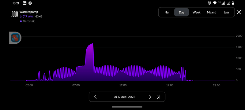

f.welvering schreef op donderdag 4 januari 2024 @ 18:01:
Interessant, en wat doet dit met jou kwh gebruik? Is dit veel hoger dan stoken op thermostaat vraag?
Dit is vandaag. Ja het verbruik is hoger (15-30% meer) want eerder verwarmde ik de woonkamer op vol vermogen en bleef het boven koud (door korte afgifte tijd en af slaan door de thermostaat). Ik breng nu meer warmte het huis in als ervoor. Het is dus geen tweak om minder energie te verbruiken, maar om je huis warm te houden met een relatief slecht afgifte systeem door dit 24/7 te benutten.
Afbeeldingslocatie: https://tweakers.net/i/SdY424Xbmw78lO0jup_ZhlW-bh4=/800x/filters:strip_exif()/f/image/J3ju8MrVQs7F6HObcW5wGzUe.png?f=fotoalbum_large
Dit zijn vergelijkbare dagen in december 2023 als je kijkt naar buiten temperatuur. Maar toen verwarmde ik enkel de beneden verdieping.
Afbeeldingslocatie: https://tweakers.net/i/cymicw4UH2IYng0NSdwdZCDFv7w=/800x/filters:strip_exif()/f/image/yBw2K1sqhmrFSAeLWL38mt64.png?f=fotoalbum_large
Afbeeldingslocatie: https://tweakers.net/i/T5ecXbjcOZ0BO4Eok7aqyV7GDCA=/800x/filters:strip_exif()/f/image/ckROgdD50S5IUr4GeVNLyhoD.png?f=fotoalbum_large
Een ander groot verschil is dus dat je hem flink ziet pendelen voor de wijziging van manier van verwarmen. Wat echter ook zou kunnen komen door het merk en type thermostaat. Heb ik nu echter geen last meer van.
Daarnaast zie je dat hij nooit piekt over de 700-800 watt. En daardoor blijft hij eigenlijk het grootste gedeelte van de dag nu op stille modus draaien. Wat enorm scheelt in geluid bij ons.

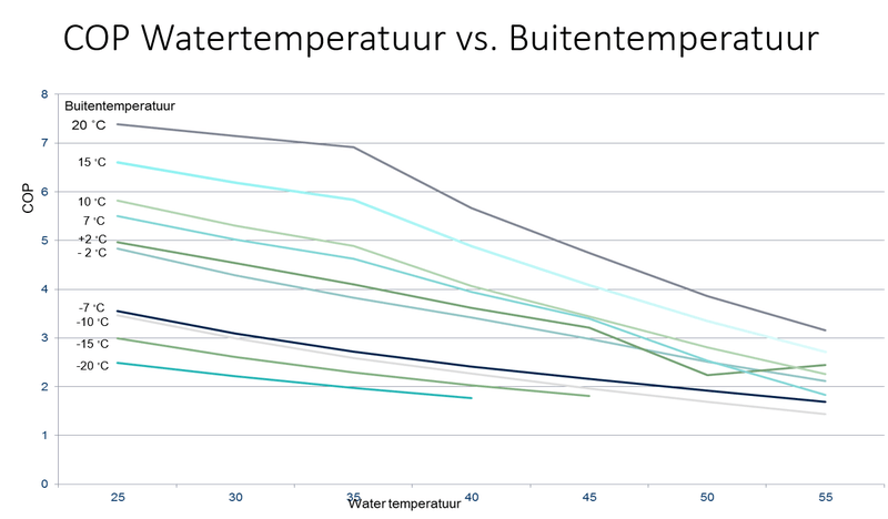

Mijn COP is hetzelfde als voorheen met deze temperatuur een 3.2. De flow is momenteel al weer wat hoger (17l/m) er wordt nu ook 5KW vermogen geleverd.
Waarom zou het funest zijn voor mijn COP? Die was hiervoor niet beter. Ik ben wel van plan om boven de radiatoren te vervangen door grotere (t11 naar t22 met grotere afmeting). Dan kan de stooklijn omlaag en de flow van de vloerverwarming beneden weer hoger.
Deze afbeelding laat trouwens zien dat mijn COP van 3.2 redelijk overeen komt met watertemperatuur (42 graden) en buiten temperatuur (2 graden).
Afbeeldingslocatie: https://tweakers.net/i/DMaaJcH0aAsD2SN5Rv9bm0sDEwM=/800x/filters:strip_exif()/f/image/FiWyHquh6eGRbMmEQLaDMxP7.png?f=fotoalbum_large
Bron: https://www.klimaatexpert...sch/cop-scop-en-rendement

harrr schreef op donderdag 4 januari 2024 @ 18:15:
Ben benieuwd hoe dit er nu uitziet, aangezien het veel kouder is dan vorige week.. Kan je dat delen @harrr ? Wat is je stooklijn trouwens?

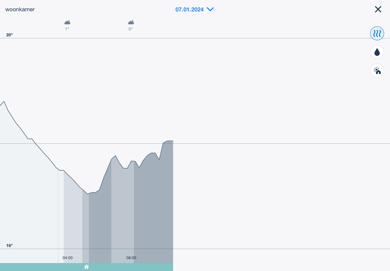

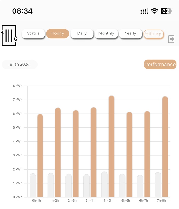

  • golfgti5
  • Laatst online: 15-02 19:39
Goedemorgen,
Eerst koude nacht, COP drama (2.8) en het is in huis 18.5 graden terwijl het ingesteld staat op 19.5 continue, geen idee wat er aan de hand is, pomp draait wel de hele nacht.
CV staat op 30 ingesteld, die springt dus niet bij, is overigens de wens en tot nu toe niet nodig geweest.

golfgti5 schreef op maandag 8 januari 2024 @ 06:16:
Goedemorgen,
Wellicht temperatuur gezakt tijdens een defrost, is dat mogelijk, of duurt een defrost niet lang?
Wellicht mijn stooklijn omhoog zetten?
Welke aanvoertemperatuur haal je nu? Je zou in principe minimaal 40 graden moeten hebben volgens je stooklijn.

  • TeutonMartin
  • Registratie: September 2019
  • Laatst online: 13:11
TeutonMartin
Ik ben inmiddels best tevreden met hoe pompAO het op dit moment doet en toch al heeft gedaan. Ik had afgelopen jaar (2023) precies de beloofde SCOP van 4,9, met eigenlijk pas de laatste 2 maanden door het zelf in kunnen stellen van de stooklijn de goede setting, verwacht dus dit jaar nog wel wat beter te kunnen halen.
Inmiddels heb ik ook met de koude temperaturen een goed werkend systeem. Voorheen schakelde mijn compressor regelmatig voor 10 minuten uit door onverklaarbare reden, support zag niet zo het probleem, weet ook niet wat er nu aan gedaan is want op me laatste emails is niet meer gereageerd maar inmiddels lijkt het verdwenen.
Ik heb hier de powermodus geactiveerd en behaal nu met temperaturen tussen de 0 en -2 met een aanvoertemperatuur van 32 graden elk uur toch een heat supply van tussen de 6 en 7kwh aan warmte met een COP van 3,9 (die is door de powermodus wel een stukje slechter dan zonder). Temperatuur in huis blijft precies op peil (zo rond de 19,4 graden) met natuurlijk wel 24/7 draaien.
Ook geen hulpvraag van de CV, ook niet met de defrosts.

TeutonMartin schreef op maandag 8 januari 2024 @ 08:48:
Dat zijn denk ik heel mooie resultaten.
Ik ben zelf nogsteeds wat aan het knutselen om het zo mooi mogelijk te krijgen,
Mijn CV heb ik nog steeds in SWW only staan omdat deze toch nog wel eens gevraagd wordt door de integrator. Deze hebben ze nu anders afgesteld waardoor deze nu niet zo snel meer ingeschakeld.
Ik hou mijn huis nu ook netjes warm met de powermode aan, zonder de powermode lukt het net niet.
Al denk ik dat als ik een 24/7 run kan creëren (wat me nog niet lukt) hij ook op een wat lager vermogen wel de boel warm kan houden.
Goedemorgen,
Ik merk inderdaad wel dat een defrost hoe kort deze ook is zeker invloed heeft.
Je krijgt toch een korte periode een stuk koeler water in je systeem, al met al snel 5 minuten denk ik.
Als je ketel bij gevraagd wordt tijdens de defrost zou je dit kunnen afvangen gezien deze 60 graden in de systeem zou drukken (tenminste 60 is het advies van Dewarmte, ik gebruikte 35 wat ook werkt. Ik heb nu de CV uit en merk het verschil zeker)
Waar ik nog wel benieuwd naar ben;
Heb jij een 24/7 warmtevraag van jou thermostaat? of schakelt deze zo nu en dan even kort af?
Het verbaast mij namelijk dat jij geen "last" hebt van de integrator welke bij een geregelde defrost wel getriggerd zou moeten gaan worden. Deze integrator blijft langzaam optellen tot een x waarde en schakelt daarna de ketel in om de doeltemperatuur te halen. Enige om dit tegen te houden volgens support is de warmtevraag een minuutje te stoppen.

f.welvering schreef op maandag 8 januari 2024 @ 15:05:
Geen last van, enigste wat ze naar mijn weten hebben aangepast is de tijd van hulp naar 48uur, is de 5 graden verhoging na een defrost naar 0 graden en als de temperatuur van het water tijdens een defrost zakt onder de 25 graden hebben ze aangepast naar 12. Meer niet zover ik weet.
Afbeeldingslocatie: https://tweakers.net/i/9q3e-t3f7A9sJC1vt6C3LxdVk2w=/800x/filters:strip_icc():strip_exif()/f/image/AHGEiED0bfsOao4vs5zPI2qn.jpg?f=fotoalbum_large
  • f.welvering
  • Laatst online: 12:18
TeutonMartin schreef op maandag 8 januari 2024 @ 15:23:
Je warmtevraag is wel continu 24/7 zonder enige schakeling ?

f.welvering schreef op maandag 8 januari 2024 @ 15:28:
Met deze temperaturen wel ja.
  • golfgti5
BrianSalces schreef op maandag 8 januari 2024 @ 07:24:
38 zie ik steeds als max
Hoe activeer je de powermodus?

golfgti5 schreef op maandag 8 januari 2024 @ 16:09:
DeWarmte kan extra vermogen toevoegen. De pomp maakt dan wel wat meer geluid. Ik dacht dat dan 8 of 9 KW mogelijk is.
TeutonMartin heeft volgensmij een home assistent koppeling waardoor hij het zelf kan doen.

harrr schreef op maandag 8 januari 2024 @ 16:13:
Kan alleen via Support
