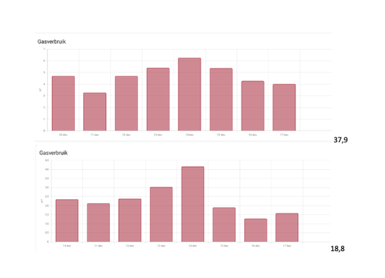

Ik heb sinds april zonnepanelen, 1500 KWh overschot momenteel, en teruggeleverd aan 17 cent gemiddeld _/-\o_ Zonneplan, Dynamische energie. Ik verwacht dat mijn overschot nog naar de 1800 KWh gaat stijgen.
Bij de warmte heb ik als reactie gekregen dat van de 700 kuub gas:
500 kuub gas er af gaat en 1100 KWh elektra extra verbruikt zou worden.
Afbeeldingslocatie: https://tweakers.net/i/crVbRkR1EEAQR5IKoSY6c8lvz2E=/x800/filters:strip_icc():strip_exif()/f/image/2slX8TDcCeq6J7lYt7QIX2ZC.jpg?f=fotoalbum_large
[ Voor 20% gewijzigd door Verwijderd op 19-12-2023 14:12 . Reden: foto toegevoegd ]

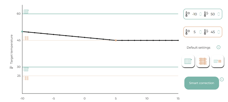

Uiteraard, dit is het nu (begon met 40/60, maar merkte bij juist de hogere temperaturen dat het te lang duurde om huis warm te krijgen).
Afbeeldingslocatie: https://tweakers.net/i/MwRoQkYVWlA9Xwk7QMFZKJ-xCYk=/800x/filters:strip_icc():strip_exif()/f/image/r6en41whEOCVqWS0u7pq96Bs.jpg?f=fotoalbum_large
  • f.welvering
  • Laatst online: 26-11 20:17
Mkw schreef op dinsdag 19 december 2023 @ 19:54:
Ik moet zeggen dat als mijn pomp start deze altijd eerst een periode rond de 650 watt lijkt te draaien alvorens deze omhoog schiet ook een goede poging te doen richting de stooklijn te gaan.
Mijn cv mag pas na 18u bij springen.
Het lijkt er naar mijn idee op dat de integrator welke inspringt na x tijd als de stooklijn niet gehaald wordt bij jou iets doet.
Misschien kan je ze verzoeken deze tijd te verlengen
WP: DeWarmte PompAO 6.4Kw Hybrid, CV Intergas, Thermostaat Netatmo, 70m2 vvw, PV: 34x 325wp solaredge omvormer en optimizers,Wan ip adres weten? https://mijnips.eu

  • Mkw
  • Registratie: Oktober 2023
  • Laatst online: 10:29
Mkw
f.welvering schreef op dinsdag 19 december 2023 @ 20:14:
De pomp mag inderdaad niet te snel van nul naar maximaal vermogen.
Dat verklaart het verschil echter helaas niet. Zoals gezegd: De ene keer blijft ie pruttelen, de andere keer gaat het wel goed bij dezelfde temperatuur.
Ik heb mijn cv al 2 weken uitstaan daarom. Zonder problemen maar echt koud is het niet geweest sindsdien.

  • rob2011
  • Laatst online: 24-11 16:48
TeutonMartin schreef op dinsdag 19 december 2023 @ 21:00:
Als je deze tijd verlengt (ik heb hem op 48 uur staan) dan gaat pompAO dus niet zijn eigen gedrag aanpassen.
wat heb jij dan op 48 uur staan ?
Zou toch wel mooi zijn als je een lijst zou hebben wat je allemaal kan instellen. zal in HA eens een grafiekje maken met alles in 1. Daar moet een trent uit te halen zijn met wat nu de beste instellingen zijn. "pruttelen" op 700w duurt me te lang en is ook niet stroom efficient wel betere COP. op 1500 is het snel warm en kan je ook mooi schommelen met de temp, wat uiteindelijk weer goed is voor totaal stroom verbruik, heb alleen beneden de radiatoren op en en de rest weer dicht tot minimaal open zonde van de energie bespaar zo enkele kWh per dag
  • Rolfy
  • Laatst online: 26-11 13:45
Edit: verkeerde deel gequote.
[ Voor 98% gewijzigd door Rolfy op 19-12-2023 22:42 ]
  • Rolfy
rob2011 schreef op dinsdag 19 december 2023 @ 21:52:
Hoe bedoel je dit? Dit is toch gewoon een tabel waar je de stooklijn kan instellen er zit advies in jij bepaalt de lijn. Of ik zie dit fout.. Zou mooi zijn dat er wat AI in zit en die je stookgedag ziet en dit plot op de ideale stooklijn
In een desktop browser zie je alle temperaturen van de stooklijn staan. Dat zie je niet met een mobiele browser, zoals jouw screenshot al laat zien.
[ Voor 3% gewijzigd door Rolfy op 19-12-2023 22:42 ]
  • rob2011
Oh ik zie dit ook gewoon mobiel.ligt aan het zoomen viel mijn op.
Maar dit is geen advies lijn er zijn wat waardes voor ingegeven de defaults.

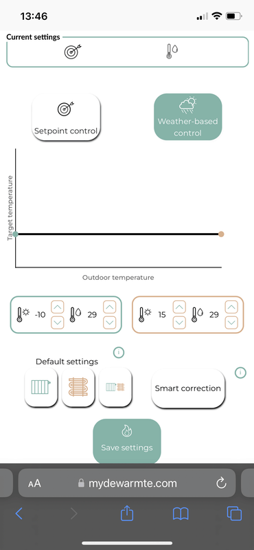

  • Rolfy
rob2011 schreef op dinsdag 19 december 2023 @ 23:07:
Het gaat dan om de temperaturen van de stooklijn in de grafiek, bij de temperatuur instellingen staan wel getallen natuurlijk :+

  • f.welvering
Klopt wat je zegt.
Echter kan je via de desktop browser over de puntjes hoveren met je muis en zien welke graad welke temperatuur vraagt. Dit zie je op je mobiel niet, tenminste ik niet.

  • f.welvering
Rolfy schreef op woensdag 20 december 2023 @ 03:46:
Het is in de webapp op je mobiel lastiger om te zien wat bijvoorbeeld de aanvoer temp precies moet zijn bij 0 graden, terwijl je dit in je browser precies kan zien. Dat vergelijkt wat makkelijker met wat je pomp op dat moment doet.

rob2011 schreef op zondag 17 december 2023 @ 20:37:
Mijn ervaring tot nu ik krijg mijn huis er mee warm en ja stook mee dan met gas, nu deze week 80kWh stroom tov 48m3 gas vorig jaar.
Vorig jaar was het kouder
Winterse periode van 12 tot en met 18 december
De eerste 18 dagen van december verliepen koud, de etmaalgemiddelde temperatuur lag op bijna alle dagen ruim onder normaal. De eerste dagen van de maand verkeerden we onder invloed van een uitloper boven Scandinavië van een hogedrukgebied boven Rusland. De stroming was oostelijk. Het was koud, maar niet winters: ’s nachts lagen de temperaturen rond het vriespunt, overdag enkele graden boven nul. Rond 6 december was de stroming noordelijk en kwam de lucht over warm zeewater, zodat het minder koud was. Daarna kwamen we onder invloed van een lagedrukgebied boven het Noordzeegebied dat gevuld was met koude lucht. Deze koude lucht stagneerde boven land, zodat het in de lange nachten sterk af kon koelen. Het vroor op veel plaatsen matig, hier en daar streng. Van 12 tot en met 18 december lag in de Bilt de etmaalgemiddelde temperatuur onder nul. De laagste temperatuur van de maand werd op 13 december gemeten: -10,6 °C in Eelde. Overdag lagen de temperaturen landinwaarts rond of enkele graden boven nul. Aan de kust was het als gevolg van het warme water een stuk minder koud, daar werd het overdag nog vaak 5 graden of warmer. Op veel plaatsen kon de laatste twee dagen van de koude periode op ondiep water geschaatst worden.
bron: https://www.knmi.nl/neder...overzichten/2022/december
ik heb mijn vebruiken even uit HASSIO gehaald, de bovenste grafiek is mijn gas in 2022, de onderste in 2023:
Afbeeldingslocatie: https://tweakers.net/i/NlMmCTRuPu3W4RisYTYLgibtNmw=/full-fit-in/4000x4000/filters:no_upscale():fill(white):strip_exif()/f/image/0CSCpiaAUd9dA5nCQwDElGKN.png?f=user_large
gezien mijn gas in 2022 50 procent meer was, kunnen we uitgaan van dat je gas dit jaar 24 kuub geweest zou zijn.
als ik reken met mijn huidige gemiddelde tarieven van deze maand met dynamische energie, 1,12 euro per kuub gas en 0,29 cent voor elektra (zonder saldering mee te nemen) en de aantallen van @rob2011 meeneem
26,88 euro aan gas
23,3 euro aan elektra.
mijn twijfel is groter geworden de warmtepomp te nemen zonder mijn gasaansluiting te verwijderen :).
Met saldering zou dit 0 euro zijn. Maar die gaat afgebouwd worden. Ik weet dat het niet zo zwart-wit is, afgaande van wat ik lees id de warmte AO nog verre van perfect aan te sturen. Ik heb mijn twijfels gekregen bij deze partij.
[ Voor 22% gewijzigd door Verwijderd op 21-12-2023 15:18 . Reden: plaatje toevoegen ]

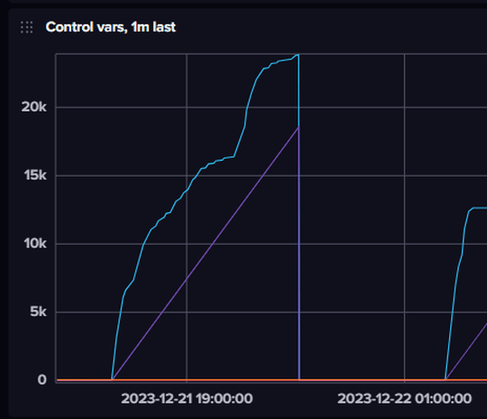

  • f.welvering
Ik had nog steeds het issue dat ik geregeld mijn cv aan zag slaan na een defrost.
De defrost verhoging was al eens uit mijn PompAO gehaald en daarnaast was de instelling al aangepast zodat de cv bij een defrost bij springt als de aanvoer onder de 13 graden komt.
Na veel heen en weer gemail kreeg ik zojuist uitleg over de werking van de ketel integrator welke dus wel aangepast kan worden. Dit in tegenstelling tot eerdere berichten.
Misschien ook een mooie aanvulling voor de startpost:
De ketel integrator werkt als volgt:
Elke 15 seconde meet het systeem hoeveel graden er van de stooklijn wordt afgeweken. Dat aantal graden wordt vermenigvuldigd met 15 (dus eenheid is graden * seconde). Als dit over tijd over de 20.000 (graden * seconde) komt zal de ketel bij springen. Als er dus voor 2000 seconde voor 10 graden wordt afgeweken (gemiddeld) zal de ketel bijspringen.
Zie de grafiek hieronder voor verdere verduidelijking. De lichtblauwe lijn is de som van de integrator.
Afbeeldingslocatie: https://tweakers.net/i/Xg3JEDq63U0RbwbSUK2fsbvmByk=/full-fit-in/4000x4000/filters:no_upscale():fill(white):strip_exif()/f/image/0U5jFgLx2ePTix7GWRarX5ms.png?f=user_large
Voor mij hebben ze de waarde van 20.000 opgehoogd naar 35.000
Daarnaast de vraag gesteld wanneer de ketel vraag zou gaan stoppen, maar de integrator blijft de ketel bij vragen totdat de warmtevraag is voldaan.
Support zei hier het volgende over:
Het is een integraal die optelt zolang er warmtevraag is. Alleen datapunten dat er onder de stooklijn wordt verwarmd worden meegeteld. Boven de stooklijn resulteert in 15 seconde * 0 graden (net als op de stooklijn verwarmen). De integrator gaat dus pas weer naar 0 de warmtevraag weg is gevallen.
Tja ik zou persoonlijk zeggen dat als de stooklijn x tijd weer gehaald wordt de integrator moet stoppen met vragen.
[ Voor 19% gewijzigd door f.welvering op 22-12-2023 16:16 ]

Wat vinden jullie van de aanvoer temperatuur die gekozen wordt. Momenteel zou die bij mij 32 graden moeten zijn met 12 graden buiten, maar hij is 38 graden.
Weten jullie of DeWarmte met een gemiddelde buitentemperatuur werkt oid? En in wat voor periode?
10.000 WP Zuid, 3400 WP Oost/West, Tesla M3 AWD LR, PompAO 8KW, Marstek Venus E 10,24kWh

harrr schreef op donderdag 28 december 2023 @ 11:01:
Als die in jou stooklijn op 32 bij 12 graden staat moet hij zich daaraan houden.
De buiten temperatuur welke gebruikt word zie je live in de webapp

  • harrr
  • Laatst online: 24-11 13:36
harrr
f.welvering schreef op donderdag 28 december 2023 @ 12:04:
Zo gauw ik de regel unit herstart neemt hij wel de stooklijn aan. Wellicht komt het doordat ik sinds kort puur stook op de stooklijn en niet meer op thermostaat stook, waardoor de pomp 24/7 zonder pauzes (enkel defrosts) aan staat?

  • f.welvering
harrr schreef op donderdag 28 december 2023 @ 13:27:
Hou jij zelf ook statistieken bij via home Assistant bijvoorbeeld?
Ik vermoed dat wat jij ziet de stooklijn verhoging van 5 graden is welke na een defrost word toegepast
