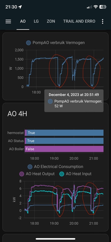

  • DoubleDutch
  • Laatst online: 25-11 07:52
Je raad het al, problemen met de retour van de CV ketel die heet wordt is weer terug.
Pomp AO is net aangesprongen en de CV ketel probeert de hele tijd bij te springen met het resultaat dat alle leidingen koud zijn behalve de 30 cm retourleiding van de CV naar de T-stuk.
De moed begint mij een beetje in de schoenen te zakken. 😔
Afbeeldingslocatie: https://tweakers.net/i/wU-K1nU_ZAyt2fz1VxcRf_YNtOc=/800x/filters:strip_icc():strip_exif()/f/image/kEiCkLwrNiD8sTZSXOrJNLUY.jpg?f=fotoalbum_large
  • f.welvering
  • Laatst online: 12:21
DoubleDutch schreef op maandag 11 december 2023 @ 23:13:
En als jij je CV even van de stroom trekt op het moment dat de PompAO aan gaat, wordt de boel dan wel warm? En welke status geeft je CV als dit gebeurt?
Voelt voor mij aan alsof er stiekem toch flow is door de cv en die verwarmt omdat zijn wisselaar koud wordt.

Zijn er hier toevallig mensen die met wat koudere temperaturen meer uitschakelingen zien via HA dan enkel de defrosts die pompAO maakt?
Zie hier een paar voorbeeldjes:
Afbeeldingslocatie: https://tweakers.net/i/An0CWk1S_H2j_AQ0TJlY0KkxE2g=/x800/filters:strip_icc():strip_exif()/f/image/Cn2f6V2x1IyYuRQyyOrf6LhG.jpg?f=fotoalbum_large
Afbeeldingslocatie: https://tweakers.net/i/YZBwhmgNmQZw2o5TQgoDU1lM6cE=/x800/filters:strip_icc():strip_exif()/f/image/Kmvfs0TUL8QP3yNegWQZhyj0.jpg?f=fotoalbum_large
Afbeeldingslocatie: https://tweakers.net/i/rO3pM_OWXN1HfGj8uLPkzPufk3A=/x800/filters:strip_icc():strip_exif()/f/image/n0TdIMM8uE9p5WCwqisH5pAV.jpg?f=fotoalbum_large
Zoals duidelijk is te zien zie je in het rood omcirkelde duidelijk dat pompAO zich zelf uit schakelt, dit duurt meestal 10 minuten (lijkt net of ie even pauze neemt) vervolgens duurt het nog z’n 20 minuten voor pompAO weer op zijn oude heat output zit. Op het plaatje met blauw omcirkelt zie je duidelijk dat dit een defrosts is, natuurlijk een normaal verschijnsel. Die uitschakelingen naar mijn idee niet.
Ik heb dewarmte er inmiddels al meerdere keren over gemaild, kreeg vandaag eindelijk een reactie waar ik eigenlijk niks aan heb. Advies was om de stooklijn te verhogen, omdat het kwam dat pompAO al een tijd zijn supply temp behaalde en dan even uit gaat, verder konden ze niks zien.
Ten eerste heb ik dit al eens getest en dit werkt niet, gebeurd ook als pompAO niet eens de stooklijn temperatuur haalt.
Ten tweede zou pompAO gewoon zijn vermogen terug moeten schroeven als hij nog niet op zijn minimale vermogen draait, dit doet hij namelijk met buiten temperaturen zonder defrosts wel keurig, hij draait dan soms dagen aan 1 gesloten.
Zie hier bijvoorbeeld mijn ochtend run deze morgen, pompAO is om 00:00 op gestart, moduleerd gedurende nacht keurig af, in de ochtend zakt de temperatuur richting 3 graden en dan komt de eerste uitschakeling, daarna gevolgd door een defrost:
Afbeeldingslocatie: https://tweakers.net/i/1xgL0C76TRu29Ovw0IIvlEHN0p4=/x800/filters:strip_icc():strip_exif()/f/image/s9zsYkLkhQQpdx5YY6BCGgXM.jpg?f=fotoalbum_large
Zie hier een screenshot hoe het er uit ziet in +/- 20 uur als het echt koud is:
Afbeeldingslocatie: https://tweakers.net/i/U4zL8w2Uhz-CKeXh6d0EgiiaPqA=/x800/filters:strip_icc():strip_exif()/f/image/aIVJvcNSogj3aCfNyLqUDDu0.jpg?f=fotoalbum_large
Alles rood omcirkeld zijn de uitschakelingen, elke 1,5 uur, 10 minuten uit, 20 min opstarten en dan begint het opnieuw, met tussen door ook nog elk uur een defrosts. Lijkt me niet helemaal de bedoeling.
Zou iemand anders misschien ook zijn data van 07-12 16:00 tot 08-12 16:00 kunnen delen om te zien hoe dat er uit ziet vergeleken met mijn screenshot?
[ Voor 12% gewijzigd door TeutonMartin op 12-12-2023 18:32 ]

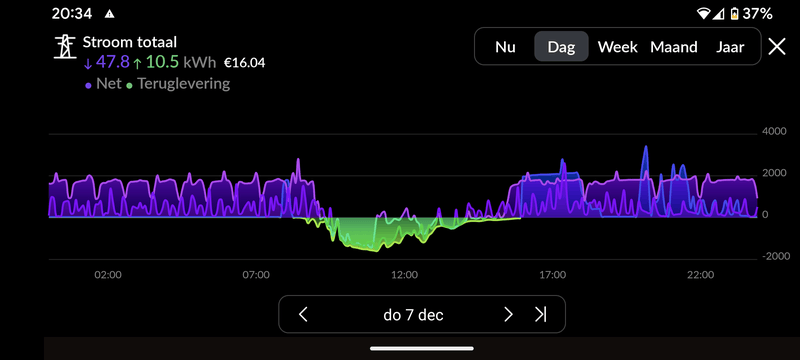

Hier de gegevens van electra gebruik en warmteproductie op 7 en 8 dec. De roze lijn is het gebruik van de PompAO. De kleine piekjes om het uur zijn van de kokendwaterboiler in de keuken. In de ochtend zie je defrosts om het uur, in de middag niet meer. Ook hier hadden we trouwens te maken met te hoge pompdruk van de pompAO bij assistentie van de CV ketel , dat heb ik sinds half november heel pragmatisch opgelost door de keteltemperatuur naar 20 gr te zetten (dus alleen nog SWW). De pompAO kan dit makkelijk aan, en schakelt de CV ketel wel bij maar die slaat niet meer aan. Dit spaart aanzienlijk in gasgebruik, natuurlijk wel ten koste van extra electra gebruik. Waar we eerst 4-6 m3 gas gebruikten gebruiken we nu 8-10 kWh extra. Een goede ruil want zonnepanelen.....
Afbeeldingslocatie: https://tweakers.net/i/8zsVOtW0utcpNTibHNT3V9S7Mdc=/800x/filters:strip_exif()/f/image/JRBrcmmUVmvbhKBfVRCLLTB6.png?f=fotoalbum_large
Afbeeldingslocatie: https://tweakers.net/i/jIc1JQcQzQs2p5LNahobP37jwEY=/800x/filters:strip_exif()/f/image/pliUrsYWNvtnnF1cK88uEC5m.png?f=fotoalbum_large
Afbeeldingslocatie: https://tweakers.net/i/yJMVTKNMFwJU5fDB-dbRVvvWr1M=/x800/filters:strip_exif()/f/image/hHmRjV6Dq7nPmOmWXpnY4FOL.png?f=fotoalbum_large
Afbeeldingslocatie: https://tweakers.net/i/FQoitDau1VQmoTicvkRpRjyOyXk=/x800/filters:strip_exif()/f/image/cklChadACv2yJv7Yb6KOCYRl.png?f=fotoalbum_large
[ Voor 19% gewijzigd door stpieter op 12-12-2023 20:49 ]

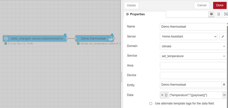

Ik heb nog beloofd om een voorbeeld te maken hoe je binnen Home Assistant een virtuele thermostaat maakt. Dit is interessant voor iedereen die te weinig grip heeft op het gedrag van een fysieke thermostaat (of voor wie geen Netatmo wil kopen ;) )
Onderstaande YAML code geeft je een virtuele thermostaat. Voor de temperatuursensor kun je iedere willekeurige sensor gebruiken welke je in je woonkamer hebt staan. In mijn voorbeeld gebruik ik de sensor van mijn netatmo.
Voor de heater gebruik ik het relais van de ESPHome uit mijn eerdere post.

Als dit goed gaat, kun je nu binnen HomeAssistant je nieuwe thermostaat vinden:
Afbeeldingslocatie: https://tweakers.net/i/0jpPlsvv9HWwBwi7aUqhy6qW9vI=/full-fit-in/4000x4000/filters:no_upscale():fill(white):strip_exif()/f/image/MbgIVCDdulIV1nnzBNDJqknW.png?f=user_large
Wil je deze virtuele thermostaat bedienen met je fysieke slimme thermostaat ? Dat kan ook. Als je een HomeAssistant integratie hebt met je slimme thermostaat, dan kun je hiervan de setpoint uitlezen met een template sensor in je YAML file:
      setpointnetatmo:
        friendly_name: "Netatmo Setpoint"
        value_template: "{{ states.climate.netatmo_smart_thermostat.attributes.temperature }}"
Hiermee heb je een sensor van de ingestelde temperatuur:
Afbeeldingslocatie: https://tweakers.net/i/b4Jyklo0ZUblUcDjPDoKGWPYj3Y=/full-fit-in/4000x4000/filters:no_upscale():fill(white):strip_exif()/f/image/rhl4VtVQZxr1eCMANnmWjg6f.png?f=user_large
Tot slot kun je binnen Node-Red de setpoint van je fysieke thermostaat koppelen aan je virtuele thermostaat:
Afbeeldingslocatie: https://tweakers.net/i/9brDjAaLw5-ctu3Vq_uJmXtyLcA=/800x/filters:strip_exif()/f/image/9lAQKSLoKPYeSKCknB6CwX0H.png?f=fotoalbum_large
Als alles goed is gegaan, heb je nu je PompAO losgekoppeld van je thermostaat, en heb je meer grip op hysterese en aantal schakelmomenten.

Bedankt voor je data, lijkt of jij wel veel last heb van start stops? Heb je normaal zoals vandaag wel lange runs of heb je eigenlijk altijd dit beeld?
Huidige run van vandaag:
Afbeeldingslocatie: https://tweakers.net/i/K1hIjrs8StUqFv6TaVEHWyhe1BU=/x800/filters:strip_exif()/f/image/QH62zVqF3KZ6JGqFeuTgGXjN.png?f=fotoalbum_large
Afbeeldingslocatie: https://tweakers.net/i/2ZY1myGKl8AEViwvL1bQ9ywJNtA=/x800/filters:strip_exif()/f/image/290NPn6bRGOLuXfnQT2yqORi.png?f=fotoalbum_large

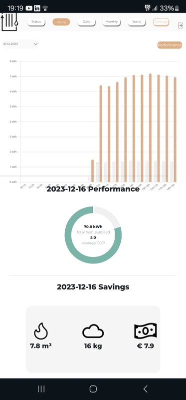

  • golfgti5
  • Laatst online: 15-02 19:39
TeutonMartin schreef op woensdag 13 december 2023 @ 15:33:
Bizar die hoge COP’s, ik kom niet verder als 3.8 momenteel, en de pomp staat echt niet veel aan hier

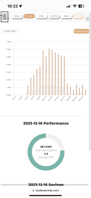

  • f.welvering
golfgti5 schreef op donderdag 14 december 2023 @ 14:41:
Ik moet daar eens rustig over nadenken, ik durf dit soort dingen meest niet
Snap ik, maar wat @TeutonMartin adviseert is wel een mooie test om dingen uit te sluiten.
Mijn situatie is enigszins vergelijkbaar met jou, alleen wat meer vvw en een Netatmo thermostaat. Zie mijn instellingen
Afbeeldingslocatie: https://tweakers.net/i/GpM_Vt9ha88HpoxFaNGQ5DYaUSM=/x800/filters:strip_icc():strip_exif()/f/image/oohDsL5pO246V9bXoqR1UqqI.jpg?f=fotoalbum_large
Je kan sowieso denk ik je stooklijn wat lager zetten om daardoor een langere run te kunnen proberen te maken.
Ik begreep overigens dat de standaard instelling van de PompAO is om de cv al na 2 uurtjes bij te vragen als er nogsteeds warmtevraag is. Snap niet zo goed waarom ze dat doen? Daarmee zorg je er na mijn idee voor dat je run nooit lang kan duren.
WP: DeWarmte PompAO 6.4Kw Hybrid, CV Intergas, Thermostaat Netatmo, 70m2 vvw, PV: 34x 325wp solaredge omvormer en optimizers,Wan ip adres weten? https://mijnips.eu

Nu ik zelf de aanvoer temperatuur kan instellen, ben ik eens aan het experimenteren geslagen. Ik zie dat de pomp het efficiëntste lijkt te lopen als hij rond de 4kw warmte kan afgeven, dan kom ik gemiddeld rond de 5 nu, mijn aanvoertemperatuur staat dan op 29 graden. Daar warmt het huis op dit moment nog net iets van op.
Afbeeldingslocatie: https://tweakers.net/i/RW9z9IwDFljQ05kknB2hoGohD40=/x800/filters:strip_icc():strip_exif()/f/image/6N7GYoOkdZIIuXORTlMFTcFP.jpg?f=fotoalbum_large
Bij 36 graden aanvoertemperatuur gaat het afgegeven vermogen omhoog naar 7kW+ en de COP blijft rond de 5.
Afbeeldingslocatie: https://tweakers.net/i/eWVE5dQcAtW00B8MhHX5K6FBgQw=/x800/filters:strip_icc():strip_exif()/f/image/0XQfc38O6LqV7HL6FZzzOCjh.jpg?f=fotoalbum_large
Afbeeldingslocatie: https://tweakers.net/i/pq3GcUHLM6wFBIlVYKUfkxDRyC8=/x800/filters:strip_icc():strip_exif()/f/image/2OiS4qJF3KcRtQ5fDUVOayUG.jpg?f=fotoalbum_large

Ik meet en controleer van alles. Is dit een goed resultaat? Volgende week komen er nog 10 extra panelen bij, totaal dan 6000kwh opbrengst per jaar. Huis is uit 1974, 120m2, beneden vloerverwarming en boven radiatoren. Overdag nu op 19,5 graden en van 17 tot 22 uur 20 graden.
Afbeeldingslocatie: https://tweakers.net/i/1A0BOe5-1B-cDsBTV0Jo88Wr8xQ=/x800/filters:strip_exif()/f/image/HvT4iv54iq7mkkhUCO0CEKok.png?f=fotoalbum_large
Afbeeldingslocatie: https://tweakers.net/i/gxdbuQ7DDc7NP9wiDUevKv6sNJ8=/x800/filters:strip_exif()/f/image/c70JcPHM2hvzi19gHj3IMexK.png?f=fotoalbum_large
Afbeeldingslocatie: https://tweakers.net/i/m5YDY8N7A64KNuvlyX833FQZFFg=/800x/filters:strip_exif()/f/image/hZfQSig9vlKpnSl86TXE2CQl.png?f=fotoalbum_large
