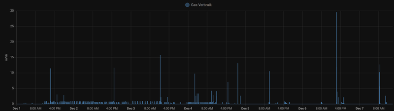

Onderstaand een tabel met de draaiminuten van de Pomp AO en de gasketels. In de een na laatste kolom staat het percentage dat de gasketel überhaupt aanstaat. In de laatste kolom zie je het percentage waar ook de Pomp AO aanstaat als de gasketel aanstaat. Dit geeft goed aan dat we meestal tegelijkertijd kunnen draaien en dat de Pomp AO verreweg het grootste deel van de verwarming op zich neemt. Uiteraard zegt dit niks over individuele situaties. In november staan nog niet alle dagen.
maand,  Pomp AO [min], Gasketel [min], Gezamenlijk [min], Gasketel [%], Waarvan gezamenlijk [%]
Jan 535462  112645  49764   16.14%  44.18%
Feb 644149  94225   45938   12.01%  48.75%
Mar 1273403 177188  101088  11.42%  57.05%
Apr 1387017 67198   41781   4.49%   62.18%
Mei 436372  13104   5757    2.88%   43.93%
Jun 83003   24797   709     22.85%  2.86%
Jul 100604  6022    1151    5.59%   19.11%
Aug 330951  3094    1024    0.92%   33.10%
Sep 526025  4465    2040    0.84%   45.69%
Okt 3729188 89873   62352   2.32%   69.38%
Nov 5980836 299908  240615  4.60%   80.23%

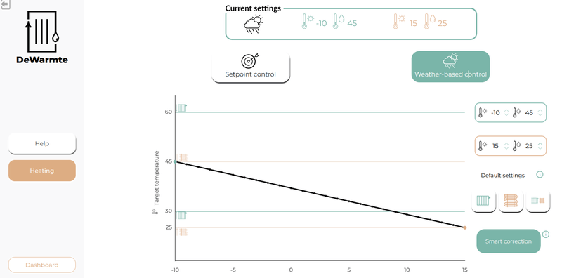

Uitrol stooklijn aanpassen in de webapp
De uitrol van de stooklijn feature gaat stapsgewijs. We hebben een forse back-end aanpassing doorgevoerd en zullen de server prestaties goed in de gaten houden tijdens de uitrol. We beginnen met de Pomp AO’s welke lang staan en werken zo toe naar de recentere installaties. De eerste klanten hebben inmiddels toegang tot de feature, kijk dus niet gek op als je zelf nog even moet wachten.

Beste Sander,
Dank voor deze heldere reactie!
Zelf word ik per week minder enthousiast over onze pomp, de laatste weken is er veel aan bijgesteld, deze week nog wat aangepast en de nieuwste software erop, gisteren de antivriescirculatie met 60% verlaagd, net als de warmtereactievertraging verlengd naar 20 minuten, maar vanmorgen zie ik dat de cv ketel weer de hele nacht heeft gedraaid, ook de pomp staat al die tijd aan maar de leidingen worden vanaf de pomp niet warm, cv leidingen wel, ik vermoed weer een hoog gas verbruik, met als gevolg dat de radiatoren in de ruimtes die open staan(voor een betere flow) loei heet zijn.
Kortom ik ben nog niet tevreden, verre van zelfs, balen.
Dit is wat ik vandaag zie;
Afbeeldingslocatie: https://tweakers.net/i/K6kSqnGa6M-EUrPn_eTxcqFGIDA=/x800/filters:strip_exif()/f/image/IHyJbaWMaeVMyL1A0WUPL5Hs.png?f=fotoalbum_large
Afbeeldingslocatie: https://tweakers.net/i/hO9C9X6zpNSgcTO1h6MTlWT5wEU=/x800/filters:strip_exif()/f/image/QVCvCKqDBEX4drq0sPd0l7xa.png?f=fotoalbum_large

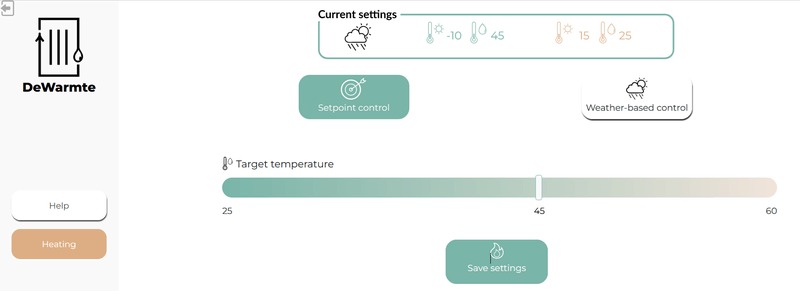

  • harrr
  • Laatst online: 24-11 13:36
harrr
Weather-based:
Afbeeldingslocatie: https://tweakers.net/i/tpP5UFHAElO36THGq9WYGZlPyAs=/800x/filters:strip_exif()/f/image/n5hjXDR41A62D41IGBnZjbpf.png?f=fotoalbum_large
Setpoint (vaste temperatuur):
Afbeeldingslocatie: https://tweakers.net/i/3f-UZuceXNSJxN8uXmUeOJznlR4=/800x/filters:strip_exif()/f/image/duMPoWxIjtUsHL6J0WNBEkcx.png?f=fotoalbum_large
Hier ook. Ik mis alleen de instellingen voor de silent en turbo modus. Hopelijk komen die ook snel! Dit is in elk geval al een mooie toevoeging.
Zo ver ik kan zien is er sowieso een default die je kunt kiezen voor je warmteafgifte: radiatoren, vloerverwarming of een combinatie van beide.
[ Voor 44% gewijzigd door harrr op 07-12-2023 18:14 ]

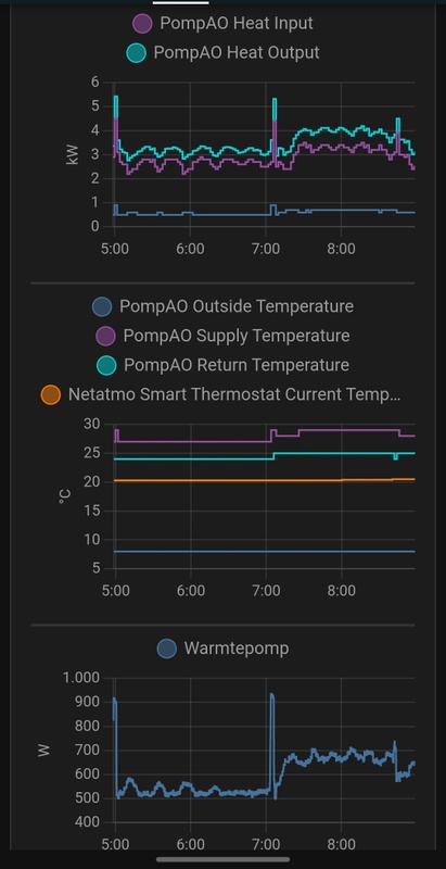

Ik bedoel de heatoutput als hij draait:
Afbeeldingslocatie: https://tweakers.net/i/9Hwzm1zfHkAKM7hGKui0VWq_ytA=/x800/filters:strip_icc():strip_exif()/f/image/nWssk2XPzYxOoJ4Eiv7OFSp1.jpg?f=fotoalbum_large
Jou beste kwh per uur vandaag is 5kwh, verder alles veel lager. PompAO zou boven de 5 graden makkelijk 6+ moeten kunnen leveren in een uur mits hij niet steeds uit gaat.
Ik vermoed dus dat pompAO bij jou niet een uur lang achter elkaar door draait. Weet je dat toevallig?
Of pompAO staat rustig te pruttelen.

Ik haal af en toe 6,5 KW warmte output. Maar meestal draait hij op 2-4KW.

Toch fijn om meer controle te hebben over de PompAO. Nu een dag aan het tweaken en het lukt me nu bijna om de temperatuur stabiel te houden in huis met een continue run op laag vermogen.
Afbeeldingslocatie: https://tweakers.net/i/NTT0HpBaojmU033QJDrkkjClu68=/x800/filters:strip_icc():strip_exif()/f/image/35dR6wpEbCV2uHITPe86YX1n.jpg?f=fotoalbum_large
Afbeeldingslocatie: https://tweakers.net/i/TiTX_moXmJ-3VjuD5I7DIN-o-HI=/x800/filters:strip_icc():strip_exif()/f/image/t2XG7LLUo9vEUjbUgVczPoiI.jpg?f=fotoalbum_large
Afbeeldingslocatie: https://tweakers.net/i/R9s9yi14dzL668x_gbEoi6MwGUY=/x800/filters:strip_icc():strip_exif()/f/image/51yFJUZ2dTe7b67dtjly9g5Y.jpg?f=fotoalbum_large
Aanpassingen in de stooklijn worden eigenlijk direct opgepakt, heel fijn.
Afbeeldingslocatie: https://tweakers.net/i/7XeTSQh_Iih-XuM1AW3BK4lyXwk=/x800/filters:strip_icc():strip_exif()/f/image/ysEAfXHXhu6CO4LlMGKI8vPn.jpg?f=fotoalbum_large
