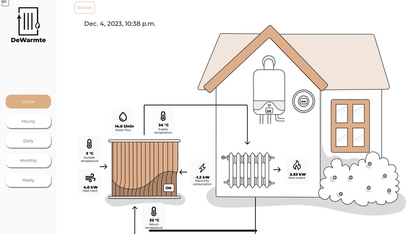

Hier het overzicht van mijn pomp die, als test, heel extreem staat ingesteld om de pomp maximaal te laten werken. Ik heb 0,1 m3 gas verbruikt afgelopen 24 uur, COP rond 4:
Afbeeldingslocatie: https://tweakers.net/i/770zf3NqWP71gJVXGAg6QmOGgtk=/x800/filters:strip_exif()/f/image/JtEcBiinRXytUlsDVEM9YsYZ.png?f=fotoalbum_large
Mijn kamertemperatuur is wel wat teruggelopen vannacht, nachtstand knijpt de pomp net teveel af om het warmteverlies in huis te compenseren, maar dat is nu ingecalculeerd.
Bij het meer op de pomp draaien hoort wel het begrip dat je niet even snel de verwarming een paar graden opstookt, maar dat je continu met een relatief lage aanvoertemperatuur het warmteverlies van je huis compenseert. Ik vind dat overigens erg comfortabel.
Daarbij moet je zorgen voor een goed en evenwicht afgiftesysteem van de warmte. En dan bedoel ik goed ingestelde vloerverwarming, radiatoren met voldoende flow, goede inlaat / uitlaat temperaturen per afgiftepunt etc. Ook bekend als waterzijdig inregelen. Dat is vaak helemaal niet goed geregeld bij het reguliere gebruik van alleen een cv-ketel (maar dan merk je het minder) en zal zeker niet zomaar kloppen met een warmtepomp erbij. Dus hier is voor eenieder zelf ook werk aan de winkel dat je nagaat of dit in jouw huis op orde is.
NB Ik heb een Netatmo, thermostaat 18.5 graden dag en nacht, allemaal radiatoren met ventilatoren, nachtstand tussen 22 en 7 en vorige winter een verbruik van 700m3

Zojuist heb ik dan eindelijk reactie gekregen van DeWarmte aangaande mijn vragen.
Nu blijkt dat de PompAO een PowerMode heeft waardoor deze veel meer vermogen gaat leveren.
Ik zie hem nu pieken rond de 2200 wat en warmteafgifte van net geen 8kw.
Afbeeldingslocatie: https://tweakers.net/i/t5x7asmN2Ww5fCTqE2YMsHx6QRw=/800x/filters:strip_exif()/f/image/pSHmj0F2YY42y645CCIusT6v.png?f=fotoalbum_large
Aanpassingen in stooklijn doen ze niet meer, einde van de week kan iedereen dit zelf.
WP: DeWarmte PompAO 6.4Kw Hybrid, CV Intergas, Thermostaat Netatmo, 70m2 vvw, PV: 34x 325wp solaredge omvormer en optimizers,Wan ip adres weten? https://mijnips.eu

Afbeeldingslocatie: https://tweakers.net/i/CBjone55cK9tYJz0CoJriti9xBc=/x800/filters:strip_exif()/f/image/oX18mnEmHVw79EzyswAxFPD2.png?f=fotoalbum_large
  • wesleyvernie
  • Laatst online: 26-11 17:30
Afbeeldingslocatie: https://tweakers.net/i/ZmO0I6T8Qu5igK3nYzLKAh54RGc=/x800/filters:strip_exif()/f/image/9jZQwWvFJOoGeYl4W81gdPhE.png?f=fotoalbum_large
Dit is mijn huidige status

Hier werkt zomaar opeens niks meer.
Er is warmtevraag maar het besturingskastje reageert daar niet op. Ook de status pagina showt niks.
Meer mensen hier last van of?
Die nul punten zie ook ik ook met name als er warmte vraag is 2x per uur. Nu met de cv op 40 van 5 m3 naar .45 maar ook de temperatuur is hoger dus geen vergelijking. Wel van 22kWh naar bijna 38 en met nacht verlaging gisteren om 2230 19,5 naar 17 om 2400
En die 0 vraag ligt aan de site denk ik. zie ik niet terug op de kWh meter wel een cop van 2,6 maar als de salderingsregeling verdwijnt dan is dit onbetaalbaar
