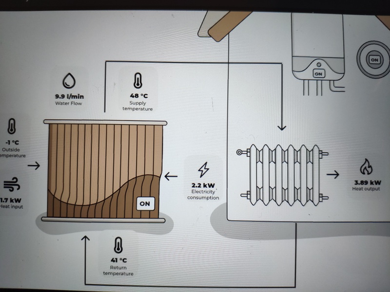

  • golfgti5
  • Laatst online: 15-02 19:39
Mijn heat input lijkt ook maar niet omhoog te gaan, cv temp een half uurtje geleden terug gezet naar 50 graden.
Afbeeldingslocatie: https://tweakers.net/i/eFDRXKapIoXn3bnmstVRPfk6k2k=/x800/filters:strip_exif()/f/image/WmsRuRJZYTZXkTmVDqlj7myA.png?f=fotoalbum_large

  • golfgti5
wheli schreef op zaterdag 2 december 2023 @ 21:22:
@golfgti5 dat hij defrosts doet terwijl het enkele graden boven 0 is dat is niet vreemd. Het concepte warmtepomp is dat hij warmte uit de buitenlucht naar binnen pompt. Hij koel de buitenlucht dus enkele graden af. Als het 2 graden is buiten en hij haalt er enkele graden vanaf dan worden de lamellen dus -3. Met een vochtige buitenlucht vriest het dan op.
Zie onderstaand plaatje van het hout van mn balkon. Hier vormen zich nu stalagmieten (verticaal) doordat de uitblaas zo koud is. [Afbeelding]
Thanks, ik ben 2 x het dak opgeklommen vanmiddag maar nul ijs te zien op de pomp, daarnaast duren sommie defrosten (als dat het is) 50 minuten bij mij, zolang staat de cv ketel aan, veelste lang in mijn optiek
Afbeeldingslocatie: https://tweakers.net/i/ekV30_iJsWQeFFJ9YM49xG1YQro=/x800/filters:strip_icc():strip_exif()/f/image/uHNjRYujzPlHIzdnsSf2p3LG.jpg?f=fotoalbum_large
Afbeeldingslocatie: https://tweakers.net/i/MHQHNPARBl7EOcJCV6Y4fxHMXz0=/x800/filters:strip_icc():strip_exif()/f/image/E4khh5G3J6FzM5mwprLT9aDM.jpg?f=fotoalbum_large
Afbeeldingslocatie: https://tweakers.net/i/eBcfGQQ2Wk6Rxwv1VXXawYwQij0=/x800/filters:strip_icc():strip_exif()/f/image/6bsj5SZ592uASKnaSP91o23x.jpg?f=fotoalbum_large
  • golfgti5
Niks te zien toch, mooi zonnetje erop, maar wel 50 min defrosten
  • wheli
  • Laatst online: 25-11 19:42
Hmm dat lijkt me geen defrost dan. Stookt je cv niet gewoon bij omdat het setpoint van je stooklijn niet gehaald wordt door de warmtepomp?
Of staan er zoveel zones dicht dat er onvoldoende water beschikbaar is voor de defrost?
Ik weet uit het Panasonic forum dat mijn warmtepomp een volledige defrost kan doen mits de temperatuur van het cv water boven de 27 graden is. Als de temp eronder komt kickt het backup element in. Mijn defrosts duren ongeveer 10 minuten in totaal.
  • golfgti5
wheli schreef op zaterdag 2 december 2023 @ 22:01:
Ik begreep van Floortje dat een defrost idd niet zo lang duurt.
Met setpoint bereik weet ik niet, soms is de ingestelde temp al bereikt en krijg ik een “defrost”, geen pijl op te trekken.
Ik heb vloerverwarming volledig open staan en boven van de radiatoren de knoppen eraf gehaald, staan dus ook open

  • DoubleDutch
  • Laatst online: 25-11 07:52
Heb even jullie advies nodig,de warmte is niet te bereiken,de buitenunit staat om de 10 min te dansen op het dak met lawaai zo hard dat de buren hadden aangebeld wat er aan de hand was,hoofd schakelaar 10 sec uit gezet hielp niet, stekker van het witte kastje eruit hielp niet,heb de unit maar in de meterkast uit gezet,maar ben angstig met forst dat er van alles kapot vriest,maar hoe die nu loopt kan ook niet goed zijn,wat te doen? 😞

@DoubleDutch Wat denk je zelf? Stekker uit de stuurkast en een weekend op je cv draaien.
Hij hangt er gewoon nog he?

Ik heb hem ind uit de stekker getrokken en de cv heft de woning gewoon verwarmd, kijken of ik maandag in contact kan komen met de warmte. 🤐

Ook hier de cv maar naar 40 graden gezet. Verbruik is de laatste dagen meer dan zonder de pomp, moet ook zeggen dat nu boven ook alles open staat dus geen vergelijking. Maar om voldoende flow te houden.. toch maar weer nacht verlaging naar 17 en smiddags naar 18-19. Verbruik 18-24kwh met 5m3 gas waar ik voorheen 3-5 kuub per dag verbruikte op een koude dag en zonder dat alles open stond. Cop maakt me niet veel uit wel het gas verbruik , heb zonne energie over dus alles bijvoorkeur op stroom. Ik ga nog een cam ophangen bij de wp kan ik mooi de ijsaangroei zien 😁Ook heb ik de wp een jasje gegevenAfbeeldingslocatie: https://tweakers.net/i/ibFFS2ZafFGyV-GBzKK-pzscJ4o=/x800/filters:strip_icc():strip_exif()/f/image/mdEU42jr7ZEn2hNe7qTAHoOP.jpg?f=fotoalbum_large

Heb hier nu ook de cv naar 40 graden gezet, duurde ook veel langer voordat het warmer werd, logisch
En veel minder gas en natuurlijk wel dikke power vraag 2 kWh. Wat mij opvalt is 46 graden out en 38 terug en dat de flow blijft hangen op 10 en 20 min later weer 23 l/m waarom zou dit zo terug vallen. Zit nu op ruim een uur voor 0,5 graad verhoging met 0,01 m3/u gas constante met een betere cop. Tot dat het weer stilvalt en 9 graden verschil heb met 9,9l/m met nog steeds een warmte vraag maar hangt voor 15 min en weer door.

Ik heb ook geen toegang en heb de stooklijn niet aangepast.
Ik heb de cv op 40 graden gezet op de cv zelf.
Krijg het nu niet meer warmer dan 19 graden. Maar geen gas meer sinds 5 uur
Wel vaste stroom van 2 kWh maar de flow klapt in na 30 en valt alles still temperatuur valt terug naar 27 output defrost lijkt het en dan weer 48 output en 34 return. Morgen met dewarmte mailen.
Kan dus hier niet zonder cv morgen ff kijken en de cv op 45 kleine stapjes maar ook hier weer de buiten temperatuur doet natuurlijk ook veel en dit is bij iedereen anders, lastige opgave voor dewarmte

dnns85 schreef op zondag 3 december 2023 @ 13:39:
Hier draait de PompAO eigenlijk best goed. Vorige winter ook (CV alleen voor SWW) dus in het voorjaar de CV weggehaald en een boiler op retour vloerverwarming gezet (Auer Edel Eau). Helemaal van gas af. Een beetje de oplossing zoals DeWarmte straks ook aan gaat bieden voor all electric zonder HeatCycle.
De afgelopen dagen draait hij ook prima regelmatig defrosts maar dat hoort erbij. Verwarming staat hier permanent op 22 graden. Vloerverwarming beneden, vrijstaande woning uit 1998 van ca 100 m2. COP van 3 gemiddeld over afgelopen dagen. Ik heb de stooklijn zelf aangepast en dat lijkt wel geholpen te hebben.
Dus het kan blijkbaar wel. Hou vertrouwen, het is niet alleen maar ellende. Al kan de bereikbaarheid wel beter natuurlijk.
Hoe kom jij in al deze settings?
Zie dat je een testgebruker bent.
Misschien een gekke vraag,maar als ik dit zo zie waarom zou ik een WP gebruiken met een COP van 1?
Afbeeldingslocatie: https://tweakers.net/i/bGyy-wEWG8I17vGmyzkWJ1pwOvs=/x800/filters:strip_icc():strip_exif()/f/image/D10LewH8d7wFs8A4bZ14kiYL.jpg?f=fotoalbum_large
[ Voor 15% gewijzigd door DoubleDutch op 04-12-2023 07:21 ]

@DoubleDutch Duidelijk iets verkeerd in de inrichting. Ik zou zeggen dit is de defrost bug, want bij deze temperatuur is het nooit COP 1. Je ziet duidelijk dat je geen opwek hebt..
Stekker er een minuut uit zodat de boel reset en daarna de thermostaat een slinger geven. Dat is bij veel voldoende.
Ik weet niets van je afgiftesysteem, maar ik draai nu op:
Afbeeldingslocatie: https://tweakers.net/i/kQxYJUPIijhoVSbGnjJ9U-haFwQ=/x800/filters:strip_icc():strip_exif()/f/image/luNyDbzRDQQKIHGsGzKKAjTZ.jpg?f=fotoalbum_large

  • DoubleDutch
PVPaneel schreef op maandag 4 december 2023 @ 08:07:
Dit zijn de waardes na 3x de stekker eruit te hebben gehad en dit in combinatie met het erge lawaai van de buitenunit begin ik te geloven dat er meer aan de hand is.
