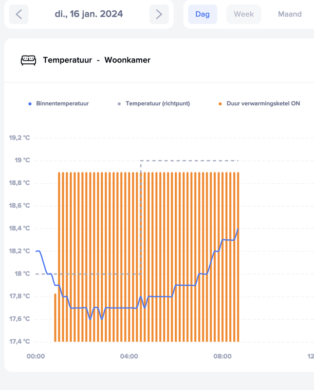

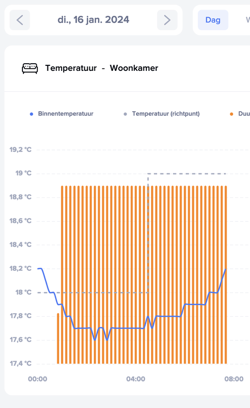

Ik heb sinds kort een netatmo thermostaat die me wat beter inzicht geeft. Daarbij heb ik ook inzicht in stroom en gas via Domoticz.
Ik merk dat onze afstelling nog lang niet goed gaat. Zie de plaatjes hieronder. Observaties:
- Het huis koelt nog snel af. Ik kan nog wat extra isoleren. Dat staat in de planning.
- Het afgifte systeem is nog niet ideaal: beneden deels vloerverwarming. Daarnaast oude radiatoren. Ik wil de radiatoren gaan vervangen door lage temperatuur radiatoren (2dehands jaga bijv).
- De ochtend run lijkt nu afwisselend ketel en warmtepomp te zijn. Trekken jullie ook deze conclusie op basis van deze gegevens?
Wat kan ik hieraan doen? Hoe zouden jullie Netatmo en PompAO instellen op basis van deze data? Of hoe kom ik daar achter?

delima schreef op maandag 15 januari 2024 @ 19:26:
Hoeveel vermogen draait de Pomp AO tijdens het bijspringen van de CV? DeWarmte kan eventueel aanpassen dat de CV later bij springt dan standaard. Ook kan je de turbo mode nog aan laten zetten, dan ga je van 6,4KW naar 8 KW.
Wat je ook kan doen is de aanvoer temperatuur van de CV op bijv. 30-35 te zetten. Als de Pomp boven die temperatuur de CV laat bijspringen gebeurd er niks, dus dan helpt je CV enkel mee als het echt te koud wordt en het water te veel af koelt. Mijn CV staat gewoon uit en ik haal makkelijk de stooklijn. Ik vind dat de pomp standaard veel te snel de CV laat bijschakelen.
10.000 WP Zuid, 3400 WP Oost/West, Tesla M3 AWD LR, PompAO 8KW, Marstek Venus E 10,24kWh
Ik zou allereerst de lagere temperatuur in de nacht er geheel of grotendeels uit halen. Dan kan de stooklijn lager en zal je minder snel de ketel nodig hebben.
  • delima
  • Laatst online: 02-10 08:24
Wow, wat heerlijk zulke snelle reacties.
@harrr Hoe kan ik zien hoeveel vermogen de Pomp AO draait tijdens het bijspringen?
CV temp is ook een goede
@Mkw Ga ik doen.

harrr schreef op maandag 15 januari 2024 @ 19:30:
Helemaal eens, de cv wordt te snel bijgeschakeld. Er zijn 3 redenen waarom de pomp dit doet: bij defrosts, als de stooklijn niet gehaald wordt (via ingewikkelde puntentelling) en als na een bepaalde tijd (bv 2 uur) er nog steeds een warmtevraag is (en pomp concludeert dat doeltemperatuur niet is gehaald). Heb ook de cv functie in de ketel zelf een tijd lang uitgeschakeld en het werd gewoon warm, stooklijn werd gehaald en defrosts gingen ook goed. Heb zelfs vorige week een nacht van -5 graden zonder ketel gedaan. Dus het kan heel vaak zonder cv. Einde van de maand kun je dit zelf instellen in de app.

Op de status pagina van DeWarmte. Je kunt het helaas nog niet in een grafiek o.i.d. zien. Het is een momentopname, dus je moet het dan bekijken op het moment dat de PompAO ook gas verbruikt. Enige optie zou zijn voor nu: Home Assitant gebruiken.
Ik wacht DeWarmte even af, wellicht gaan ze meer statistieken inzichtelijk maken. Anders kan ik wellicht een programma'tje maken waarmee los van Home Assistent de waardes van de statuspagina inzichtelijk gemaakt kunnen worden in een grafiek. Ik zou ze dan elke 5 minuten uit de HTML halen van de website.

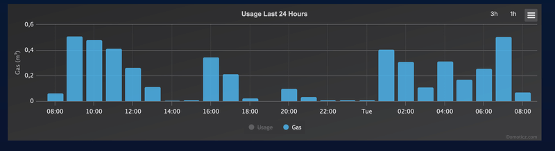

Ik heb de nachtverlaging naar 18 gezet en de ketel naar 38 graden. Ik durfde niet te laag. Maar dat heeft nog niet het gewenste effect. Ik heb ook alles naar support gestuurd. Hier de grafieken van vannacht. Tips zijn welkom.
Ik heb nog geen shot met status status met ketel aan en wat dan het vermogen van de warmtepomp is. Ik vermoed dat het wellicht niet tegelijkertijd kan. Ik las ergens dat dat bij sommige ketels niet kan. Kan dat?
Afbeeldingslocatie: https://tweakers.net/i/fNC39ZlTcWLYO6sk3jEW0uWXa98=/x800/filters:strip_exif()/f/image/YI99kyYtxC97bz37OI5TF3Ia.png?f=fotoalbum_large
Afbeeldingslocatie: https://tweakers.net/i/C1o76wFgEtgchiyr9S2aB0FoUAw=/800x/filters:strip_exif()/f/image/AfAYifIQKoATIQQ4c3aYSA9I.png?f=fotoalbum_large
Afbeeldingslocatie: https://tweakers.net/i/822lnBH1_7PSlFzqWXydvA76E4g=/800x/filters:strip_exif()/f/image/LAU5rDnTbxqi6pxOfylOvdDB.png?f=fotoalbum_large
Afbeeldingslocatie: https://tweakers.net/i/aNfEjmNsXLcTHlrgtH9NBbDg61U=/800x/filters:strip_exif()/f/image/1kOcPAiZaAoLBQbUhfHhYhnB.png?f=fotoalbum_large

delima schreef op dinsdag 16 januari 2024 @ 08:17:
Het lijkt erop dat de warmtepomp stopt wanneer hij de CV inschakelt, dit is een instelling die DeWarmte kan wijzigen, dit probleem is al eerder besproken in dit forum en zou min inziens default uit moeten staan! Je kunt DeWarmte vragen of ze dit kunnen checken.
Je kunt ook de status van de pomp loggen in home assistant, dat geeft een goed inzicht over hoe de pomp zelf functioneert en wanneer hij hulp bij vraagt:

  • delima
Ik zie nu dat als de CV aan gaat, de pomp inderdaad uit gaat. Het huis is nog niet op temperatuur en de CV springt aan en de pomp uit
Afbeeldingslocatie: https://tweakers.net/i/J1MYZGP2_IrtllxDMuWA_bs5KQI=/x800/filters:strip_exif()/f/image/ThSp8O3i29K6C2TuSiKVWJXj.png?f=fotoalbum_large
Afbeeldingslocatie: https://tweakers.net/i/nleDViX1UQs1-oGHPUjGlvX4qV4=/800x/filters:strip_exif()/f/image/uco0RgDWFEGTmMEs0ms8dRJ0.png?f=fotoalbum_large

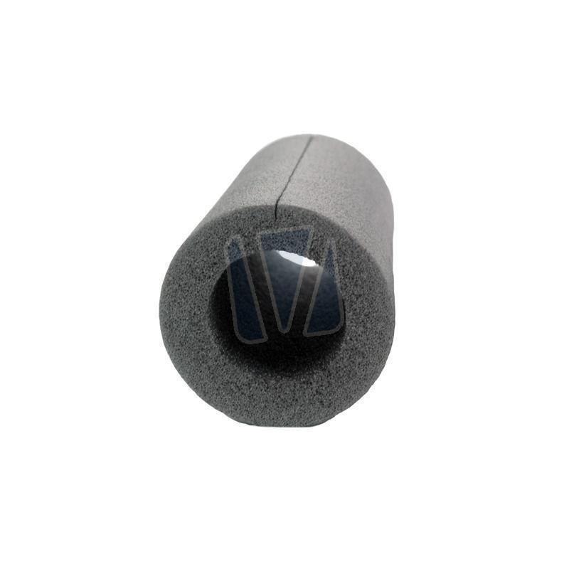

Hoi, heb de sensor achterop de AO even losgemaakt, en om de sensor een 10 cm (isolatie) van verwarmingsbuis........om de sensor gemaakt, zodat de sensor niet direct in aanraking komt met de koude achterkant van de AO pomp en de koude buitenlucht. Pomp werkt nu veel stabieler.

Jurrian7 schreef op dinsdag 16 januari 2024 @ 19:48:
Heb je er een foto van? Dan ga ik kijken of ik dit ook kan gaan doen.
  • Jurrian7
  • Registratie: Januari 2024
  • Laatst online: 02-10-2024
Ja is goed, maar pomp staat op platdak van garage, nu donker, maar ga morgen zeker doen.
Afbeeldingslocatie: https://tweakers.net/i/PxqG2AEmlMn80BvdLLjirSLsb4s=/full-fit-in/4920x3264/filters:max_bytes(3145728):no_upscale():strip_icc():fill(white):strip_exif()/f/image/llYPFIxNWovWlzWDKjvt7MlP.jpg?f=user_large
alvast foto van isolatie materiaal, gewoon voor 22mm buis.......
Ehhmm.. Het doel is toch dat de sensor de buitentemperatuur meet? Dan zou ik hem zeker niet isoleren. Eerder verplaatsen naar een plek uit de buurt van de pomp, want de pomp geeft bij een defrost warmte af. Isoleren zorgt ervoor dat de sensor onterecht een hogere temperatuur geeft omdat het de kou (die je wilt meten) juist weg haalt bij de sensor. Niet doen!
Of bedoel je de watertemperatuur meter? In dat geval heeft isoleren ook niet echt een effect.

ja, oke....maar de sensor niet volledig inpakken, gewoon schuim half door de lengte, en de dichte achterkant van isol.materiaal tegen de koude kant. Je kunt ook een stuk pvc buis van b.v. 10 cm doen en de sensor er in
tot halvewege. Dus uit de vrieskou. Want als sensor zo direct koud wordt defrost hij veel te vaak.

Ja, wat het afschermen van de sensor betreft, werkt bij perfect al enkele dagen! Defrost minder en veel stabielere tracks, gewoon super. Is, indien gewenst altijd te proberen.....

  • jnicolaes
  • Registratie: September 2020
  • Laatst online: 02-12-2024

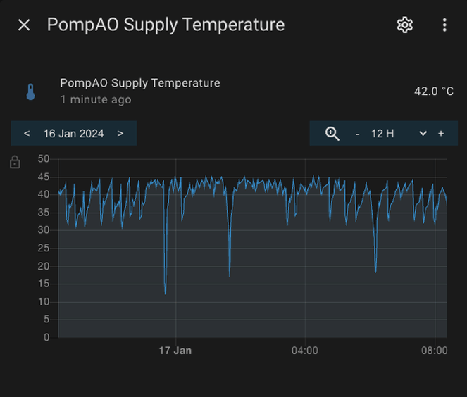

Als de pomp het in zijn eentje hier doet gaat alles eigenlijk wel prima, maar zodra de CV nodig is ga ik vreemde dingen zien. De aanvoertemperatuur schommelt heel erg op en neer en kan niet stabiel de aanvoertemperatuur behouden. Dit resulteert in een koud huis. Zie hieronder de logging op basis van home assistant. Dit is op basis van een buiten temperatuur van rond de -2. De stooklijn zou op 47 graden moeten zitten. Ter info mijn CV aanvoertemperatuur staat op 55 graden.
Afbeeldingslocatie: https://tweakers.net/i/wHM_NjOAnDLhatKab2JeSLiZpR0=/full-fit-in/4000x4000/filters:no_upscale():fill(white):strip_exif()/f/image/sSBSa5oQzEocFnYK8CXAjnkW.png?f=user_large
Als ik mij CV temperatuur hoger zet (bv 70 graden), dan merk ik dat de temperatuur wel gehaald wordt, maar wordt er bijzonder veel gas gebruikt en gaat de pomp het opeens rustig aandoen. Het lijkt alsof de pomp dan niet meer veel doet en er eigenlijk voornamelijk door de CV verwarmd wordt. Mocht de CV worden ingeschakeld, dan verwacht ik dat de pomp op zijn minst maximaal aan het verwarmen is. Iemand enig idee wat hier gebeurd?
  • f.welvering
  • Laatst online: 13-10 10:52
jnicolaes schreef op woensdag 17 januari 2024 @ 10:33:
Wat je zegt klopt natuurlijk wel.
Als je CV bij springt levert deze warmte in de Aanvoer naar je huis, niet richting de PompAO.
Deze warmte wordt dan al afgegeven in je huis waardoor deze 55 graden niet naar je wp gaat.
Hoe hoger je de CV zet hoe hoger de retour uiteindelijk gaat worden naar de PompAO en hoe minder hard deze gaat werken gezien hij steeds dichterbij zijn stooklijn komt.
De grote dips welke je ziet zijn denk ik de defrosts en tussen de dips door moduleert de pomp wat tussen vermogens en dus resulteert dit in een wisselende aanvoertemp. Daarnaast levert je CV waarschijnlijk ook geen continue temperatuur gezien deze zijn vermogen denk ik niet kwijt kan en dus even stookt en even niet.

  • jnicolaes
f.welvering schreef op woensdag 17 januari 2024 @ 10:58:
Dat klinkt logisch en helpt me het gedrag te begrijpen. Ik begrijp echter niet waarom deze dan geen enkele keer de stooklijn van 47 graden haalt, en eigenlijk bij 45 graden terug moduleert. Moet deze eigenlijk niet constant maximaal aan het werken zijn?
Moet ik misschien de CV nog lager zetten?
  • f.welvering
jnicolaes schreef op woensdag 17 januari 2024 @ 11:19:
Weet je zeker dat 47 de stooklijn is bij de huidige door de PompAO gemeten temperatuur?
In theorie zou je zeggen dat hij wel richting de stooklijn moet gaan met hulp van de CV, maar de boel wordt wel wat geknepen op het moment dat de CV gaat helpen weet ik. Maar hoe dat precies werkt is wat onduidelijk.

Jurrian7 schreef op dinsdag 16 januari 2024 @ 19:56:
ik zou de CV op 40 of 43 graden zetten zie hier ook het zelfde maar heb wel diepe halen.
Ook hier al getest met CV 60 graden alles snel warm en weer door of met lage temp, merk dat met lage temp de AO minder last heeft van de temp verschillen heb nu de stooklijn -10-60 - 0-45 met cv op 43 graden. met 45 graden moet ik eerder stoken om 15:00 van 18 tot 20 graden heb ik wel 5 uur nodig, echter bij 0-50 duurt het bijna net zo lang en energie verbruik is bijna gelijk. maar stook k in stappen dan is het beter voor het energie verbruik. nu doe ik van af 1500 elk uur 0,5 graad om hoog en bespaar ik min 5kWh stroom. nu is de buiten temp redelijk gelijk de afgelopen dagen, en ieder huis is anders.

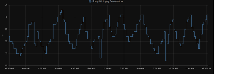

Inmiddels weet ik ook dat er niks klopt van de stooklijn instellingen. Ik ga navraag doen bij DeWarmte hoe dit komt.
Ik heb mijn statistieken even online gezet (worden om de 5 minuten geüpdatet). Zie statistieken hier voor wie ze met zijn pomp wil vergelijken: http://pompao.isgehost.nl/
In de tabel zie je de ExpectedSupplyTemp (berekend met ingestelde stooklijn + buitentemperatuur die gemeten is door DeWarmte, zie bovenaan de stooklijn). En je ziet de SupplyTemp die de PompAO op dat moment had met de bijbehorende buitentemperatuur. Data haal ik van: mydewarmte.com.
Zoals jullie zien is de aanvoer temperatuur veel hoger dan hij zou moeten zijn volgens de stooklijn.

Is een afwijking van precies 5 graden, ik zou gokken op de stooklijnverhoging bij defrost.

Viel mij ook op dat het wel 5 graden warmer werd dan stooklijn. Alsof smart correction aan staat. En die had ik uit staan maar de pagina is uiteraard niet bereikbaar om te checken. Is het al eind januari (17e is ruim na de helft toch?).

De defrost herstelt het juist weer. Denk toch dat ergens centraal de smart correction is aangezet.

Dit lijkt opgelost na het uitzetten van de verhoging voor een defrost. Dat doet de pomp dus al een uur voor de defrost. En als er elk uur een defrost is dus continue. Wordt dan moeilijk om je stooklijn goed te bepalen. Ik raad iedereen aan om dit uit te laten zetten als je stookt op stooklijn, i.p.v. thermostaat.

In het najaar al eens gepost over het pruttelen van de pomp; dat deze af en toe lang blijft hangen op 800watt en dan wordt bij deze temperaturen de stooklijn bij lange na niet gehaald. Gisteravond bijgehouden wanneer pomp aan ging, wanneer de pomp van 800w naar 1600w gaat, wanneer de stooklijn wordt bereikt en wanneer deze uitgaat. En de starttijden waren gisteren op de minuut gelijk elk uur dus dat maakt vergelijk eenvoudig. 2X duurt het ruim 25 minuten voordat de pomp zijn vermogen verhoogd, maar de derde keer doet hij dat al binnen 8 minuten, terwijl de starttemperatuur en buitentemperatuur gelijk waren. Heb dit ook doorgegeven aan support, want als het protocol gelijk is, hoe kan dit verschil dan ontstaan?
Temp. 2 graden1 graad1 graad
Aan, 308,08 9,0810,08
34, >1,28,35 9,3410,16
42 8,43 9,4410,26
Uit 8,48 9,5210,48
Verbruik0,7 0,8 0,9
Warmte2 2,3 2,6
Cop 2,86 2,882,89
Update: kreeg reactie van support. Tempo van moduleren wordt bepaald door temperatuur koudemiddel. Deze was de derde keer al hoger dan de eerste 2 keren. Dat verklaart het verschil. Het is een variabele die wij niet zien.
[ Voor 27% gewijzigd door Mkw op 17-01-2024 22:00 ]

Jurrian7 schreef op woensdag 17 januari 2024 @ 11:44:
[quote]Mkw schreef op dinsdag 16 januari 2024 @ 20:46:
Daarom was ik benieuwd naar de foto 😀
[/quote
Sensor zit inmiddels in een kunstof buisje van 15 cm lang, en hangt daarin ongeveer halverwege....
uit de koude wind etc....[Afbeelding]
Scheelt deze oplossing ook voor een betere COP en werkt de pomp beter?
Zoja, wellicht ga ik dan ook even kijken voor deze oplossing.
