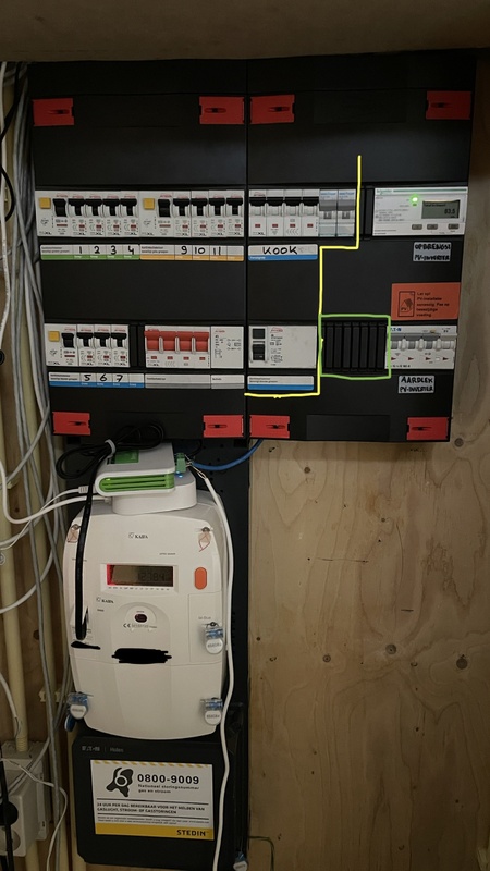

Ik heb nog geen pv panelen. Meterkast moet daarvoor vervangen worden en mij is aangeraden om naar 3x25A gezien ik flink meer panelen wil leggen dan mijn gebruik (3300kWh). Daarnaast wil ik ook een SAP laten aanleggen.
Wat is hiervoor een logische volgorde?
Foto huidige meterkast Afbeeldingslocatie: https://tweakers.net/i/zsx7WJE3uG8zWCf57nntaQlB4y4=/x800/filters:strip_icc():strip_exif()/f/image/zrD602DqAQUxRqXtEPXXCqmp.jpg?f=fotoalbum_large
  • Hvdbnl
  • Registratie: December 2020
  • Laatst online: 11-09 09:22
Sarpo schreef op maandag 7 november 2022 @ 22:41:
Foto huidige meterkast [Afbeelding]
Je kan de groepenkast al vervangen door een 3 fase kast. (En de fase doorlussen, 1/3 groepkast)
En ik zou dan de verzwaring + SAP tegelijk doen (Ik had de verzwaring geregeld, toen las ik over de SAP. Dus stedin heeft goed aan me verdient...)
Maar je moet wel nog ruimte maken voor dan nog een extra groepkast(je) en een 2e meter.
Weet niet hoe eenvoudig dat is als ik zie hoe vol de kast is.
Dat is letterlijk een paar posts terug behandeld. Ik zou ze beide tegelijk inschieten op mijnaansluiting.nl.
Mag hopen dat de netbeheerder daar anders zelf ook op aanstuurt, het is anders zonde van de dubbele arbeid.
Edit: zoals @Hvdbnl hierboven ook al aangeeft.
Van de andere kant krijg je geen korting als het op deze, meer efficientere manier gebeurd, dus tsja...
Maar aangezien je er zelf ook voor thuis moet blijven zou ik het wel wel weten...

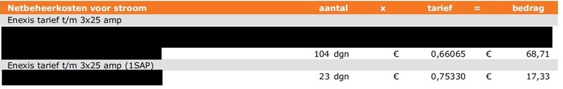

En dan nog een ander ding, toevallig kreeg ik de eindafrekening voor de afgelopen tariefperiode van mn Eneco vast (PAP) contract, hier word dus sinds de plaatsing van SAP een apart/hoger netbeheertarief gerekend.
Bij SAP leverancier betaal ik geen netbeheerkosten.
Afbeeldingslocatie: https://tweakers.net/i/TG_g1JMortqrvkUDVmDMRCO-yAY=/800x/filters:strip_icc():strip_exif()/f/image/wIs9GgO2JFjqSeDuNUZ3exKx.jpg?f=fotoalbum_large
Ergens wel apart dat ik bij PAP voor SAP betaal... :+

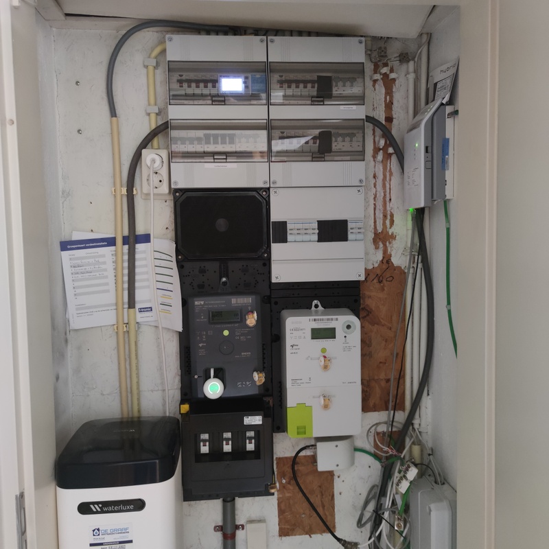

En hier had ik ook nog wat vragen over.
Heb ik dit goed begrepen?
1 De SAP komt altijd naast de PAP.
2 De SAP wordt alleen aangesloten als er een hoofdschakelaar is.
3 Alles na de energiemeter is van jezelf.
3-fasen schakelaar met de 2 kasten SAP en PAP zijn van de netbeheerder.
Afbeeldingslocatie: https://tweakers.net/i/YK5VpIEQxLVaEBJGSf7wtYxPSDk=/full-fit-in/4920x3264/filters:max_bytes(3145728):no_upscale():strip_icc():fill(white):strip_exif()/f/image/aAdugfsOO9kOZrkq44yhUjkp.jpg?f=user_large
@Hvdbnl en alle anderen
In het geval hierboven:
de flexibele buis boven het meterbord leg jezelf aan?
als de SAP met hfdschakelaar en PAP met hfdschakelaar 5 meter verder in een andere meterkast zitten, wie legt dan de kabel aan naar de SAP en PAP?
Of legt de netbeheerder dan niets aan, omdat er geen hfdschakelaar meteen boven zit?
En welke hfdschakelaar is voor de brandweer hoofdzaak? De 3-fasenschakelaar van de netbeheerder of je 2 eigen 3-fasen schakelaars in de groepenkast.?
[ Voor 8% gewijzigd door M.B.te L. op 12-11-2022 16:34 ]
  • bbbrumbrum
M.B.te L. schreef op zaterdag 12 november 2022 @ 16:26:
Mijn vraag was niet PAP of SAP, maar tibber of zondergas.
Dan zou ik die vraag in het juiste topic stellen. :)
het grote day ahead energie prijzen topic.
[ Voor 15% gewijzigd door bbbrumbrum op 12-11-2022 20:30 ]
  • Hvdbnl
M.B.te L. schreef op zaterdag 12 november 2022 @ 16:29:
Weet niet wat je met 3-fasen schakelaar bedoeld?
De netbeheerder sluit de meters aan op de hoofschakelaar. (vandaar de eis dat er een hoofdschakelaar aanwezig moet zijn.) En ik denk dat ze 'in de nabijheid' moeten zijn.
Dat de groepenkast wat hoger zat vonden ze al wat minder fijn, laat staan 5meter/andere ruimte.
Het mooiste is als je de groepenkast er direct boven kunt zetten, dan heb je niet die 'lelijke' flexible buis>
(Die is dus aangelegd door de netbeheerder, en ik vraag me eigenlijk af of het niet te dun is maar ok)
Je zou eventueel nog een klein kastje met enkel de hoofdschakelaar kunnen plaatsen boven de meters.
Dan kan je van daaruit zelf regelen wat je wilt.
Voor wat betreft de brandweer: De 2 hoofdschakelaars normaal gesproken maar denk dat ze gewoon die automaten eruit rammen als er echt iets is dan kijken ze niet zo nauw.

Hier vandaag ook de tweede meter gekregen.Afbeeldingslocatie: https://tweakers.net/i/IvZJ6y5CHIdjMHlpBiEK8BnFlt4=/800x/filters:strip_icc():strip_exif()/f/image/pT6SY0QXd8rBIXOGcb00kt0m.jpg?f=fotoalbum_large
Heb een extra kast met de wisselschakelaar geplaatst. Hier heeft de Enexis monteur de meter onder geplaatst.
  • M.B.te L.
  • Registratie: September 2020
  • Laatst online: 23-05-2025
Hallo Willem, super zo. Zit boven de elektrameter links het tweede kastje wat bij iedereen eigenlijk naast de hoofdautomaat zit?
Ik zie ook een Hager SFT 440. Kun je nog wel een extra verbinding maken naar je SAP ( of PAP) vanuit het kastje van de netbeheerder? Of is dit verzegeld?
de Peer laat de draden eerst naar de hoofdschakelaars gaan en vervolgens naar de 2 Hager wisselschakelaars.
Zelf krijg ik waarschijnlijk de PAP en de SAP in een andere ruimte. Als ik daar gelijk de Hager schakelaars boven hang, zal de monteur maar 1 aansluiting maken. Dus als je er daarna niet meer bij kunt met aansluiten, krijg je het schema van de Peer, met kruislingse aansluiting extra, niet voor elkaar? Als dat klopt dan moeten dus eerst de 2 hoofdschakelaars. Dan zouden bij mij in de meterkast alleen 2 Hager SFT 440 automaten komen te zitten om mee uit te schakelen. Zou dit voor een leek (of mijn vrouw) ook te snappen zijn voor wat betreft uitschakelen van de stroom? ( Vandaar dat ik het liever andersom doe. 2 Hagers met de hoofdautomaat en SAP en PAP in de andere ruimte, en 2x hoofdschakelaars met zekeringen in de meterkast.)
Zo op het plaatje te zien is het ook geen punt om de elektra leiding naar de automaten rechts of links uit de hoofdaansluiting te laten komen?
Wie het weet, mag het zeggen. O-)
  • WillemSuper
  • Registratie: April 2021
  • Laatst online: 07-07-2025
Dat kastje boven de linker meter is nog historie maar hier zitten aansluitrails in. De Enexis monteur wou deze eerst weg halen en het meterbord naar boven schuiven om rechtstreeks de hoofdschakelaar in te gaan. Op mijn verzoek is deze gebleven. Voor mij eenvoudig om daar vanuit de sft440 op aan te sluiten.

Mag ik vragen wat er bij jou op de offerte staat vermeld? Ik heb hem ook gisteren binnen gekregen van Stedin en bij mij vragen ze er €764 voor en 10 weken doorlooptijd na acceptatie. Dat is nogal een verschil met jouw offertebedrag :F
Ik heb een 3-fasen aansluiting (3x25A), jij ook?
  • Vervangen van het meterbord cq. de aansluitkast €259,50 ex BTW
  • Aanleg van een extra meetpunt (secundair allocatiepunt) inclusief een slimme meter
    €372,48 ex BTW
Totaal inclusief BTW
€ 764,70
... en oranje! :P
  • de Peer
  • Laatst online: 12:43
de Peer
under peer review
iNSaNe-oNe schreef op vrijdag 18 november 2022 @ 11:14:
    €372,48 ex BTW
€ 764,70
misschien omdat het bij jou gaat om het vervangen van het bord? Bij mij werd er een bord bijgeplaatst.
