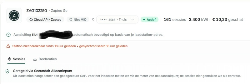

  • RikHa
  • Registratie: September 2022
  • Laatst online: 01:35
nl0pvm schreef op dinsdag 15 september 2026 @ 14:49:
ERE's sparen met je SAP? Dat klinkt ook interessant!
Vertel?
@de Peer geeft het antwoord al.
23 kWp, 80 kWh, 11 kW laden, 17 kW ontladen. Victron VRM
  • RikHa
radeoxx schreef op dinsdag 15 september 2026 @ 16:21:
Bij welke provider, welke inboekdienstverlener, zit je? Het is mij nog niet gelukt er eentje te vinden die de SAP accepteert.
Joulo, kijk maar:
Afbeeldingslocatie: https://tweakers.net/i/5KONlfSkM_zeT7g_D-nole_0m-k=/800x/filters:strip_icc():strip_exif()/f/image/O2z8Qos0VzuxrS4yBH6qOwZm.jpg?f=fotoalbum_large
Ik heb het vanaf dit weekend werkend, vandaar maar € 10,- aan ERE's.

RikHa schreef op woensdag 16 september 2026 @ 09:34:
Joulo, kijk maar:
Dank voor het delen, het was mij, ondanks toezeggingen van een van de dienstverleners, niet gelukt. Nu een nieuwe poging wagen bij Joulo waar ik inmiddels ook met de nieuwe laadpaal (met MID meter) aangemeld ben. Zou mooi zijn als zo ook de 3000kWh van eerder dit jaar nog meegenomen kan worden.
Joulo, kijk maar:
Mag er dan nog iets anders op de SAP aangesloten zitten of niet? Is er een (virtuele) schouw van je installatie geweest? Gebruiken ze de kWh van je zaptec of die van de SAP om de ERE te bepalen? En is dit in 2027 ook nog mogelijk?

FAQ schreef op woensdag 16 september 2026 @ 19:07:
Dan zal je waarschijnlijk moeten aantonen dat die energie naar een laadpaal is gegaan.

ASW1 schreef op woensdag 16 september 2026 @ 20:49:
Neen.
Geen schouw, wel heb ik wat foto's en een filmpje met uitleg over de bedrading gestuurd.
Van de SAP. De Zaptec wordt ook uitgelezen. Zie tekst in de afbeelding in mijn vorige post. Zover ik weet blijft dit in 2027 zo.

RikHa schreef op woensdag 16 september 2026 @ 21:35:
Dat kan natuurlijk, eerdere jaren heb ik (toen nog bij Tibber) ook gebruik gemaakt van verlaagd belastingtarief vanwege het feit dat op deze SAP enkel een laadpaal aangesloten zit.

FAQ schreef op woensdag 16 september 2026 @ 23:45:
Is de EAN van de SAP nog niet eerder gebruikt voor ERE registratie? Dan zou je het kunnen proberen. Tip: joulo.nl
Welke energieleverancier heb je op de SAP?

RikHa schreef op woensdag 16 september 2026 @ 23:54:
Deze EAN staat nu in combinatie met de laadpaal bij Joulo geregistreerd. Leverancier is volgens mij niet relevant.

FAQ schreef op donderdag 17 september 2026 @ 00:00:
Heb je gevraagd bij Joulo of ze dat met terugwerkende kracht kunnen inboeken? En nee, leverancier is niet van belang maar ik vroeg het voor mijn beeldvorming. Je zat bij Tibber, nu dus niet meer. Maar met Tibber had je die 10% gekregen bij Joulo.

RikHa schreef op donderdag 17 september 2026 @ 00:09:
Maar dit wordt nu meer iets voor het Joulo of het ERE topic. Sorry SAPpers..
Joulo heeft mij keurig geholpen en na bevestiging van mijn kant dat het echt een SAP betreft en deze enkel en alleen aan een laadpaal levert, zijn de meterstanden vanaf begin van dit jaar uitgelezen. _/-\o_

FAQ schreef op woensdag 23 september 2026 @ 21:11:
Nice en goed om te weten.
Hoe werkt dat bij joulo om het aan te vragen?
Ik zit nu (eigenlijk onhandig) met alleen de laadpaal en zonnepanelen op SAP.
