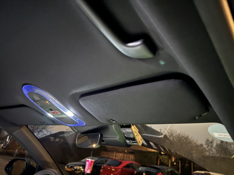

Verder is bij mij de verlichting in de deuren ineens uitgevallen maar ook uit het menu verdwenen.

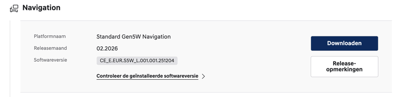

Er is een optie om preheating aan te zetten (en dus ook uit). Staat die aan?
Afbeeldingslocatie: https://tweakers.net/i/wCvb0an-vGjrBp7zxR7X6RweypQ=/fit-in/4000x4000/filters:no_upscale():strip_exif()/f/image/Ccv8Dy8t08tJuJM5h232vfcJ.png?f=user_large
  • zomaar0iemand
  • Registratie: Mei 2015
  • Laatst online: 14:15
lfah2000 schreef op vrijdag 9 januari 2026 @ 22:29:
Yep, bij de eerste lader werkte het wel maar alle laadpunten daarna niet meer helaas. Haal nu wel rond de 160kW in het begin bij de meeste maar als enige op het laadplein voelt dat toch als weinig en hij zakt ook erg snel terug naar 100kW nog voor de 50%

Vandaag eindelijk onze 6 weer terug. Door een fout in de module wilde de dealer niet softwarematig zorgen voor een bypass/oplossing wat betreft de storing ‘verbinding voertuigsysteem instabiel’ en niet uit kunnen zetten van de snelheiddwaarschuwing. Dit ook om problemen in de toekomst en met de garantie te voorkomen. Auto stond gewassen, volgeladen klaar met een leuk cadeau ter tegemoetkoming. De km-stand was 3 (was 40k). Alles werkt weer perfect, echt erg blij mee weer na een tijdje in een leenKona.

Afbeeldingslocatie: https://tweakers.net/i/M55J0bV7OhuWn340ombmBSpU9NI=/800x/filters:strip_exif()/f/image/VhEWotfOYNvtzxcTtAeUmr44.png?f=fotoalbum_large
Nieuwe update voor de navigatie vooral lijkt het. Release notes laten voor de Gen5W niks zien, dus vermoed alleen een maps update.
Wie durft?

  • Registratie: Juli 2015
  • Laatst online: 13:10
TerminalNL schreef op dinsdag 10 februari 2026 @ 20:56:
Wie durft?
helaas, alleen voor de 2026 IONIQ 6 met het ccNC systeem
Gasloos 2019 + WP Panasonic H-serie 7kW + 300 liter boilervat + PV 12.415Wp + Home Assistant + Hyundai Ioniq 6 First Edition + Zaptec laadpaal
  • Buske
  • Registratie: September 2018
  • Laatst online: 13:50
Wie durft?
Bedankt voor het melden, kan ik toch navigatie weer eens updaten (Mod 2023)

hemertje schreef op dinsdag 10 februari 2026 @ 22:19:
Die volgens mij nog niet in Nederland is.

  • TerminalNL
  • Laatst online: 13:02
Afbeeldingslocatie: https://tweakers.net/i/JvXxt0i5Z4-JuXCCGjO9o-BnJek=/800x/filters:strip_icc():strip_exif()/f/image/QMWRY57AvtnN4WeuIoSEw8NK.jpg?f=fotoalbum_large
Ik irriteerde me al tijden aan de afzichtelijke waarschuwingen die op de zonneklep zaten.
Een zonneklep uit de UK besteld en het probleem is opgelost.

TerminalNL schreef op donderdag 12 februari 2026 @ 18:31:
ze zijn me nog nooit (hinderlijk) opgevallen....
