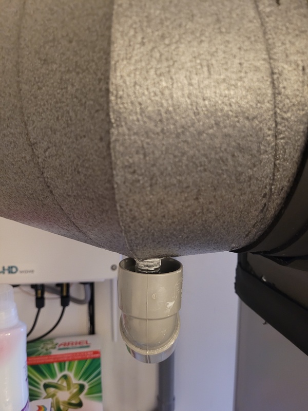

Zou dat slangje wel iets oplossen? Aangezien je luchtkanaal is geisoleerd zou het condensatie zomaar in ductkit kunne optreden, dan doet dat slangetje natuurlijk niks.
Afgelopen week is de LG bij ons geinstalleerd, daarbij is de duct kit ook direct extra geisoleerd met 13mm armacell
LG monobloc s 5kW U44, 3kWp zuid, Model 3 SR+
  • SalexSun
  • Laatst online: 01-11 18:57
ninoor schreef op zaterdag 11 februari 2023 @ 16:03:
Ik wil de 270l alleen de koude lucht afvoer naar buiten doen. Nu moet deze "over" de wboiler heen. Hoeveel cm komt er ad achterkant bij voor de bocht? Dit om te bepalen of ik hem überhaupt wel kwijt kan? (Moet hem nog bestellen)
Hier staat de LG zo’n 35cm van de muur met uit de duct kit thermisch geisoleerde flex kanaal van 160mm
  • SalexSun
Hier wat fotos, sommige van halverwege de werkzaamheden. De MV zit op de invoer van de LG met t-stuk naar de oude rookgasafvoer om voldoende flow voor zowel MV als LG te faciliteren. In de zomer kan de uitvoer van de LG van de dakdoorvoer worden losgekoppeld en de MV weer op de dakdoorvoer worden aangesloten, plug n play. Voor de zomer wil ik mogelijk nog een doorvoer laten maken van de installatieruimte naar de zolder waarop de uitvoer van de LG dan op kan worden aagesloten, maar eerst even afwachten hoe het geluid uitpakt.

Installatiebedrijf is hier vrijdag geweest voor de tijdelijk oplossing tot de modificatie van LG. Het gultje wat ze intern wilde maken werkte niet goed. Of dit werkt weet ik ook nog niet, boiler is nog niet echt aan geweest. Hij heeft een soort tuitje in het laagste punt gemaakt. Met een afvoertje eronder
Afbeeldingslocatie: https://tweakers.net/i/Qj6ChBJlugwzSoxuiwVo7dEWKBU=/x800/filters:strip_icc():strip_exif()/f/image/yiZEYf6K4A79mpY1dX6FOvxp.jpg?f=fotoalbum_large
Afbeeldingslocatie: https://tweakers.net/i/LtU0VLMCSAbeky3l8Ibu-h-gIS0=/x800/filters:strip_icc():strip_exif()/f/image/k5RySwLJt6oTMVIxvi4zChBO.jpg?f=fotoalbum_large
  • forzafan
  • Laatst online: 31-10 18:21
vangoghnl schreef op zondag 5 maart 2023 @ 17:45:
Even voor mijn beleving. Is dit een probleem wat bij alle LG Boilers met aansluiting van luchtafvoer aan achterkant voorkomt of specifiek een issue alleen bij jou? Ik krijg zelfde soort setup en kan me voorstellen dat er condens op treed aan binnenkant van slang.
Waar zou normaal gesproken die condens afgevoerd moeten worden dan?
Edit - ik lees nu je post aantal pagina's terug. lekbak zit aan binnenkant dus. helder.

@vangoghnl Is je condens probleem opgelost?
Ik heb er ook last van, heb even goed gekeken en denk de reden gevonden te hebben.
Het lijkt erop dat de metalen "tralies" het probleem zijn. Hier komt de condens ook op, die loopt naar beneden, en dat kom dan NIET in het opvang bakjej maar loop via de zijkanten het apparaat uit (kieren).
Lijkt mij op een design fout. Heb nu de duct kit ervan om te kijken hoe het nu gaat...
Zal proberen duidelijke plaatjes / foto's te maken, hoor graag van jullie

  • vangoghnl
  • Registratie: Oktober 2017
  • Laatst online: 01-11 00:58
killer2 schreef op zaterdag 18 maart 2023 @ 22:53:
Het lijkt erop dat de metalen "tralies" het probleem zijn. Hier komt de condens ook op, die loopt naar beneden, en dat kom dan NIET in het opvang balej maar loop via de zijkanten het apparaat uit (kieren).
Ja sinds de monteur een afvoer in de pijp voor de ductkit heeft gemaakt, hier geen problemen meer gehad. Is inderdaad een design fout en wat ik voor het laatst van Lg gehoord heb gaat LG Korea opzoek naar een modificatie.
[ Voor 7% gewijzigd door vangoghnl op 19-03-2023 18:27 ]

  • vangoghnl
killer2 schreef op zondag 19 maart 2023 @ 13:34:
@vangoghnl ok fijn om te horen , houd ons op de hoogte als er een modificatie is ok 😉💪🏻
Zal ik zeker doen. Volgens LG Nederland kon dit echter wel een jaar duren. Ze zijn niet zo snel in Korea. Aldus LG Nederland.
