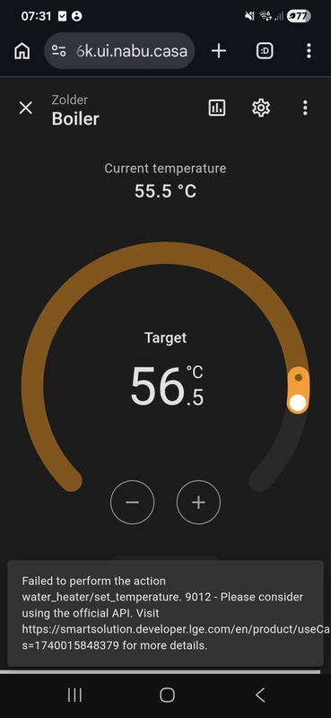

Afbeeldingslocatie: https://tweakers.net/i/dd19WFA68tMzsiNCHLNkupDPBEs=/x800/filters:strip_exif()/f/image/Jx70gno6KTfg13waCPSBDijW.png?f=fotoalbum_large
Krijg ook een foutmelding, en via officiële integratie staat de boiler er niet bij

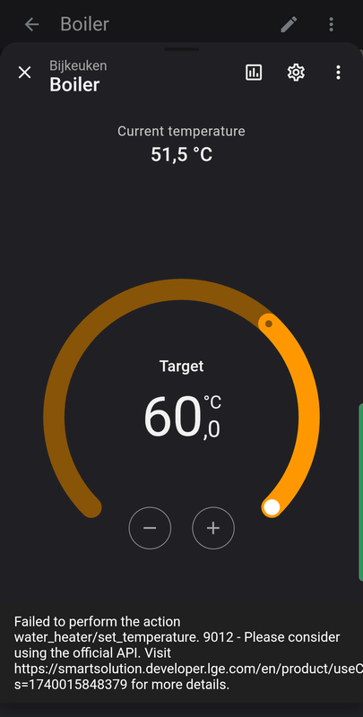

@Jasper79
Geen idee hoe ik een API kan aanmaken. Het toestel is niet zichtbaar.
Afbeeldingslocatie: https://tweakers.net/i/-RsBbJQOj7O0_BQr3rABbzfM644=/800x/filters:strip_icc():strip_exif()/f/image/ugYD3dL62MwqnYwdw1HecuRJ.jpg?f=fotoalbum_large

  • Jasper79
  • Registratie: December 2015
  • Laatst online: 01-11 11:34
Boiler bij mij ook niet, airco's wel

Afbeeldingslocatie: https://tweakers.net/i/XguGjpR1E9SWftNoER6zt2HsNeU=/x800/filters:strip_icc():strip_exif()/f/image/107yu6ParBiL1mDxR3NcXATn.jpg?f=fotoalbum_large
Na 2 jaar perfect gewerkt te hebben gaat LG nu ook de stekker uit lokale aansturing trekken. Tado heeft het zelfde gedaan afgelopen maanden. Kans dat LG ons over een paar maanden een betaalde oplossing gaat aanbieden om het toch via home assistant aan te kunnen zien. Toch maar kijken of de Wpb via modbus aan te sturen.
Maar het is een kwalijke trend dat partijen stoppen met ondersteuning voor home assistant en ze je terug sturen naar hun eigen 'domme' API.

Of je download gewoon even de update van de hacs integratie

Jor1988 schreef op maandag 6 april 2026 @ 07:35:
Maar die hacs integratie is toch ook via de cloud. Anders zou die niet zomaar zijn gestopt met werken

  • SalexSun
  • Laatst online: 11:41
Jasper79 schreef op maandag 6 april 2026 @ 07:49:
Idd vannacht released

  • Jasper79
Ja is via de cloud, maar dat is de LG app zelf ook dus als je local wilt dan zal je de boiler zelf moeten hacken en er een ESP aan moeten gaan hangen.

  • Jor1988
  • Registratie: November 2023
  • Laatst online: 27-09 06:35
Inderdaad opgelost door opnieuw in te loggen via 'Add Hub' hielp voor een halve dag

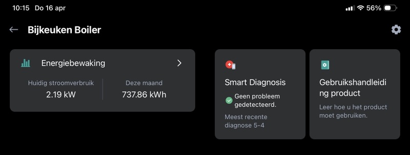

  • MicheldeGoey
  • Registratie: November 2018
  • Laatst online: 31-10 11:01
MicheldeGoey
Project 45

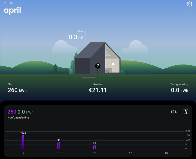

Volgens het toestel zelf is het verwachte jaarverbruik al na 14 dagen ruim overschreden. De Homewizard app laat over dezelfde periode voor het hele huis een heel ander beeld zien.
Defecte sensor?
Afbeeldingslocatie: https://tweakers.net/i/icref8rTMTXIScZmz-5l4QcDeyo=/800x/filters:strip_icc():strip_exif()/f/image/TttlNMs2q7sxc6cHFEMAWs3A.jpg?f=fotoalbum_large
Afbeeldingslocatie: https://tweakers.net/i/IbTjW-Yqp0AwgCDtl42_mYdLebI=/800x/filters:strip_icc():strip_exif()/f/image/KpSVHcOOSza3oD5XPgBsu178.jpg?f=fotoalbum_large

Afbeeldingslocatie: https://tweakers.net/i/rTki1BTK0ppnOBROcl9XhX1Yfgg=/x800/filters:strip_exif()/f/image/DtHEh8ZUyYhCcEs2fVrtGckn.png?f=fotoalbum_large
Pas de boiler aangeschaft, dit zijn resultaten van maand april. Staat op zolder uitgang buiten, ingang binnen. Zes personen die vrijwel dagelijks douchen. Verbruik ligt gemiddeld net geen 5,3 kWh per dag. Voorheen rond de 2,2 m³ gas per dag. April energierekening ongeveer €45 euro gedaald. Dat is denk ik geen slechte begin...
