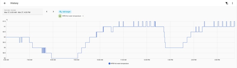

Ok. heeft nog interesse in mijn home assistant script?
Een losse vraag ik verlies over de nacht 12 graden (dit lijkt me veel) hoe zit het bij andere mensen?

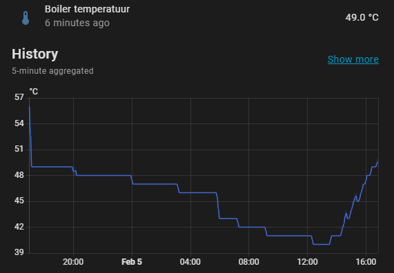

Icekiller2k6 schreef op maandag 15 juni 2026 @ 07:44:
Die van mij schommelt ook regelmatig. Dan is er out of the blue ineens 10 graden af en daarna komt er weer 12 graden bij.
De integratie of de server of LG is niet helemaal lekker denk ik.

Net even gekeken en mijn 270L verliest 5C per dag. Verder een heel constante grafiek over afgelopen periode. Maar dit zal afhangen van hoeveel warm water er per dag verbruikt wordt. Ongeveer elke 4u 1C verlies. Verwarmen tussen 10:00-16:00 naar 55C ivm zonne-energie en goedkoop tarief.
Even gechecked. Mijn 270L staat in de garage. Momenteel 20 graden omgevingstemperatuur. Verlies ‘s nachts 1-2 graden zonder verbruik bij een water temperatuur van 50 graden. Meer niet.
Verder is de meting constant. Bij verbruik een daling en mooie constante stijging bij opwarming. Gemeten met de Homeassistant integratie van LG.
Heb de tweede week januari ff erbij gepakt. Verlies 4 graden. Omgevingstemperatuur 4 graden. Je verlies lijkt veel te hoog.

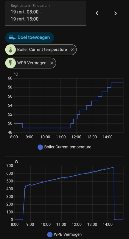

Na een anti-legionellarun van 57 °C om 22:00 uur naar 54 °C om 10:00 uur. Unit staat in een onverwarmde bijkeuken van momenteel 16 °C.

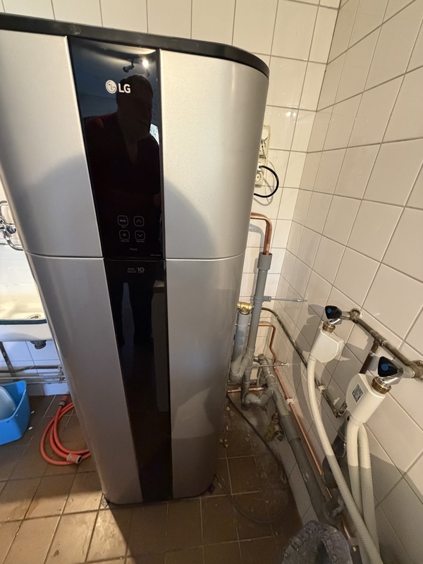

Hallo allen,
Mijn zelf geïnstaleerde wh20s f5 is lek, drupt.
Gedurende de nacht iets van maximaal 10 liter gelekt.
Ergens intern helemaal bovenin denk ik (is niet te zien want is onder de bovenste zwarte plaat, dus geen condenswater) en water drupt uit de onderst zwarte plaat die boven de poten zit.
Als ik de inlaatcombinatie dicht draai stopt het lekken direkt (vat nog helemaal vol), heb vanmorgen nog gedoucht.
Zijn er meer mensen die dit gehad hebben?
En waar denken jullie aan, wat kapot is?

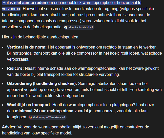

Mijn zolder is ca 6x7x4m (bxhxd) met puntdak, dat is 84m3. De wettelijke minimale eis is 8gr gas/m3: 150x8gr= 18,75m3 als minimale inhoud van de ruimte, Daar zit ik ruim boven zegt AI nu.
Maar AI geeft ook aan, en ik kan dat zelf ook nog berekenen/beredeneren:
Als u de boiler volledig zonder buizen laat draaien in een afgesloten ruimte van 84 m³:Dan heeft de boiler de totale luchtinhoud van uw zolder in minder dan 20 minuten al een keer volledig door de warmtepomp heen gezogen en ijskoud teruggeblazen (de boiler verplaatst immers 270 m³ per uur).
De zolder zal in de winter binnen een paar uur veranderen in een ijskast. De warmtepomp schakelt zichzelf wegens de kou direct uit en u stapt ongewild over op 100% stroomvretend elektrisch verwarmen.
Dus kou is voor AI het punt om te zeggen: gebruik luchtkanalen.
En na mijn vraag
Maar een wpb draait toch geen uren? Tevens is de LG moduleren en we zijn maar met twee man, gebruken voor warmwater nu ongeveer 0,6m3 gas per dag
geeft AI me een analyse waarmee ook de kou minder een agument is, conclusie AI in het kort:
Waar ligt dan de grens (en het risico)?
In het voorjaar, de zomer en het najaar (als de basistemperatuur op zolder rond de 15°C tot 20°C ligt) gaat deze opstelling zonder buizen naar buiten prima werken. De zolder koelt tijdens het douchen een paar graden af, maar herstelt zich snel genoeg.
Het kritieke punt ligt puur in de hartje winter:
Als het buiten vriest, koelt een onverwarmde zolder onder het puntdak vaak uit zichzelf al af naar bijvoorbeeld 7°C of 8°C.Als de boiler dán aanslaat en er nog eens 4°C vanaf snoept, komt de zolderlucht rond de 3°C tot 4°C te liggen.
Omdat de LG een minimale luchttemperatuur van -5°C nodig heeft, blijft de warmtepomp in uw geval dus gewoon functioneren, mits de zolder door de koude buitenlucht niet al uit zichzelf rond het vriespunt hangt.
Conclusie: Is het te proberen?
Gezien uw lage verbruik met twee personen, de modulerende compressor én het feit dat de warmtepomp tot -5°C kan blijven werken, is de soep minder heet dan hij op papier lijkt.

Tips om de WPB de trap op te krijgen? Hier moet hij 2 trappen omhoog, 1 trap met 1/4 draai en de 2de trap met 2x 1/4 draai
  • HaraldBou
  • Registratie: September 2019
  • Laatst online: 27-11 13:13
fishbone! schreef op zondag 4 oktober 2026 @ 09:36:
@HaraldBou heeft u de 200l of de 270l ?
200 l. Het was inderdaad een heel gedoe. En gelukkig had de installateur een paar beren van mannen gecharterd om te helpen.

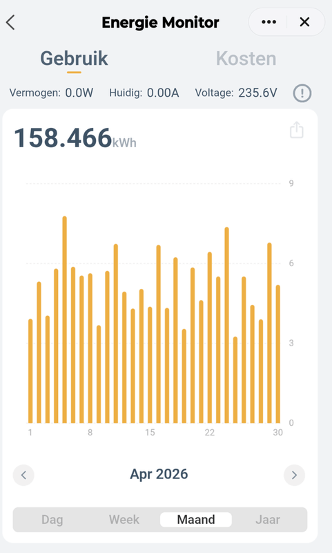

  • MicheldeGoey
  • Registratie: November 2018
  • Laatst online: 14:27
MicheldeGoey
Project 45
@Digin
Hier geen problemen met de wifi-verbinding, eenmaal verbonden blijft die stabiel op mijn Netgear mesh-systeem. Ik heb ook overwogen om een slimme stekker ertussen te zetten, maar via AI kreeg ik het advies dat zeker niet te doen, om dezelfde reden als @revolution-nl aangeeft.
Ook de schema-functie werkt hier goed, zij het dat dit na instellen pas de volgende dag ingaat.

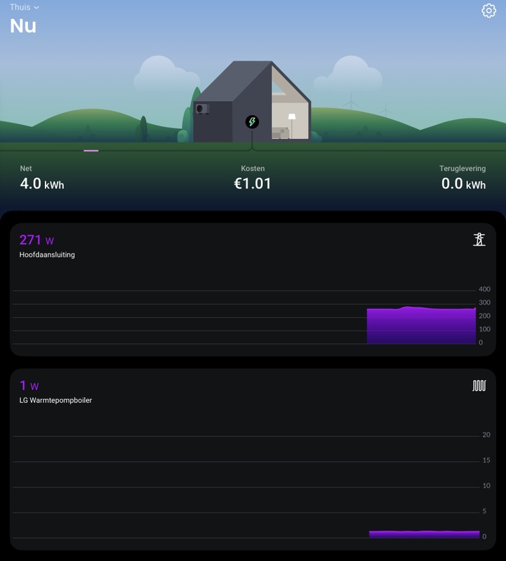

Ik heb de warmtepompboiler nu aangesloten via een Energy Socket, zodat ik het energieverbruik kan volgen.

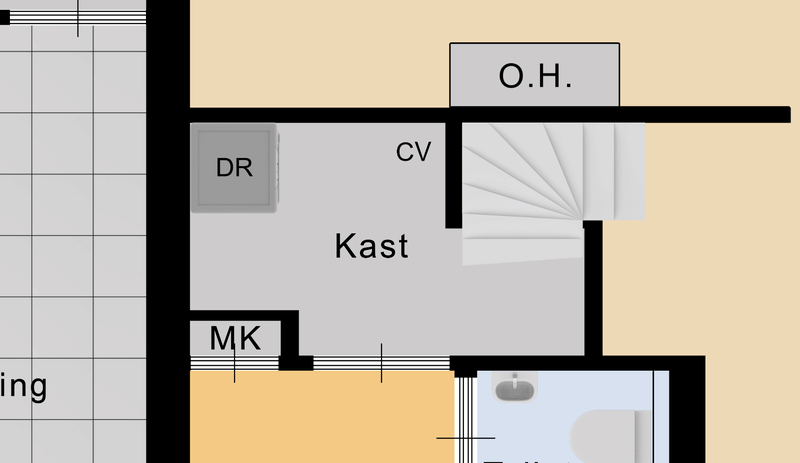

Even een technische vraag voor de leden hier. Moet je een gat naar buiten hebben of kan je ook gewoon aanzuigen en afblazen in dezelfde ruimte?
Situatie: aankomende 3 jaar moet ie nog op zolder staan, tot onze kinderen naar zolder verhuizen. Dan moet de wpb 1 verdieping lager komen te staan (en dan wil ik geen gaten in de muur hebben)...
Alvast bedankt voor meedenken

  • Laatst online: 19:31
RicooCardoo schreef op donderdag 15 oktober 2026 @ 12:47:
Gaat prima zonder buis naar binnen en buiten. Ruimte moet wel groot genoeg zijn. Ik dacht minimaal 20m³.
  • HaraldBou
Digin schreef op donderdag 15 oktober 2026 @ 14:05:
Correct, hier ook zelfde ervaring. Bij ons een relatief kleine ruimte. In de zomer kiezen wij ervoor om intern te ventileren, Ebbink de winter laten we de koude lucht “opwaarts” afvoeren via de voormalige uitgang door het dak van de cv ketel. Zo koelt het in de zomer daar lekker af ondanks omvormers en zonneboiler en blijft het in de winter prima binnen de perken.
  • RicooCardoo
  • Registratie: Maart 2021
  • Laatst online: 20:39
Bedankt voor je reactie! Dat moet wel lukken. Kamer van 18m2 x 2.68m hoog.
  • RicooCardoo
HaraldBou schreef op donderdag 15 oktober 2026 @ 14:20:
oja dat is wel slim inderdaad. helaas heb ik op de zolderkamer geen mogelijkheid het ergens naar een gunstige plek af te laten, dat houdt dus in dat de zolderkamer in de winter echt steenkoud word, of zie ik dit verkeerd?
daar word nu niet verwarmd en ramen staan op ventilatiestand. enige wat er verwarmd is de wasmachine/droger die elke zondag en maandag draaien.
even nog voor mijn beeldvorming, het enige wat aangelegd hoeft te worden om de WPB te laten functioneren is dus een waterleiding (koude aanvoer naar WPB) en aansluiting vanaf WPB naar de waterleiding. en een stroomgroep?
  • Peterhardenberg
  • Laatst online: 20:56
RicooCardoo schreef op vrijdag 16 oktober 2026 @ 08:31:
Uiteraard een waterleiding nodig voor de aanvoer maar ook een aansluiting naar de warmwater leiding om het warme water te kunnen gebruiken.
Een afvoer is nodig om de overdruk van het inlaat en ventiel en veiligheid klep af te voeren.
Ik dacht niet dat een aparte groep nodig is, een wcd is voldoende.
  • RicooCardoo
Peterhardenberg schreef op vrijdag 16 oktober 2026 @ 08:44:
bedankt voor de aanvulling, goed om te weten van die WCD en afvoer!
gelukkig zit er een afvoer ivm. de wasmachine/droger dus dat komt mooi uit :)
ben nog wel even benieuwd of mijn beredenering klopt dat het ijskoud word in de winter als ie binnen staat de ventileren..
  • HaraldBou
RicooCardoo schreef op vrijdag 16 oktober 2026 @ 09:03:
Je moet voldoende m3 ruimte hebben om te kunnen filteren. Als je het ding in een bezemkast zet, wordt het wel behoorlijk fris, lijkt me.

Goede avond, wij hebben een lg270 liter warmtepomp boiler besteld bij een installateur. Nu was ik het boekje online eens aan het bestuderen en zag dat er 50cm ruimte erboven moet zijn voor service. Jullie raden het al dat is er niet. Het plafond is 230cm hoog en de boiler is 201cm zag ik. Kan iemand bevestigen dat die 50cm echt nodig is.
Wij zijn met een gezin van 2 volwassenen en 3 kinderen, geen bad maar wel een regendouche die zo nu en dan eens gebruikt wordt.
Groet Tony.

Ik heb hier onder de trap staan, tussen de 10cm en 50cm ruimte

Wat zegt je installateur ervan, die moet uiteindelijk de service verlenen. Heb je aan de zijkanten wel voldoende ruimte? dan maakt het voor de werking van de WPB niet uit.

Hier zal er na het verdiepen van de kelder ook maar 10cm vrije ruimte boven de WPB zitten. Moet geen probleem zijn, de aanvoer en afvoer van de lucht zit aan de zijkanten. Ik heb daarom juist de LG gekozen.

Aanvoer zit bovenop, tenmiste bij mijn WH27S wel

Klopt dat? ken alleen de modellen met boven en achter lucht aanvoer/afvoer. Maar die ruimt van 10 cm is voldoende voor een filter reiniging maar te weinig om te werken aan de compressor van de wpb.

Peterhardenberg schreef op zaterdag 31 oktober 2026 @ 13:51:
Ja sorry, aanvoer zit bovenop, maar die 10cm moet ruim voldoende zijn. Ik haal de aanvoerlucht van binnen en de afvoer gaat direct naar buiten door wat ooit het kelderraam was

De 50cm is ook voor het geval van buis aansluiting meen ik.

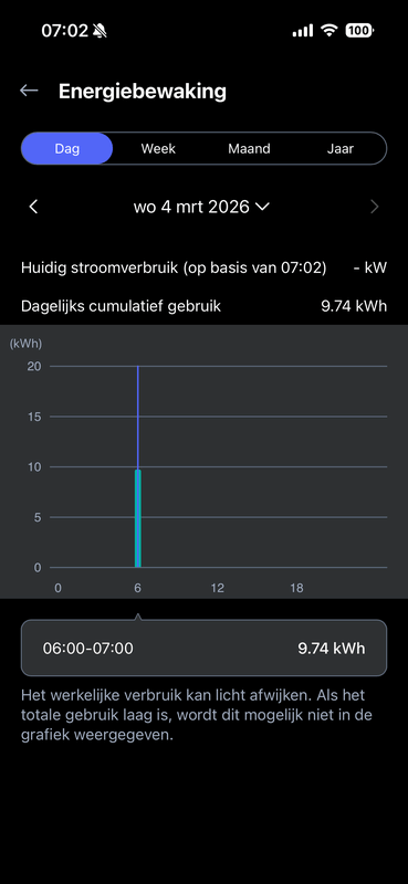

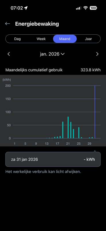

Dat zijn waarden waaraan ik niet eens per maand aan kom. Bij staat hij op 48 (en eens in de 7-9 dagen op 60 graden voor 20 minuten ivm legionella. Deze is alleen voor douchen. Ik heb daarnaast een Quooker voor 60 graden water als ik dat nodig heb.
Lees je dit uit de LG ThinQ app? Die vind ik onbetrouwbaar.
Zie hieronder mijn metingen van afgelopen maanden met een HomeWizard Socket. Ook ik heb een WH27S.Afbeeldingslocatie: https://tweakers.net/i/YOvQD42R71mEnH4cadsXf4XM-ms=/800x/filters:strip_exif()/f/image/fuRF9NC3vcdWsN7NxaI8YU1z.png?f=fotoalbum_large
[ Voor 9% gewijzigd door tebogo op 12-11-2026 10:49 ]

Zojuist is bij mij de LG WH27str2 geleverd :-)
Nu alleen nog kelder in. De kelder is 1.80 hoog dus word wel even friemelen.
4x Solaredge, 3x Homewizard Plug-in Batterij, 1x Marstek Venus E V2, 1x Marstek Venus E V3

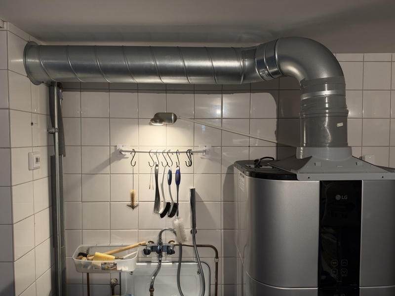

Inmiddel is de boiler de kelder in gefriemeld, een hoeveelheid leidingen aangelegd, de oude CV heetwaterleiding aangepast en de boiler gevult en opgestart. Vandaag de leidingen aangesloten en inmmiddels is het water 60 graden en is de gaskraan dichtgezet!
De vaatwasser en wasmachine zijn nu ook op de boiler aangesloten. Ductmodus is ook ingeschakeld omdat ik de lucht naar buiten afvoer via het voormalige kelderraam onder de voordeur. Marilyn Monroe mag aan de voordeur komen staan :+
