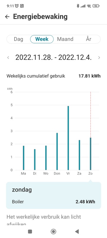

Even benieuwd. Wat is jullie week gebruik vorige week 28/11 12/4Afbeeldingslocatie: https://tweakers.net/i/39Q6cWVxarhVLQxXwkgqW2r3PmM=/x800/filters:strip_icc():strip_exif()/f/image/f9jsREQUMwDDOWzUlYoGuP6h.jpg?f=fotoalbum_large? Zit zelf op 44 kw 4p huishouden. Doeltemp 53 graden automatische stand... en Duct mode off
  • E-Hoog
  • Laatst online: 16:27
beltmanjab schreef op vrijdag 9 december 2022 @ 21:03:
Even benieuwd. Wat is jullie week gebruik vorige week 28/11 12/4[Afbeelding]? Zit zelf op 44 kw 4p huishouden. Doeltemp 53 graden automatische stand... en Duct mode off
14.5 kWh, met 2 volwassenen en 2 kinderen en zonder legionellarun die week (die ik handmatig op de warmtepomp doe). Maar vergelijken blijft lastig altijd vanwege verschillende gewoontes en opstellingen. Los daarvan, 44 kWh is veel. Als je dat wil verminderen zou ik hem om te proberen sowieso van de auto stand afhalen. In de auto stand mag hij ook het elektrische element gebruiken. Dus zet hem eens op warmtepomp mode. Welke opstelling heb je wat betreft lucht aan- en afzuigen?
[ Voor 3% gewijzigd door E-Hoog op 10-12-2022 06:58 ]

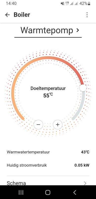

Afbeeldingslocatie: https://tweakers.net/i/F6WQF-Hjz1cQoMcsrqRIsHJz-qM=/x800/filters:strip_icc():strip_exif()/f/image/1KGdA9nBkbPUXze2VAqIWINp.jpg?f=fotoalbum_large
Hier een 2 persoons huishouden met dagelijks een warm bad .
Gaat om de 200 liter variant in warmtepomp only stand, met duct modus aan en een doeltemperatuur van 60 graden. De vrijdag een bad en (regen)douche . Legionella run is op de woensdag en hier buiten buiten aangesloten met geïsoleerde 160 mm spirobuis.
Afbeeldingslocatie: https://tweakers.net/i/hmdRmpuVJbrjBeDRZt3HvrjRALA=/x800/filters:strip_icc():strip_exif()/f/image/vhFCJrzlGPOAX3gkXdPosMJB.jpg?f=fotoalbum_large
Afbeeldingslocatie: https://tweakers.net/i/uAcr3eNC0ONqzPorTngRrT33BAU=/x800/filters:strip_icc():strip_exif()/f/image/4aHLm2BymoQTfFEFz4PTVxF7.jpg?f=fotoalbum_large
Moet zeggen, dat de wp boiler deze week met de kou, echt aanzienlijk langer moet draaien om zijn doeltemperatuur te bereiken.
Dus recent terug gezet naar 55 graden en dat gaat ook prima.
Het schema staat ingesteld van 09.00 tot 22.00u ivm nachtrust.

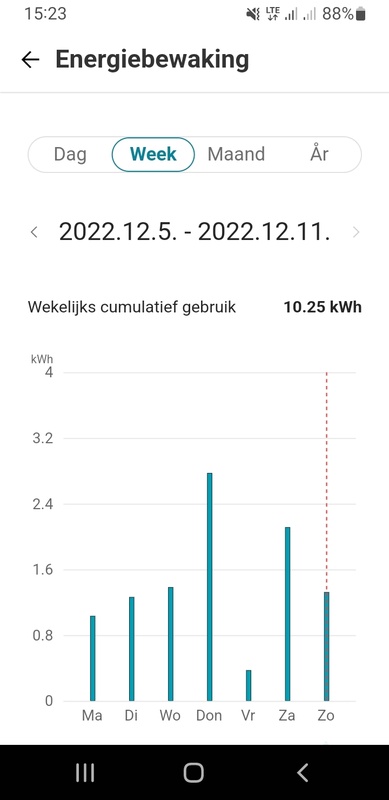

Afbeeldingslocatie: https://tweakers.net/i/JL1cj7Vlg2TJdCvuCnlwb1Ctpuo=/x800/filters:strip_icc():strip_exif()/f/image/4ThmTivZmZ3RDWNgy4eXohqq.jpg?f=fotoalbum_large
Verbruik deze week; 5p huishouden, (regen) douche, 2x bad p/wk, binnen/buiten aangesloten (zolder) doeltemperatuur 50 graden. Betreft trouwens 200 liter variant.
Ps. Donderdag was de legionellarun :+

  • hfa
  • Registratie: Juni 2022
  • Laatst online: 01-11 21:48
l3p schreef op maandag 12 december 2022 @ 10:55:
Dus 2,3 kWh over 4 uur om de 3 douchebeurten van gister weer op te warmen.
Hier even de doeltemperatuur van 50 naar 55 graden gezet toen de boiler temperatuur 43 graden was. Boiler is uiteindelijk gestopt bij 53 graden (vanwege 2 graden afwijking).
Zie schermafbeeldingen voor temperatuur en verbruik.
Afbeeldingslocatie: https://tweakers.net/i/lPAy49kNLAAaA4jDe26Bpb-PD0k=/x800/filters:strip_icc():strip_exif()/f/image/95oEjxZ6VgWvjZwIUHXsrfR1.jpg?f=fotoalbum_large
Afbeeldingslocatie: https://tweakers.net/i/bSW7fWnvolvBZDXP1Y8FKXle8NM=/x800/filters:strip_icc():strip_exif()/f/image/wN2XdYZISA4DuVp6GpHCEa7R.jpg?f=fotoalbum_large
Afbeeldingslocatie: https://tweakers.net/i/jMVk5vo8CGfEIk5mEAM-1Ialleg=/x800/filters:strip_icc():strip_exif()/f/image/49nGIdVlbVjt6m1d6MBcsOkx.jpg?f=fotoalbum_large

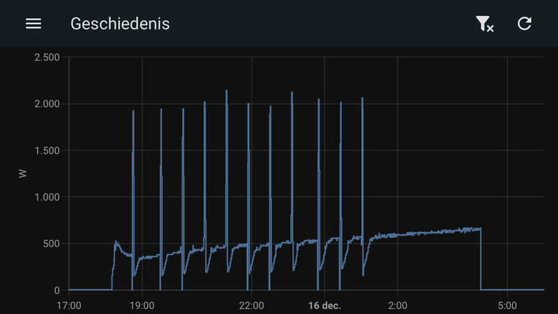

  • Groen
  • Registratie: Juli 2022
  • Laatst online: 01-11 21:24
Afbeeldingslocatie: https://tweakers.net/i/9N_aBu-S0LyAXKZ-OypMWTEvbto=/800x/filters:strip_exif()/f/image/eEdnjiBT70FklJpE9xhFncfW.png?f=fotoalbum_large
Hier ook wat lager begonnen dan normaal. Maar wel veel defrosts. Er hadden vier personen gedoucht gisteravond, dus hij moest van 32 naar 55 graden.
LG-HM123MR.U34 / LG-WH27S.F5 / 1245 Wp (zuid)

  • E-Hoog
E-Hoog schreef op vrijdag 16 december 2022 @ 06:03:
Het eindresultaat was 2kWh verbruik en geen defrosts. Maar ook de doeltemperatuur niet gehaald :-p. Ik probeer vandaag weer
Ok interessant: 3x raden hoe laat ik hem van "automatisch" naar "warmtepomp" heb gezet:
Afbeeldingslocatie: https://tweakers.net/i/3PtsGBxXovTnGlsQtVpP0BEJJuk=/800x/filters:strip_icc():strip_exif()/f/image/umi6eeXv1bUoDO5zddnOR6g2.jpg?f=fotoalbum_large
Op auto staat hij dus rustig te draaien op de warmtepomp zonder het element te gebruiken. Op de warmtepompstand gooit hij de wp meteen op max en krijg je meteen een defrost. Dus even ter vergelijk qua gedrag: een koude dag op wp stand:
Afbeeldingslocatie: https://tweakers.net/i/9u0Agh0SskAXc_29lgevW0U9P_4=/800x/filters:strip_icc():strip_exif()/f/image/sq7uQQ5ex78E173T9OWrgDb6.jpg?f=fotoalbum_large
Een koude dag op auto stand:
Afbeeldingslocatie: https://tweakers.net/i/jNtPZYigG34IJa0_qC7Nfq31HS0=/800x/filters:strip_icc():strip_exif()/f/image/8SDeSEIU1iPgEYRFgWCJUGrV.jpg?f=fotoalbum_large
We kunnen het verbruik niet 1 op 1 vergelijken, want op auto stand gisteren was hij op het einde 43gr (ipv 49gr waarop hij ingesteld staat). Maar qua gedrag loopt hij op auto dus veel rustiger en vermijd hij defrosts. Ik snap niet dat hij dat op de warmtepompstand niet doet. Serieus, LG en software/firmware....
Conclusie: voorlopig even op auto stand
