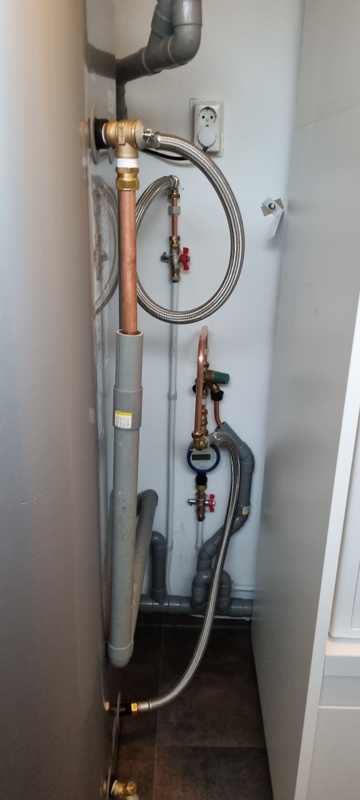

Duidelijk verhaal hfa, dank je wel voor de snelle reactie.
Nog 1 andere vraag. Heb ik genoeg aan 1 meter lange RVS aansluitslangen om de warm en koud waterleidingen aan te sluiten op de boiler? Er staan geen hoogtematen in de handleiding.
1 meter is in principe voldoende, hangt natuurlijk mede van de positie van je warm- en koudwaterleiding af. Maar dan zou ik zorgen dat je max. 1 meter flexibele slang nodig hebt om naar je WPB te komen.

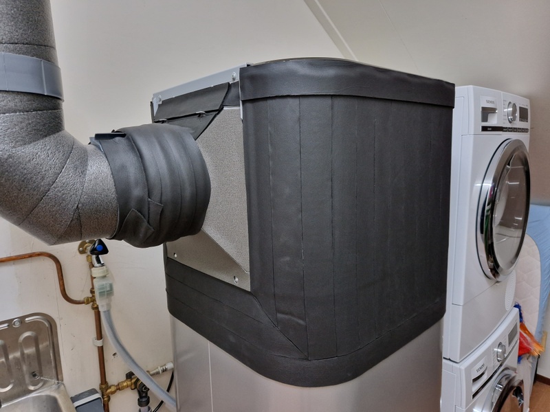

  • l3p
  • Laatst online: 28-11 15:20
l3p
www.^.nl
Gister toch naar eens gedaan.
Hij heeft 6 uur op warmtepomp stand gestaan en geen druppel condens.
Kan ook zijn omdat het weer een paar graden kouder is :)
Afbeeldingslocatie: https://tweakers.net/i/9gILpj65xlPbbFprjyMSZe_LW4M=/800x/filters:strip_icc():strip_exif()/f/image/dVrR4iDr7sGv0D53iCNNpoJE.jpg?f=fotoalbum_large
L3p - MK - PV - WP
  • killer2
  • Laatst online: 20:41
l3p schreef op zondag 20 november 2022 @ 11:20:
Wow helemaal rondom afgeplakt?
  • Razwer
  • Laatst online: 08-11 01:36
killer2 schreef op zondag 20 november 2022 @ 12:02:
Beetje overkill maar ziet er iig wel goed uit 8)

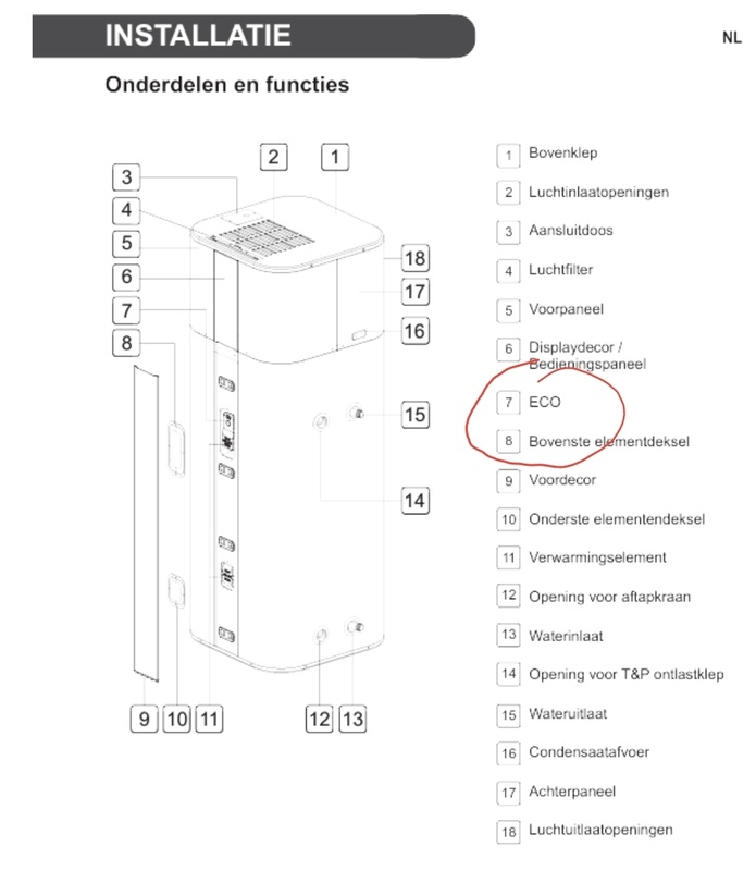

  • Nickster!
  • Laatst online: 13-10 09:19
Vraagje; ik heb ondertussen al wat topics doorgespit over de LG WPB. Mijne begin dit jaar besteld en vandaag eindelijk aangesloten. De installateur die 'm heeft aangesloten heeft het overdruk ventiel niet gemonteerd en gewoon afgedopt. Volgens hem is het in NL gebruikelijk om overdruk op de toevoer te regelen? Gaat dit problemen geven in de toekomst?
Zie onderstaande foto
Afbeeldingslocatie: https://tweakers.net/i/bi5IU8lllC46jckRZbO_meNaFWE=/x800/filters:strip_icc():strip_exif()/f/image/PQEcBAtAAYEXWAxN3hfAwA1i.jpg?f=fotoalbum_large
Boiler staat overigens al vanaf 11u vanochtend maximaal te verwarmen met een verbruik van 2.2kW. Nu blijft de temp steken op 46 graden (doel temp 50) en is 't verbruik naar mijn inziens nog redelijk hoog (0.3kW). Toevoer en uitvoer gaan / komen beide uit dezelfde ruimte. (Zolder +- 17 graden)
  • Groen
  • Registratie: Juli 2022
  • Laatst online: 27-11 22:04
Nickster! schreef op dinsdag 29 november 2022 @ 14:00:
Bij mij is dat ventiel wel aangesloten. Maar ik hoorde inderdaad van de installateur datzelfde verhaal. En er zit inderdaad ook een inlaatcombinatie voor. Of het problemen gaat geven weet ik niet. Maar anders zou er bij mij dus water uit het ventiel hebben moeten komen? Dat is tot nu toe niet gebeurd (zo'n twee weken in gebruik).
Het verbruik als die 'uit' staat is bij mij 0.05 kW. Ik denk dat hij met die 0.3 kW bij jou nog op warmtepomp-modus de laatste paar graden doet?
Ik heb tot nu toe 2-3x het overdruk ventiel gebruikt om het vat leeg te laten lopen. Wanneer ik hem niet openzet is er een soort vacuüm en loopt hij niet leeg.
Of je moet de dop los willen draaien?
Hoe wil je de WPB nu makkelijk leeg laten lopen? Want mijn ervaring is dat het overdrukventiel open zetten het veel makkelijker maakt om het vacuüm op te heffen in de WPB
Dat is volgens de beschrijving de opening voor de T&P ontlastklep die ook wordt meegeleverd met de WPB, waarom zou je hem dan niet monteren?
Ik heb ook ergens gelezen dat deze niet nodig is omdat de druk in het waterleidingnet hier niet zo hoog is/wordt dat deze open gaat.

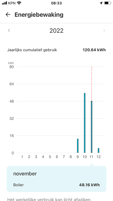

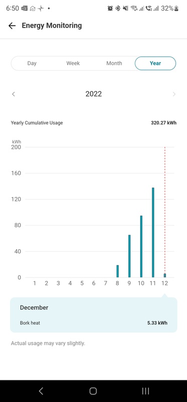

Ben wel even benieuwd naar het verbruik van iedereen eigenlijk :p
Schrik niet... we zijn maar met ze 2en.... draait op alleen warmtepomp modus op 60 graden.
Merk wel dat ik nu het buiten kouder wordt ik ongeveer 30% meer verbruik.
De unit staat in de kelder zonder af of aanvoer naar buiten.(wacht nog steeds op een aansluitkit.....)

  • l3p
l3p
www.^.nl
Hier ook op standje warmtepomp
60 graden, geen legionella.
Zuigt aan van binnen op zolder.
Blaast uit via 125mm Y-stuk samen met MV naar buiten.
3 personen die iedere dag in bad of douche gaan.
Vanaf deze maand hou ik ook het aantal warme liters bij vanuit de wpb met een warmwatermeter.
Iemand die dit ook toevallig kan doen ter vergelijking?

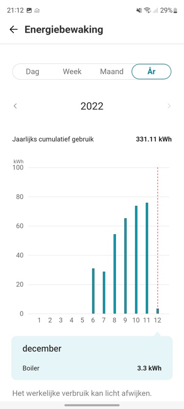

  • Registratie: Oktober 2017
  • Laatst online: 28-11 18:17

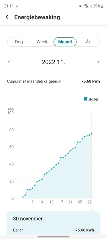

Hier de 270 liter variant. Boiler staat op 50 graden op warmtepomp. met 1x per week een legionella run. Zuigt lucht aan vanaf de zolder en blaast het vervolgens naar buiten via oude cv pijp.
2 volwassenen douchen elke dag met regendouche. 2 dochters van 3 en 1 ongeveer 3x per week.

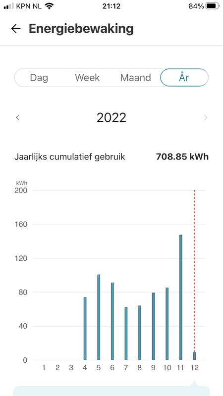

  • benniez
  • Registratie: Oktober 2022
  • Laatst online: 22-07-2024
Afbeeldingslocatie: https://tweakers.net/i/qy0UK7YTfanTarTZdneS_npuX68=/x800/filters:strip_exif()/f/image/ZKqerB67ji2xLhukE7bwXPql.png?f=fotoalbum_large
2 volwassenen en 2 kleine kinderen.
In oktober draaide de WPB nog zonder dat de koude lucht uit de ruimte werd afgevoerd.
Sinds november wordt de koude lucht afgevoerd en zuigt hij dus warmere lucht aan.
Staat op 50 graden in warmtepompmodus en legionellapreventie staat aan.

Wij hebben november 76 kWh verbruikt. 2 volwassenen en 3 kinderen.
Stand 'warmtepomp' op 55 graden. Aanvoer/afvoer beide binnen (in de bijkeuken wordt het dan ook 13 graden af en toe terwijl de keuken 21 graden is). Anti-legionella heb ik uit. Bij 55 graden vindt de bacterie het al niet zo prettig en het water wordt vaak genoeg ververst denk ik.
[ Voor 20% gewijzigd door Groen op 02-12-2022 12:38 . Reden: Typo en aanvoer/afvoer ]

Hier twee volwassenen en 3 kinderen. Om de dag douchen en 2x p/week in bad. Doeltemperatuur op 50 graden, WPB staat op 'warmtepomp' en legionellarun 'aan'.
Afvoer koude lucht naar buiten; aanvoer vanaf de zolder (met dit weer is de aanvoertemperatuur zo'n 16-19 graden, afhankelijk van hoe zonnig en is en dito straling door de dakramen).
Afbeeldingslocatie: https://tweakers.net/i/ZRJ1_uWfweEuP9wk8_Pw_Pz5k0g=/x800/filters:strip_icc():strip_exif()/f/image/6iJTTQ3EKynDZA5hmamZEWTx.jpg?f=fotoalbum_large

Afbeeldingslocatie: https://tweakers.net/i/CSOrALRrBJKHkfb4l7za1z4_7xo=/x800/filters:strip_exif()/f/image/YA3qQlnz7RUhwtiqR5NaS3yG.png?f=fotoalbum_large
Afbeeldingslocatie: https://tweakers.net/i/CdiGiEJXCTIKTwyNl7cxV6TvU1s=/x800/filters:strip_exif()/f/image/bdMXJH1GDVSmDqUmlyriVErc.png?f=fotoalbum_large
De 200 liter staat hier op 60 graden +legionella run en wel op duct modus. Het systeem is volledig op buiten lucht.
Hier maakt een gezin van 2 volwassen en twee kinderen gebruik van. En de 5 minuten regel is niet van toepassing hier.

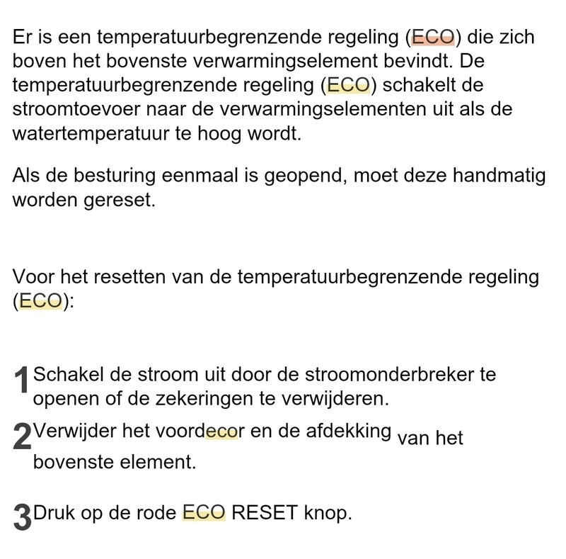

louwerens schreef op maandag 5 december 2022 @ 09:51:
Staat deze op een houtenvloer ?
Ja en nee, ik heb de boiler op twee stalen liggers (met daarop OSB) gezet. Volgens een constructeur zou de boiler anders een te zware puntbelasting geven voor de breedplaat vloer op zolder.
M.b.t. verbruik ben ik tot nu redelijk tevreden. Aanvoer & uitvoer beide zelfde ruimte, doeltemp 52 graden en WP modus. We (2 volwassenen) douchen ongeveer om de dag en 't verbruik komt neer op +- 800 watt per dag.
