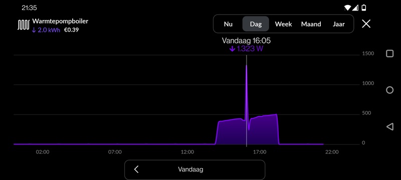

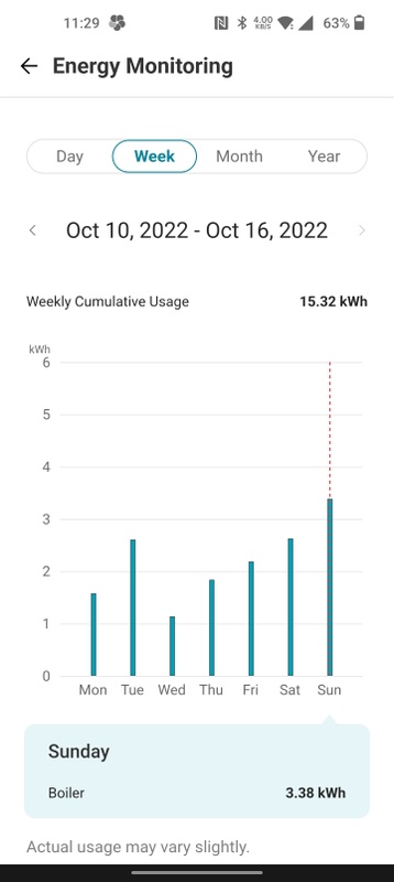

Ter info, verbruik vandaag (watertemperatuur van 35 naar 50 graden brengen):
Afbeeldingslocatie: https://tweakers.net/i/lWgJRmOjCHvc1_H-Vrh8xv-59sM=/x800/filters:strip_icc():strip_exif()/f/image/mzhLSXGBwBEx7dTX08TPYjPg.jpg?f=fotoalbum_large

PS: van 15gr water tot 50gr kostte me 3.0kWh gisteren en vannacht. Voor 270L.

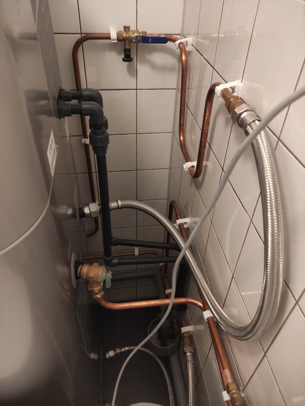

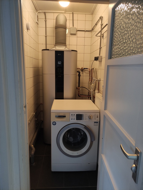

hfa schreef op dinsdag 23 augustus 2022 @ 09:13:
Bij ons staat hij op de voorzolder; maakt ongeveer even veel geluid als onze wasmachine als deze aan het centrifugeren is; onze dochter die in de naastgelegen kamer slaapt hoort hem nagenoeg niet als de deur dicht is. Vindt het geluid meevallen, maar het is echt wel meer geluid dan dat van een koelkast (ik las elders dat iemand het geluidsniveau hiermee overeen vond komen).
Zie de laatste foto hier, wbt de noodzaak van de koppeling
[ Voor 3% gewijzigd door E-Hoog op 16-10-2022 10:46 ]

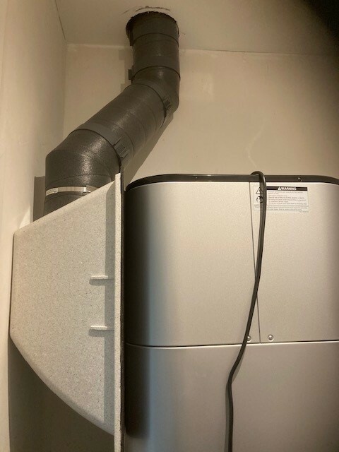

Afbeeldingslocatie: https://tweakers.net/i/7MewsEhgA6jGqjxD8VI9LBD-p3g=/full-fit-in/4920x3264/filters:max_bytes(3145728):no_upscale():strip_icc():fill(white):strip_exif()/f/image/SgtW1C8YyEoynLePyLFd3bLG.jpg?f=user_large
Het werd te koud in de ruimte waar de WPB staat opgesteld. Het afvoeren van de koude lucht was iets lastiger dan ik dacht ivm de beperkte ruimte achter de WPB. Kan hem helaas ook niet anders opstellen in deze ruimte. Een 90 graden bocht in 160mm paste er eigenlijk al niet tussen zonder deze iets in te korten. Eerst had ik deze ingekort en het resterende rooster afgedekt, maar dit zou tot problemen gaan leiden vanwege de luchtweerstand. Via een zeer attent forumlid had ik een duct kit besteld maar deze zou er ook niet tussen passen in deze opstelling. Als deze binnenkomt heb ik er dus ook eentje over 😉
Ik heb er nu een eps vergaarbak achter gezet met een kunststof plaat ertussen. De uitvoer zit nu aan de bovenzijde van de bak. Met tochtrubbers tussen de kunststof plaat en de WPB sluit het geheel goed af. Werkt perfect, lekt niet. Ben er blij mee. Tot nu toe alleen een klein beetje condensatie op de wand van de WPB zelf. Niet de schoonheidsprijs maar ben tevreden!
De gehele luchtafvoer is oplopend gemonteerd, condens zou dus terug moeten kunnen lopen naar de EPS bak. Het kan alleen niet de bak uit. Omdat de gehele afvoer geïsoleerd is hoop ik dat er weinig condens zal zijn. Als er toch iets terug zal lopen dan zal ik hier nog iets voor moeten verzinnen om dit af te kunnen laten lopen.
[ Voor 12% gewijzigd door benniez op 17-10-2022 08:46 ]

benniez schreef op maandag 17 oktober 2022 @ 08:41:
Dat issue had ik dus ook en had geen zin de tank leeg te laten lopen en de boiler naar voren te trekken. Gelukkig kon ik er net achter met een multitool en recht naar buiten (houtskeletbouw).
Gelukkig viel het klusje mee en had ik binnen een uur alles geinstalleerd en afgewerkt.
Long story short: Wanneer deze thread (of een nieuwe) als expliciet topic voor deze warmtepomp boiler wordt gemaakt kan het voordelig zijn voor nieuwe gebruikers om te vermelden in de start post dat het plaatsen van de boiler wat planning vereist. Als de boiler vol is en/of geen mogelijkheid de koude lucht af te voeren is het redelijk problematisch.
btw op je foto zit er redelijk wat speling tussen je buis en het gat, het advies is om dat dicht te purren mocht je dat nog niet gedaan hebben (ja ik trap een open deur in). Netjes opgelost btw :)

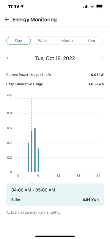

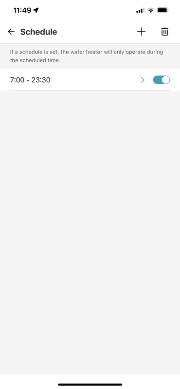

  • Razwer
  • Laatst online: 08-11 01:36
Hier snap ik overigens ook weinig van
Afbeeldingslocatie: https://tweakers.net/i/4K_q7IuKgqj0fv1wWzqJcItmXuc=/x800/filters:strip_exif()/f/image/93uFCEcnBI4PAxNEIPy3AWqg.png?f=fotoalbum_large
Afbeeldingslocatie: https://tweakers.net/i/fgb7V7BOz-5QS0FRS9VfDZiuw2M=/x800/filters:strip_exif()/f/image/hYFEJLe58MqUrb0eA2gShoGF.png?f=fotoalbum_large
Volgens het schema mag hij niet draaien en toch energieverbruik buiten het schema….
Newton's 3rd law of motion. Amateur moraalridder.
  • E-Hoog
  • Laatst online: 28-11 08:41
Dat schema wil hij nog wel eens negeren de eerste dag nadat je die instelt. Daarna zou het wel moeten kloppen

  • hfa
  • Registratie: Juni 2022
  • Laatst online: 28-11 18:45
Één nachtje wachten en dan pakt hij het schema wel. Dit is te zien in de app doordat er dan 'stand-by ' staat bij de WPB op het moment dat hij volgens schema niet mag draaien

Hallo allemaal,
Hier draait nu inmiddels ook een LG 200L variant.
Ik heb de boiler zelf aangesloten en eigenlijk werkt alles top tot nu toe.
Ik heb alleen nog twee vragen/problemen.
Is het iemand wel eens opgevallen bij het vol laten lopen van het bad, dat het eerste deel warm water, zeg 10 seconden, roestbruin is?
Er zijn diëlektrische koppelingen gebruikt op de warm en koud aansluiting van de boiler.
Ik heb de hoop, dat dit nog restvuil zou kunnen zijn van de productie.
Als ik het grote warmtepompboiler topic door spit. Dan zie ik dat er in bijna alle boilers wel een anode is geplaatst, weet iemand hoe dit zit bij de LG boilers ?
De boiler is buiten buiten aangesloten met 160mm geïsoleerde spirobuis, direct door de gevel naar buiten ,achter de boiler.
Warm en koud door middel van een flexibele slang en een inlaatcombinatie van 6 bar.
Afbeeldingslocatie: https://tweakers.net/i/hmdRmpuVJbrjBeDRZt3HvrjRALA=/x800/filters:strip_icc():strip_exif()/f/image/vhFCJrzlGPOAX3gkXdPosMJB.jpg?f=fotoalbum_large
Afbeeldingslocatie: https://tweakers.net/i/JMVrf6PXBvSJY0be6UD_jmSa498=/x800/filters:strip_icc():strip_exif()/f/image/W2LxYP6H2fRWUkx6ImI8006U.jpg?f=fotoalbum_large
Afbeeldingslocatie: https://tweakers.net/i/Eh8OLTxC5_fcngqtpikOe7EBwOc=/x800/filters:strip_icc():strip_exif()/f/image/m4XBTKjb8QDeKEMmvMLdfn3C.jpg?f=fotoalbum_large
Vr gr Bart Snoek

bartsnoek1981 schreef op zaterdag 29 oktober 2022 @ 16:06:
Hallo allemaal,
Vr gr Bart Snoek
Dat kan inderdaad nog heel goed vuil zijn van de productie. Wat ik één keer heb gedaan: gehele boiler leeg laten lopen opnieuw vullen. Toen was het weg én de aparte lucht die we af en toe roken als we net warm water pakten was toen ook weg.
En het klopt dat de LG WPB een magnesium anode heeft. Daarom moet hij ook altijd stroom hebben om spanning op deze anode te houden zodat deze zichzelf opoffert (lees: corrodeert) ipv dat je boilervat gaat roesten.

Hallo,
Die van ons 200l staat in de kelder, ik heb er een condenspomp naast gezet. En uitlaat naar buiten met eps buizen van 160mm dat gaat door de kelder muur en verder met 160mm pvc.
Buiten blaast hij verticaal omhoog, ik er tijdelijk een klep op gemaakt, ik moet hier nog wat op verzinnen.
Vooralsnog werkt het perfect.
Toevoer lucht naar kelder moet wel flink groter.
Zeker als je hem instelde met duct Modus.
Wat ik me afvraag wat is de max tempratuur in warmtepomp modus?

Konijnenbats schreef op maandag 31 oktober 2022 @ 19:09:
60 graden. Het enige 'nadeel' van de LG is dat hij de anti legionellarun altijd mét verwarmingselement uitvoert. Ofwel: geen 500-600 watt verbruik maar 2200-2600watt. Er zijn er in dit topic die daarom deze modus uitzetten en handmatig de temperatuur 1x p/week op 60 graden instellen tegen legionella.
Ps. Zelf heb ik de duct modus ook even geactiveerd gehad, maar snel weer uitgezet. Wat een partij geluid scheelt dat! Terwijl ie het zonder ook prima doet :+

Bijzonder, mijn WPB had vandaag even de hik ofzo 😆
Afbeeldingslocatie: https://tweakers.net/i/oNGXbOkCIEs13VKFweL18m1CLFU=/800x/filters:strip_icc():strip_exif()/f/image/rxcejwdMIs9UcIv2Bf4uZ1Ck.jpg?f=fotoalbum_large
  • E-Hoog
Het is wel precies rond de tijd dat ik mijn kinderen in bad deed
[ Voor 75% gewijzigd door E-Hoog op 07-11-2022 21:38 ]

E-Hoog schreef op maandag 7 november 2022 @ 21:36:
Apart..gaf de LG app hetzelfde aan? Mocht de kwH meter onverhoopt een hikje hebben gehad ;) :+
  • hfa
Ik merkte dat sinds de laatste update van de app de WPB zich niet (meer) aan het schema hield. Tot 2x toe het schema opnieuw ingesteld/aangemaakt. Nu gaat het wel weer keurig...
  • E-Hoog
hfa schreef op dinsdag 8 november 2022 @ 11:12:
Die heeft een veel lagere resolutie helaas. Achja, het water is nog steeds warm ;-)

Hier gister de boiler leeg laten lopen om er di-elektrische koppelingen en een watermeter tussen te zetten.
Bij de warmwateruitlaat hier ook roest/troep toen ik hem losdraaide. (inlaat schoon)
Vraag me af of het zo snel gaat met roest of dat het restanten zijn van fabricatie.
Wanneer ik een bad vol laat lopen met heet water dan is het gewoon kristal helder.
Afbeeldingslocatie: https://tweakers.net/i/vGjWwPIUnOVBcPR7SZZbjk26GbE=/232x232/filters:strip_icc():strip_exif()/f/image/g3AZO7TmIA7OOxSXzKbi9VQr.jpg?f=fotoalbum_tileAfbeeldingslocatie: https://tweakers.net/i/GubeMYzngQs-Ynd64h0WFIFIO_w=/232x232/filters:strip_icc():strip_exif()/f/image/hG4lujY4a49KxJ2lYGId9aRJ.jpg?f=fotoalbum_tile

l3p schreef op woensdag 9 november 2022 @ 10:01:
Ja, geen idee. Toen ik e.e.a. terugkoppelde aan de leverende installateur kreeg ik als respons 'wij draaien de koppelingen nooit meer los, dus weten niet of dit normaal is' 8)7 :+ Met name de anode in de gaten houden voor zover dat goed/correct gemonitord wordt via de app. En anders toch 1x per jaar even (fysiek) kijken wat de staat van de anode is vermoed ik.

1) Zijn de diëlektrische koppelingen ook nodig als je de WPB aansluit met flexibele RVS aansluitslangen?
2) Ik lees veel over de duct modus, wat is het voordeel of nadeel als je die activeert?
3) Mijn plan is ook om de legionellamodus (waarbij, zo ik lees, altijd het elektrisch element aanspringt) uit te schakelen en wellicht handmatig de temperatuur in WP modus eens per week naar 60 graden te laten gaan. Aan de andere kant, als er dagelijks wordt gedouched en er dus geen stilstaand water is lijkt me de kans op legionella toch zeer gering? En klopt het dat het water in WP modus ook wel tot 60 graden opgewarmd kan worden maar dat het dan wellicht iets langer duurt? En is in alleen de WP modus het elektrisch verbruik 500 watt/uur?
4) Zoals de meesten hebben gedaan denk ik er ook aan om, met name in de winter, de afvoer van de koude lucht ook rechtstreeks naar buiten af te voeren. Klopt het dat deze aan de achterzijde zit en via een duct kit overgaat op rond 160mm?
5) Ik lees nogal wat over condensproblemen, zijn die er ook als ik eerst een seizoen zonder afvoer naar buiten de WPB wil laten draaien?
Ik hoor het graag!

Ik zal mijn eigen ondervindingen geven
Mijn flexibele RVS aansluitingen geleiden gewoon, daarom heb ik wel de diëlektrische koppelingen gebruikt.
Ik heb hem nu 2 weken aan staan en het lijkt dat hij daardoor efficiënter is.
3a) Klopt het dat het water in WP modus ook wel tot 60 graden opgewarmd kan worden maar dat het dan wellicht iets langer duurt?
Ik heb legionella uitstaan en warm het vat op tot 60 graden. Hij haalt echter maar 58/59, dan stopt hij.
3b) En is in alleen de WP modus het elektrisch verbruik 500 watt/uur?
Dit schommelt tussen de 400-600W
Dat klopt
Wanneer je juist je koude lucht niet afvoert naar buiten zal het binnen kouder zijn en dus een lager temperatuur verschil en dus minder condens.
L3p - MK - PV - WP
  • E-Hoog
Toevoeging op het mooie antwoord hierboven:
2) op duct modus zuigt hij harder. Als je de lucht van binnen haalt, dan zal de efficientie idd wellicht hoger zijn, maar als je de lucht daarna naar buiten gooit, dan gooi je ook meer warmte naar buiten je huis. Dus de efficientie van de verwarming in je huis als geheel zal niet veel veranderen of wellicht zelfs achteruit gaan. Dat gezegd hebbende: ik heb nu ook de afvoer naar buiten en zuig van binnen. Ik wil uiteindelijk de lucht ook van buiten aanzuigen, maar dat is niet zomaar geregeld in mijn situatie
3) op de WP haalt hij ook de 60 (duurt wel even idd). Al stopt hij ook hier vaak wel rond de 59. Ik denk idd ook dat de kans op legionella minimaal is bij regulier gebruik. In het WPB topic zijn er ook mensen die de legionella settings niet gebruiken, maar de meerderheid doet het wel. Die 500W/uur klopt gemiddeld we. Dit loopt op naarmate de watertemperatuur oploopt. Ik krijg altijd zoiets:
Afbeeldingslocatie: https://tweakers.net/i/ZmIG7kYNGGSLqMVt1i7ypLC1QaE=/800x/filters:strip_icc():strip_exif()/f/image/qzXGkXsv5hxw0EFrZgENPx8o.jpg?f=fotoalbum_large
  • E-Hoog
Overigens, over die hikjes in de energie bij mij: dat wordt steeds vaker en meer. Vandaag zag het er al zo uit:
Afbeeldingslocatie: https://tweakers.net/i/oC_RzatodKwTIuTETYBQ2jecUAA=/800x/filters:strip_icc():strip_exif()/f/image/IaSMMmd7sBoD5oyqSPSNnt6u.jpg?f=fotoalbum_large
Ik vraag me toch af wat dat is. Gisteren 3 van die piekjes. Wellicht is het omdat het kouder aan het worden is oid? Dat hij een defrost meent te moeten uitvoeren? Lijkt me wel vrij vroeg in het jaar
  • Wolly
E-Hoog schreef op maandag 14 november 2022 @ 20:40:
Zijn denk ik toch defrosts, luister maar eens goed tijdens zo'n hikje.

  • E-Hoog
Wolly schreef op maandag 14 november 2022 @ 20:42:
Wel raar dat je defrosts hebt met aanzuig van binnen, is je binnentemperatuur erg laag?
Ik zuig aan van binnen, maar die lucht komt uit de garage en die is nog wat tochtig, dus defacto is het een soort verkapte buiten-buiten opstelling denk ik. Wordt vrij koud in die ruimte. Gezien de dalende buitentemperaturen zou het het wel verklaren

  • Shinoki
  • Laatst online: 28-11 18:42
Toch even benieuwd. Ik kan nergens in de handleiding een duct modus vinden. Kan iemand aangeven hoe je deze aanzet?
  • Groen
  • Registratie: Juli 2022
  • Laatst online: 27-11 22:04
Staat hier in:
l3p schreef op woensdag 21 september 2022 @ 23:31:
Toevallig gister de mijne van maxicool binnengekregen. (€36 ex inkoop p/s)
Ik neem aan dat het beste is om hem met een Y-stuk te monteren op zelfde uitlaat als de MV en niet rechtstreeks op de MV?
In de manual van de 'Water Heater Duct Kit' staat inderdaad dit:
(Set en pijltje omlaag 3 seconden ingedrukt houden)
LG-HM123MR.U34 / LG-WH27S.F5 / 1245 Wp (zuid)

  • vangoghnl
  • Registratie: Oktober 2017
  • Laatst online: 28-11 18:17
Hier drupt er water uit de aansluitkit rechtsonder. Nadat de lg heeft opgewarmd staat er letterlijk een plasje water onder de boiler. Installateur is samen met lg opzoek naar de oorzaak. Kan het niet te maken hebben dat de afvoer door het oude cv gat loopt? Dat de diameter te klein is?
Volgens installateur maakt dat niets uit namelijk maar deze man kende ook geen ductmodes dus weinig vertrouwen in.
Afbeeldingslocatie: https://tweakers.net/i/nrKYODBz6n8Vl7U-RPMGPUPNTc8=/x800/filters:strip_icc():strip_exif()/f/image/IHb16AIi5y9rjJsJ0FqRObdi.jpg?f=fotoalbum_large
Afbeeldingslocatie: https://tweakers.net/i/J7eIObtDuTcIQJamHon7SYTd39c=/x800/filters:strip_icc():strip_exif()/f/image/l9xsi9ZyhUwv9EX4al4iYb34.jpg?f=fotoalbum_large
  • E-Hoog
Dat komt omdat de afdichting van de aansluitkit ruk is. Ergens halverwege dit topic staat een link naar een rubber tape die mensen gebruikt hebben om hem beter af te laten sluiten. Daarmee is het te verhelpen. Ik heb mijne ook nog niet 100% luchtdicht aan een kant en dan komt er inderdaad iets vocht uit. Ik kan me voorstellen dat als je dat aan de onderkant hebt dat het dan nog erger is. Heb je de afvoer geïsoleerd? Anders krijg je aan de buitenkant van de slang/pijp ook een indrukwekkende hoeveelheid condens. En dat loopt dan typisch ook naar dat punt toe.
Ik had trouwens aan het begin dat de condensafvoerslang lichtjes lekte. Iedere keer bij het opwarmen ontstond er een heuse plas met water onder de boiler. Ik kon me niet voorstellen dat dat van die paar druppeltjes uit die aansluiting kon komen, maar dat had ik toch onderschat. Een klein lekje kan veel water veroorzaken...
[ Voor 22% gewijzigd door E-Hoog op 16-11-2022 06:36 ]
  • l3p
  • Laatst online: 28-11 15:20
l3p
www.^.nl
Het kan stom klinken maar ik moet hem een paar graden scheef zetten naar het afvoerkraantje toe zodat ik 95% minder last heb van het condenswater.
Heb trouwens door al dat gesleutel steeds ook deze eronder gezet.
https://nl.bauhaus/transp...87?cid=SSAGoo17325839941_

  • E-Hoog
l3p schreef op woensdag 16 november 2022 @ 07:26:
Slim!
  • hfa
Als je hiermee aangeeft dat je serieus je WPB niet (meer) waterpas hebt staan, zou ik daar wel mee uitkijken. In de handleiding staat niet voor niets dat het product waterpas geïnstalleerd moet worden :+ . En condens is goed te verhelpen door de oppervlakten die sterk afkoelen, te tapen met isolatietape.
Hier stond er eerst ook condenswater onder de WPB na een run, maar nu totaal geen last meer van.
[edit] zie net dat je eerder in dit topic deze tape al had gebruikt... ;)
[ Voor 5% gewijzigd door hfa op 16-11-2022 10:16 ]

Je afvoer hoeft dus niet af te lopen richting je WPB o.i.d. en voor water langs gevel hoef je ook niet bang te zijn aangezien de afvoer aan de buitenkant dezelfde temperatuur zal hebben als de omgeving = geen condens.
  • hfa
ps. afvoer rond 160mm is voldoende. 200mm kan wel, maar de effectieve uitgang van de WPB is toch maar 160mm.
  • Fraigie
  • Registratie: September 2022
  • Laatst online: 05-10-2023
hfa schreef op woensdag 16 november 2022 @ 11:03:
Afvoer doet wat het doet: afvoeren van lucht. Condens treedt (alleen) op bij een groot temperatuurverschil tussen het oppervlakte wat afvoert (in dit geval de buitenkant van de WPB) en de ruimte waarin de WPB zich bevindt.
Duidelijk verhaal hfa, dank je wel voor de snelle reactie.
Nog 1 andere vraag. Heb ik genoeg aan 1 meter lange RVS aansluitslangen om de warm en koud waterleidingen aan te sluiten op de boiler? Er staan geen hoogtematen in de handleiding.
