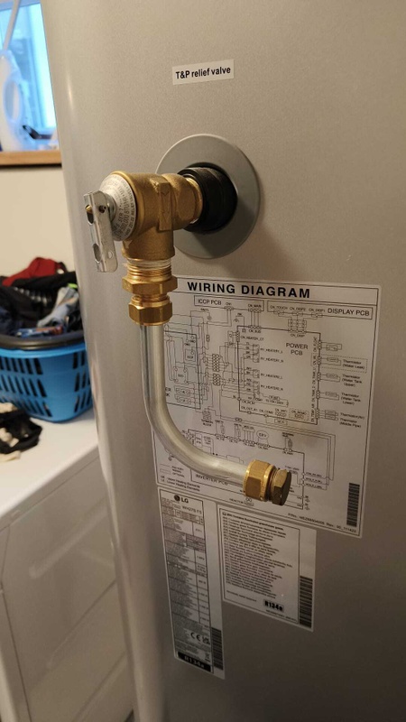

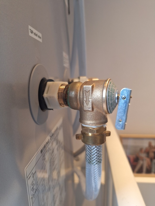

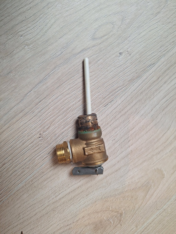

Vandaag na 2 jaar toch het overdrukventiel voorzien van een dielektrische koppeling:
Afbeeldingslocatie: https://tweakers.net/i/Psd55ebhhr7NOStMoMQqZLu4bmc=/x800/filters:strip_icc():strip_exif()/f/image/RRfKGGfOk1l1f6MkHCzTWBn5.jpg?f=fotoalbum_large
Afbeeldingslocatie: https://tweakers.net/i/HYcNwt1XQYpp7DLDdp1CcaBILTM=/x800/filters:strip_icc():strip_exif()/f/image/2tLWCDDChEB9pTXLzMhYQCXY.jpg?f=fotoalbum_large
Afbeeldingslocatie: https://tweakers.net/i/BrRf_GNKNI-YLqccHmutNry4EZc=/x800/filters:strip_icc():strip_exif()/f/image/JxLyN9E8u0IsBCoXFdQUYQZW.jpg?f=fotoalbum_large
Afbeeldingslocatie: https://tweakers.net/i/uisqmCBJFDdAMH4iHDARV4JpyFo=/x800/filters:strip_icc():strip_exif()/f/image/atZg93o7FKUjg82FseLfSEMa.jpg?f=fotoalbum_large
En het resultaat na:
Afbeeldingslocatie: https://tweakers.net/i/vjYaTj6V1Vg1bIxj7GebCgDzawg=/x800/filters:strip_icc():strip_exif()/f/image/JR0WL8La2eXNna1YS483dHcy.jpg?f=fotoalbum_large
Alles is weer lekvrij en nu heb ik er vertrouwen in dat het niet gaat oxideren...op een ander moment het onderste ventiel nog maar eens doen.
Ps. Ik zie pas dat ik op dezelfde ben uitgekomen als @SalexSun :)

  • SalexSun
hfa schreef op maandag 9 september 2024 @ 16:23:
Waar komt die troep/roest bij jou vandaan op de plek waar de zwarte buis uit de grijze kunststof manchet komt?
Toch wel vreemd dat je roest ziet omdat de koppeling in het vat voor het overdrukventiel totaal niet lijkt te zijn aangetast
Edit: is dit geen spanningscorrosie omdat als gevolg van het overdrukventiel wat te ver in het vat is gedraaid? Het lijkt meer alsof het messing is aangetast, niet het stalen vat
Edit2: zie je ook roestsporen bij het aftapkraantje onder?
[ Voor 5% gewijzigd door SalexSun op 10-09-2024 15:58 ]

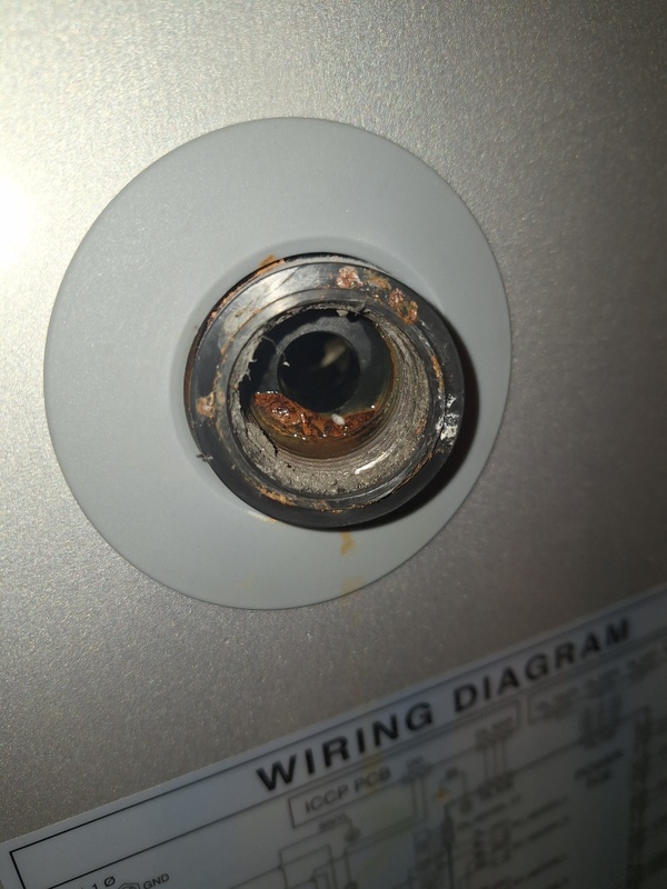

  • hfa
  • Registratie: Juni 2022
  • Laatst online: 26-10 20:29
SalexSun schreef op dinsdag 10 september 2024 @ 15:50:
Die roest heeft zich door de tijd opgebouwd in de ruimte tussen het overdrukventiel en de binnenzijde van de aansluiting op het vat. NB. aan de binnenkant is een rubberen rand te voelen; dus als het schroefdraad langer was geweest had er geen spanningscorrosie kunnen optreden omdat er dan geen 2 metalen direct met elkaar in verbinding kunnen staan. Ik kon de troep dan ook - gelukkig! - makkelijk weghalen met een schroevendraaier.
Mijn analyse: vanaf het begin is er een minimale lekkage geweest tussen het schroefdraad van de aansluiting op het vat (staal), de Loctite 55 en het schroefdraad van het overdrukventiel (messing). Gevolg: water werkt als geleider en spanningscorrosie is een feit. Met name na een legionallarun viel op dat er minuscule druppeltjes op het overdrukventiel te zien waren.
Ofwel: eigen schuld door een niet-lekdichte verbinding te hebben gecreëerd. Geen lekkage = geen geleiding = geen spanningscorrosie. :+
Zie bovenstaand; dat is ook de reden dat ik nu dus (wel) een diëlektrische koppeling heb gemonteerd. ;)
Is dat bedoeld als vraag of als vaststelling? Ik heb de manchet namelijk al verwijderd en zag wat roestsporen, maar weet niet of dit van een eerdere lekkage van het overdrukventiel is (in de eerste maand na het aansluiten) of dit hier toch ook sprake is van een minimale lekkage waardoor er ook hier spanningscorrosie optreedt. Zoals gezegd ga ik hier denk ik toch ook 'just for sure' de andere diëlektrische koppeling monteren die ik nog heb liggen.

Afbeeldingslocatie: https://tweakers.net/i/hDzElG5wN_11nFZRdtfrFo_k-PQ=/x800/filters:strip_icc():strip_exif()/f/image/D8FXQoeD98AgAEWrMy0NGSwf.jpg?f=fotoalbum_large
Afbeeldingslocatie: https://tweakers.net/i/kh8iJDPOdLoZuTMIosU47uWhBE4=/800x/filters:strip_icc():strip_exif()/f/image/5jLXJpxIHaEvZ0TPLno550gH.jpg?f=fotoalbum_large
Toch maar direct even foto's gemaakt; onduidelijk of dit oude roest is van het lekwater wat eerder op deze koppeling is gekomen of toch van binnenuit komt...
  • SalexSun
@hfa Bij het aftapkraantje is toch roest enkel aan de buitenkant lijkt het, niet van binnenuit. Ik zag het hier ook op de koud wateraansluiting op de plek waar de zwarte coating was beschadigd. Mijn conclusie was dat er consensvorming optreedt wanneer koud water wordt gevuld. Daardoor onstaat roest aan de buitenkant. Het was wel minimaal wat ik waarnam, echt enkel alleen op de draad. Ik heb het met zelfklevende 13mm armacel beplakt om te voorkomen dat condens vormt op de de stalen draad
LG monobloc s 5kW U44, 3kWp zuid, Model 3 SR+

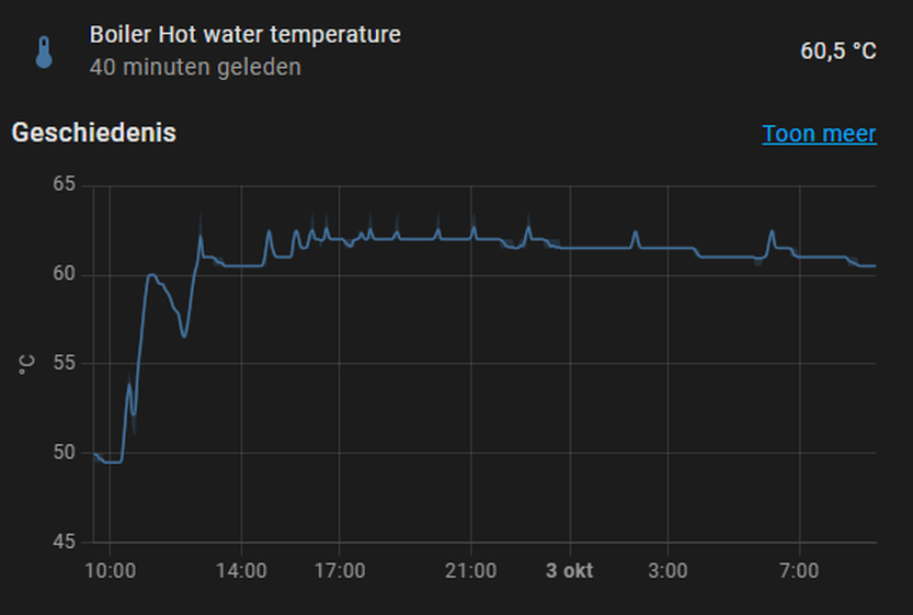

  • SalexSun
@Konijnenbats als het puur hobbymatig is kun je als alternatief de HACS integratie in home assistant gebruiken, die geeft ook het actuele opgenomen vermogen.
Afbeeldingslocatie: https://tweakers.net/i/JlZzhllvLMavSjcZANrt_72gMo4=/800x/filters:strip_icc():strip_exif()/f/image/7SMPFxEsaGbhUAyo8j4v3tCq.jpg?f=fotoalbum_large

Nu de WP draait en ik de gegevens in Home assistant heb, is er iemand verder gegaan met automatisatie, of het berekenen van de COP in Home assistant ?
Ik denk bvb aan temperatuur verhogen bij overschot van de zonnepanelen.
Vroeg me ook af hoe het zit met de elektrische elementen en de legionellarun. Ik heb het vermogen sinds opstart nooit boven 600W zien komen in de app en voor legionellarun vind ik niet direct iets in de instellingen...

  • Fred1989
  • Registratie: Oktober 2024
  • Laatst online: 01-12-2025
Hallo allemaal.
Gebruiken jullie de T&P valve? Bij ons is deze zo afgedopt geinstalleerd.
Is dat handig?

Ik heb een vraag over de LG WH27S.
Bij installatie is de T&P valve afgedopt (zie foto). Is dat de juiste manier van installatie?
De installateur heeft het zo gedaan en zei "De inlaat combinatie (in de hoek, bij de leidingen) is ook een overdrukventiel." Klopt dat?
  • TeutonMartin
  • Registratie: September 2019
  • Laatst online: 08:21
Fred1989 schreef op dinsdag 1 oktober 2024 @ 08:55:
Hallo allemaal.
Is dat handig?
Dat lijkt mij niet de juiste manier. Ik heb de boiler zelf aangesloten en van de T&P valve loopt de leiding in de afvoer zodat eventueel overdruk wordt afgevoerd.
Ook geeft de LG app met enige regelmaat aan dat je deze klep moet gebruiken om hem te testen.

  • Peterhardenberg
  • Laatst online: 26-10 11:40
Hallo allemaal.
Is dat handig?
Nee dit klopt niet, deze klep dient op een afvoer te worden aangesloten, de wasmachine afvoer is hiervoor geschikt. het kan ook gewoon met een wasmachine slang gebeuren.

  • TeutonMartin
Fred1989 schreef op dinsdag 1 oktober 2024 @ 10:41:
Top, dank jullie wel.
Kan ik de dop gewoon eraf draaien en die slang aanleggen denken jullie?
Zou er druk op staan?
Als er druk op staat zou dat betekenen dat ie al een keer geprobeerd heeft om te lozen.
Zou er een emmer onder houden, voorzichtig losdraaien en vervolgens naar een afvoer brengen.
  • hfa
Die kun je inderdaad gewoon losdraaien en zoals gezegd met een afvoerslang op een afvoer aansluiten. Van tijd tot tijd kun je de klep dan bedienen (lees: testen) en dan wordt er (heet!) water geloosd.

Mijn boiler is gisterenmiddag zijn legionellarun begonnen en sindsdien blijft die rond de 61 graden. Ik dacht dat zo een legionellarun maar een uurtje duurde ? Ik kan het volgen in Home assistant.

GeertV78 schreef op donderdag 3 oktober 2024 @ 08:51:
Bij mijn weten moet het vat minimaal 1 uur op >60°C blijven
Blijft de boiler ook verwarmen?

Afbeeldingslocatie: https://tweakers.net/i/85WTLklF7oYtP_zOVtM_5ACLMDc=/full-fit-in/4000x4000/filters:no_upscale():fill(white):strip_exif()/f/image/e6kMr0wtUisS9bVaYBKLB5JH.png?f=user_large
Hij blijft warmen met verwarmingselement, ook al staat die op mode warmtepomp.

  • killer2
  • Laatst online: 26-10 09:07
@GeertV78 Lijkt me niet helemaal ok....
Die van mij stop gewoon na de run

Klopt idd niet,
Je kun de legionellarun uitschakelen en kijken wat er dan gebeurd, Je hebt de boiler temp toch niet op 60 gr ingesteld?

Peterhardenberg schreef op donderdag 3 oktober 2024 @ 10:11:
Klopt idd niet,
Neen, die staat op 51 graden.
Op de boiler brandde antilegionella op display. Ik heb deze bescherming nu uitgezet en weer aangezet en nu staat het niet meer te branden. Afwachten volgende run...

Dag Salex,
Welke nippel heb jij gebruikt voor de slangaansluiting van het overdrukventiel? Ik krijg in de aansluitingv van de afvoer geen 3/4 en ook geen 3/4 conisch. Nieuw uit de doos, draad onbeschadigd.
Dank voor je reactie.

hfa schreef op zaterdag 29 juli 2023 @ 22:40:
Wellicht niet goed te zien, maar bij de aansluiting van het overdrukventiel naar het vat.
Welke nippel gebruik je tussen de slangpilaar en het overdrukventiel? Is dat een puntstuk 3/4? Ik krijg in mijn overdrukventiel geen 3/4...

Chris66 schreef op vrijdag 25 oktober 2024 @ 18:45:
Dit lijkt op een dubbelnippel 3/4".
Female draad op de overdrukventiel en female draad op de messing slangpilaar, zo lijkt het.

Hij zal dan minder efficiënt zijn en het zal langer duren voordat dezelfde hoeveelheid water warm is gemaakt.
Ik vind het jammer dat er maar 2 standen zijn dat de ventilator draait. Er had voor mij best een tussen stap in mogen zitten.
De duct stand blaast hard en redelijk lawaaiig (verbruikt ook zo'n 30 watt meer door de sneller draaiende ventilator), maar het water zal ongetwijfeld sneller warm zijn.
De niet duct stand blaast relatief zacht en is daardoor bijna niet hoorbaar.
Bij lagere lucht aanvoer temperaturen wel sneller een defrost tussendoor bij de niet duct stand.

Zouden jullie aanraden om een LG WH27s op de overloop van een zolder te plaatsen waar onze slaapkamer en mijn kantoor is omwille van geluid. De wandjes zijn van houtskelet en gips.
Heb hem liever in de garage omdat ik daar de ruimte heb, maar zit dan wel met een leiding trace van 13-15m naar de meterkast dus ben nu slaat de twijfel toe :F
De WH27s is inmiddels geïnstalleerd in de garage met een luchtuitvoer naar buiten, uiteindelijk toch blij dat ik voor de garage heb gekozen omwille van het geluid . De opwarmtijd naar de douche op de 1ste etage is nog best acceptabel, en het warmteverlies in de nacht valt mij echt heel erg mee gezien de garage niet geisoleerd is dus ik ben tevreden :)
Nu komen ze nog terug omdat ze de boel niet af en konden ronden. Condens en T&P traject moet nog geplaatst worden.
Vraagjes:
- De inlaatcombinatie zit in de meterkast op de leiding van de boiler. Ik vond dit wel apart. Kan dit of moet deze echt bij de boiler,.
- Ik twijfel nog om de LG achter een HomeWizard meter te zetten. Hoe accuraat is de ingebouwde vermogens en verbruik meter van de LG
- Bij welke vat temperatuur beschouwen jullie de boiler als "leeg"

  • Peterhardenberg
revolution-nl schreef op zaterdag 9 november 2024 @ 11:02:
Vraagjes:
Inlaat combinatie op afstand is geen probleem, maar in de meterkast lijkt me geen goede plaats, waar blijft dan het "overstort water"
Of de LG kWh meter nauwkeurig is? geen idee.
Vat temp is te laag als je de douche te koud vind worden. >:)
