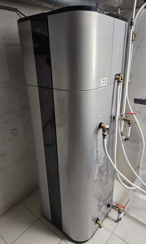

Peterhardenberg schreef op zaterdag 9 november 2024 @ 20:15:
Voor onderhoud moet je er wel bij kunnen aan de rechter kant dus minimaal 30 cm noodzakelijk :'(
Welk onderhoud aan de zijkant? Hoogstens overstort ventiel af en toe bedienen, maar daarvoor heb ik niet meer ruimte nodig dan wat het uitsteekt..

furian88 schreef op zaterdag 9 november 2024 @ 17:49:
de boiler inclusief aansluitingen worden eerst geplaatst en dan pas de kast/muur eromheen..
Zou iemand anders wellicht eens kunnen meten voor mij hoeveel het uitsteekt (het is de bedoeling om meteen een hoekaansluiting te plaatsen om het in elk geval zo beperkt mogelijk te houden.
Ik zal vanavond eens meten...
Gemeten: echt minimum 8cm voor de uitloop en overdrukventiel, ik zou daar minimaal 10cm voor nemen, om ze ook nog te kunnen bedienen. Alles meer maakt het makkelijker.
De koud (ingang) en warm uitgang, moet je dan ook wel zo aansluiten dat het binnen de 10cm blijft, maar dat kan.
Afvoer van condens en overdruk ventiel moet dan ook binnen de 10 blijven, maar dat kan ook.

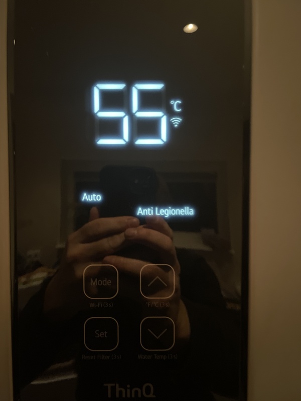

  • Peterhardenberg
  • Laatst online: 16:04
fsas schreef op donderdag 14 november 2024 @ 07:42:
Wij hebben nog niet zo lang deze boiler ook en ik kan het antwoord op mijn vraag in eerdere posts niet vinden. Omdat de legionella run niet handig valt wilde ik deze zelf instellen. Ik begreep uit eerdere posts dat dat kan door de boiler even van de stroom af te halen. Echter: het heeft enorme moeite gekost om de boiler op wifi te krijgen. ben ik dat kwijt als ie van de stroom af gaat?
En meteen een tweede vraag: ik wilde de anti-legionella run uitzetten om dat zelf te regelen. Echter, als ik (op de boiler zelf, niet in de app) de "mode" herhaaldelijk indruk, zie ik in de display achtereenvolgens "heat pump', "auto', "turbo" en "vacation" verschijnen maar na "vacation" gaat ie weer naar "heat pump". Geen "anti-legionella" dus.
Ik heb naar LG gemaild maar ik krijg alleem maar een automatische mail met daarin de mededeling dat het even kan duren maar inmiddels ben ik een maand verder dus ik denk niet dat ik daar nog antwoord op kan verwachten.
Weet er iemand hoe ik bovenstaande kan doen? Een schema instellen voor de run danwel de run uitzetten?
onderstaande komt uit de handleiding.
ANTI-LEGIONELLA MODUS
De waterverwarmer voert één keer per week automatisch de anti-legionella modus uit. De watertemperatuur gaat tot 60 °C en blijft 1 uur staan. Deze temperatuur kan verbranden, dus we raden u aan om een thermostatische mengkranen te gebruiken. (Standaard inactief)
Actief / Inactief
- Om de anti-legionella modus in te stellen op
actief of inactief, houdt u de instelknop ongeveer 3 seconden ingedrukt.
Actief: (Display Knippert “Anti-legionella” “Antilegionella” x 4)
* Eenmaal per week in bedrijf
Inactief: (Display Knippert “Anti-legionella” x 4)
Afbeeldingslocatie: https://tweakers.net/i/Mfi5c7ADQcSEJEV1hLaSAzbV1Ls=/x800/filters:strip_exif()/f/image/D5KtbELBXGmIUeoK9UXrK9QV.png?f=fotoalbum_large

  • Peterhardenberg
@fsas
Op het scherm de knop SET 3 sec ingedrukt houden om Legionella in of uit te schakelen.

  • Peterhardenberg
fsas schreef op donderdag 14 november 2024 @ 14:52:
Volgens de installateur kan dat niet meer. Volgens zijn contact met LG is het uitzetten van de legionella run niet meer mogelijk.
En volgens de handleiding wordt het filter gereset als je de SET knop 3 sec indrukt?
groetjes, Anjo
Eerst op MODE drukken dan op de knop SET 3 sec dan verschijnt "Legionella"
Afgelopen zomer boiler vervangen zie onderstaande afbeelding heb jij nieuwere Firmware?
Anders moet dit bij jou ook werken.
Afbeeldingslocatie: https://tweakers.net/i/VmyfZAIRg2NPV2zc-VSrK6v6dnA=/x800/filters:strip_icc():strip_exif()/f/image/998kehyOZft19P7PK6hXGsn8.jpg?f=fotoalbum_large

  • Peterhardenberg
fsas schreef op donderdag 14 november 2024 @ 15:33:
Als ik op MODE druk, krijg ik geen "anti-legionella"meer.... ik heb inderdaad andere firmware. Volgens de installateur is die optie door LG er uit gehaald. Maar er is vervolgens geen enkele notificatie van gegeven. De handleiding is dus niet meer up to date. Volgens LG had ik de handleiding op de site moeten raadplegen en niet de handleiding die ik bij het apparaat gekregen heb (nog geen twee maanden geleden geinstalleerd)
Ik wist dus weliswaar hoe het zou moeten volgens de handleiding en diverse posts in dit forum maar de boiler geeft dus niet meer de schermen die in de handleiding staan. Die optie is er simpelweg niet meer.
groetjes, Anjo
" Als ik op MODE druk, krijg ik geen "anti-legionella"meer "
Klopt. krijg ik ook niet. maar vervolgens de SET knop ingedrukt houden. (staat bij mij ook reset filter!)
Maar als je deze ingedrukt houd verschijnt Legionella _/-\o_

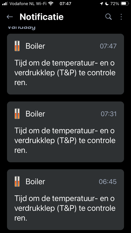

  • Registratie: December 2024
  • Laatst online: 09-12-2024
Goeiemorgen, onze boiler blijft maar de melding geven om de overdrukklep te controleren.
Dit hebben wij gedaan en het werkt perfect, alleen de melding blijft komen.
Bijzonder; lijkt er inderdaad op dat de app even van slag is. Zolang de boiler zelf geen (storings)melding geeft zou ik me er niet druk om maken. En anders eens proberen om de boiler opnieuw te verbinden met de app?

Dit heb ik de afgelopen maanden ook al een paar keer gehad. Vaak in samenhang met de spanning die er erven af geweest is .Dan is hij ineens koekkoek.
Dan haal ik de spanning er weer even af voor een minuut en dan is het weg.
Denk zelf dat het komt als de wifi niet beschikbaar is op het moment van de pomp al wel helemaal klaar is met "opstarten" na spanningsuitval.
  • RodeBo
Excuus voor de late reactie,
Ik heb de stroom eraf gehaald en nogmaals de t&p klep even opengezet, toen de stroom er weer op en de melding blijft weg.
Dus of dat ding was compleet in de war na de stroomuitval tijdens de het filter reinigen, of tijdens het testen van de klep moet ook de stroom eraf.
Hoe dan ook bedankt voor het meedenken.

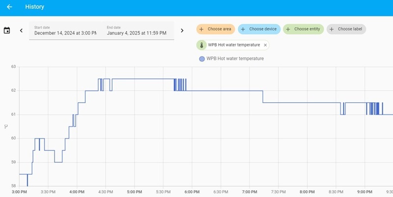

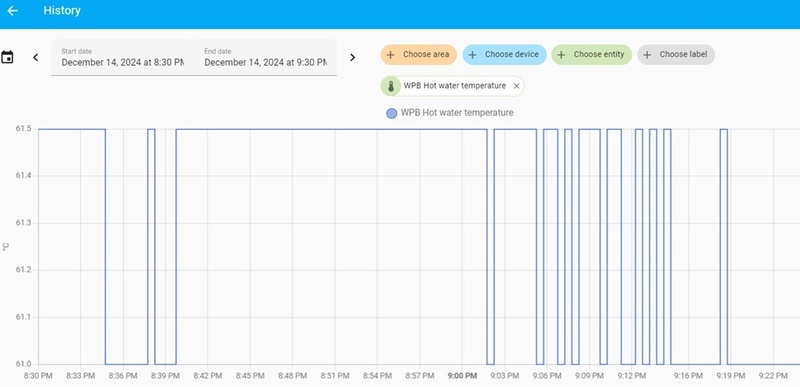

Amster schreef op maandag 4 november 2024 @ 08:37:
Hallo,
Sinds 2 dagen hebben wij het probleem dat er bij een verschil van 2 graden al weer verwarmt wordt...
Vandaag lijkt de boiler wel helemaal van slag, tijdens de salmonella Anti-legionella run ging hij tot 62,5 graden (tussen 15:00 en 18:00, hierna zakt de temperatuur langzaam terug rond 19:00 op de 61,5 en rond 20:30 op 61,
vanaf dat moment gaat hij moduleren tussen de 61 en de 61,5 graden.
Rond 19:30 is er 15 minuten gedoucht dat is bijna niet terug te zien in de temp over zicht
Tussen 17:40 en 17:55 is hij ook aan het moduleren tussen 62 en 62,5 graden.
Ik weet dat de temp die uitgelezen wordt in de app & home assistent een andere is als die de boiler voor het aanslaan gebruikt, maar ik vindt de temp wel hoog.
Ik gebruik de WPB nu in performance\turbo stand...
OP alleen WPB stand is hij soms 8 uur bezig om van een lage 50 graden naar de 60 te gaan.
Weet iemand wat er aan de hand is?
Afbeeldingslocatie: https://tweakers.net/i/OOEi6WVNvw_bLQSkwjra9rnaX84=/800x/filters:strip_icc():strip_exif()/f/image/kUtErEmzcb1wUjiEsr7VRHRQ.jpg?f=fotoalbum_large
Afbeeldingslocatie: https://tweakers.net/i/FC3ucLSre15djxYidiEj00D3vu0=/800x/filters:strip_icc():strip_exif()/f/image/s33iVaWgPFwgMObgepucVTTF.jpg?f=fotoalbum_large
Afbeeldingslocatie: https://tweakers.net/i/oZKLyo-V16ipPCKJuvmNTtbAEEE=/800x/filters:strip_icc():strip_exif()/f/image/WsmoD4M0Rjs0ibIftSCA3or9.jpg?f=fotoalbum_large

Vorige week is mijn boiler geïnstalleerd. Het lijkt er echter op dat deze alleen met de elementen verwarmd en de warmtepomp weinig tot geen warmte afgeeft. Als ik hem op turbo zet, warmt hij prima op tot het setpoint, maar op auto en enkel warmtepomp doet hij niks.
De warmtepomp draait wel, maar er is in een week tijd ook nog geen druppel condenswater uitgekomen en de lucht lijkt niet koud te zijn. De boiler staat in de garage en gebruikt de lucht uit die ruimte (ca. 15 graden). De diagnose in de app geeft geen fouten aan.
Iemand enig idee wat dit kan zijn of is er een kapot apparaat geleverd?

Hier een foto van de installatie. Let niet op de fantastisch aangelegde Condens/overstortleidingen. Ik moet nog een pompje bestellen om het condenswater weg te krijgen, dus ik heb de installateur gevraagd om de leidingen voorlopig even in een grote bak uit te laten komen.
Installateur heeft trouwens enkel de installatie gedaan, het apparaat heb ik los gekocht.

Klinkt allemaal als een defecte WP.
Een airco monteur kan controleren of er voldoende koelmiddel aanwezig is. Als er te weinig koelmiddel in zit werkt de WP slecht of helemaal niet.
Enkele maanden terug zelfde probleem gehad. Ook na zelf installatie. Uiteindelijk onder garantie een compleet nieuwe gekregen van de leverancier.
Via de App kun je zien of de WP wel voldoende stroom verbruikt. Als er koelmiddel te kort is vraagt de boiler in WP stand veel minder stroom dan de gebruikelijke 500/600 watt.

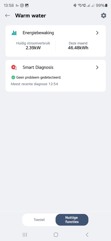

Wat zegt de diagnose functie in de app?

Vannacht in auto stand was het verbruik ongeveer 170W en vanmiddag in warmtepomp stand rond de 210W. Dan lijkt het er inderdaad op dat de WP het niet doet en dit een garantiegevalletje is. Ik ga contact opnemen met de leverancier.
Jasper79 schreef op zondag 29 december 2024 @ 17:21:
Die zegt dat alles in orde is. Eigenlijk wel gek dat de diagnose niet in de gaten heeft dat de belangrijkste functie van het apparaat niet werkt.

Geen antwoord op je vraag, maar volgens mij zijn de kogelkranen met rode hendels voor oa cv, maat niet geschikt voor drinkwater
Dat klopt, maar de inlaatcombinatie zag ik ook niet zitten.

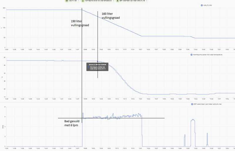

Ik heb mijn 270 liter boiler nog niet lang en een paar homeassistant automatiseringen gemaakt. Ik vraag me nog altijd af hoe de daadwerkelijk temperatuur van de boiler bepaald wordt.
Afbeeldingslocatie: https://tweakers.net/i/usbSLWBbWOIt-POPKKTojN5IjEE=/800x/filters:strip_exif()/f/image/k3Ipa2g0nhPF13CZ54FCBUEM.png?f=fotoalbum_large
Als voorbeeld vandaag een bad genomen. Bij begin van het vullen van het bad was de vullingsgraad 190liter en de temperatuur 55graden.Flow van het warme water rond 6 liter per minuut.
Al bij een vullingsgraad van 160liter begon de temperatuur te dalen, Een kleine 130liter water gebruikt, pas op het einde werd de temperatuur merkbaar lager aan de kraan, terwijl de sensor nog maar 20graden aangaf.
Wat zijn jullie ervaringen?

Je boiler heeft geen vullingsgraad, die zit altijd vol met water.

Snap ik. Ik bedoel vullingsgraad van warm water. Ik heb een flowmeter voor de inlaat zitten. Ik stuur de opwarmcycly met Homeassistant. Na de voltooide cyclus weet ik dat de boiler vol warm water zit en meet dan het gebruikte water. Dit is dan mijn vullingsgraad.

Ja maar het water vermengd ook dus je zult nooit kunnen zeggen dat je nog 160 liter water van X temperatuur hebt.

Je ziet uit mijn grafiek, dat de temperatuur van 270 tot 160liter gelijk blijft. Lijkt tot dat punt dus niets te mengen en tot op het einde was de taptemperatuur nagenoeg gelijk. Er staat bij de begin post dat deze sensor ergens onderaan de boiler zit. Ik probeer dus inzichtelijk te krijgen waar ongeveer.
Warmwater uitvoer zit aan de bovenkant van je boiler
aanvoer koud aan de onderkant van je boiler.
Warm water drijft op koud water, daar maakt de boiler fabrikant slim gebruik van.
Door het koude water op een slimme manier de boiler in te laten stromen waarbij er zo weinig mogelijk koud water met het bovenste warme water mengt. Daar door daalt de temperatuur van het water uit de boiler maar weinig.
Of er 1 of meerdere sensoren in de boiler zitten weet ik niet maar lijkt me voor de veiligheid niet uitgesloten.

edautz schreef op zondag 5 januari 2025 @ 18:55:
Ik gok ongeveer halverwege, gezien het temperatuurverloop. Of er onderin ook een sensor zit en of het water onderin ook dezelfde temperatuur bereikt durf ik niet te zeggen.

  • HaraldBou
  • Registratie: September 2019
  • Laatst online: 27-11 13:13
“Tijd om de temperatuur en overdrukklep te controleren”
Hoe doe ik dat en hoe zorg ik dat die melding niet meer verschijnt?

HaraldBou schreef op donderdag 9 januari 2025 @ 12:09:
Beetje flauw: maar de handleiding al eens bekeken ;)

  • MartinPTweak
  • Laatst online: 17:08
Mooie data! Heb je ook gekeken of de warmtepomp wel of niet werkte vanaf het moment van watertappen?
Zag dat niet in de grafiek.

MartinPTweak schreef op zaterdag 18 januari 2025 @ 20:05:
Dat maakte in mijn geval niet veel uit. Hij staat bij mij altijd op modus warmtepomp en pakt de buitenlucht. Heeft met deze buitentemperaturen heel veel tijd nog om op te warmen. Tijdens tijd die nodig was om het bad te vullen is dit te verwaarlozen.

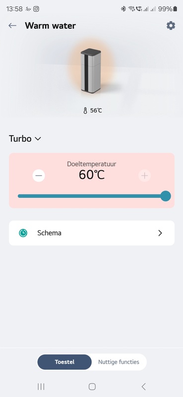

Dag allemaal, sinds zaterdag staat op het display van mijn LG WPB anti-legionella.
Dat hoort er toch niet continu te staan? Alleen als hij een run doet toch?
Ik heb hem op 55 graden ingesteld maar hij staat saints zaterdag op 60 gradenAfbeeldingslocatie: https://tweakers.net/i/TtZaXcGhO2QfPL5kZlECp3cvC90=/x800/filters:strip_icc():strip_exif()/f/image/0sn2iVwPhogUvwmxEf1WJYx2.jpg?f=fotoalbum_large

R.R.Roossien schreef op maandag 20 januari 2025 @ 19:23:
Ik heb hem op 55 graden ingesteld maar hij staat saints zaterdag op 60 graden[Afbeelding]
Nee, is niet goed inderdaad.
Normaal is dat een uur ofzo op 60 graden en daarna stopt de run.
Heb weleens gehad dat het langer duurde, maar dan werd tussentijds warm water verbruikt waardoor het langer duurde voordat hij weer 60 graden had bereikt.
Zal veel stroom verbruiken zo dan.
Ik zou hem proberen te resetten.

En toch nog eens retour. Nu een spiro buis, 160mm, verloopje naar 150mm door de muur als afblaas. Met een 150mm flexibele droger slang ging alles perfect. Nu:
Warmtepompboiler staat vol bij op turbo stand. Maar 50 graden, meer krijgt ie niet voor elkaar. Sterker, de temperatuur zakt zelfs.....
Gelukkig de leidingen van de CV laten liggen zodat ik altijd nog heet water daar vandaan kan krijgen. Maar grote vraag.... hoe kan dit?
Oh ja, die kogelkranen weet ik. Maar dit is het makkelijkst en mooiste 😁

@Bas1980 kogelkraan met rode hendels zijn meestal niet geschikt voor drinkwater. Ik weet niet of je dat bedoelde.
Spirobuis normaal gesproken isoleren ivm condensvorming en de muurdoorvoer zou dan in principe ook geisoleerd moeten zijn.
Heb je duct stand aanstaan?
Wat is de temperatuur in de garage?
Als je garage tochtarm is en je enkel uitblaast via een kanaal trekt het vacuum en is er geen of verminderde luchtstroom door de warmtepompboiler. Probeer het eens met de buitendeur open… en eventueel duct mode inschakelen

Kom echt niet hoger dan 56 graden. Staat nu al 2 uren te stampen en blijft op 56,5. Ook het stroomverbruik, is van een week. Kom op.... dit is toch niet leuk meer.
Afbeeldingslocatie: https://tweakers.net/i/OsqQ7hWCULAXU0tEoWl0XaSZjHY=/x800/filters:strip_icc():strip_exif()/f/image/y6LQvivWrw940m1KvVK8BbMR.jpg?f=fotoalbum_large
Afbeeldingslocatie: https://tweakers.net/i/tu2PkO2AkTzlCbW5IIWuJVDUaFc=/x800/filters:strip_icc():strip_exif()/f/image/LUx9WiCfM6QVRwWjo4CUV10X.jpg?f=fotoalbum_large
[ Voor 4% gewijzigd door Bas1980 op 22-01-2025 14:01 ]
Die van jouw staat op turbo. Dat betekend dat naast de compressor ook de spiraal vol aan staat. Met als gevolg dat je ongeveer 2,5KWh per uur gebruikt. Dat telt aardig op. Ter illlustratie mijn boiler heeft afgelopen week (vanaf 16-1) 28kWh gebruikt. 2 Persoons huishouden met regendouche. 839 liter warm boiler water gebruikt. Staat standaard op 48 graden, behalve zaterdag dan naar 60 graden. Alles op de compressor. De dagelijks opwarm runs duren ongeveer 10 uur met de huidige buitentemperaturen. Ik zie dat de eerste een a twee uren de temperatuur ook niet oplopen, daarna wel.
Ik heb ook een automatisering gemaakt die uitrekent in hoeveel tijd je een liter water 1 graad opwarmt op de compressor. Dit is momenteel 8 minuten. Dan kun je ongeveer uitrekenen hoe lang een opwarm run duurt. Ik heb mijn boiler pas sinds december in gebruik. Ben benieuwd waar dit naar toe gaat als de buitentemperatuur stijgt.Afbeeldingslocatie: https://tweakers.net/i/J3N9AhsE0HG-w49qBz4nyPGa4ME=/800x/filters:strip_exif()/f/image/2YYjMTVeefi7mw0xUMpfhsmm.png?f=fotoalbum_large
Opwarm run is om 11:00 gestart
[ Voor 22% gewijzigd door edautz op 22-01-2025 15:51 ]
