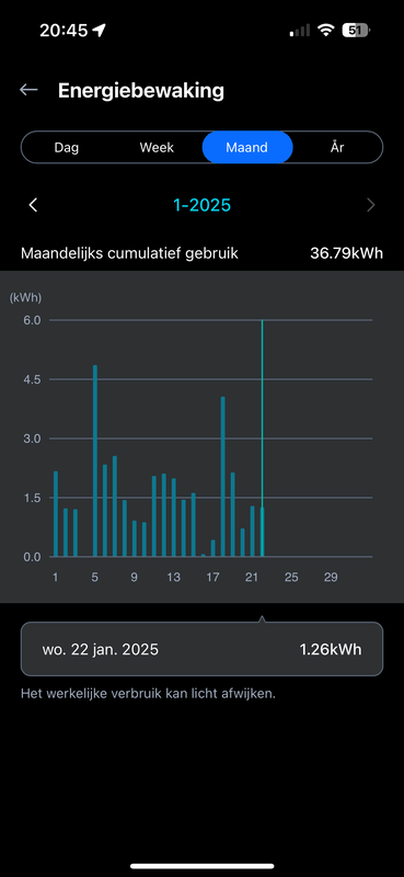

revolution-nl schreef op woensdag 22 januari 2025 @ 19:12:
Volgens mij is je maandverbruik heel netjes. Ik zit deze maand al op 97kWh (gezin van 4)
Maar dit is voor 5 dagen he 😉

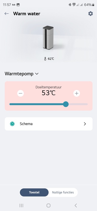

Eerlijk? Ik ben er klaar mee.
Ik stel netjes 54 graden in. Op turbostand, prima. Maar zodra de boiler 52 graden meet meent ie de laatste 2 graden met alleen de warmtepomp te moeten doen. Gevolg, temperatuur zakt en net als afgelopen 24 uur blijft de warmtepomp 24 uur per dag 500 watt verstoken zonder dat er warmte wordt toegevoegd aan het water.

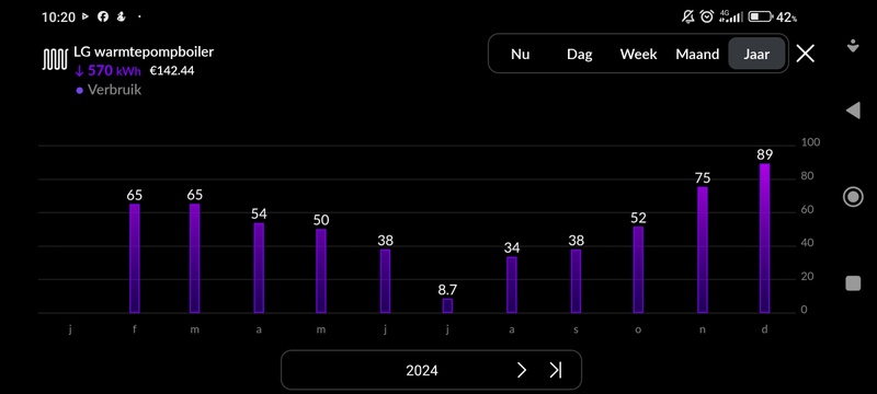

Dit is mijn verbruik afgelopen jaar zonder januari. Deze januari zit ik tot nu toe op 72 kwh. Ik gebruik de wpb op auto stand (probeer dan het element te vermijden) of warmtepomp stand, bijna nooit op turbo.
Gezin met 2 tieners, wij douchen bijna allemaal elke dag en gemiddeld 1/2 x per week een klein bad. De juli maand ben ik op vakantie geweest.

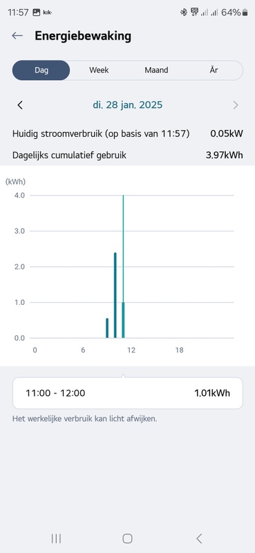

Wpb zet ik overdag naar gewenste doeltemperatuur van die dag. Zodra opgewarmd zet ik de temp weer laag tot de volgende dag ik hem opnieuw wil opwarmen.
Afbeeldingslocatie: https://tweakers.net/i/OO5wj0yQSV_3PVxTssbktooTGRU=/800x/filters:strip_icc():strip_exif()/f/image/DfBpmxpH0O3cx3dDlxMMVNoU.jpg?f=fotoalbum_large

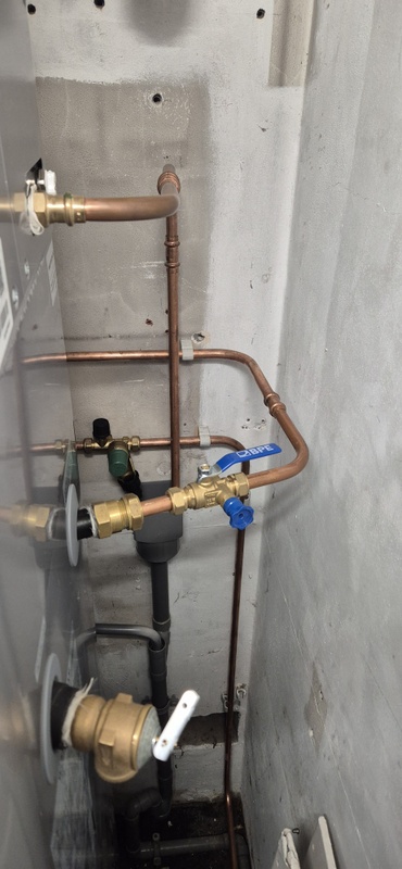

Ik heb nu 3 dagen de LG 270 warmtepompboiler laten plaatsen.
ik ben er nog niet echt over te spreken.
Het water word naar mijn idee niet warm genoeg. Als het water 55 gr is dan zou je er de handen niet onder kunnen houden. In de keuken (pal naast de boiler) kan ik mijn handen was zonder koud water bij te mengen.
Ik heb een temperatuurmeter besteld en ga de temperatuur de komende dagen een meten.
Het water in de douche, op de eerste etage, staat op zijn heetst maar ik kan er gewoon onder. Vindt het voor mij nog niet heet genoeg. Dat was met de cv wel anders.....
De leidingen naar de douche zijn geïsoleerd. Daar kan het dus niet aan liggen.
Iemand hier ideeën over?
Ik hoor het graag
  • Robinnoord
  • Registratie: Februari 2018
  • Laatst online: 03-06 19:50
@Jac P Ik weet niet of de cv nog aanwezig is. Indien ja, heb je de tapwater leiding wel gesloten staan bij de cv. Anders pakt hij een gedeelte warm water van de wpb en misschien een klein gedeelte warm via de cv (maar als de cv uit staat is dat koud water).
Ik heb de cv nog (reserve en uit) staan en spoel 1 x in de paar maanden via de cv het water door. Ik was na de spoelbeurt in het najaar vergeten de tapwater kranen weer dicht te zetten. Toen kreeg ik van de winter ook steeds lauwer water uit de warme kraan.

  • Jac P
  • Registratie: Januari 2025
  • Laatst online: 15-05-2025
Waarom slaat mijn boiler niet aan?
Het water zakt tot wel 7 graden onder doeltemperatuur.
Waarom springt ie niet aan...? Kan toch niet.
Afbeeldingslocatie: https://tweakers.net/i/2Y2FnhBri8KGl7GrN_FiHE4A5bY=/x800/filters:strip_icc():strip_exif()/f/image/gZz3oFOMPSKx5TjLFQYwVgyG.jpg?f=fotoalbum_large
  • Peterhardenberg
  • Laatst online: 16:04
Jac P schreef op dinsdag 28 januari 2025 @ 22:05:
Tot een graad of 8 zakken voordat de WP aanslaat, is heel normaal, dit voorkomt dat de WP te vaak aanslaat .

Ben nu wel erg benieuwd @EBlackbird naar installatie foto's of daar wat op te zien is :+
  • EBlackbird
  • Laatst online: 20-07-2025
Perkouw schreef op woensdag 19 februari 2025 @ 11:23:
Afbeeldingslocatie: https://tweakers.net/i/y2e9wq4Aptc0yBmOBD3-vVkW3Qs=/x800/filters:strip_icc():strip_exif()/f/image/mt83VUZIkkOY1UU8zsPigeal.jpg?f=fotoalbum_large
De afsluitkraan zit dus op de warme uitgang. Ook uit die aftapkraan komt geen water... (Uiteraard wel als hij het weer gewoon doet)

Ik heb het gevonden, vanmiddag weer geen water. Ben de boel los gaan halen van de boiler.
Wat blijkt, de uitblaas is zo koud dat de aanvoer leiding bevriest (zitten stuk uit de buurt). Komen ijs blokken uit de leiding zetten.
Installateur gaat de leidingen omleggen en via de warme kant laten lopen.
Bedankt allemaal voor meedenken. Dat de uitblaas (die naar buiten loopt grotendeels) nog voldoende koude had om leidingen te bevriezen stond ik nog verrast van.

Sinds november dat de monteur was geweest om de printplaat te vervangen gebruikt de boiler ongeveer 100% meer energie, van 80 a 100 Kwh per maand naar 160a180KWh per maand. Als ik nu ook het probleem lees van de bevroren leidingen denk ik dat deze kou mij ook parten speelde. De dunwandige flexibele slang was na verplaatsen gescheurd en lekte lucht in deze kleine nis. Nu heb ik gewoon zelf een buis geprint van 5mm dik tot door de muur 3mm dik PETG. Doordat er lucht in zit is die ook issolerend. Ik moet wel zeggen dat hij van de 160mm naar 150mm verloopt. Maar gezien de afstand maar 40cm bedraagd denk ik niet dat dit problematisch is. Ik ben benieuwd of mijn verbruik nu weer terug gaat naar de 80 a 100 KWh per maand. De steigende buitentemperaturen gaan daar natuurlijk ook bij helpen. Mocht iemand ook zo een buis willen kun je me gerust benaderen om hem te printen. Ik zou laten weten of het de oplossing is.Afbeeldingslocatie: https://tweakers.net/i/jYRQrhHPQIV7InbpS8BUaJHKA4c=/x800/filters:strip_icc():strip_exif()/f/image/TfrfAKOAPFAQBDpMN7oHBMWi.jpg?f=fotoalbum_large
Afbeeldingslocatie: https://tweakers.net/i/j96Wa8RuV01KP56xoUOxEFx3NP0=/x800/filters:strip_icc():strip_exif()/f/image/2kxI6StgDKJcgy8jnQTRyhPG.jpg?f=fotoalbum_large
Afbeeldingslocatie: https://tweakers.net/i/zoJ2fIsnWPrw1v_83KYG3YXd4CM=/x800/filters:strip_icc():strip_exif()/f/image/PDHxXnlopwaeHZAIsKqZnVf9.jpg?f=fotoalbum_large
Afbeeldingslocatie: https://tweakers.net/i/xXuUi4pXXOpEZSzDv-ifgqLRiTs=/x800/filters:strip_icc():strip_exif()/f/image/hPGCaEI6YOYAmXZvi7ZsBMPv.jpg?f=fotoalbum_large
  • Perkouw
  • Laatst online: 28-11 23:57
Perkouw
Perkouw schreef op donderdag 20 februari 2025 @ 18:12:
Oh huh, kan dat geen kwaad? Zit er toch niet voor niets zou je zeggen. . .
@eschaaper Knap gedaan met die krappe plaatsing, zo krap ik heb ik het nog niet eerder gezien! :) Kun je me vertellen hoe je het leidingwerk hebt aangepakt? Ik heb meerdere keren gezien dat de tweede condensafvoer niet is afgesloten. Hoe heb jij dat gedaan?
En zoals ik eerder hier heb gevraagd (zie quote): kan het kwaad om maar één van de afvoeren aan te sluiten? Los van het feit dat ik soms zie dat er geen aansluiting is op de T&P relief valve, wat me niet de bedoeling lijkt
  • eschaaper
  • Registratie: Mei 2024
  • Laatst online: 21-05-2025
@Perkouw Hartelijk dank! Ja ik had geluk dat het precies paste, of nou ja ik had het wel gemeten. Maar een gedeelte van het deurkozijn moest nog weg gehaald worden om hem erin te schuiven. Hij staat in de bijkeuken die dan wel 20m2 is. Ik heb een soort van rooster geprint waardoor je het leidingwerk niet ziet. Maar het staat al een half jaar zo en het werkt goed. Ik heb een afvoerbuisomhoog staan met 3 y koppelingen waar alle drie de slangen in hangen. Ik heb gewoon van die slangen voor een waterpomp op de afvoeren geplaatst. Verder is hij aangesloten met flexibele leidingen, waardoor ook die diëlektrische koppeling niet nodig zou zijn. Ik heb ook nog geen roestwater, dus dat gaat goed denk ik.
