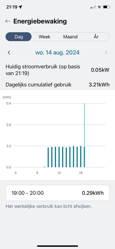

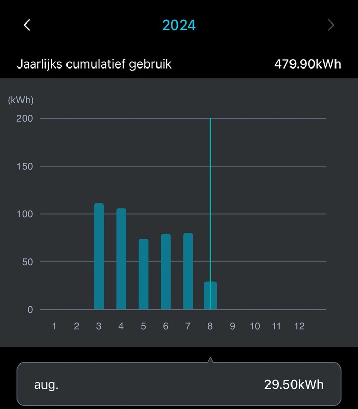

  • Peterhardenberg
  • Laatst online: 16:04
Sinds mei dit jaar is het stroom verbruik van mijn LG20S F5 heftig toe genomen zonder dat er aan de instellingen of verbruik veel is veranderd. Gebruik altijd de stand " warmtepomp " en de legionella run.
Gisteren verwarmen met WP van 39 naar 42 gr duurde 11 uur met een constant verbruik van 330W
Smart Diagnosis meld normale werking.
Vandaag via mail contact gezocht met LG en wacht nog op antwoord,
Herkent iemand deze problemen?
Afbeeldingslocatie: https://tweakers.net/i/17QLHmbyWKTG2UbxJaRqjcrR4gU=/x800/filters:strip_exif()/f/image/0eogTzdpOnC2oZeLvyM1jTGF.png?f=fotoalbum_large
Afbeeldingslocatie: https://tweakers.net/i/pGQidqJUgz2y_7Y9kkkh1xolKJg=/x800/filters:strip_exif()/f/image/JrHrKMmUNi1xTklOvoPwiS0a.png?f=fotoalbum_large
  • ArnoudN
  • Registratie: Oktober 2018
  • Laatst online: 28-11 06:10
Peterhardenberg schreef op donderdag 15 augustus 2024 @ 11:58:
Dat is wel lang inderdaad. Kan het zijn dat het je legionella run is geweest? Normaal zit ook op een gebruik van 1 kWh per dag, maar op een legionella dag kom ik makkelijk op bijna 3.
XC40 P8 - Wallbox Copper SB
  • Peterhardenberg
ArnoudN schreef op donderdag 15 augustus 2024 @ 13:16:
Nee de legionella run is op zaterdag en verloopt normaal, daarvoor word een verwarmingselement gebruikt en dat geeft idd een hoger verbruik.
Dit was gisteren verwarmen van 39 naar 42 gr en dat duurde 11 uur !!!

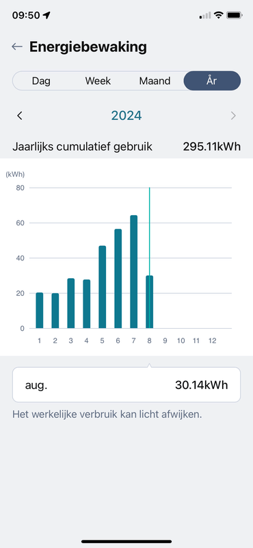

  • Trackerfire
Trackerfire
BTC HODLER
Hier is duidelijk iets mis. Ik zou even de klantenservice bellen. Dit is de grafiek van onze WH27S. Gezin met 2 volwassenen en 2 kinderen, regelmatig een bad en iedere dag douchen.
Afbeeldingslocatie: https://tweakers.net/i/xPPVFpoU5riorGGu84ClHX6jl8Y=/x800/filters:strip_icc():strip_exif()/f/image/dX6ScgqAd37M4rg3ggRKYCdX.jpg?f=fotoalbum_large
Ik heb de LG (geplaatst 08-2022)in de garage staan en in de winter als het echt koud is ,gaat het verbruik per uur ook naar ong 300 watt ipv 600/700 watt .
Doordat de aangezogen lucht zo koud is kan er bijna geen warmte uit de lucht gehaald worden en staat de LG uren te draaien.
Ik zet hem dan op turbo en draait het eerste stuk het verwarmingselement mee .
Met de huidige temperatuur zou je geen element nodig hebben.
Als je de boiler in kleine ruimte hebt gezet en er niet genoeg luchtverversing is krijg je ook deze problemen.
