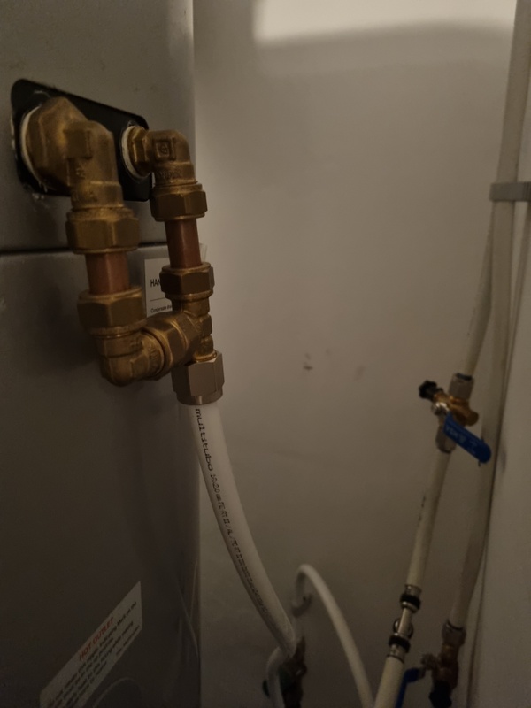

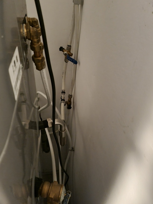

Allen,
Heb hier ook sinds een maand de 270 liter boiler draaien. Ben blij met de 270 liter tov de 200 want met een water temp van 50 graden ben je na een circa 35 minuten douche (gezinnvan 5) wel door je water heen.
Ik lees veel over de dielektrische koppelingen...mijn installateur zegt dat hier niets over gemeld wordt en dus ook niet toegepast wordt. Al pakte de monteur de handleiding voor installatie erbij...dus heel veel vertrouwen in dat oordeel heb ik niet. Nu zie ik wel dat ik andere koppelingen heb als wat ik bij andere fotos langs zie komen.
Tevens sinds deze week ook de temperatuur melding ontvangen tijdens de legionella run. Ik ga ze dus maar eens mailen. Enig idee aan welke kant van de boiler ze wezen moeten om e.e.a te doen?
Verder valt het geluid me mee, met de deur dicht hoor je hem nauwelijks.
Afbeeldingslocatie: https://tweakers.net/i/vX2kel7LOc9ILC7zsEk_uAXGFM0=/x800/filters:strip_icc():strip_exif()/f/image/CifMPU7AYYDdy39LyCo08wQO.jpg?f=fotoalbum_large
Afbeeldingslocatie: https://tweakers.net/i/CMKGf5N9__9chxz2DrVaz4X_ZIg=/x800/filters:strip_icc():strip_exif()/f/image/wG30gUYnhs0MKB74rRTJvgop.jpg?f=fotoalbum_large
[ Voor 31% gewijzigd door Wilco van R op 11-04-2024 08:08 ]
  • Kenwood960
  • Registratie: December 2021
  • Laatst online: 28-11 18:46
Wat een mooie spaghetti! Zal weer een top monteur geweest zijn.....
  • Trackerfire
  • Laatst online: 21:24
Trackerfire
BTC HODLER
Ik vind het er persoonlijk nogal gekunsteld uit zien, maar iedere installateur is daarin ook weer anders.. vooral de wirwar aan leidingen zou me persoonlijk storen. Maar als het werkt, dan werkt 't ;-)! En dat doet t nu juist niet goed. Ik zou de monteur terug laten komen om e.e.a. te checken en daarna wellicht in overleg LG inschakelen.
Mijn installateur heeft ook geen dielektrische koppelingen gebruikt overigens. Handleiding zegt er inderdaad niets over. Zal het eens per jaar eens checken op roestvorming.
  • Kenwood960
Trackerfire schreef op donderdag 11 april 2024 @ 09:12:
Een klein beetje planning in het leidingwerk, en op z'n minst de kraantjes vastleggen op de muur zou al een netter resultaat geven.
Als ik een installateur laat komen, en dus meer betaal, wil ik het netjes.
Zoals het er nu uitziet had je net zo goed zelf een poging kunnen doen lijkt me.

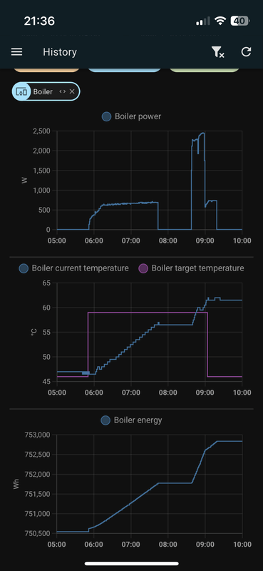

Nee, als dat veel voordeel oplevert zou ik dat best willen doen. Je schakelt dan tussen de verschillende modi en set temperatuur?
  • Kenwood960
Nul_op_de_Meter schreef op vrijdag 17 mei 2024 @ 13:29:
In samenwerking met een zigbee temperatuur sensor en weersvoorspelling kun je hem mooi tussen de lijnen laten lopen, én nog eens zuiniger maken ook.
  • TeutonMartin
  • Registratie: September 2019
  • Laatst online: 27-11 13:11
Jaaa klopt.
Ik heb een aantal simpele automations in gebruik:
- Elke dinsdag 12:00 switch naar warmtepomp modus en temperatuur naar 60 graden
- Elke woensdag 12:00 switch naar automatische stand en 52 graden.
- Als het vermogen hoger wordt dan 800watt schakelt hij over naar warmtepompmodus waardoor het elektrische spiraal direct weer wordt uitgeschakeld (en ik krijg dan een melding als dit wordt getriggerd).
Ik draai dus eigenlijk altijd op automatisch (verbruik tussen de 280 en 340 watt per uur), bij veel watergebruik als het spiraal wordt bijgeschakelt draai ik dus enkel op de warmtepomp (verbruik van tussen de 600 a 650watt per uur).
Ik heb dus 1 keer per week 24 uur 60 graden wat mijn legionella run is in de warmtepompmodus.

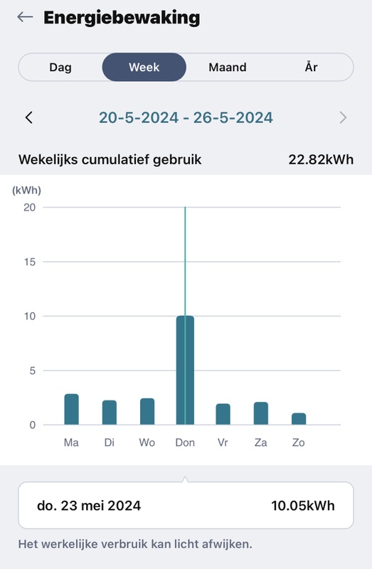

Afgelopen week hier ook een foutmelding:
Vervolgens behoorlijk verbruik gehad op de zelfde dag dat de melding verscheen.
Afbeeldingslocatie: https://tweakers.net/i/siq1PU56Pg9svHqnHJnwIJSDtnw=/800x/filters:strip_icc():strip_exif()/f/image/7vbMawqAn11G6IweQUA4BmR8.jpg?f=fotoalbum_large
Afbeeldingslocatie: https://tweakers.net/i/X-EwjXrHTGQlP2hXL8sTctYGobs=/x800/filters:strip_icc():strip_exif()/f/image/jIVv4fF2IuulNsrtrNqccsm0.jpg?f=fotoalbum_large

Hoi allemaal, wij hebben de Lg wpb van 270 liter ingesteld op 60 graden en hij geeft ook in de app aan dat deze temp correct is, echter bij het aanzetten van de kraan is de temp van het kraanwater 37 graden , als we dan het toilet doorspoelen is het water tijdelijk iets warmer. Nieuwe kraan gekocht met draaiknoppen , koud water uit alleen warm aan maar maakt niks uit 😟Heeft iemand de gouden tip voor warmer water

Tally schreef op vrijdag 31 mei 2024 @ 15:48:
Hoe heet is het water uit je overflow?
Graag een foto van je aansluitingen. Niet onverhoopt warm & koud wateraansluiting omgedraaid (?). En anders zou ik bijna denken dat je de beveiliging van je thermostaatkraan (nog) niet ingedrukt hebt; dan blijft hij inderdaad steken op 37/38 graden :+

ps. wat gebeurt er alsje alleen koud water kraan aanzet? Die blijft wel koud?

hfa schreef op vrijdag 31 mei 2024 @ 17:01:
Ja die blijft koud 😊
De aansluitingen zijn correct anders zouden we helemaal geen warm water hebben .
De thermostaatkraan is vervangen voor een mengkraan met draaiknoppen maar wij vermoeden dat de koude kraan niet volledig uitschakelt ondanks dat ie uitstaat.
Maar zodra je het toilet doorspoelt of de kranen van de wasbakken openzet , is het water van de badkraan wel warmer totdat het toilet reservoir weer gevuld is

Tally schreef op vrijdag 31 mei 2024 @ 17:35:
Klinkt inderdaad heel apart. En hoe was het vóór dat je de WPB had aangesloten? Werkte de kraan toen wel correct?
Komt er wel heet water uit de kranen van de wasbakken? Indien <ja>, dan zit het probleem 100% lokaal bij je badkraan. 'k Ben benieuwd.

Dit is mijn opzet. Het doet wat meer dan je mss wil, maar dat kun je makkelijk aanpassen. Het schedulen van de legionelle pre-run middels warmtepompstand gebeurt door de legionella run te detecteren (temp >62 oid). Vervolgens wordt in een time/date een trigger voor over iets van 6 1/2 dag gezet. Dit werkt ook goed wanneer je tussendoor HA herstart. Met een delay van 6 1/2 dag liep ik hier tegenaan.
In mijn geval. Douche triggered MV, De boiler pakt in eerste plaats lucht van de MV, daarna van buiten. Ik wil dus zoveel mogelijk de boiler laten draaien wanneer de MV op hoge stand draait. Bijkomend voordeel is dat de boiler na een douche meteen weer op temperatuur wordt gebracht waardoor de boiler in principe op een lagere temperatuur kan worden ingesteld.
Let op, de dag/nacht temperatuur zit momenteel in een automation verstopt. Dit is niet de 'default temperature'. GUI is voornamelijk voor debuggen, daar kom ik normaliter niet aan.
HA-technisch gezien kan het nog iets netter door template sensoren te gebruike ipv input numbers, maar dit was wat makkelijker in de opzet
Afbeeldingslocatie: https://tweakers.net/i/JIuXeU0AR34vDAAHwfWzbz6h7hc=/232x232/filters:strip_exif()/f/image/wpZBYIhkNIxWXyry6BajOHJ1.png?f=fotoalbum_tileAfbeeldingslocatie: https://tweakers.net/i/f1oVEoIrA0YSaUAbsDN5jOVWvNM=/232x232/filters:strip_exif()/f/image/0T1N6B0MjJwsc404jJ17cXBb.png?f=fotoalbum_tileAfbeeldingslocatie: https://tweakers.net/i/mhsLJEud248ecytLVzJ883R7sCA=/232x232/filters:strip_exif()/f/image/peqDnDyjOk6G8YoQgaWyBdue.png?f=fotoalbum_tile
Config van 'Boiler: set temperature'
Afbeeldingslocatie: https://tweakers.net/i/NUaHIH653MMNhSeDWako2T9ZMt4=/x800/filters:strip_exif()/f/image/sCYzxE5RXaGQNfr5oMoU5N1b.png?f=fotoalbum_large
Resultaat vd antilegionella prerun
Afbeeldingslocatie: https://tweakers.net/i/S6wMstN-oEm-TGkB-w2WstiGrhI=/x800/filters:strip_exif()/f/image/eskVZPan8JvhPFJOAv7vwmnn.png?f=fotoalbum_large

Deze heb ik momenteel niet aanstaan omdat ik het idee heb dat de warmtepompstand efficienter is, iig in de zomer. In winter mss niet omdat de AUTO-stand dan voor minder defrost zorgt

          - condition: state
            entity_id: binary_sensor.shower_requests_mechanical_ventilation
            state: "on"
        sequence:
          - service: input_number.set_value
            data:
              value: 55
            target:
              entity_id: input_number.boiler_shower_mv_temperature
      - conditions:
          - condition: state
            state: "off"
        sequence:
          - wait_template: >-
              {{ states('sensor.boiler_hot_water_temperature') >=
              states('input_number.boiler_default_temperature') }}
            continue_on_timeout: true
            timeout: "3:00"
            alias: Wait for water temperature above the default temperature
            data:
              value: 0
            target:
mode: restart

Dreamer-1982 schreef op dinsdag 4 juni 2024 @ 00:08:
Nee in dit geval ging het om Airco Druten. Wel gaf de vrouw ook aan dat ze de LG op voorraad hadden en de Explorer V4 niet, dat kan natuurlijk ook meespelen in het advies. Maar de 10 jaar garantie die LG geeft zegt neem ik aan ook wat. Maar even kijken wat hier nog meer voor ervaringen zijn voordat ik de knoop doorhak. En wellicht doe je met beide geen slechte aankoop.
Hier zijn we vooral voor de LG gegaan vanwege design en het feit dat we al een LG airco hadden. Dus alles makkelijk te bedienen via de app. Bij de door jouw genoemde winkel heb ik overigens mijn duct kit gekocht. WPB zelf elders gekocht met de juiste factuuromschrijving ivm subsidie.
Ondersteuning vanuit LG vind ik persoonlijk niet denderend. Idem voor de verkooppartner waar ik hem heb gekocht. De reden voor het openen van dit topic startte oorspronkelijk omdat er een foutmelding in de app kwam icm de legionellarun én het feit dat de temperatuur die de WPB aangeeft altijd afwijkt met de doeltemperatuur. En het feit dat er gewoonweg niets vanuit LG werd vernomen in dit geval. Die verwezen naar de verkooppartner en vicaris versa...dus dan maar zelf op onderzoek uit.
Door de tijd heen weten we echter dat:
- foutmelding is puur in de app, de WPB blijft correct werken
- afwijking (van de WPB is zo'n 2-3 graden Celsius. En vervolgens heb je te maken met de hysterese van de WPB (lees: het verschil ten opzichte van de doeltemperatuur waarbij de WPB start met verwarmen). Dit hebben alle WPB's. Als je dat doorhebt, heb je geen omkijken naar de boiler.
Zou ik weer voor LG gaan: zeer waarschijnlijk wel. Alhoewel de Atlantic echt geen verkeerde WPB is en (zeker) veel gebruikers heeft op dit forum.

  • Tally
  • Registratie: Mei 2024
  • Laatst online: 06-06-2024
Ons probleem is opgelost, kraantje aan de ketel gemist 😊bedankt allemaal

Ik ben mijn LG WPB aan het aansluiten, maar snap nog wat dingen niet.
Niemand gebruikt blijkbaar een expansievat. Waarom niet? Dan gaat hij toch via het overdrukventiel (T&P relief valve) warm water lozen op het riool? Lijkt me niet efficiënt?
Of voorkom je dat door een inlaatcombinatie in je koudwaterleiding te plaatsen, wat wel iedereen heeft?
En dat die dan dus weliswaar water loost, maar dat dat koud water is..?
(NB: de installatiehandleiding spreekt wel optioneel over een expansievat, maar niet over een inlaatcombinatie voor zover ik zie).
Welke waarde moet de inlaatcombinatie hebben? Ik neem aan dat die lager moet zijn dan de T&P relief valve?
Hopelijk kan iemand me wijzer maken :) Bedankt alvast!
[ Voor 1% gewijzigd door goelettom op 12-06-2024 20:55 . Reden: typfouten corr ]
  • Jasper79
  • Registratie: December 2015
  • Laatst online: 29-11 11:58
Ik heb er wel een expansievat voor zitten
  • goelettom
  • Registratie: Maart 2024
  • Laatst online: 10-05-2025
Jasper79 schreef op woensdag 12 juni 2024 @ 21:16:
Waarom? Om de reden die ik aangaf (geen warm water verspillen) of een andere reden?
  • Jasper79
Stond meen ik in de handleiding
  • goelettom
Jasper79 schreef op woensdag 12 juni 2024 @ 21:39:
Klopt, de handleiding geeft dat als optie aan. Ik meende in de 56 pagina's hiervoor te lezen dat echter bijna niemand die suggestie opvolgde.
