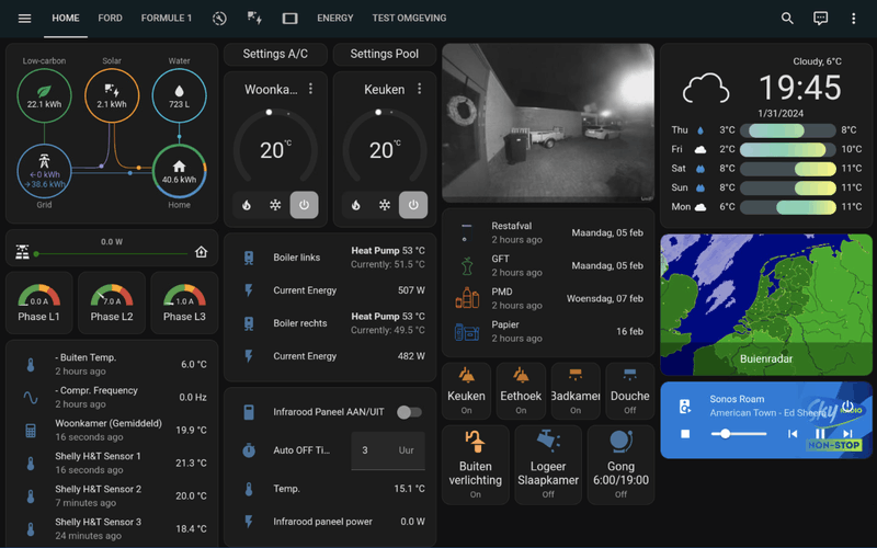

  • Bassmits
  • Registratie: April 2022
  • Laatst online: 17-02-2024

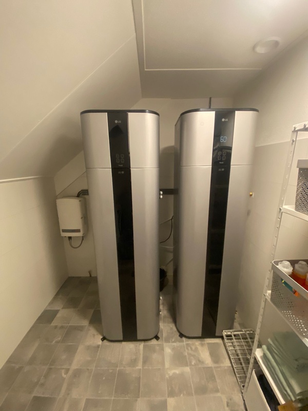

Ik heb er een 2e LG-WH27 bij geplaatst en deze parallel aangesloten.
na 1 jaar proberen met 1 boiler merkte we dat we af en toe toch te kort kwamen.
Ook merkte ik dat de elektrisch elementen vrij snel bij komen in auto mode.
Met elektrische elementen is dat niet bepaald zuinig verwarmen.
Nu ik een 2e heb bijgeplaatst kunnen beide warmtepompen in warmtepomp mode staan. om zo energie zuinig te verwarmen.
Wij zijn gezin met 4 personen en hebben een groot bad waar iedereen gebruik van maakt.
Tevens LG warmte pomp geïntegreerd in mijn home-assistend! :)
Afbeeldingslocatie: https://tweakers.net/i/XWw60qCbivC6UtE9IJjy0OHF7vA=/x800/filters:strip_icc():strip_exif()/f/image/AsC3FSfaIMWLcnFVZOnOfUMb.jpg?f=fotoalbum_large
Afbeeldingslocatie: https://tweakers.net/i/9L3WjV97C9f8i4YvowLMGKopGFU=/800x/filters:strip_exif()/f/image/7Ulq0alSMIIK8hksd7vxi1Np.png?f=fotoalbum_large

Ja met een groot bad kan je inderdaad tekort komen.
Hier een WH27S en op 50c kunnen we makkelijk met 3 direct achterelkaar douchen.

Heb je wel die metalen platen bij de voetjes verwijderd? Op de foto lijken ze bij beide boilers er nog te zitten

klopt zitten er nog aan. Dacht dat ze voor het vast zetten van de unit waren. maar dat zijn dus transport beugels.

SalexSun schreef op woensdag 31 januari 2024 @ 20:21:
Die plaatjes heb ik er ook nog onder zitten. Had nergens gelezen dat die eraf moeten. Ik dacht ook dat ze voor het vastzetten zijn.
Zou het verder kwaad kunnen? Mijn LG27 staat hier vanaf mei zonder problemen verder.

Kan geen kwaad maar hebben ook geen functie als je ze niet gebruikt om de boiler aan de vloer te zetten.
Denk ook niet dat het enige meerwaarde heeft tegen omvallen als er iemand op zou klimmen, puur voor transport omdat hij dan topzwaar is. Eenmaal gevuld zit het gewicht meer verdeeld.

@Robinnoord ik veronderstel dat voetjes voor geluidsdemping zijn. Het zijn namelijk niet gwn 4 pootjes met nylon/kunststof doppen, maar echte voetjes. Mss werkt het de geluidsdemping tegen als die beugel er nog tussen zit

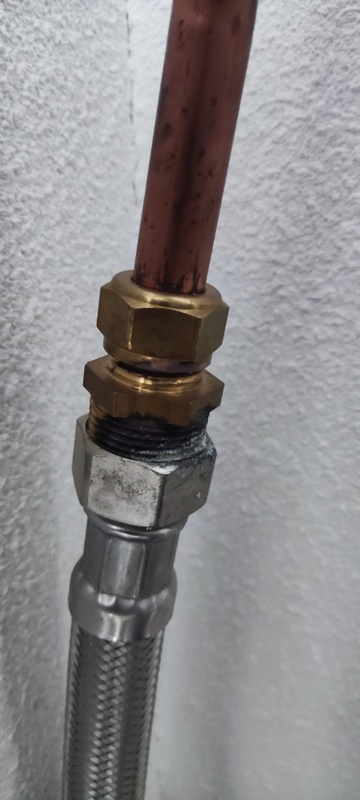

Afbeeldingslocatie: https://tweakers.net/i/Gv_IvsPnhwcZQyOox9DK1fVNVso=/x800/filters:strip_icc():strip_exif()/f/image/QcaKorDuw8GQLko08SFKd3If.jpg?f=fotoalbum_large
Mijn LG warmtepompboiler van 200 liter draait hier nu 2 jaar naar volle tevredenheid. Was vandaag even het leidingwerk aan het bekijken en het viel mij op dat bij een koppeling in de koudwaterleiding er aardig wat oxidatie/roest is ontstaan. Kan dit kwaad?
Mijn boiler is geinstalleerd zonder de di-elektrische koppelingen. Kan deze oxidatie daar mee te maken hebben? Wil deze koppelingen er wel binnenkort voor de zekerheid er tussen gaan zetten.

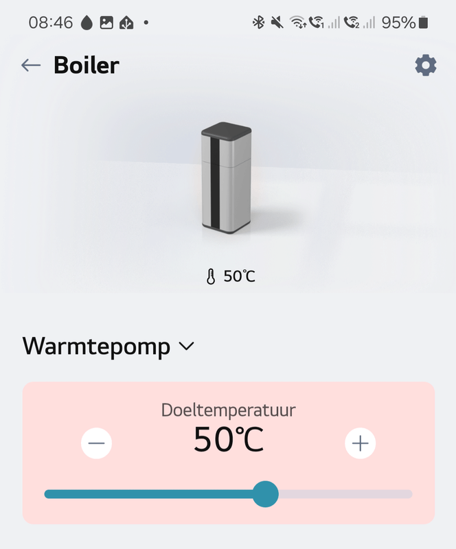

  • rla033
  • Registratie: Januari 2024
  • Laatst online: 27-02-2024
Afbeeldingslocatie: https://tweakers.net/i/2hjkIrGYsDJHGlAAcIihC1Gz5oU=/x800/filters:strip_exif()/f/image/s1fffNuwdyDuu57mdgCww9kF.png?f=fotoalbum_large
  • Jasper79
  • Registratie: December 2015
  • Laatst online: 10:39
Wat is je vraag of opmerking?
  • Robinnoord
  • Registratie: Februari 2018
  • Laatst online: 03-06 19:50
Waarschijnlijk dat de app veranderd is qua uiterlijk en je een leesbril nodig hebt om de actuele boiler temperatuur te zien😆
  • Jasper79
Eenmaal ingesteld kijk je er toch niet meer naar.

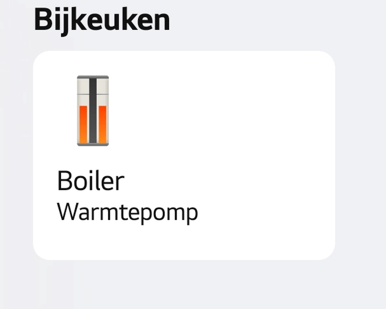

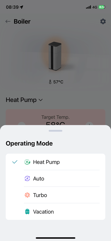

  • Jasper79
Stand is toch vrij duidelijk zichtbaar in de schermen
Afbeeldingslocatie: https://tweakers.net/i/14oCsGvZOHVoeG-Bgv20ch2y1ew=/full-fit-in/4000x4000/filters:no_upscale():fill(white):strip_exif()/f/image/b82hdnsAtmBAD26fXaci64Tg.png?f=user_large
Afbeeldingslocatie: https://tweakers.net/i/CKBjj2ybk2NL3z2K84zK6oK3tu8=/x800/filters:strip_exif()/f/image/aXd9IM0VOwCNunV1Qc5x6xMX.png?f=fotoalbum_large

Mijn boiler lekt langs de voorkant, wat kan dit zijn?
Afbeeldingslocatie: https://tweakers.net/i/qmlu31WQD1B34WCO1qnozhLuHWY=/x800/filters:strip_icc():strip_exif()/f/image/efsoOZKYO0i0vVhMzntchPt5.jpg?f=fotoalbum_large
Afbeeldingslocatie: https://tweakers.net/i/rgGEN4H8b_5gqoUzMmiY8L4IG6o=/x800/filters:strip_icc():strip_exif()/f/image/dbxLwPrxpr9bWDZejCvoMXkA.jpg?f=fotoalbum_large
  • Jasper79
Zouden de elementen in kunnen zitten denk ik. Of temperatuur sensor
  • hfa
  • Registratie: Juni 2022
  • Laatst online: 26-10 20:29
JH-TECH schreef op zaterdag 9 maart 2024 @ 00:51:
Apart...exacte locatie al kunnen lokaliseren on uit te sluiten dat het om condensvorming (?) gaat? Kun je dat kapje nog verwijderen, of komt het water van hogeraf en loopt het toevallig richting dat kapje/klemmetje voor de bevestiging van het frontpaneel?
  • SalexSun
  • Laatst online: 28-10 21:33
Jasper79 schreef op zaterdag 9 maart 2024 @ 08:59:
Lijkt me ook. In de installatiehandleiding staat volgens mij ook beschreven dat de elementen en/of sensor toegankelijk zijn voor service
LG monobloc s 5kW U44, 3kWp zuid, Model 3 SR+
  • JH-TECH
  • Registratie: Maart 2024
  • Laatst online: 23-11-2024
het druppelt uit alle 5 klemmetjes, het kan wel condenswater zijn want uit de 2 buizen voor condens komt er geen water, enkel als ik met stofzuiger in de buis ga komt ee water uit en dan weer niet, maar wat kan de oorzaak zijn?
  • JH-TECH
En ik denk dat het gebeurt enkel tijdens het opwarmen
  • hfa
JH-TECH schreef op zondag 10 maart 2024 @ 13:45:
Bijzonder. Klinkt als een garantiegeval, dus zou het via je verkopende partij spelen voordat je zelf zaken los haalt en daar later gezeur van/mee krijgt ;)
  • hfa
Dan zou het inderdaad condens kunnen zijn, maar kan er wel intern iets geblokkeerd zijn omdat je aangeeft dat het niet via de daarvoor bestemde afvoer loopt.
[ Voor 191% gewijzigd door hfa op 11-03-2024 07:50 ]

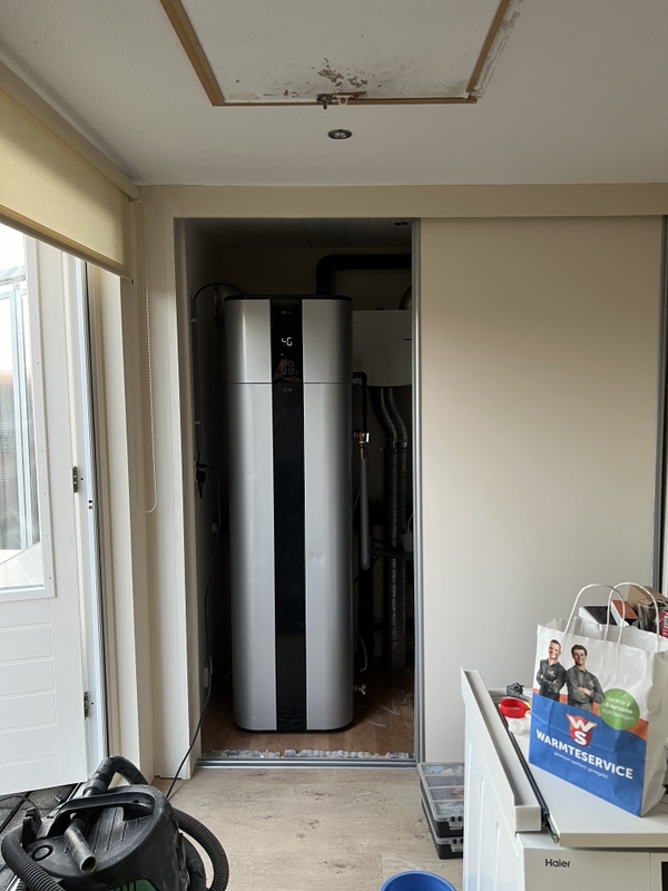

  • Trackerfire
  • Laatst online: 28-10 22:16
Trackerfire
BTC HODLER
Afbeeldingslocatie: https://tweakers.net/i/nIdfHkDy81dC7xFgeFwaGDT6zHQ=/x800/filters:strip_icc():strip_exif()/f/image/IPRbeXd9sInTKU4jPETTzheM.jpg?f=fotoalbum_large
Afbeeldingslocatie: https://tweakers.net/i/1234rmt2L2XefANk80wUYT4ex-s=/x800/filters:strip_icc():strip_exif()/f/image/6OfHsR2UFdlfzmgozDzKJSjB.jpg?f=fotoalbum_large
Afbeeldingslocatie: https://tweakers.net/i/C-rfwtzURmBTrV65UB7bLIlh7ag=/x800/filters:strip_icc():strip_exif()/f/image/SxoFdx8ogp4hQfKys7lteqpg.jpg?f=fotoalbum_large
  • goelettom
  • Laatst online: 10-05-2025
Dank voor de info en foto's; ik moet dus even gaan herbezien waar ik het apparaat moet plaatsen, want waar ik wilde, gaat dat niet. Gelukkig heb ik meerdere opties.
Dank voor de hulp!

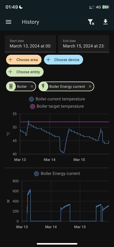

  • TeutonMartin
  • Registratie: September 2019
Trackerfire schreef op dinsdag 19 maart 2024 @ 00:45:
Iemand die de LG langere tijd gebruikt er al uit welke stand het meest voordelig is? Hier op basis van korte test. Automatisch stand lijkt te WP te kunnen moduleren terwijl de WP altijd Max vermogen pakt. Auto grijpt wel sneller in met de elementen op momenten dat er wat langer gedoucht is.
Dat klopt, op WP stand gebruikt hij bij mij meestal tussen de 600 a 650 watt en haalt hij netjes zijn doeltemp van 52, op de auto stand gebruik hij meestal tussen de 300 a 350 watt maar blijft hij ook z’n 3 graden onder de doeltemperatuur. Zie hier 3 runs in HA van beide standen:
Afbeeldingslocatie: https://tweakers.net/i/V9-yOP1t6EYVsGeML8R7mbwLFE4=/x800/filters:strip_exif()/f/image/fYNBxtfb6CRJvFcWtaiuRLS1.png?f=fotoalbum_large
Ik heb hem dus standaard op Auto staan op een temperatuur van 52 graden, met een automation (in HA) dat als het verbruik boven de 850 watt komt hij automatisch om schakelt naar WP stand (om te voorkomen dat het elektrische element gebruikt wordt) en mij een melding stuurt.
Ook verhoogt HA elke dinsdag voor 24 uur de temperatuur naar 60 graden en switcht dan naar WP stand (dit is dan mijn wekelijkse legionella run enkel op de WP stand).

Wat ik wel verse enerverend vindt is de temperatuur afwijking display en app. Welke is de juiste temperatuur…
  • forzafan
  • Laatst online: 28-10 18:59
AJR schreef op dinsdag 26 maart 2024 @ 10:01:
ik heb hier geen afwijking in..als ik klik op Mode op de boiler zelf zie ik de ingestelde temperatuur. 3 seconden "water temp" vast houden dan zie ik huidige temperatuur. Deze is exact gelijk aan wat er in de app staat.
