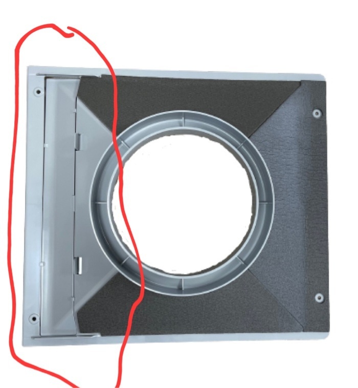

Er mist ook een kapje aan de bovenkant ( zie volgende foto ).
Ik denk dat dat de oplossing is.
Ik heb een nieuw kapje v/d luchtafvoer van LG gekocht. En ik laat het gat in de muur ook 160 maken?

Afbeeldingslocatie: https://tweakers.net/i/4W-UjdK5RZm3utqh0uky6h4svJY=/full-fit-in/4920x3264/filters:max_bytes(3145728):no_upscale():strip_icc():fill(white):strip_exif()/f/image/WYCNmS0afaEauZUVG9gHHaUz.jpg?f=user_large
Dit kapje ontbreekt bij mij.

Dat luikje is voor als je hem bovenop heb zitten dan kan je het filter eruit halen door dat luikje heen.
  • xZero91
  • Registratie: December 2023
  • Laatst online: 12-04-2024
Is dat kapje niet voor de achterkant?
  • xZero91
Afbeeldingslocatie: https://tweakers.net/i/bynabtcg9Dg2Zov3N6IYYVLDfAs=/x800/filters:strip_icc():strip_exif()/f/image/qt7mSYC1lSEqFVBrTY1sH1k9.jpg?f=fotoalbum_large
Ik dacht dat dit dit kapje was?

Ten eerste, wat een matige installatie van de installateur.
Je ziet duidelijk op de foto dat hij een soort verloop-mof heeft gebruikt van 160mm naar 120mm .
Dat kapje hoort er achter ook op te zitten, anders blaast de boiler als nog af in de ruimte. De ducktkit van LG zit dit kapje gewoon standaard bij, dus zou je installateur er ook gewoon bij moeten hebben gekregen. De ducktkit voor aanvoer en afvoer is het zelfde.
Persoonlijk als het kan en je zou achter je boiler direct door de gevel kunnen, gebruik dan geïsoleerde spirobuis met een 2 graden afschot naar de buitenmuur. Zo heb ik het ook gemaakt en zo heb je nooit last dat er condens in de pijp blijft zitten. Een flexibele variant heeft ribbels in de binnenzijde en zal toch altijd een beetje in een bocht naar beneden hangen. Het gat moet overigens groter zijn dan 160 mm.
Ik meen dat er bij mij 165 mm gat is geboord. 160mm is namelijk de binnen afmetingen van de spirobuis. Een 200mm gat is niet echt nodig , het gat van de ducktkit is maar max 160mm er kan wel een 200mm pijp op maar gat blijft 160mm groot. Wanneer ik deze manier van installatie zie, weet ik weer waarom ik het liever zelf doe. Hier voor de subsidie alleen in bedrijf laten stellen (stekker in het stopcontact laten steken).
Ook door ervaring hier op het forum geleerd dat wanneer je condens aan de achterkant krijgt op het metaal van de boiler, dat armaflex isolatietape hier goed voor geschikt is, dit plak je op de achterzijde en het ongeïsoleerde deel van de ducktkit waar het klepje zit.Afbeeldingslocatie: https://tweakers.net/i/Eh8OLTxC5_fcngqtpikOe7EBwOc=/x800/filters:strip_icc():strip_exif()/f/image/m4XBTKjb8QDeKEMmvMLdfn3C.jpg?f=fotoalbum_large
Hier boven zie je de aanvoer met geïsoleerde spirobuis, helaas geen foto van de achterzijde beschikbaar, maar dan weet je wat ik bedoel. Achterzijde is maar een heel kort stukje buis wat rechtstreeks naar buiten gaat.
Afbeeldingslocatie: https://tweakers.net/i/uAcr3eNC0ONqzPorTngRrT33BAU=/x800/filters:strip_icc():strip_exif()/f/image/4aHLm2BymoQTfFEFz4PTVxF7.jpg?f=fotoalbum_large
Boven op de gevel zie je twee bolkop roosters zitten, bovenzijde voor aanvoer en die daar onder voor afvoer. Ga voor de variant met gaas, ze zijn er ook met lamellen, maar deze geven erg veel weerstand in de luchtstroom. Persoonlijk zou ik ook de aanvoer van buiten halen. Maar daar zijn veel verschillende meningen hier over op het forum.
Ik zou zeker de installateur hier in mee nemen om dit probleem op te lossen, want dit is niet zoals het hoort.
Vr gr Bart

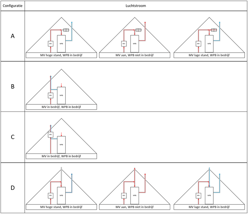

Ook ik mag mij gelukkig prijzen met een 270L warmtepompboiler van LG. Heb tot nu toe alleen de afgevoerde lucht met een slang op het dak aangesloten, maar wil dat nu ook met de aangevoerde lucht doen.
In de handleiding zag ik volgens mij staan dat de wpb niet in een ruimte geplaatst mag worden onder de 1 graden. Hoe zit dit met de aangezogen lucht? Kan de wpb er tegen als hij met vorst lucht van buiten aanzuigt?
Begrijp uiteraard dat het rendement naar beneden gaat. Heb alleen ook een WTW unit geplaatst. Hierbij is de balans tussen ingaande en uitgaande lucht belangrijk en wordt dit blijkbaar verstoort als je enkel de afvoer of enkel de aanvoer van de wpb op het dak aansluit. Dan zou je beiden aan moeten sluiten, of beiden niet. Dan wordt de zolder alleen te koud.
Afbeeldingslocatie: https://tweakers.net/i/EzDWDpuy5AACUjt3JkB1vbcQ0yM=/800x/filters:strip_icc():strip_exif()/f/image/Z3ffaim03qNlC9WmfIESJShR.jpg?f=fotoalbum_large
[ Voor 20% gewijzigd door RubenS1992 op 09-01-2024 08:13 ]

Ik meen me te herinneren dat de wpb tot best wel wat graden onder 0 kan werken (qua buitenlucht). En anders schakelt hij over op zijn elektrische element dacht ik. Doordat je hem op duct modus zet (dan gaat de fan harder draaien) trekt hij redelijk wat lucht door het apparaat en maak je beter gebruik van het beetje warmte wat er nog in de lucht zit deze dagen
  • RubenS1992
  • Registratie: Januari 2024
  • Laatst online: 22-08-2024
Oke, het is dus niet zo dat het de WPB beschadigd of iets? De WTW heeft namelijk een speciale vorstklep om bevriezing/beschadiging van elementen tegen te gaan. Het is in feite een bypass klep welke warmte lucht uit de ruimte toevoegt om de ingaande lucht tot boven het vriespunt te krijgen.
Als de WPB vervolgens zelf overschakelt op het elektrische element is dat natuurlijk prima en zal de vorst ook geen invloed meer hebben op de WPB.
Heb de WPB ondertussen inderdaad op Duct Modus gezet.

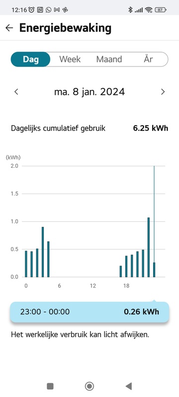

Voor de mensen die het wellicht interessant vinden, mijn boiler staat buiten/buiten aangesloten in een ruimte van 18'C
De afgelopen dagen was dit mijn verbruik met op de koude dagen elke dag een warm bad. Ik heb omdat de runs langer duren wel de timer voor de nacht uitgeschakeld. De boiler staat in warmtepomp stand op 58'C .
Op Zondag in de late avond een warm bad en op maandag einde middag een warm bad, de boiler is Maandag om 24u gestopt met verwarmen. Om die reden ook geen screenshot van de Dinsdag.Afbeeldingslocatie: https://tweakers.net/i/AAQVJEsQuYWqDG6TFpt8qoQTbKc=/x800/filters:strip_icc():strip_exif()/f/image/7hK87jhYpc0SY4l2Lb203G6c.jpg?f=fotoalbum_large

  • SalexSun
  • Laatst online: 29-11 19:13
Trackerfire schreef op woensdag 17 januari 2024 @ 21:55:
Omdat je dan dat condens stuk op plekken waar je het niet wilt tegen gaat? Of heeft dat er niets mee van doen?
Ik heb even de opties snel uitgeschetst. Enkel in optie A en D wordt (een deel van) de uitgeblazen warme lucht als gevolg van de MV terug gewonnen. Bij de andere opties is die warmte verloren.
Afbeeldingslocatie: https://tweakers.net/i/23E3hxizPpxS2XkWupbdq6D5PTc=/800x/filters:strip_exif()/f/image/3opLpnFgQm4gY223b1LKWYKA.png?f=fotoalbum_large
Bij ons is optie D toegepast
[ Voor 14% gewijzigd door SalexSun op 18-01-2024 12:00 ]

Na twee weken monitoren heb ik opgemerkt dat het Legionella-programma op mijn WPB elke maandag van 15.00 tot 17.00 uur actief is.
Afbeeldingslocatie: https://tweakers.net/i/vNk1uhLcs0qjl-lueWOSdfH_Yzs=/x800/filters:strip_icc():strip_exif()/f/image/seqWybhSP3F6B6xgXADSMJUP.jpg?f=fotoalbum_large
  • forzafan
  • Laatst online: 08:10
rla033 schreef op maandag 22 januari 2024 @ 16:20:
tot dat je boiler binnen schema tijd (mits schema ingesteld) het water niet snel genoeg op temperatuur krijgt en dan verspringt je legionella tijd..
Heb nu in home assistant notificatie voor mezelf gemaakt dat als boiler legionella run aan het doen is ik daar melding van krijg zodat ik schema tijd kan uitbreiden en hij de legionella run kan afmaken... (ipv vlgd dag nog een keer de legionella run met bijbehorend hoog verbruik)
