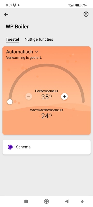

SalexSun schreef op zaterdag 2 september 2023 @ 18:32:
Vandaag ook voor het eerst deze foutmelding in de app gekregen tijdens de legionella run na dik 6 maanden geen probleem. Wb de foutmelding heb ik niet het hele topic gelezen.
Wat vandaag anders was dan anders:
- lang gedoucht tijdens de run
- HA ze de boiler 3u voor de run op heat-pump 59 graden. Vandaag dit voor het eerst ingesteld op 60 graden ipv 59
Ik heb sinds mei de LG27 in gebruik (4 personen in huis).
In al deze tijd geen legionella error. Mijn run is in de nacht naar zaterdag elke week.
Gezien meerdere reacties lijkt het er op dat je alleen een legionella error krijgt als de run draait terwijl je ook warm water tapt (dan duurt de run te lang).
Weet iemand toevallig hoe je aan kan passen wanneer de run draait? Het zou voor mij beter zijn om deze overdag te draaien ivm zonne energie.

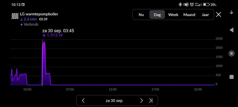

Bij het checken van mijn legionella run zie ik dat hij juist steeds wat vroeger draait, raar eigenlijk.
Afbeeldingslocatie: https://tweakers.net/i/1M5avOLXeNt5C_I2imMGAukiN_E=/800x/filters:strip_icc():strip_exif()/f/image/IGJGsmfRhsd28XKF6b5cqPKf.jpg?f=fotoalbum_large
Afbeeldingslocatie: https://tweakers.net/i/3OI5Ehy9ymBS3mO3TYWuvkY1YZw=/800x/filters:strip_icc():strip_exif()/f/image/g6onpweUmXVhqXIF22rn9XTB.jpg?f=fotoalbum_large
Afbeeldingslocatie: https://tweakers.net/i/ExHsECkPg2OwGSeRAAEswtYYMIA=/800x/filters:strip_icc():strip_exif()/f/image/h7VsxsStS1WxXroJrCmAJMaP.jpg?f=fotoalbum_large
Nog iets anders.
Als ik de LG op "automatisch" zet en het temperatuur verschil wat hij moet overbruggen niet te veel is, lijkt het erop dat hij op een soort van halve kracht draait.
Onderstaand het opwarmen naar 50 graden (verbruik onder de 300 watt). Bij de stand "warmtepomp" is dat zo tussen de 400-600 watt.
Als het temperatuurverschil tussen gewenste water temp en actuele water temp te groot is dan gaat automatisch het electrische element mee, dan zet ik hem snel terug op automatisch "warmtepomp" en verlaag dan de temp iets, vervolgens weer op "auto", om na bijv een uur de temperatuur weer langzaam te verhogen.
Ik moet eigenlijk eens testen op beide standen (automatisch/warmtepomp(dmv boiler 2 dagen leeg douchen) of dat ook zuiniger is.
Afbeeldingslocatie: https://tweakers.net/i/GmeCJ_hRyW_n635K5VQYpFI9jHg=/800x/filters:strip_icc():strip_exif()/f/image/9JdG5tg2VOupgO2ISlsbJlfa.jpg?f=fotoalbum_large

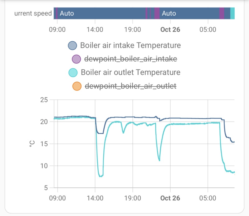

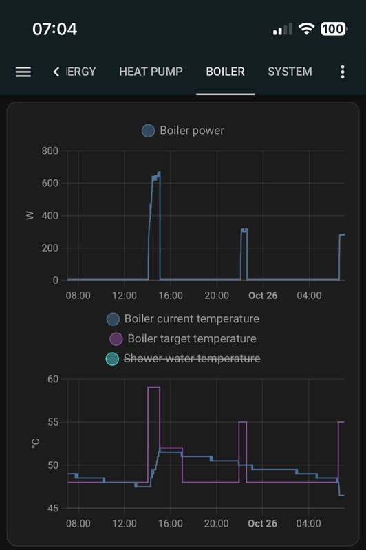

Gisterenavond heb ik een automation gemaakt die de LG naar warmtepomp zet zodra het vermogen>800W komt, en weer op eco zodra vermogen<100W. Die automation is dus nog niet aangesproken
Afbeeldingslocatie: https://tweakers.net/i/z6BXvi16IKko-XQQmFvwUFxqYO0=/x800/filters:strip_icc():strip_exif()/f/image/cY8Kda1xIVJK7myTFtLFLgk0.jpg?f=fotoalbum_large
Ik zet het setpoint voor water automatisch omhoog zodra de MV aanspringt voor het douchen. In dat geval zou eco nog wel een beter keuze zijn omdat er dan grofweg een half uur veel warme lucht naar buiten wordt geblazen. De LG zuigt bij ons aan van buiten en MV, en blaast naar buiten. Op die manier probeer ik zoveel mogelijk warmte die de MV box uitblaast meteen terug te winnen.
Edit
Ik heb temperatuursensoren op ingaande en uitgaande lucht. Zoals je zou verwachten is de delta T nu dus lager. Dit is op zn minste gunstig in de periodes waar de warmtewisselaar dichtvriest. Let op in onderstaande log dat het vanmorgen buiten kouder was dan gisterenmiddag
Afbeeldingslocatie: https://tweakers.net/i/ykza8Bw1HdyAjndT79UdxX_PcMw=/800x/filters:strip_icc():strip_exif()/f/image/h81rD95aTVbLWcOSjCrpQWke.jpg?f=fotoalbum_large
[ Voor 55% gewijzigd door SalexSun op 26-10-2023 09:00 ]

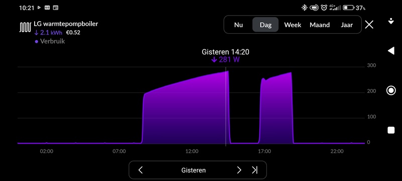

Gisteravond als laatste gaan douchen, mijn hemeltje wat heb ik lang gestaan om het vat (te koud om nog lekker te douchen) te krijgen. Hiermee gelijk gezien dat mijn standaard temperatuur wel wat omlaag kan (47-50 graden normaal doordeweeks, weekend wat warmer ivm mogelijkheid tot bad, huishouden met 4 personen)
Vanochtend was de temperatuurmeter van de LG in de app 18,5 graden. De auto stand aangezet om 07:00 (voor dit moment de boiler op 35 gezet). Gelukkig is het electrisch element niet aangesprongen.
Staat op laag stroomverbruik te draaien, <200 watt bij deze lage boiler temperatuur. Om 09:00 stond de boiler op 24 graden.
Afbeeldingslocatie: https://tweakers.net/i/8yDgV36YXgaqz4kUAxJH0eKfyZA=/x800/filters:strip_icc():strip_exif()/f/image/qwjivXTFhaIa7DhT0HK9mT7X.jpg?f=fotoalbum_large
Afbeeldingslocatie: https://tweakers.net/i/WckofageV9wfMuBQTUNy4_lxopM=/800x/filters:strip_icc():strip_exif()/f/image/Md5YoRn7zKj2cNYENl18sVU9.jpg?f=fotoalbum_large
Om 09:00 gaf de app dit aan
Afbeeldingslocatie: https://tweakers.net/i/POZnrkXgIsaRw2pmksPtZfbvyU8=/x800/filters:strip_icc():strip_exif()/f/image/KrWH2dJaU48BxHbnm5Ab4JRd.jpg?f=fotoalbum_large

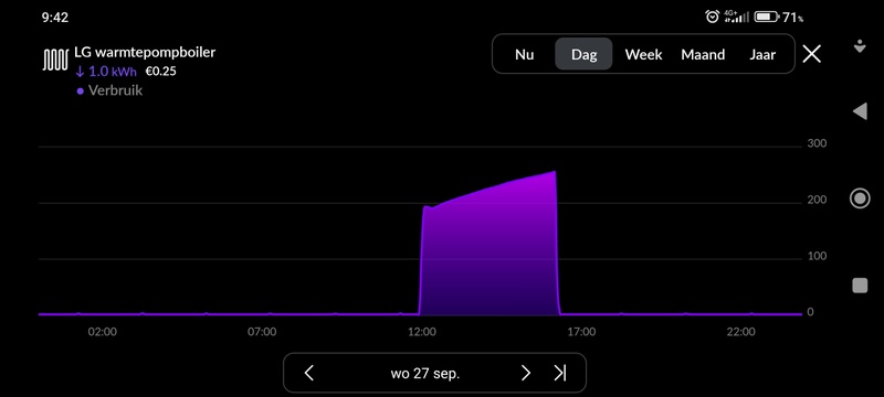

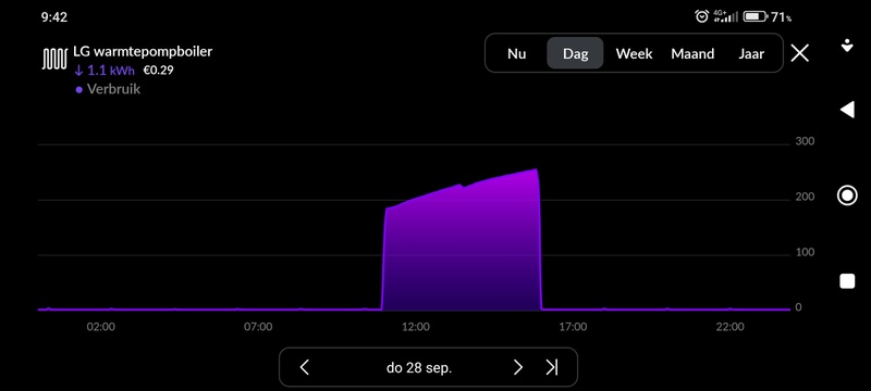

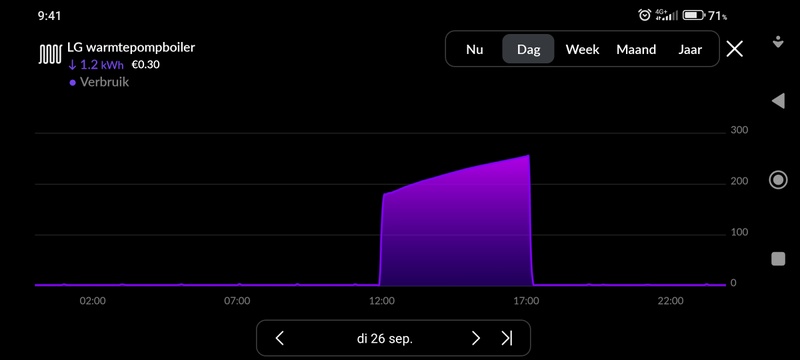

Maar zou dat halve kracht op de warmtepomp zijn? Of wordt er gewoon minder stroom door het element gestuurd (en dus COP1)? Dat lijkt me ook mogelijk, toch? Heb je hem ook horen brommen @Robinnoord ?
Nee Ja hij bromt zeker. Ik gebruik die stand al wat langer, ik weet zeker dat het de compressor is want het verbruik is redelijk laag vergeleken met Cop1.

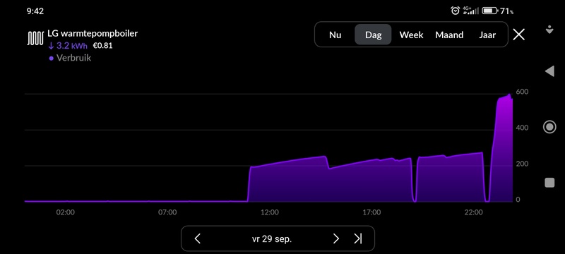

Zie onderstaande dagen eind september. De vrijdag is de uitschieter omdat ik hem dan doortrek op de warmtepomp tot 60 graden (in de nacht naar zaterdag staat de legionellarun).

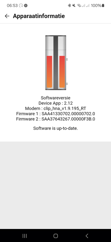

Zo LG is hier net geweest. Hij heeft de boiler een update gegeven en als het goed is moet het nu werken. Beste man vertelde het hele land door te rijden om alleen dit te doen. Staan er nu nog 30 op de planning aankomende week.
Meteen gevraagd naar het condensprobleem. Dit word inderdaad veroorzaakt door een ontwerpfout in het bakje waar het in weg moet lopen. Bij sommige mensen blaast de boiler het er zelfs uit. Lg werkt aan een fix. Maar dit kan echt nog heel lang duren. Schijnt dat lg Korea bizar langzaam werkt op dit soort punten.
Of de problemen met het schema zijn verholpen gaan we avonturen.

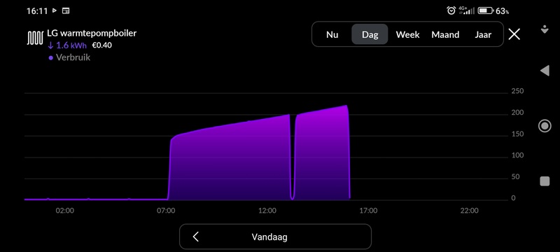

Het lijkt er op dat de "automatische" stand wat zuiniger is als de "warmtepomp" stand. Omdat ik de boiler alleen kan uitlezen met de LG app en de Homewizard socket, is het een (ongeveer) test geweest.
Eergisteren heb ik de boiler lauw gemaakt. In de ochtend gaf de LG app 18,5 graden aan. Ik heb het laatste stuk douchen met stortdouche en handdouche tegelijkertijd gedaan zodat hij sneller leeg/koud was. Gisteren op "automatische" stand op 43 gezet in de LG app. Aan het einde van de run staat de LG temp meter dan op 40. Verbruikt 1,6 kwh.
In de ochtend tijdens de opstart:
Afbeeldingslocatie: https://tweakers.net/i/kTSOPzrTaM_4elrrvphyQqXEQvw=/800x/filters:strip_icc():strip_exif()/f/image/7a38ufdsYrjj4uCdkvHVQSbE.jpg?f=fotoalbum_large
Rond 16:00 aan het einde van de run.
Afbeeldingslocatie: https://tweakers.net/i/UEzGeUogZbGtEuiQeYQQurg_2GE=/x800/filters:strip_icc():strip_exif()/f/image/8qa6NR5OJeibHDkjqfuMVmIS.jpg?f=fotoalbum_large

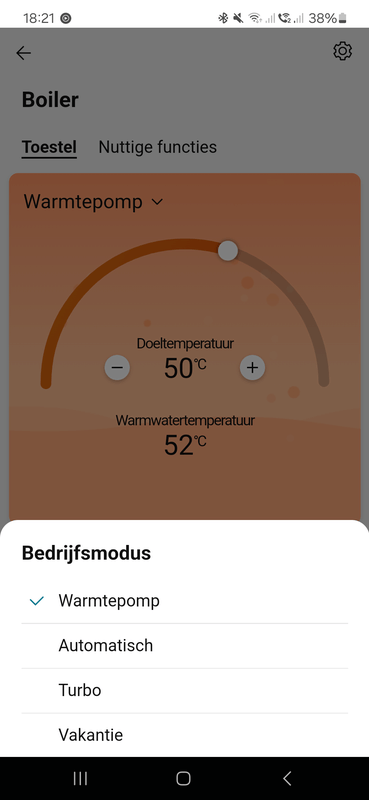

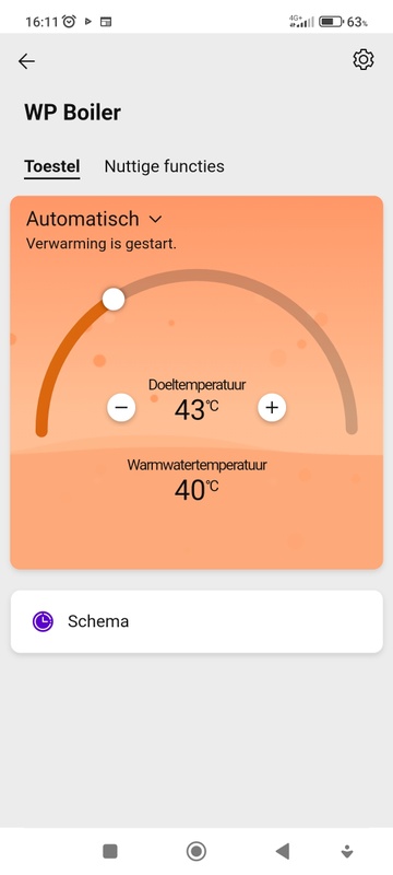

Gisteravond de boiler weer lauw gemaakt (nu niet door stortdouche en handdouche tegelijkertijd, maar alleen handdouche. Toen het water te lauw werd ben ik gestopt met douchen. De app gaf daarna toch nog 26 graden aan. Misschien dat door 1 afnamepunt er minder mengeling is in het vat en het daarom in het midden van het vat warmer is als dat je snel afneemt uit de boiler.
Vandaag op "warmtepomp" stand gezet op 43.
Vanochtend voor de start:
Afbeeldingslocatie: https://tweakers.net/i/cIxgDHGRSGSuzhKt9Txo2Q2QjfU=/x800/filters:strip_icc():strip_exif()/f/image/dcy89QmQMb34SUOsqKf43oEf.jpg?f=fotoalbum_large

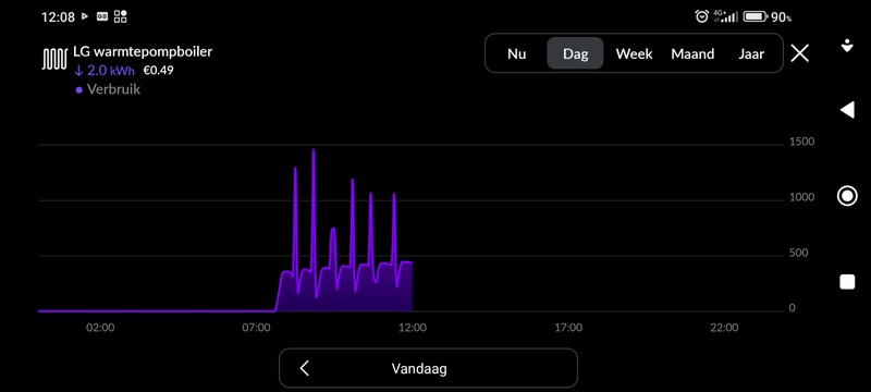

Toen de LG app 40 graden water aangaf heb ik een print screen gemaakt. De boiler draaide toen nog. Blijkbaar gaat hij op warmtepomp stand door tot 41,5.
Verbruikt op dat tijdstip dat de LG app de 40 graden aangaf: 2 kwh.
Afbeeldingslocatie: https://tweakers.net/i/yp2NqaTxagCcdBteuwTkLrQTrys=/800x/filters:strip_icc():strip_exif()/f/image/7EQUNhjRzJPINthwh8MObvuA.jpg?f=fotoalbum_large
Dit is toen hij stopte op de 43 graden stand. Alleen is dit niet reëel omdat de watertemperatuur in het vat 41,5 is.
Afbeeldingslocatie: https://tweakers.net/i/7y4uz2RwK7Fnxy6ppHZOiVydg3Y=/x800/filters:strip_icc():strip_exif()/f/image/KJbvIjo2ACP0ViQXc3oohQPn.jpg?f=fotoalbum_large
Afbeeldingslocatie: https://tweakers.net/i/m_tCtubvEkHvk8y90HCP9dicT88=/800x/filters:strip_icc():strip_exif()/f/image/gX0443nRW5TgHMS7I95XuVLq.jpg?f=fotoalbum_large
Mijn bevinding. Op de auto stand had ik 1,6 kwh gebruikt (watertemp van 18,5-40 volgens LG app).
Op de warmtepomp stand +/- 2 kwh (watertemp van 26-40 volgens LG app)
Dus het lijkt er ook nog op dat de begin temperatuur in het voordeel is voor de warmtepomp stand.

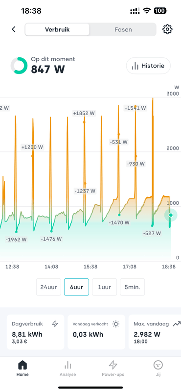

Op de warmtepomp stand gaat hij iedere 30/45 minuten defrosten wat blijkbaar een piek in het stroomverbruik maakt.
Ik heb dit nog niet eerder gezien maar heb de boiler pas vanaf April/Mei en nog niet de koudere lucht aanvoer temperatuur gehad en de laatste maand op automatisch gedraaid.
De lucht inlaat temperatuur was steeds tussen de 16/17 graden op beide dagen (heb een los metertje op het inlaatrooster liggen.
De boiler staat op de lage ventilator stand (niet duct modus).
Mogelijk dat op duct modus er minder defrosts zijn en dat het totale elektriciteits verbruik iets lager is.
Sorry voor het lange bericht.
Ik hoop dat er misschien andere personen zijn die bijvoorbeeld een watermeter i.c.m. meer sensoren er op hebben zitten waardoor een betere test uitgevoerd kan worden.
Ik blijf voorlopig op de automatische stand opwarmen. Het nadeel is dat zonder HA je steeds in stapjes de doeltemperatuur moet verhogen omdat anders het electrische element mee gaat werken, dan ben je verre van zuinig. Ook is het van belang dat er tijdens opwarmen niet veel getapt wordt.

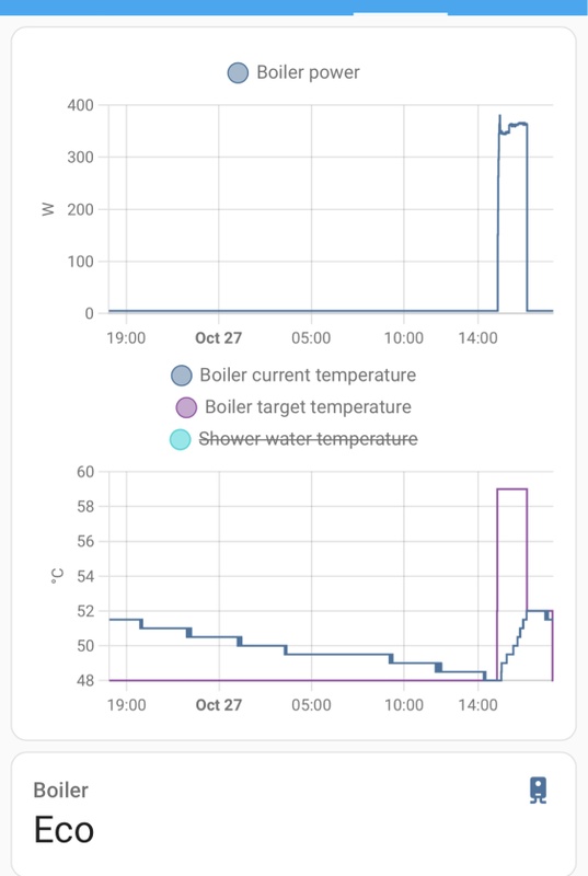

@Robinnoord tijdens water tappen weet ik het niet, maar ik zet dagelijks via ha de doeltemperatuur om 15:00 omhoog om zoveel mogelijk overdag te laten draaien. Zelfs dan zie ik het elektrisch element niet inschakelen.
Vandaag heel de dag op eco
Afbeeldingslocatie: https://tweakers.net/i/wbeNL_Gdj03ub1X8JMK_XuPfadQ=/x800/filters:strip_icc():strip_exif()/f/image/MXpdWGCGp7YgXwni5GC8HdE5.jpg?f=fotoalbum_large

SalexSun schreef op vrijdag 27 oktober 2023 @ 18:04:
Oke, dat is gunstig. Dan doet hij het misschien alleen zodra er (veel) water wordt afgenomen.
Ik heb vanmiddag de doel temperatuur weer verhoogd naar 60 en op auto gezet (1 x tussendoor vergeten te verhogen vandaar het dipje), maar wel een mooie lijn vergeleken met de ochtend Afbeeldingslocatie: https://tweakers.net/i/RR-KxsUlz5vei1pkV0-We0yz2jw=/800x/filters:strip_icc():strip_exif()/f/image/qw5SadoEwkPqAZoRguWk97g0.jpg?f=fotoalbum_large

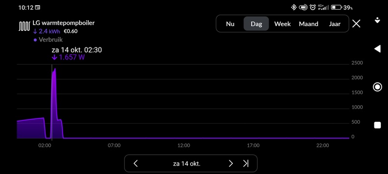

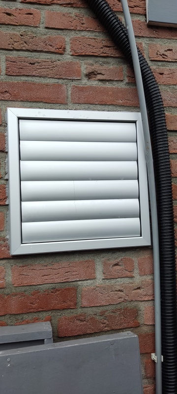

Hoe kom je aan die defrost?? Die heb ik nog nooit gezien. Heb jij deze op een kanaal aangesloten zonder duct modus? Dit is vragen om condens problemen in je uitlaat, en extra verbruik.
Nog een tip gebruik minimaal 160mm eps, geen geïsoleerd staal. En een open kap, geen roosters!
  • Robinnoord
  • Registratie: Februari 2018
  • Laatst online: 03-06 19:50
Konijnenbats schreef op zaterdag 28 oktober 2023 @ 09:16:
Edit: Ja ik vind het ook raar een soort defrost te hebben. De lucht inlaat temperatuur is zo'n 16/17 graden geweest. Ik verwacht dat eerder bij temperaturen onder de 10 graden.
Ik heb een groot vierkant gat naar buiten gemaakt. Alleen een aluminium rooster zit er nu aan de buitenkant tegen regen/wind naar binnen.
De lucht inlaat is in principe vrij binnen. Alleen een wasemkap filter heb ik los bovenop de inlaat gelegd.
Ik heb hem niet op ductmodus staan. Hij maakt echt beduidend meer geluid met duct aan.
Ik zal de winter denk ik vaker op warmtepomp gaan verwarmen ivm meer vraag naar warm water, dan zal ik duct wel gaan testen.
Afbeeldingslocatie: https://tweakers.net/i/qvIrQQlWaP3kDKrCfbN2Q8eS9xM=/x800/filters:strip_icc():strip_exif()/f/image/kjgczoRYiAhbeRAdMPuSBDr8.jpg?f=fotoalbum_large
Afbeeldingslocatie: https://tweakers.net/i/fHmSW579KSqnyM0celiFx3FBT6Y=/x800/filters:strip_icc():strip_exif()/f/image/dUYPgHaNiVhLF5IZJtCkXHWF.jpg?f=fotoalbum_large
Edit: de enige "echte" weerstand is dan het aluminium schoepenrooster. Ik zal wel eens testen hoe het gaat als ik een paar schoepen vast open zetAfbeeldingslocatie: https://tweakers.net/i/3L3FtZZfg0YhLc1D98uCcHKDmd0=/x800/filters:strip_icc():strip_exif()/f/image/hQYbY9dJlyTfATRC7to21Spl.jpg?f=fotoalbum_large
Dit zijn de specificaties van het rooster. Er is een drukverschil van 10pa bij 550m3. De LG doet max 390m3.

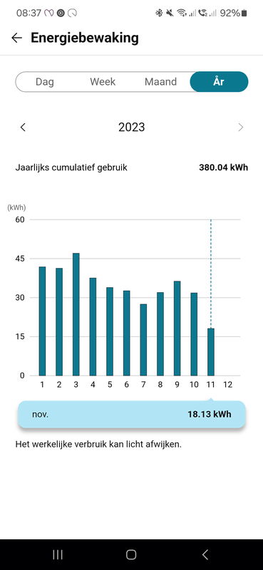

  • benniez
  • Registratie: Oktober 2022
  • Laatst online: 22-07-2024

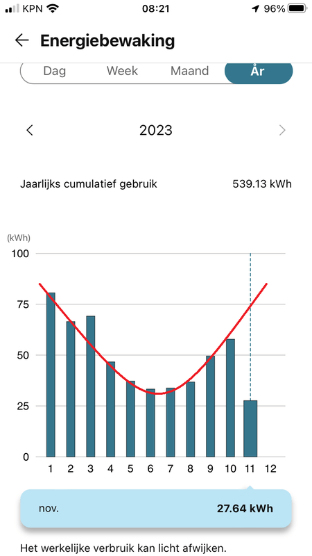

Afbeeldingslocatie: https://tweakers.net/i/r7q9bg4htkgn3TWEdRVPdyYIY_U=/x800/filters:strip_exif()/f/image/NZG2AgbSUC9NIr4hx8blH4XE.png?f=fotoalbum_large
Omgevingstemperatuur doet inderdaad heel veel. Hier is het winterverbruik rustig het dubbele van het verbruik in de zomer. Door de lagere omgevingstemperatuur valt je COP waarde lager uit, daarnaast douchen wij in de winter ook warmer dan in de zomer.

  • BraxNL
  • Laatst online: 16-11 14:08
Ben de afgelopen anderhalve week beetje aan het experimenteren geweest met duct mode aan en uit en moet zeggen dat het energieverbruik echt aanzien lijkt te zijn toegenomen ongeacht of duct mode aan of uit staat. Het kan uiteraard toeval zijn, maar voor de update was het verbruik nooit boven de 2kwh. Sinds de update is het verbruik nog zelden onder de 2kwh en nu vaak juist tegen of over de 3kwh. Vandaag zelfs al over de 3,2kwh en moet nog 2,5 graad opwarmen om de doeltemperatuur te behalen. Het waterverbruik zelf is niet anders dan voor de update.
Ik twijfel alleen over de invloed van het weer. 1 november is de update bij mij doorgevoerd. Het is sindsdien een paar graden kouder, ik ga dan even uit van de gemiddelden via https://weerstatistieken.nl/de-bilt/2023/november waaruit blijkt dat het gemiddeld tussen de 10 en 13 graden was 10 dagen voorafgaand aan de update en dit werd dan 10 dagen na de update gemiddeld tussen de 9 en 12 graden. Ongeveer een graadje gemiddeld minder dus. Ik heb de warmtepompboiler pas sinds afgelopen zomer in gebruik dus kan niet vergelijken met vorig jaar wat het verbruik was met deze temperaturen. Zou een graad minder echt het verschil maken tussen 2kwh of 3kwh verbruik per dag? Want dan vraag ik mij af hoeveel kwh het verbruik wordt als we straks een vriesdag hebben....
Tevens constateer ik in mijn stroomverbruik app dat er kortstondige pieken in stroomverbruik zijn wanneer het schema van de warmtepompboiler actief is. Dit patroon herhaalt zich dagelijks alleen op de momenten de warmtepompboiler actief is. Dit zijn pieken van enkele minuten tot wel 3000w die weliswaar heel kort duren, maar voor de update er nooit waren. Het lijkt alsof het elektrisch element dan bijspringt, terwijl ik de warmtepomp only modus heb aanstaan.
Het valt mij in dat kader ook op dat de warmtepompboiler veel vaker dan voorheen een soort van pauze lijkt in te lassen, deze pauze valt denk ik niet geheel toevallig samen met vervolgens de piek in stroomverbruik. Het duurt maar enkele minuten, maar dan zie je in de app van LG ook dat het stroomverbruik tijdens die pauze 0,05kw is om vervolgens na de pauze kortstondig te pieken naar een paar duizend kw voor enkele minuten en vervolgens pompt het apparaat weer een tijd op gemiddelden van tussen de 0,300 en 0,600kw...

Hier enkel met warmtepomp heb ik dit.
Verwarming van 45 naar 50.5c boiler staat binnen en omgeving was 17 graden bij starten en 16 toen hij klaar was.
Geen duct, geen automaat etc.
Afbeeldingslocatie: https://tweakers.net/i/WwDObGxLZdOTDODRVp2xgsyI_d8=/800x/filters:strip_exif()/f/image/8XzefVUse0Ael45PRM1L0dNY.png?f=fotoalbum_large
  • E-Hoog
  • Laatst online: 08:11
BraxNL schreef op donderdag 16 november 2023 @ 18:31:
Heb LG inmiddels ook maar een mailtje gestuurd.
Dat klinkt als defrosts. Heb je een plaatje hiervan?
Ziet het er zo uit?
Afbeeldingslocatie: https://tweakers.net/i/iIBXXMZKPsoHDyinKhb5MaVpcnQ=/800x/filters:strip_icc():strip_exif()/f/image/tWSzPTorvrLZjTmf9SQwpCw5.jpg?f=fotoalbum_large

  • BraxNL
Ik heb vele malen hogere pieken tot bijna 3000W, had ik voorheen nooit. Zie afbeeldingAfbeeldingslocatie: https://tweakers.net/i/pzJ_6PBVoDR2Ghu_whHV8PwtBd8=/x800/filters:strip_exif()/f/image/5BOfyZ0vTse4neALVGSktc1w.png?f=fotoalbum_large
  • Wolly
Dat zullen defrosts zijn, heel normaal bij lagere temperaturen ter voorkoming van bevriezing.
En houd er ook rekening mee dat de aanvoertemperatuur van je water stukken lager ligt dan in de zomer.

  • E-Hoog
BraxNL schreef op donderdag 16 november 2023 @ 21:23:
Ik heb vele malen hogere pieken tot bijna 3000W, had ik voorheen nooit. Zie afbeelding[Afbeelding]
Dat zijn defrosts inderdaad. Dat de pieken bij mij lager liggen komt puur doordat homewizard de pieken wat afvlakt door filtering

Net is de monteur van LG weer langs geweest. Verhaal is nu dat de vorige keer is een update gedaan en een printplaat vervangen. Dat was dus niet de bedoeling. Nu is er een nieuwe printplaat ingezet met de nieuwste update en zou het probleem verholpen moeten zijn. Ik ben benieuwd.
  • Jasper79
  • Registratie: December 2015
  • Laatst online: 08:41
Welke versie heb je?Afbeeldingslocatie: https://tweakers.net/i/EZ-xD4wPhi_7yCqYSLsKCyVoIxs=/x800/filters:strip_exif()/f/image/LpF17s4r1T7DYmrjh8m5J8SX.png?f=fotoalbum_large

  • Laatst online: 29-12-2023
Wat is zuinigere stand warmtepomp of automatische? Wat is precies verschil? Duct functie is dat perse nodig bij lucht inzuigen? Kost dat meer energie? Wij douchen 2 x per dag wel lang en hebben in oktober 124 kWh verbruikt en november tot nu toe 160 kWh.
  • Jasper79
Duct mode is voor als je via een buizensysteem lucht aanzuigt of afvoert. De ventilator draait dan harder en dat kost dus mogelijk meer energie. (beetje afhankelijk of je warmere of koudere lucht dan de omgevingstemperatuur aanzuigt)
Ik gebruik warmtepomp mode omdat hij dan niet zomaar het element erbij gaat gebruiken wat hij bij automaat wel zou kunnen doen als hij erg afgekoeld is.
Mijn idee is, warmtepomp gebruiken en als je geen warm water tekort komt lekker zo laten. Kom je dus warmwater tekort dan eventueel automatisch of hogere temperaturen instellen.
Voor duct zoals reeds gezegd, ik heb hem in de bijkeuken staan en daar haalt hij ook zijn lucht vandaan en voert hij het ook af. Ik gebruik dus geen duct mode.

Dank voor je reactie. Dacht misschien is automatische zuiniger omdat die dan ze eigen programma maakt….
Hoe kan je zien of duct functie wel of niet aan staat? Bij ons staat boiler ook binnen in een hok waar die koude lucht uit blaast. Helaas kunnen we de koude lucht niet naar buiten laten gaan omdat achter apparaat daar geen ruimte voor is. We hebben itho box ventilatie aangesloten op ruimte waar die staat en die zuigt koude lucht weg (zomers gebruiken we koude lucht als airco). Maar hebben wel buis aangesloten om lucht buiten het hok waar boiler staat aan te zuigen zodat die geen koude lucht hoeft te pakken.

  • Jasper79
Ik zit op 38kWh tot nu toe voor november. Legionella afgelopen zaterdag dus deze maand niet meer.
3 personen douchen geen bad aanwezig.
  • vangoghnl
  • Registratie: Oktober 2017
  • Laatst online: 29-11 14:39
Zo dat is wel erg weinig. Redden we hier zeker niet.
Deze maand 86kw
2 volwassenen die dagelijks douchen en 2 kinderen 3x in de week.
Warmtepomp modus 52 graden ingesteld. Uitblaas naar buiten lucht pakt die vanaf de zolder.

Als het bij de vloer kouder is tijdens het draaien van de WPB, dan zou je er beter aan doen om de Itho box aanzuig kant aan te passen zodat hij laag bij de vloer afzuigt.
Dan zou je een betere COP moeten hebben.
Misschien dat je ook de uitgaande luchtstroom van de WPB kan sturen richting de grond.
Als je dan op NIET DUCT modus draait en de Itho box staat de koude lucht af te zuigen tijdens draaien WPB, dan moet het een stuk zuiniger zijn. Je moet alleen in de gaten houden dat het electrische element niet aanspringt, maar dat is of te automatiseren of er zelf handig mee spelen.
Zo ziet het verbruisgrafiekje er dan uit.
Afbeeldingslocatie: https://tweakers.net/i/KfYN4YnQQmR3CnMXbYnqKwbL1Qw=/800x/filters:strip_icc():strip_exif()/f/image/QdYWwCGOnJnpgmn20gQAGa4x.jpg?f=fotoalbum_large

Ja de itho box zuigt koude lucht vanaf de vloer op (hebben lange slang erin hangen). Wpb zuigt via buis warme lucht (kin 16 graden) op buiten het hok aan voorkant dus dat is wel fijn. Wat bedoel je met de zin als je hem op auto heb staan heb je een defrost? Wat is volgens jou zuiniger op programma automatische of warmtepomp boiler zetten? Duct kan ik idd wel uit zetten, heb ook idee dat die uit staat. Wij hebben boiler nu staan op warmt pomp programma. Op auto is die wel sneller klaar idd maar staat die paar uurtjes wel op 2kwh te draaien.

danits85 schreef op donderdag 30 november 2023 @ 21:59:
Eind oktober heb ik hem eens op de warmtepomp stand gehad (niet duct modus) en toen had hij veel defrosts, zie hieronder de pieken in de electriciteits opname. Later die dag weer op auto gezet en toen draaide hij weer rustig kwa stroomverbruik.
Afbeeldingslocatie: https://tweakers.net/i/bBrVsfvZu01360i0zclPLc8eXhM=/800x/filters:strip_icc():strip_exif()/f/image/DMBgSOTOXJW0ul62lgSzN8G6.jpg?f=fotoalbum_large
Ik vind het voordeel dat als ik hem op auto stand en niet duct stand kan laten draaien waardoor hij zeer stil is en niet een wervelwind van lucht door de garage trekt.
Het nadeel is dat ik hem in de ochtend even moet aanzetten door de temperatuur een aantal graden hoger te zetten als de water temperatuur van de boiler en zodra hij aangesprongen is die temperatuur weer direct verlagen tot net boven de actuele boiler temperatuur, omdat anders het electrische element aanspringt. Met elektrisch element aan ben je juist minder zuinig.
Gedurende de dag check ik de boiler temperatuur en verhoog die steeds een beetje mee tot de temperatuur die ik wilde maken.
  • Jasper79
Hier is hij zeker niet een hele dag aan hoor, gebruiken jullie waarschijnlijk vaak warm water of bad vullen. Afbeeldingslocatie: https://tweakers.net/i/HUhQ8I7lgirLT_5goWCU-IqCdEY=/800x/filters:strip_exif()/f/image/koByznH92lYAx069MM7xPV1n.png?f=fotoalbum_large
2045 aan 2300 klaar

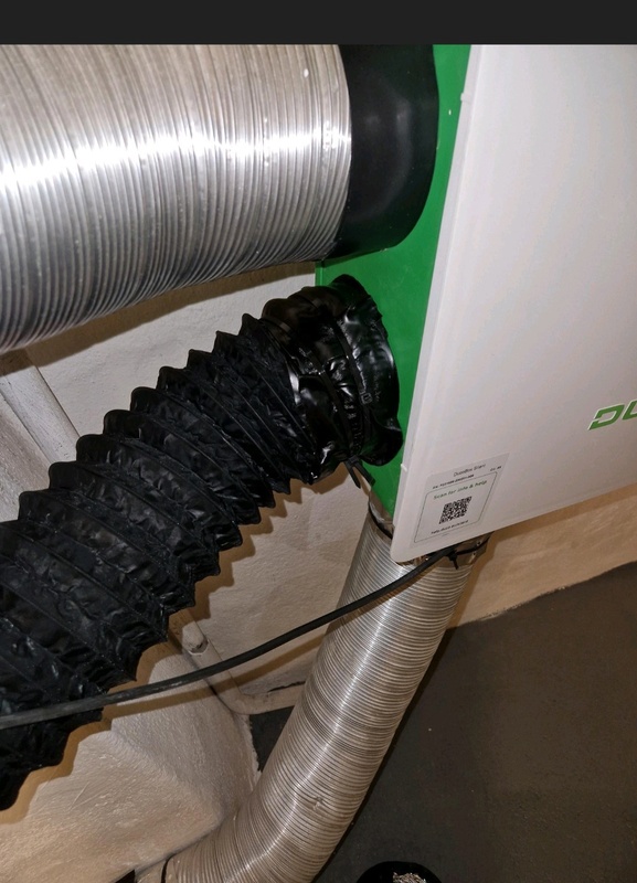

Beste,
Ik heb een vraag omtrent mijn LG warmtepompboiler 200 liter.
De luchtafvoer heb ik aangesloten op de Ducobox ( luchtafzuiging ).
Echter ontstaat er erg veel condenswater op de luchtafvoerslang.
Hoe kan dit en hoe kan ik dit verhelpen?Afbeeldingslocatie: https://tweakers.net/i/bynabtcg9Dg2Zov3N6IYYVLDfAs=/x800/filters:strip_icc():strip_exif()/f/image/qt7mSYC1lSEqFVBrTY1sH1k9.jpg?f=fotoalbum_large
Afbeeldingslocatie: https://tweakers.net/i/8HXQmRMtg40XD0na04yR3vdZvKU=/x800/filters:strip_icc():strip_exif()/f/image/mk0vt2MVndWmRTakkw8brK3B.jpg?f=fotoalbum_large
Afbeeldingslocatie: https://tweakers.net/i/taFp6qDEtgcvd7ZunwXENWXryc4=/x800/filters:strip_icc():strip_exif()/f/image/7fFtxCdFErCn2t18WcDc3rzr.jpg?f=fotoalbum_large
  • killer2
  • Laatst online: 09:04
Hi dat klopt omdat je de lucht aan het koelen bent en hierdoor ontstaat er condens. Je onttrekt de warmte uit de lucht en die wordt gebruikt om het water te verwarmen, dus is pure natuurkunde.

xZero91 schreef op dinsdag 19 december 2023 @ 20:52:
Beste,
Hoe kan dit en hoe kan ik dit verhelpen?[Afbeelding]
Is dat conform voorschrift, de afvoer aansluiten op je duco box?
Ik denk niet dat je duco er blij van wordt namelijk.
Beste,
Geisoleerde flexibele slang gebruiken. Je gebruikte diameter lijkt ook aan de krappe kant. Moet minimaal 160mm zijn.
  • xZero91
  • Registratie: December 2023
  • Laatst online: 12-04-2024
Bedankt voor de reacties!
Dus de oplossing is;
Slang rechtstreeks naar buiten i.p.v. Ducobox en geïsoleerde slang gebruiken?
En slang gebruiken van 160 mm?
De uitlaat in de warmtepompboiler is 120 mm
Het gat naar buiten 100 mm
Kan ik dan gewoon een slang van 160mm gebruiken met verloopstukken?
[ Voor 40% gewijzigd door xZero91 op 20-12-2023 00:08 ]
  • killer2
Denk dat het dan niet zoveel zin heeft als de
Kleinste opening 100mm is maar geïsoleerde slang gaat zeker helpen
  • xZero91
killer2 schreef op woensdag 20 december 2023 @ 09:41:
Ja dacht dat ik dus ook al haha ( ik ben een amateur klusser ).
04 januari komt er iemand om een extra ventilatiegat naar de zolder te boren ( voor een extra aansluiting op de Ducobox )
Ik zal vragen of hij het gat in de muur ( waar de warmtepompboiler op gesloten zal worden ) groter kan maken.
De uitlaat in de warmtepompboiler is standaard 120 die kan ik niet veranderen.
