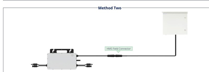

De aansluiting in de werkschakelaar is inderdaad zoals jij het zegt. Aarde inderdaad in de bypass.
Ik ging eigenlijk van werkschakelaar direct door naar micro met aarde fase en nul. De micro is dan geaard iig en het frame in principe ook (volgens de manual van Hoymiles). Maar je zit idd wel met isolatie en als je de micro weghaalt (storing ofzo) is je frame niet meer geaard.
Ik twijfel nu dus of ik er nog een lasdoos tussenzet.
Dat zou dan ;
WS -> lasdoos -> micro worden.
Waarbij ik in de lasdoos de nul en fase en aarde gewoon doorverbind op de AC kabel van de micro en separaat nog een aarde naar het frame leg. Dus 2 keer een dubbel wago (nul en fase doorverbinden) en een triple wago (aarde doorverbinden en aparte aardkabel naar frame)
Ben ik dan veilig bezig?
Ik heb ook wel het idee dat ik het overdenk (niet erg), volgens mij sluiten tig mensen het ook gewoon aan met een stekker in een WCD (wat bij de HMS-800 zelfs gewoon als aansluitoptie wordt aangegeven)

@FreakNL Ja, je maakt het te ingewikkeld.
Hangt beetje af van het aantal omvormers.
Je komt vanaf de groepenkast met een kabel naar de werkschakelaar.
Ik neem aan 3x2,5mm2.
Van de werkschakelaar ga je met een kabel naar de eerste omvormer, die heeft een 3-weg connector.
Heb je maar één omvormer, dan sluit je de voeding op de 3-weg connector aan en schroeft de andere kant dicht met een dop. (bijgeleverd).
Heb je meerdere omvormers, dan verbind je die met elkaar door via die 3-weg connectoren. De laatste doe je weer een dop op de eindpoort om hem waterdicht te maken.
Zoals ik al zei, zit er in het handvat van de omvormer een gat met M4 schroefdraad. Die is voor een externe aardklem. In de 3-weg connector zit ook een aardklem. Daar schroef je de geel groene van de voeding op. Die zit intern doorverbonden met de omhuizing van de omvormer. Je schroeft de vereveningkabel dus gewoon met een M4 boutje op de omvormer. Klaar.

Ik heb slechts 1 omvormer, een HMS-800w.
Vanaf werkschakelaar ga ik idd naar de omvormer, met AC kabel.
Ik heb geen eindkap, het is een model voor twee panelen:
https://www.jbsolar.nl/ho...er-voor-2-zonnepanel.html
Zo aangesloten
Afbeeldingslocatie: https://tweakers.net/i/LqKUnBEH4nGdwV_x_OFtO2gnnPk=/800x/filters:strip_icc():strip_exif()/f/image/pNZbzeUJZf7bcPneiaSkv5pz.jpg?f=fotoalbum_large
Waarbij de lasdoos dus in mijn geval een werkschakelaar is.
Vanaf daar ben ik je even kwijt. Die driewegconnector is bij mij een fieldconnector en daar schroef ik niks in. Ik heb gewoon een kabel met aan de ene kant reeds een field connector en de andere kant aarde fase en nul wat in de werkschakelaar zit aangesloten op de binnenkomende aarde fase nul.
Of bedoel je gewoon dat ik gewoon een stukje 6mm aardedraad met m4 op de omvormer prak (op het handvat) en dat met het frame verbind en klaar?

Ja, dat dus, gewoon een geel/groen draadje van het handvat naar het frame.

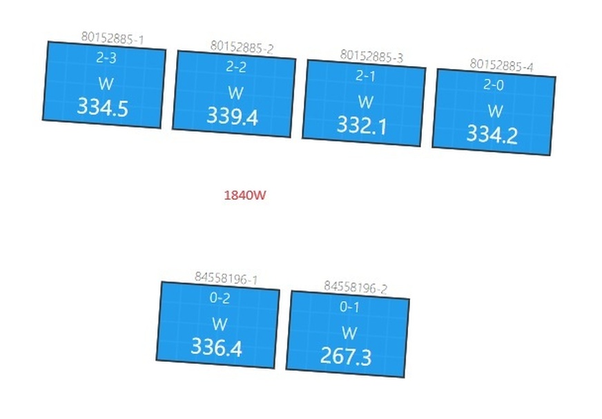

Deze week zijn na een wachttijd van 1,5 jaar eindelijk mijn zonnepanelen aangesloten door de vakman.
Waarom dat zo lang geduurd heeft heb ik al eens geschreven. Ik woon in Duitsland en daar mag een installatie alleen gedaan worden dioor een geregistreerde vakman. Die staan op het standpunt; "wat ik niet mag leveren sluit ik ook niet aan". Ik heb toch een bedrijf gevonden die dan de aansluiting uiteindelijk gedaan heeft. Pffff
De installatie bestaat uit 4 Hoymiles HMS-2000 en de Hoymiles DTU pro. Door de elcticien is een DTSU666 met spoelen ingebouwd die ook van Hoymiles kwam. De installatie heeft een capaciteit van ongeveer 7kWp.
Alles werkt prima maar ik krijg alleen af en toe een vreemde aanduiding in de Hoymiles software App.
Op bijgasand plaatje lijkt het net of het huis niets gebruikt en dat alles direct naar het net gaat.
In werkelijkheid zal het huis best wel wat gebuiken maar de app geeft het niet aan.
Op andere momenten werkt de app wel naar behoren en geeft precied aan wat het huis gebruik t en hoe de stromen zijn.
Kent iemand dit verschijnsel en is er misschien een oplossing voor ?

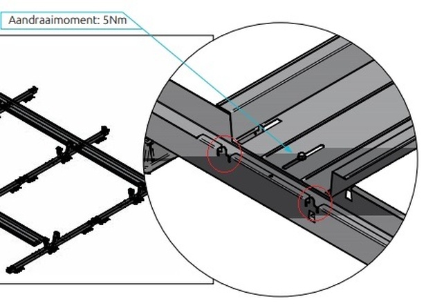

@FreakNL Weet niet welke panelen je hebt, maar hou rekening dat de Jinko 435Wp panelen 1762mm lang zijn. Hierdoor komt de langste ballastbak slechts op één kant van het frame te liggen. Zie afbeelding.
Volgens de gebruiksaanwijzing geen probleem en als je twee ballastbakken op één frame legt, zoals bij panelen naast elkaar in landscape, heb je geen keuze. Maar ik heb 2 panelen in Oost/West opstelling.
Ik heb met deze https://www.praxis.nl/ger...lauw-40x20x2-4st/10024129 beugels de bak aan beide kanten verlengd.
Een van de twee gaten in de beugels opgeboord tot die over het nokje van het frame pasten.
Ik moest daarvoor ook twee gleuven maken in de zijschotten om die over de beugels te laten vallen.

Sterker nog, hij is 1,85m https://zonnepanelensuper...llastbak-landscape-groot/
Maar het paneel komt bij twee panelen Oost/West tot het midden van het basiselement. Dat basiselement is 7cm breed. Dus om om de buitenste nokjes te benutten zou je een ballastbak van >1762+70= 1832mm nodig hebben.
Indien panelen naast elkaar liggen, zoals bij jou, liggen de bakken dus in het midden van die twee panelen op twee nokjes van hetzelfde basiselement. En op de buitenzijden kan je hem dan wel opschuiven en op vier nokjes leggen, omdat dit voor het midden niet uitmaakt.
Het is wat steviger als de ballast op beide kanten van het basiselement rust. Ook omdat ik een extra rubber tegel heb geplaatst onder de originele rubber ophoogvoet van Bluebase, van 5cm dikt. Hierdoor staat het geheel nog 5cm hoger en is dus wat vatbaarder voor windstoten.

Er liggen hier sinds een aantal weken 11 panelen op het dak met 3x de HMS-1800-4T, ook op het dakTot nu toe tevreden.
De installateur van de warmtepomp merkte op dat de zonnepanelen geen werkschakelaar hadden op het dak, alleen een aardlekautomaat in de meterkast. Is dit volgens de normen?
"It's called a motor race." - M. Masi 2021
  • peter123
De norm schrijft dit niet voor heb ik ergens op tweakers gelezen. Hoymiles ook niet, anders had ik er zeker 1 geplaatst. Ik heb ook nog nooit gehoord van een schakelaar op het dak bij microomvormers. Het is handig om in de meterkast een werkschakelaar te hebben en die wordt ook vaak geïnstalleerd met microomvormers, maar ook dat is niet een verplichting.
Je kunt de omvormer afschakelen via de app en via de aardlekautomaat. Er staat dan geen AC spanning van de omvormer naar de meterkast.
Als je de panelen wilt los maken van de omvormer zit je aan de DC kant te werken en daar staat altijd spanning op, behalve als je de panelen afdekt of in het donker gaat werken. De meeste mensen doen handschoenen aan en trekken de kabels los.

Het woord "Werkschakelaar" moet je letterlijk nemen.
Bij werkzaamheden aan een installatie moet je een onveilige spanning binnen handbereik daarvan kunnen afschakelen. (Isoleren). Zolang je zonnepanelen primair niet meer dan 120VDC leveren, hoef je daar geen werkschakelaar te hebben.
Voorbij de omvormer, (Trunk kabel) kan van beide kanten 230VAC van de omvormer of het Net komen.
Dat is levensgevaarlijk. Vooral in een vochtige of natte omgeving. Slecht geaarde en/of verevende frames.
In principe zou, bij het afschakelen van de AC werkschakelaar of netvoeding, de micro-omvormer ook af moeten schakelen en er dus geen spanning meer op de uitgang mogen staan. Bescherming tegen eilandbedrijf. Je moet altijd meten! Zonder werkschakelaar kunnen er door beschadigingen of binnengedrongen vocht installatiedelen onder spanning komen te staan.
Dit soort voorschriften vind je in de NEN3140. Die volgens mij nu ook een apart hoofdstuk over zonne-energie bevat.
Een wisselspanning van <= 50 Volt is veilig, terwijl bij gelijkspanning de grens ligt op 120 volt.

En waar moet die werkschakelaar dan bij micro-omvormers?
10kWp zon - 30kWh accu - 64kWh auto - 3,5kW L/L - HAOS
  • SkiFan
  • Laatst online: 23:41
Niet, als de spanning van het net gaat, gaan ze sowieso uit, en DC kan er niet meer dan 40V op staan.
Jurist in zijn vrije tijd, IT'er van beroep.

Ik heb even gekeken of het schaduwprobleem van de MPPT al is opgelost, maar het bestaat nog steeds. 1 paneel gaat naar 0,5W ipv 1/3de van 445W. Hoymiles zegt dat ze het probleem niet kunnen reproduceren.
Ik ben verder zeer tevreden en het probleem is alleen in de winter als de zon laag staat.

Hoe zou ik een Hoymiles HMT-2250-6T fatsoenlijk kunnen monteren op een Esdec Clickfit EVO rail?
In de documentatie staat aan de rail schroeven met de platte kan naar boven maar ik vind het nou niet gemakkelijk vast te zetten, geen voorgeboorde gaten o.i.d. Misschien met het handvat naar beneden zodat de HMT boven de (onderste) rail komt te liggen? hij is best zwaar.
Afbeeldingslocatie: https://tweakers.net/i/cOkN7QZXdU4qMBQrpCtxhKfqUvY=/full-fit-in/4000x4000/filters:no_upscale():fill(white):strip_exif()/f/image/EQiT93OGPrC2CRtiAGwo1KUN.png?f=user_large
  • peter123
Dat is een probleem ja. Dat ding is zo zwaar dat dat lastig is. Ik heb de HMT-2000 met 4 dikke schroeven aan de rail bevestigd. Zag geen andere oplossing. Heb nog gedacht aan iets aan de onderkant wat op de dakpannen zou rusten, maar dat leek mij geen duurzame oplossing.
Over het algemeen bevestig je de microomvormer met zelftappende bouten van Esdec zelf.
Wat je kan doen (iets wat een bevriende installateur van mij meestal doet) is op de plek waar de micro moet komen een stuk overgebleven rail tegen de rail aanschroeven.(let wel dit stuk rail moet iets lager dan de bestaande rail komen omdat de micro met de behuizing onder de hoofdrail uitsteekt zodra je deze daarop monteert.)
Dit is vrij eenvoudig uit te voeren door in het stuk overgebleven rail een paar gaten van +/- 20mm te maken waardoor je deze met dezelfde zelftappende bouten kan monteren tegen de bestaande rail.
Op deze wijze komt de micro ook op dit stuk extra rail te liggen en hangt ie minder door.
Herkenbaar, ik heb daar ook over getwijfeld. Officieel is de instructie om het gewoon met zelftappers te doen maar ik vond het gewicht zo groot dat ik dat niet goed aan durfde.
Ik heb uiteindelijk mijn HMT-2250-6T's met een zeskant bout gemonteerd, ook op Clickfit EVO rails. Eerst op de grond goed de gaten van de omvormer afgetekend en goed recht doorgeboord (heb ik met een boorstandaard gedaan zodat de bout er altijd goed door kan). Dan op het dak de 2 bouten met carrosserieringen (bij de bout en bij de moer) alvast er in gezet maar nog niet vast, dan kun je de omvormer er tussen schuiven en vastdraaien. (Makkelijker met twee man maar je kunt het dan ook alleen).
Met de carrosseriering onder voorkom je dat je de moer in het profiel draait en bovenop geeft het wat een groter vlak op de omvormer.
Op deze manier zit het echt goed vast. Zie foto hieronder.
Ik zou in ieder geval met zeskant koppen werken, die kun je beter vastzetten en later ook makkelijker weer los mocht het nodig zijn.
Afbeeldingslocatie: https://tweakers.net/i/eJgYThUDx0z2kz9dVjlrYnFc04w=/800x/filters:strip_icc():strip_exif()/f/image/xO69isXuO3KKZge57a0rEitR.jpg?f=fotoalbum_large

@tsk Zit die omvormer niet op zijn kop? Blanke kant boven en ribben onder!
de 6T is aan beide kanten zwart.

Het blijft een matige bevestiging waar de relatief zware omvormer aan 'hangt'.
Dit lijkt me wel een goede methode. Ik ga hem dan 180 graden gedraaid boven de onderste rail bevestigen. Dan hangt hij niet, maar duwt meer van boven tegen de rail en kan hij er nooit spontaan vanaf komen. Ook al is die kans klein.
tsk schreef op zaterdag 20 april 2024 @ 14:50:

Maar de vraag is kan ik de kabels met elkaar verbinden of is dit een beun oplossing?
Wil vooral op zelfde kabel omdat het weer electriecien kosten bespaart.
Plaatje bij voor de verduidelijking. Blauw nieuwe kabel. Rood is die nu naar de Meterkast gaat.
Afbeeldingslocatie: https://tweakers.net/i/skEzFRbk19zbLwmpkgJUzwhfl48=/800x/filters:strip_icc():strip_exif()/f/image/DHoWKsYw6nmUErjKcXAaXXHl.jpg?f=fotoalbum_large
  • peter123
Hangt van je kabel af die er nu ligt.
Het grote topic voor Elektra huisinstallaties - Deel 2
